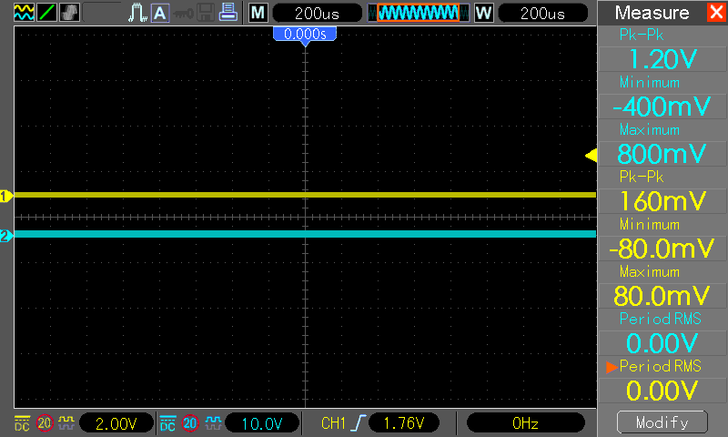

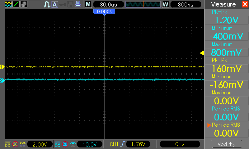

Vpp noise ist genau so hoch wie auf dem 512k_DC.png bild, die linie
ist aber dünner. Natürlich wenn man die persistency auf max stellt
sind beide gleich dick, das hängt hier mit der anzahl der angezeigten
punkte auf dem display (3200 beim 800ns/DIV und 400000 beim 200us/DIV)

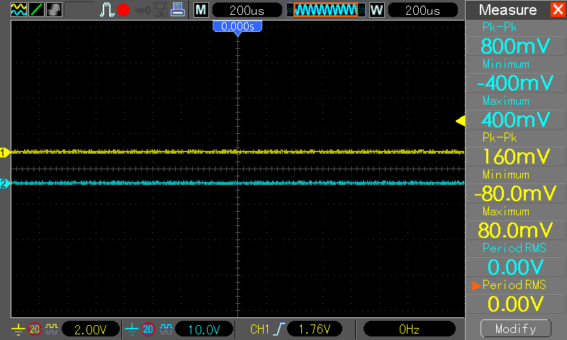

habe) Mit eingang auf GND, und ohne tastköpfe, habe folgendes
(bild 4k_GND.png)
Diese DSOs benutzen 10.24DIV für 8bit, d.h. beim 10.24 x VOLT_DIV / 255
Das ergibt beim 2Volt/DIV um die 80mV für ein LSB und beim 10Volt/DIV
ergibt es 400mv für ein LSB.
Damit ist das rauschen, beim eingängen auf GND, beim 2 LSB (peak-peak).

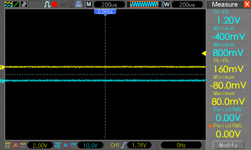

Beim eingängen auf DC, siehe 4k_DC.png, sind es weiterhin 2 LSB für
2V/DIV (hier ist kein internes abschwächer aktiv) und 3 LSB beim
10V/DIV (hier ist der interne abschwächer zugeschaltet).
Die linie auf dem 4k_DC.png bild mag dünner aussehen wie auf dem bild
512k_DC.png, das täuscht aber, beim persistency auf max sind die gleich
dick, das hängt hier wieder mti anzahl der angezeigten punkte und sample
rate, entscheidend sind wieder die gemessenen werte.

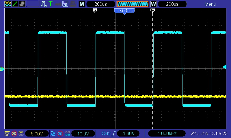

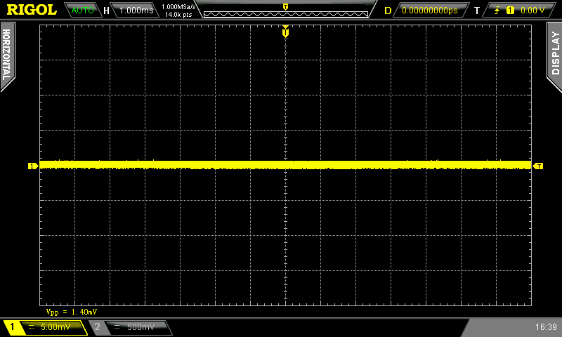

die werte sind normal und auch nicht irgendwie schlecht, anbei noch zwei
bilder von einem Rigol DS2202 (DS2202_5mV.png) vs Tekway DST1202B
(5mv_40pts.png), beide also 200MHz+ DSOs, beide auf ~5ms/DIV, beide
auf Peak-Peak trigger und beide mehr weniger gleiche speichertiefe
(ich kann keine 14k, mache also mit 40k, sample also mit 2,5MS/s statt
1MS/s, damit "könnte" ich auch etwas schlechtere ergebnisse haben).
Beide geräte zeigen 1.40m Vpp, beide benutzen 10.24DIV für full scale
des ADCs, die linien dicke darf man also direkt verglcihen, siehe
vergleich.jpg (habe die bilder jeweils vergrossert und das vom Tekway
180° gedreht damit die glatte linie auch oben ist).
Ich denke damit sollten deine fragen beantwortet sein.

Rigol bezeichnet deren DSO als rauscharm. Aber mal was anderes,
beide haben also beim 5mV/DIV 1.4mV Vpp noise, ein Tektronix MSO4054
(ist 500MHz gerät, beim 5mV beträgt die bandbreite allerdings 350MHz!)
hat hier 1.8mV Vpp, das dürfte vergleichbar gross sein.

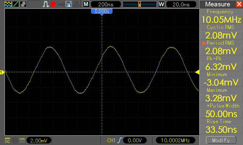

Persönliche Seite #3212703

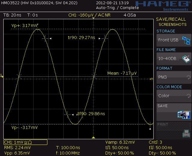

noch etwas, es gab mal ein (durchaus berechtigt) kommentar das rein
vergleich zwischen den Vpp oder Vrms werten ohne ein signal am eingang
sinnlos sei. Gut, dann eben mit einem signal, hier Hameg HMO3522
(4GS/s, 1mV/DIV, 10MHz 2.24mV test signal, quelle HP8640) vs. Tekway
DST1202B (1GS/s, 2mV/DIV, 10MHz 2.2mV test signal, quelle LPRO101 über
abschwächer).
Ich sehe hier kein unterscheid, beide linien sehen gut aus und dünn,
klar Tekway zeit die waveform nicht so glatt, das hängt aber an den
4GS/s vs 1GS/s vergleich (und höheren interleave disortion wegen
2ADC intern mux beim Hameg vs. 8ADC extern mux beim Tekway).
