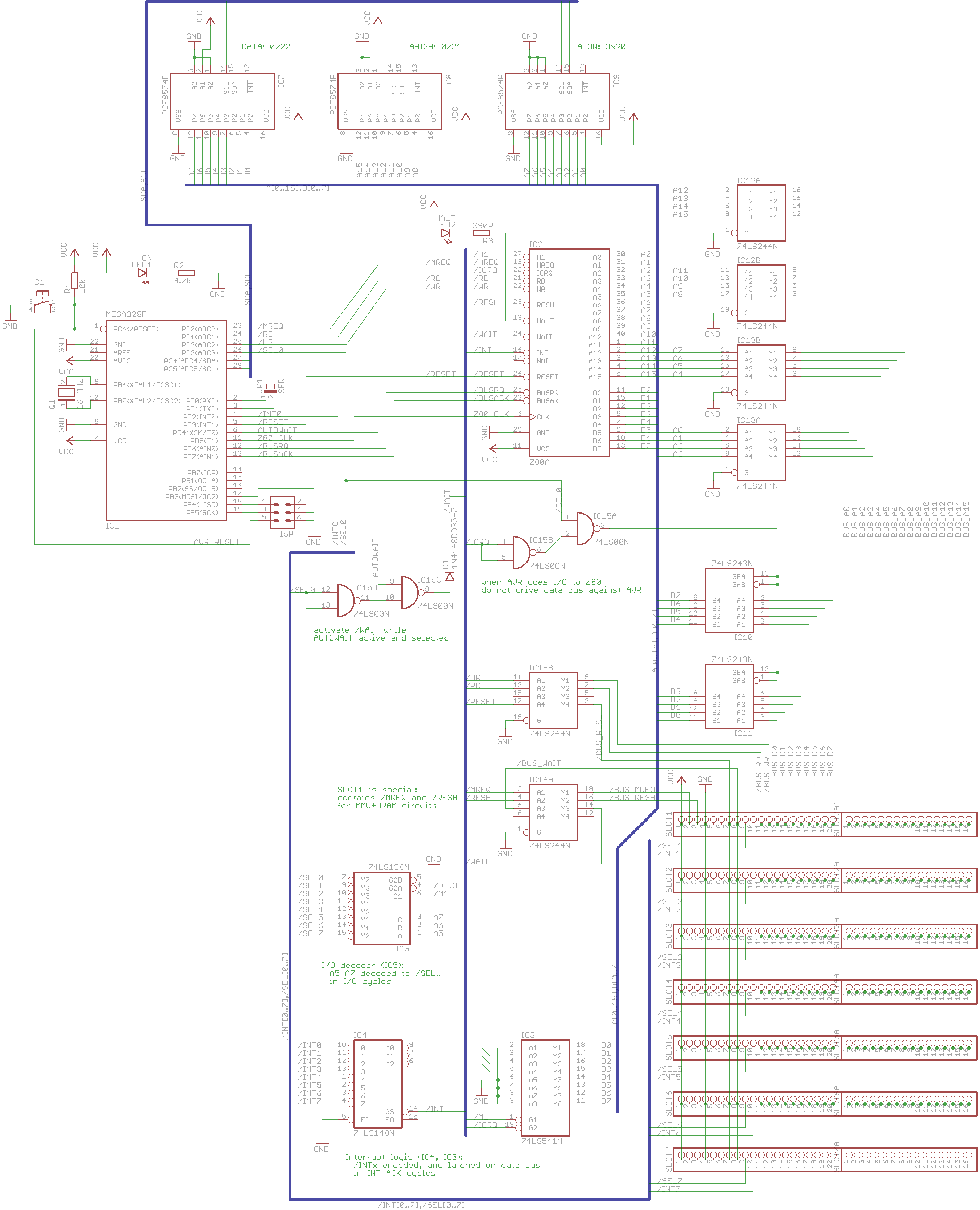

ich entwickle gerade ein Z80-System. Mir ist klar, dass das antike
Technik ist. Mit AVRs habe ich schon einiges gemacht, mit Z80 und
74er-Logik nicht, außerdem ist das mein erstes Projekt mit Eagle. Die
Realisierung soll auf Lochraster stattfinden. Im Anhang ist das
Mainboard, wie ich mir das vorstelle.
Es gibt 8 Slots, wo die meisten Steuersignale dranhängen, außerdem
besitzt jeder Slot 32 I/O-Adressen (je 256 Bytes mit A15-A8) und einen
eigenen (Vektor-)Interrupt.
Slot 0 ist für einen ATmega328P reserviert, der eine serielle
Schnittstelle und Timer bereitstellt sowie beim Start den Bootcode ins
RAM kopiert. Slot 1 wird später MMU und RAM bekommen, alle anderen Slots
sind für Peripherie vorgesehen.
Meine Frage an die, die das schon länger machen: Kann das so
funktionieren? Was habe ich vergessen? Was ist pfui? Was ließe sich
verbessern?
Gruß,
Svenska
M.E. kann das so funktionieren. Ich habe im Zilog Datenblatt nichts über
die max. Last an den Adresspins des Z80 gefunden, wenn du dir mit dem
Fan-Out des Z80 nicht so sicher bist, könntest du evtl. noch Bustreiber
hinzufügen. Es hat einen Moment gedauert, ehe ich das mit den PCF8574
kapiert habe, aber lt. NXP sind die Pins ja auch als Inputs zu
gebrauchen, sollte also den Bus nicht stören. Für ein simples Board
solltest du aber evtl. einfach noch eine PIO mit auf die Hauptplatine
nehmen, damit du nicht für die simpelsten Tests schon eine Steckkarte
brauchst. Die Verwendung von originaler Z80 Peripherie könnte übrigens
Konflikte mit deiner IRQ Vektor Logik geben, check das nochmal.

von (prx) A. K. (prx)
Schaltplan problematisch, weil zu viele Leitungen unbeschriftet.
Ach, wie wäre es mit ein wenig RAM? Wie oben schon erwähnt, kann man ja
sonst gar nichts im Grundzustand des Boards machen.

A. K. schrieb:
> Schaltplan nutzlos, weil Leitungen unbeschriftet.
Beschriftet ist eigentlich alles bis auf A15-A0 und D7-D0 - entweder an
der Leitung selbst oder am IC. Um was geht es dir denn genau? Wie
gesagt, ist mein erstes Mal mit Eagle.
Gruß,
Svenska

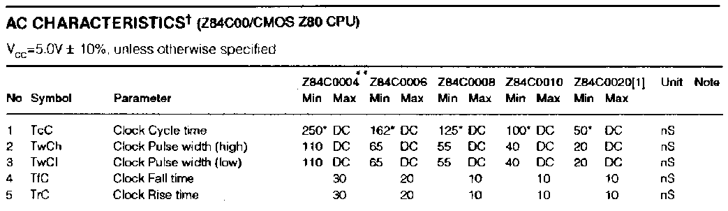

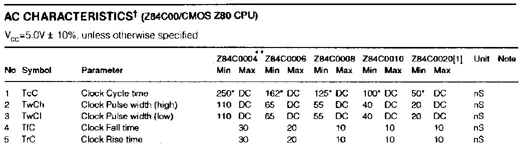

von Svenska (Gast)
> Dir ist bewust das der Z80 einen unteren Grenzwert fuer den Takt hat?
Mein Datenblatt meint: "Although static by design, testing guarantees
tw(phiH) of 200 µsec maximum.", solange ich Clk auf HIGH halte. Bei
Clk=LOW verliert er seine Daten nach 2 µs. Ansonsten sind 500 Hz langsam
genug, dass der AVR den Bus in Software nachbilden kann. In der Uni
haben wir einen Z80 auch mal per Taster taktweise betrieben.
Später werde ich eine reale Mindestfrequenz von einigen kHz haben, um
den DRAM-Refresh zu garantieren.
> Auch ist der Clockeingang nicht ganz TTL kompatibel
> da gibt es bestimmte Anforderung an Pegel und Flankensteilheit.
30 nsec rise/fall time sollte ein AVR ausgeben können - habe ich jetzt
aber nicht nachgeschlagen. Die Pegel liegen zwischen -0.3 und +0.45 V
(low) und +4.8 und +5 V (high), sollte auch kein Problem sein.

Betrieb und NMOS nicht.
im Bild hab ich mal noch einen Ausschnitt eine Datenblattes, da steht
bei "Clock Cycle Time" unter MAX überall "DC".
Scheint also doch zu gehen...
von Helmut L. (helmi1)
Yepp, bei CMOS ist das auch korrekt, aber in seinem Plan steht Z80A und
das ist die NMOS Version. Was er in seinem Board jetzt wirklich einbaut?
Wer weist das schon ausser ihn selbst.
Die meisten CPU aus dieser Zeit 8080,8085,6800 hatten eine unter Grenze
beim Takt. Erst bei den CMOS Versionen wurde das anders.

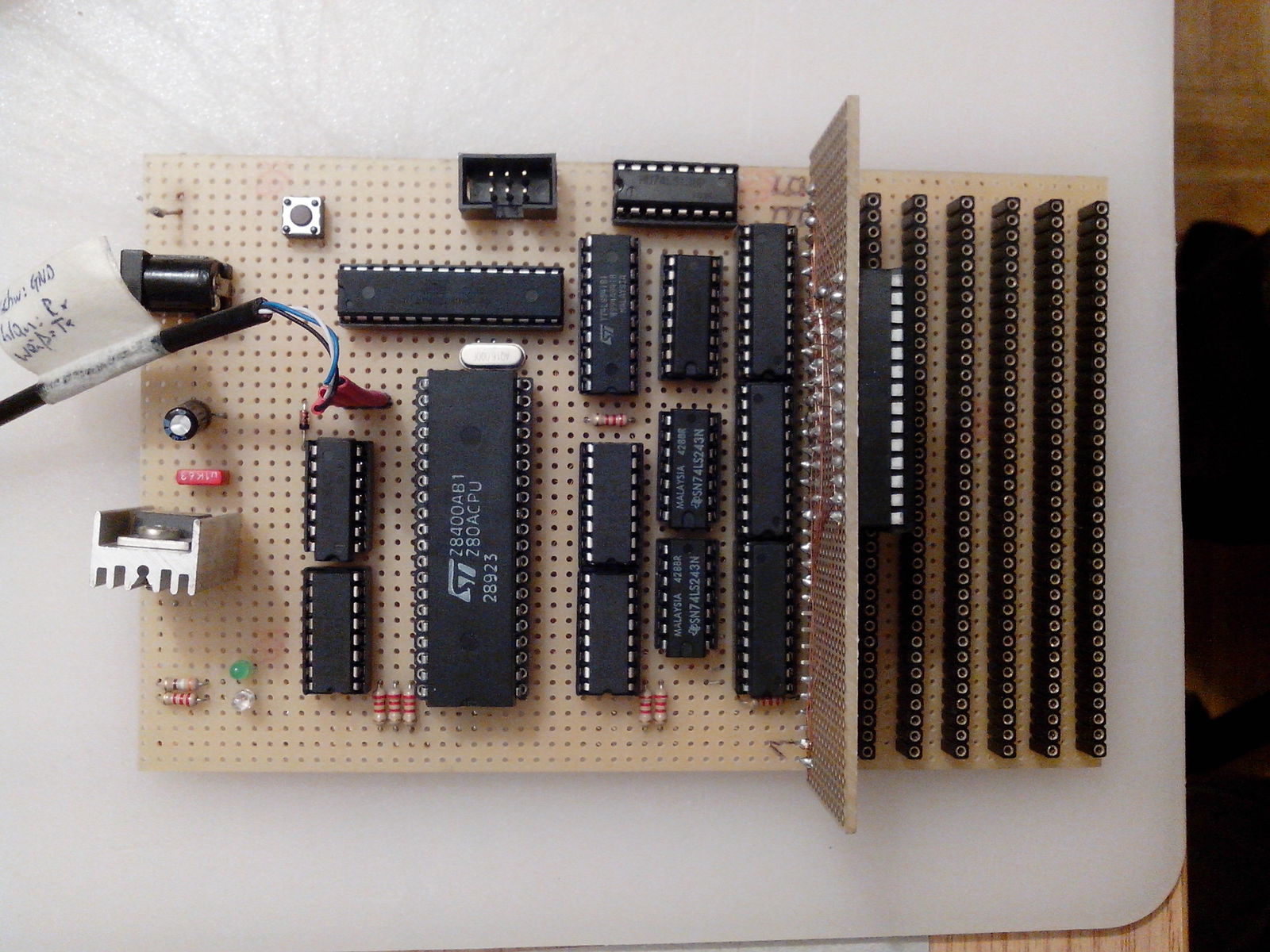

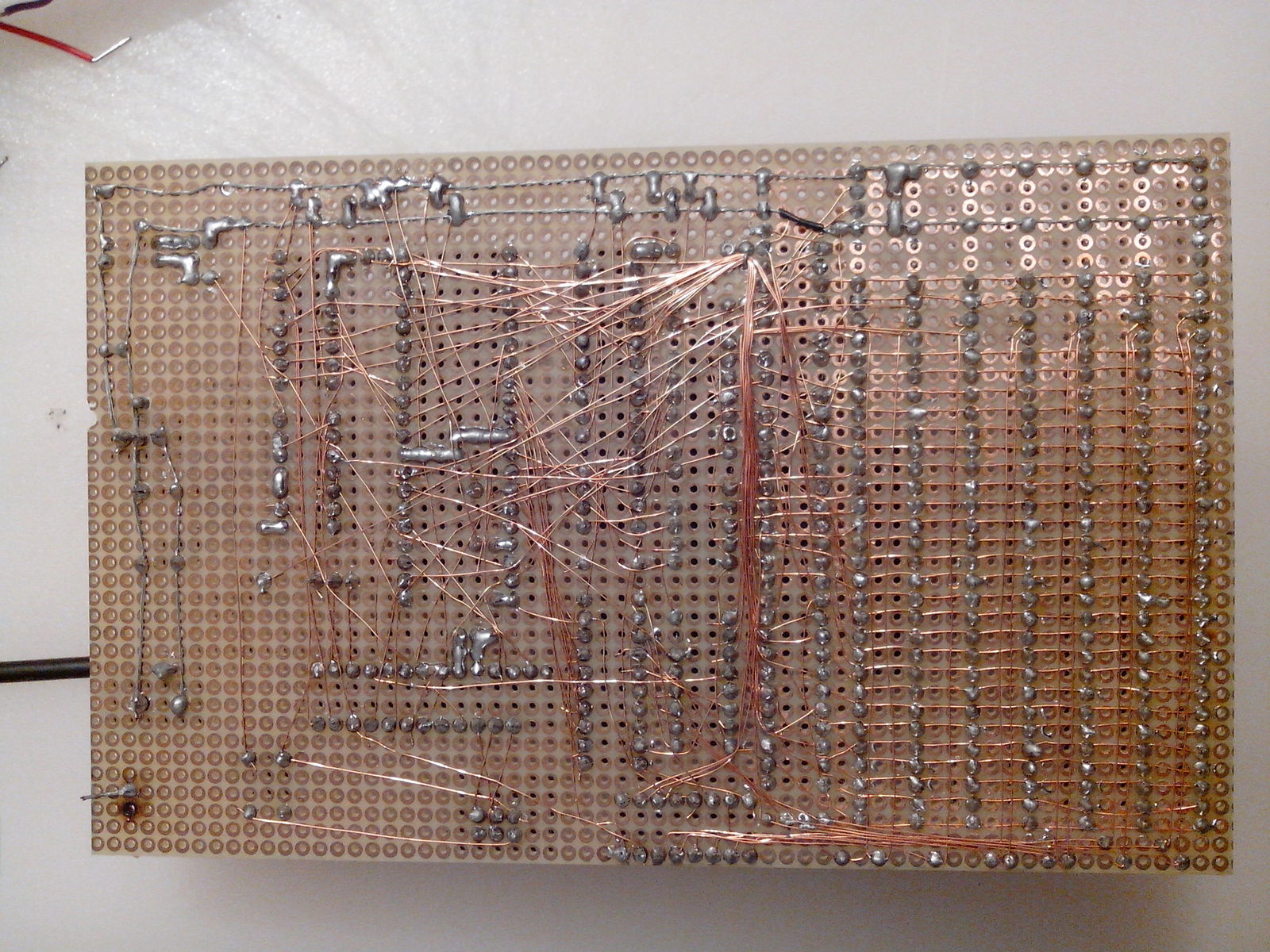

von Svenska (Gast)
das Mainboard ist fertig, den Schaltplan und zwei Fotos habe ich mal
angehängt.
Bustreiber sind vorhanden, da der AVR aber auf der logisch "falschen"
Seite sitzt, brauchte ich ein bisschen Zusatzlogik: Wenn der AVR (Slot
0) einen I/O-Zugriff bearbeitet, muss der Datenbus genau andersrum
getrieben werden als bei einem I/O-Zugriff auf einen anderen Slot. Da
der AVR durch den per I2C angebundenen Bus extrem langsam ist, ist ein
automatisches /WAIT vorhanden, um den Z80 zu bremsen.
Es gibt in diesem System kein DMA, die notwendigen Leitungen sind nicht
auf die externen Slots herausgeführt. Neben dem Z80 darf nur der AVR die
Buskontrolle übernehmen, um den Startup-Code in den Speicher zu
schieben. RAM und MMU werden nur im Slot 1 unterstützt (da sind im
Augenblick 32 KB SRAM drin). Außerdem wird der Kühlkörper am 7805 sehr
heiß, die 74LS243 lauwarm, da kommt demnächst ein etwas stärkeres
Schaltnetzteil ran.
Jeder Slot hat 32 Byte (schnelle I/O-Zugriffe) bzw. 8 KB (16
Bit-Adressen) I/O-Adressraum und einen (Vektor-)Interrupt. Im Monitor
trägt man ein, welche Karte wo steckt, die Software kann dann die IDs
zur Laufzeit aus dem AVR auslesen. Plug'n'Play für Arme. :-)
Bisher läuft CP/M, die vom AVR simulierte ROM-Floppy ist aber mit etwa 1
KB/s sehr langsam. Die nächsten Erweiterungen sind 512 KB (oder 768 KB,
mal schauen) DRAM mit MMU und ein CompactFlash-Interface (IDE mit 8
Bit).
Mal schauen, was da noch so an guten Ideen auftaucht.
Gruß,
Svenska
> KB/s sehr langsam.
Respekt, Respekt! Ich hätte nicht gedacht, das du es so schnell
fertigbringst, ein Betriebssystem zu booten. Mir sind allerdings 2
Sachen noch nicht klar:
* Wie kommuniziert der Z80 mit der Aussenwelt (also mit dir)? Oder
emuliert der AVR noch ne Z80 SIO?
* Wo um Himmels Willen hast du denn noch '243er Bustreiber her? Ich
dachte, die sind schon längst alle im Halbleiterhimmel :-)

von Martin (Gast)
Das es das noch gibt, ein echter Hardcore-Fädler! Ich hätte gedacht, die
wären seit 10 Jahren ausgestorben und die Jungs heute können nur noch
Facebook!
Respekt!
Ohne die Schaltung im Detail kommentieren zu können, würde ich auf die
Drahtbündel achten, im Bild einmal senkrecht rechts von der Mitte und
horizontal unten rechts. Vermutlich sind das die Busse. So etwas erzeugt
gerne Übersprecher in andere Leitungen. Solange A5 auf A7 überspricht,
macht das nichts, da die Adressen ohnehin gleichzeitig wechseln.
Kritisch wird es, wenn auch noch irgendein Takt oder ein Strobe drin
verlegt wird, das kann Störimpulse geben, die von Daten/Adressen
abhängen. Hässlich zum Debuggen. Hängt natürlich von der
Flankensteilheit der Signale ab.
Generell gilt: Je unordentlicher so ein Aufbau aussieht, umso besser
funktioniert er. Besser (zumindest kritische Leitungen) querfeldein
führen, das minimiert die Kopplung.
http://en.wikipedia.org/wiki/File:Computerplatine_Wire-wrap_backplane_detail_Z80_Doppel-Europa-Format_1977.jpg
von Svenska (Gast)
Das Git-Repository ist übrigens hier:
http://sraa.de/git/?p=z80.git;a=summary (noch nicht ganz vollständig).
Segor electronics, Berlin. Die haben fast alles.
Was hätte man denn an der Stelle sonst eingebaut, wenn keine '243er?
> horizontal unten rechts. [...] Übersprechen [...]
Oh, daran habe ich nicht gedacht. Wenn es anfängt, Probleme zu geben,
behalte ich es aber im Hinterkopf. Danke für den Hinweis.
Das Drahtbündel unten rechts besteht nur aus /SELx und /INTx. Glitches
da sollten unproblematisch sein, weil es am Ende auf den CPU-Takt
synchronisiert wird.
Aber im anderen Bündel sind die Adress- und Datenleitungen verlegt und
auch ein paar Steuerleitungen. Da muss ich später drüber nachdenken,
wenn ich in den Slots auch Hardware habe.
> Respekt!
Danke!
Gruß,
Svenska
245er.  Dann haettes du statt 2 Stueck 243er einen 245er einsetzten
koennen.
> koennen.
Ja, eben. Nun, schön klein sind die 243er Kerlchen ja, aber da ich
schubladenweise die 245 hier habe, komme ich gar nicht mehr auf die
Idee, für 8-bit Busse was anderes als 244er (habe ich auch säckeweise)
und 245er zu nehmen.
Der Z80 ist ja nun auch kein GHz Prozesser. Mit 4 MHz getaktete Z80
Systeme habe ich schon auf Fädelboards arbeiten sehen, die halbe
Kuchenblechgrösse hatten. Gehen sollte das schon.
