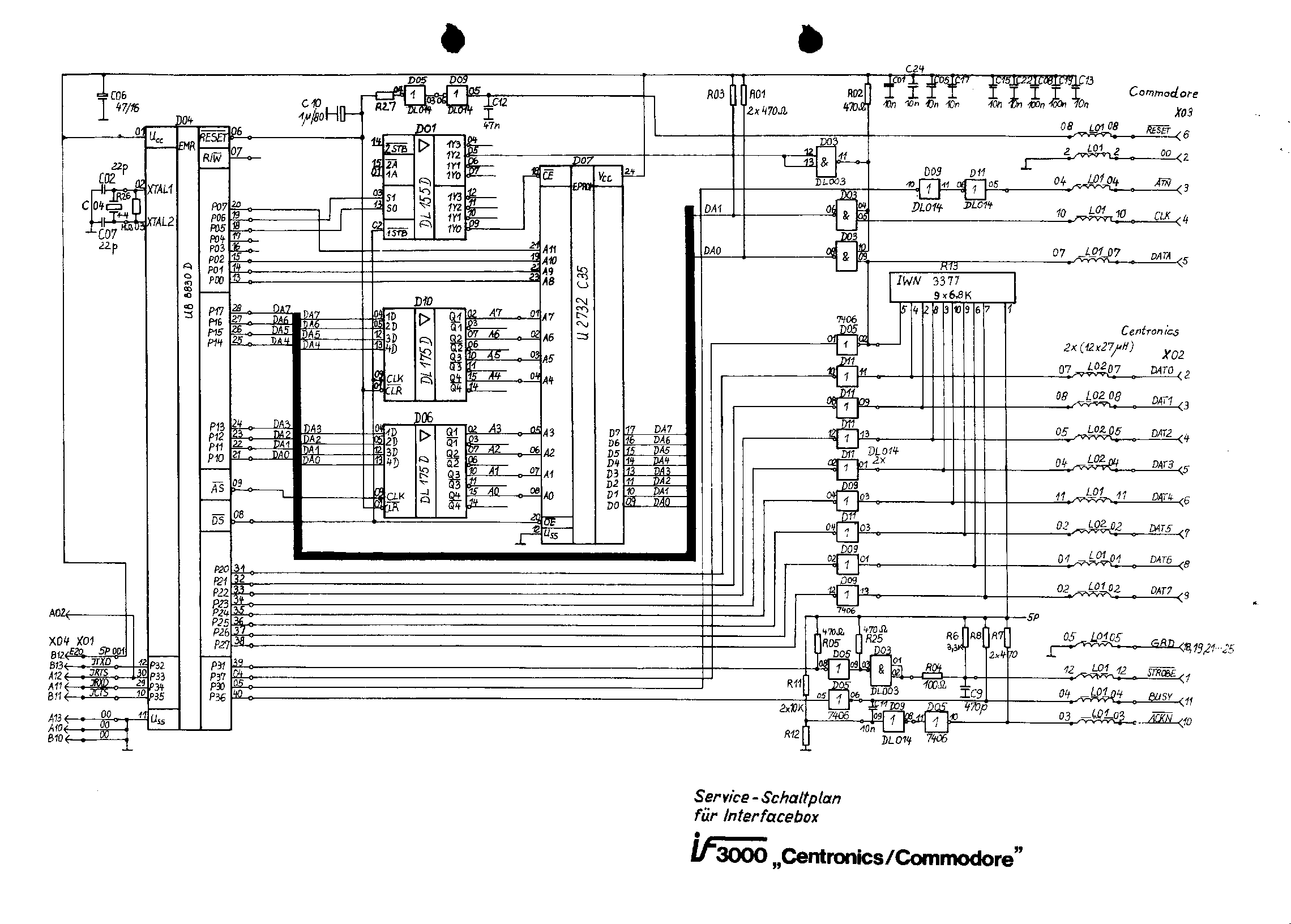

Angeregt durch den Retrofieberthred erinnere ich mich zweier Schachteln
welche seit über 20 Jahren bei mir Schlummern je ein IF6000 und ein
IF3000
Der Zweck der Kerlchen war war eine Typenradschreibmaschine mit
Carbonband als Drucker benutzen zu können. Das soweit funktionierte ganz
gut, aber die Schreibmaschine hat nach der Scheidung einen anderen Weg
genommen als die IFBoxen und so harren sie seither bei mir. Die Neugier
wollte jetzt, dass ich mal wieder hinein schaute und da liegen sie nun
die beiden Superhirne http://www.nisch-aufzuege.at/Z80/if.pdf  von
einst.
2 Einchiprechner degradiert zum Dasein als ungenutzte IF-Boxen.
Meine ersten Impuls sie auszuschlachten musste ich sofort verwerfen.
Aber eventuell fällt mir ja was besseres, ein schließlich soll der
Kerlja einen Basicinterpreter beinhalten. ;) Und ich denke der
integrierte Bootlader erlaubt es andere  Rominhalte zu laden. Mal sehen
was daraus werden kann
Display und Keybord sollte machbar sein und mindestens das parallel-IF
sollte auch noch zu etwas nütze sein.
Was meint Ihr  was sollte man daraus basteln der Grundaufbau ist ja
schon fertige Arbeit, Orignal und kein bischen Retro. Da muss doch was
gehen?
Gruß Winne

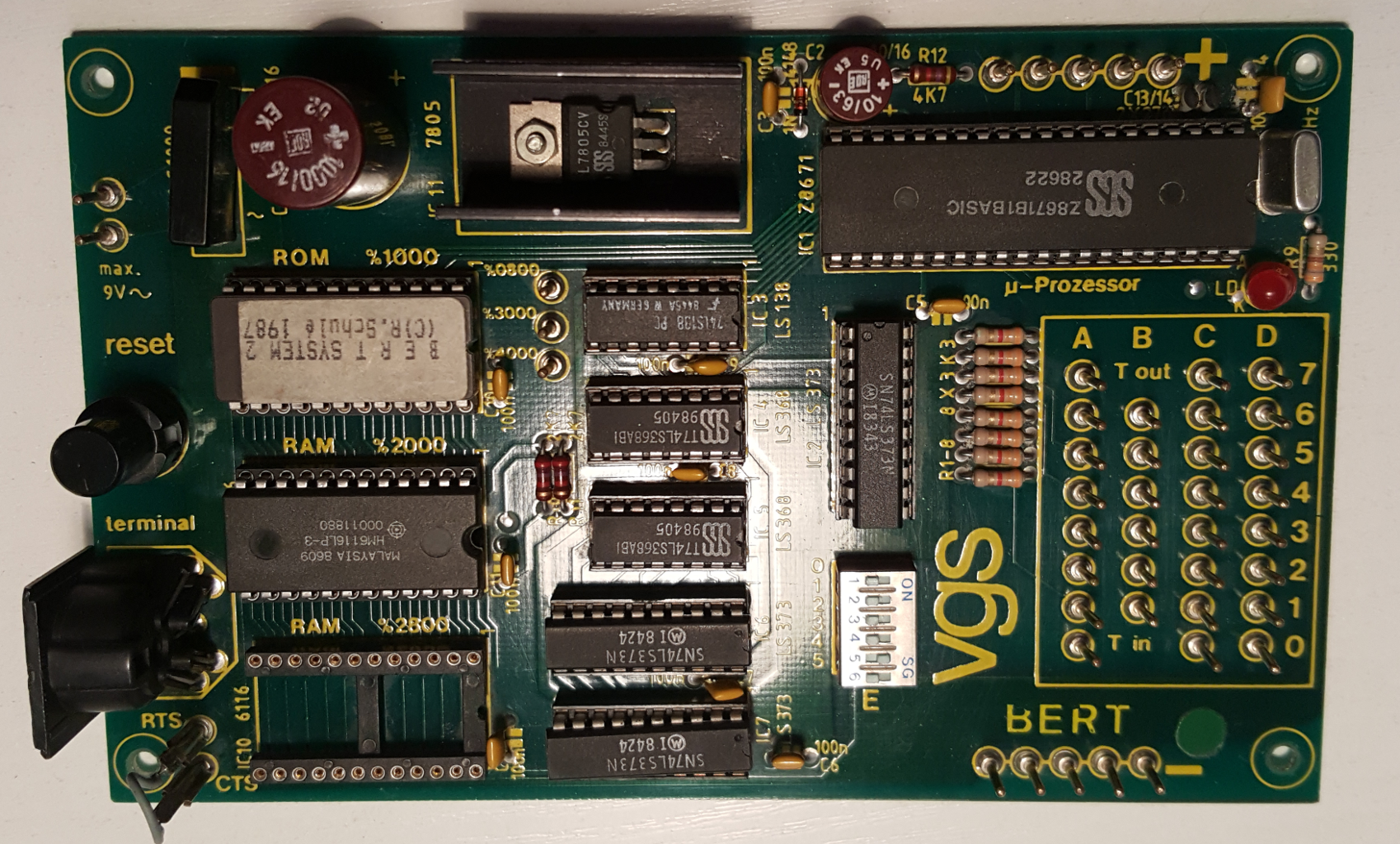

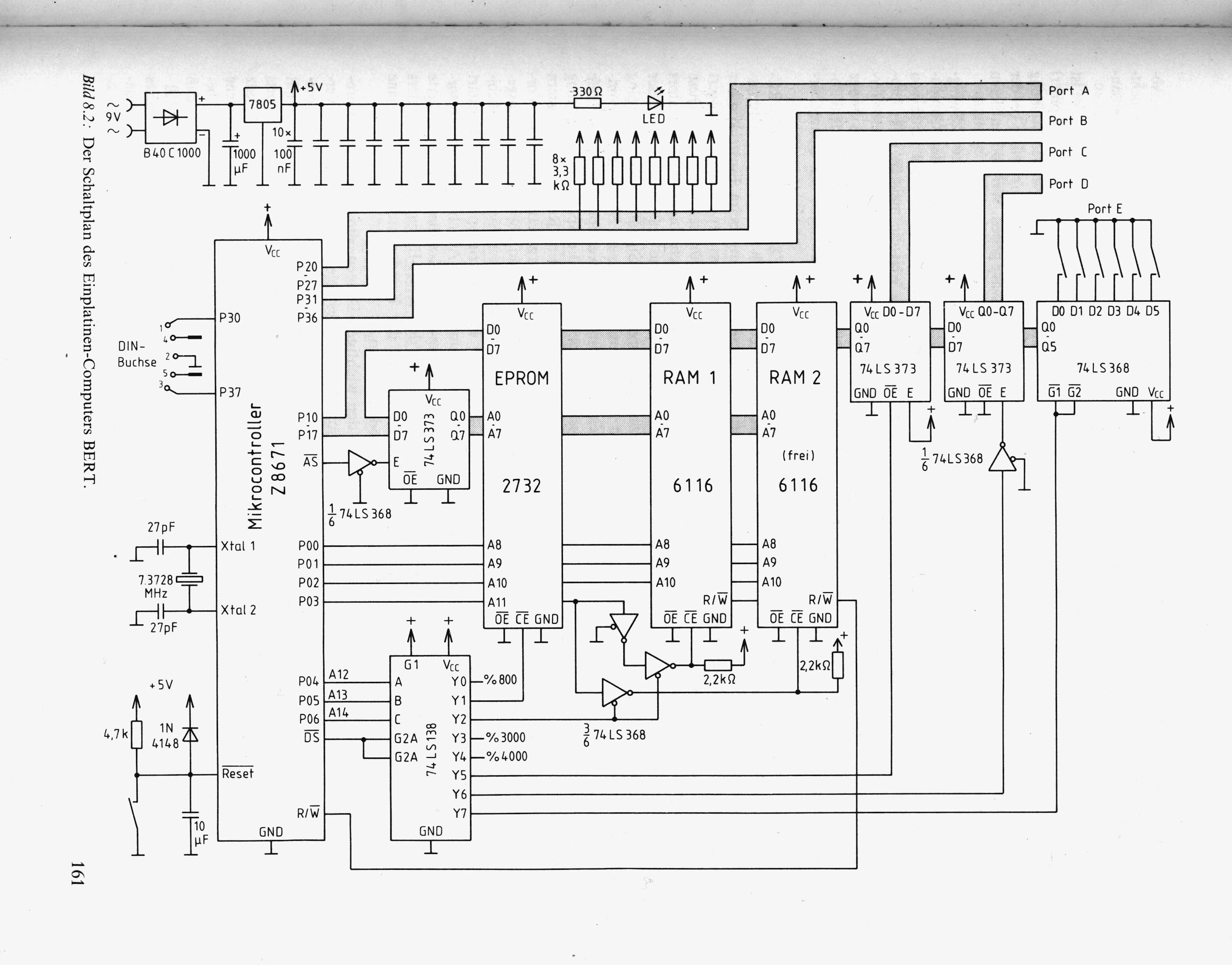

von Günter Lenz (Gast)
UB8830D könnte die Kopie des Z8671 sein.
Damit könnte man vielleicht den BERT-Computer nachbauen.
Der BERT-Computer ist ein Einplatinen Lern und
Experimentiercomputer mit BASIC-Interpreter.
von Winfried J. (Firma: Nisch-Aufzüge) (winne) Benutzerseite
Hallo Günter
hucki ist da dezidiert anderer Ansicht aber danke;)
http://hc-ddr.hucki.net/wiki/doku.php/elektronik:u883

Den ROM-Inhalt hab ich mal ausgelesen und ich glaube den Schaltplan gibt
es auch.
Bitte nicht schlachten!

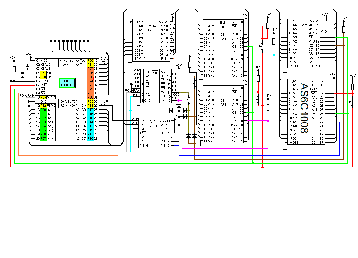

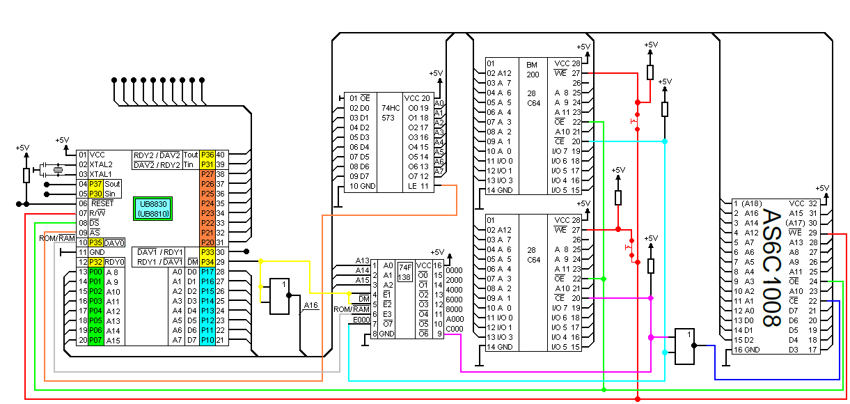

@ Holm
deine erste idee ist mir sympatisch genug ich werde in bewährter Weise
das ROM über das CS deaktivieren und hukpack ein anderes draufsetzen
dazwischen noch ein SRAM 6264 das sollte soweit alles passen ich glaube
sogar  pinkompatibel mal sein, werde das überprüfen Die S3004
schnittstelle ist eine 5V UART  und mit einem Mäxchen schnell als UART
nutzbar. Das serielle Interface ist dann sowiso fix einsatzbereit.
Auch das Parallelinterface ist nicht uninteressant  z.B. als Logger.
interesant sind aber auch mögliche Porterweiterungen?

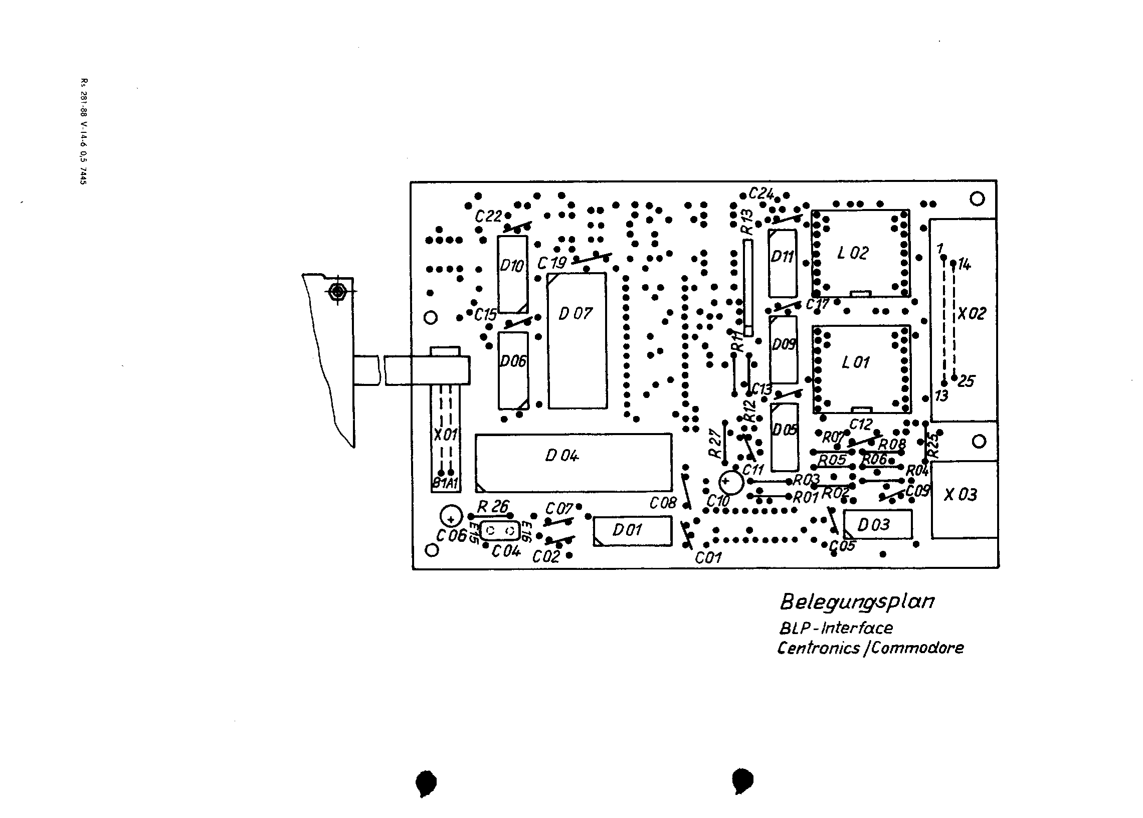

von Holm T. (Gast)
Winne ich habe auf der Suche nach dem Artikel was Anderes gefunden:
http://www.tiffe.de/Robotron/misc/IF3000_und_IF6000_und_Aenderungsmitteilung.pdf
Ist ja vielleicht wichtig :-)

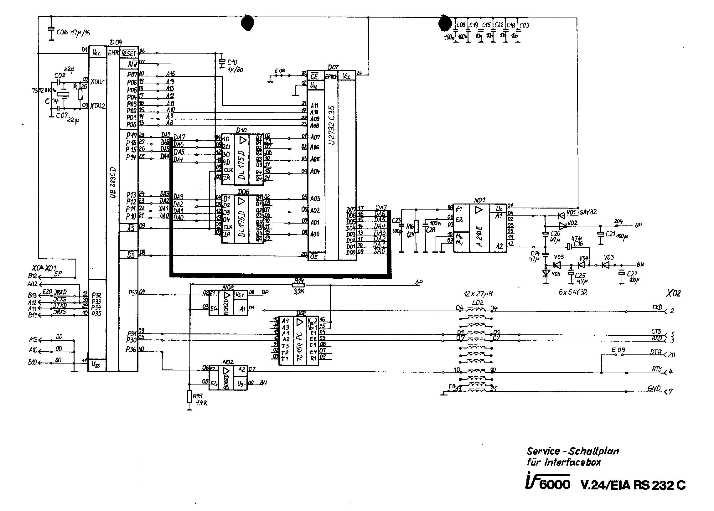

S3004  halt ein BrotherClon nur mit Interface halt. Eine Brother steht
noch im Keller allerdings ohne Interface und ich habe mich noch nicht
daran gemacht.
Back to topic. Der 8830 ist ein 40 Pinner mit 2,56m Raster wie mir
scheint.
aber das ist unwichtig er sitzt ja schon in seinem zuhause , welches
viel wichtiger noch ein en 2. Platz für externen ROM besitzt
beide sind sowohl sowohl der erste wie der z. sind für 24 und 28 pinn
Rom designt. Und darauf past meines wissens  auch der 6264  (Erfahrung
aus ATARIzeiten freu). Davon liegen noch einige hier aus einem alten
Siemens Telefon mit el.Telefonbuch ... es beginnt langsam interessant zu
werden.
ich habe angefangen den Schaltplan zu rekonstruieren
hier ein Zwischenstand zum Anschluss der externen Speicher
grün ist bestückt orange noch frei
http://www.nisch-aufzuege.at/Bilder/if3000_6000mem.png
Erstmal nichts Ungewöhnliches.  Das externe Speicherinterface ist
meiner Erinnerung nach durch die Hardware ziemlich fest vorgegeben.
von michael_ (Gast)
Mach dir nicht die Mühe!
Ich bin fündig geworden und habe die Schaltpläne und eine technische
Beschreibung für beide Boxen.
Ich werd sie einscannen und ordentlich in einem PDF unterbringen.

von michael_ (Gast)
Hier mal der Schaltplan der IF6000.
Interessant ist die Bereitstellung der RS232-Spannung von 8V mit dem
A210.
Winfried, du gehst fremd. Ich hab dich woanders mit dem gleichen Thema
erwischt :-)

von Winne (Gast)
Ja Michael, das ist richtig, wird aber eine Ausnahme bleiben.
Zu meiner Rechtfertigung, die Datenbasis ist zu diesen Geräten sehr dünn
und das Robotronforum im speziellen Fall näher dran. Auch meine ich das
das Thema dort besser hin passt auch weil es dort schon zuvor Anläufe
gab. Von hier hingegen kam der Impuls, und ich bin dankbar für deine
Mühe mir das herauszusuchen.
 Die Adressleitung A11 des EPROM hängt aber in den Geräten glücklicher
weise nicht frei in der Luft ;) anders als im Schaltbild.
Und Du hast auch Recht was die kreative Substitution der RS232 Treiber
angeht.Das IF gab es auch als IFSS  (Interface sternförmig seriell),
Habe ich bei der Stasiauflösung aber nicht miterworben, wo damals in der
Normannenstraße ich beide Boxen auf einem liqidationsflohmarkt erstanden
habe. So wird dieses Schaltungsdetail mit der dafür benötigten höheren
Treiberleistung zu erklären sein, und gewissermaßen eine Ausnutzung der
ohnehin bestehen Synergie in der Schaltung darstellen.

von michael_ (Gast)
Den A210 als Spannungsverdoppler zu nehmen wurde in der DDR auch bei
anderen Sachen benutzt.
Man hat ihn damals, als es den 317 noch nicht gab, als Linearregler
eingesetzt.

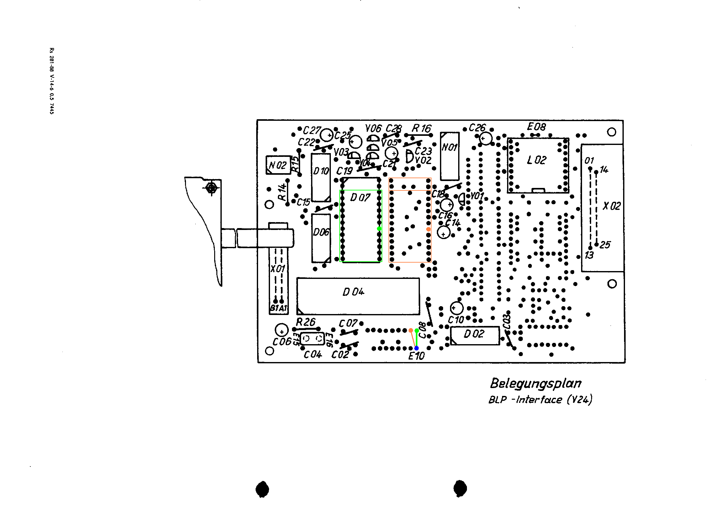

Hallo Micha
ich habe mal die den Schaltplan des IF6000 um die leitung UB8830D
A15---A11 U2732 ergänzt
im übrigen ist es möglich durch Ändern der Brücke E10  den 2.
Speicherplatz anzusprechen. grün original orange alternativ
> Hallo Micha
Ich vermute sehr stark, das der Eprom für die IF3000 und IF6000 der
gleiche ist.
Bei der IF3000 ist die A-11 eingezeichnet. Vermutlich wird damit der
zweite 2K-Block aktiviert.
Ningel nicht rum, der Schaltplan für die IF3000 folgt!

von michael_ (Gast)
Hier noch der Schaltplan der IF3000 (parallel).
von michael_ (Gast)
Hallo  Micha
danke erst mal für deine Mühen.
&   alle anderen auch Hallo
Ich habe heute begonnen die HW des IF6000 zu erweitern
auf dem 2. Speicherplatz sitzt jetzt eine 32 polige DIL-Fassung für den
U6264 die  Stifte welche blockierend verdrahte sind habe ich entfernt
ebenso habe ich huckepach auf den U2732 ein Fassung geklemmmt GND und 32
verlötet hier kommt ein der 2817 drauf auch hier hängen die überzähligen
Füßchen noch in der Luft ebenso G(DE). So kann ich diese nachträglich
verdrahten.
Auch der UB8830D hat huckepack eine Fassung mit gedrehten Pins für
Testzwecke aufgesetz bekommen aller Dings noch unverötet.  Sie
kontaktieren auch sehr gut.
dank deiner zeichnungen werde ich zügig vorankommen Morgen Abend werde
ich das nötige das MemoryManegment planen. an alle Romlücken werde ich
ram legen oder auch  bank 2 als ROM Bank1 als RAM konfigurieren da werde
ich mich flexibel halten DIP schalter  und oder Decoder Platine
dann kommt das BM2000 in den 28C17
Da habe ich ein Helferlein die mir das da reingiesen (zum den TFT
Maximite)falls mein selbsbau eprommer das nicht zaubert.
Ich hoffe dann eine Serielle Verbindung zu einem Terminal aufbauen zu
können.
Namaste
Winne

Ich habe noch mal ganz von vorn angefangen mit meinen Retro-Projekt und
will euch meinen Entwurf nun zum Verriss vorlegen:
Gepant ist jetz 1*128 KB SSRAM 2*8KB EEPROM an einen UB8830 al terminal
wird Die Integrierte SIO fungieren bleibt ein Parallelport ink.
Handshake und 3 Inputbits.
von Holm T. (Gast)
Melde Dich wenn Du noch U8840 haben willst :-)
Gruß,
Holm
Später ;)
jetzt interessiert mich erst einmal was du zu meinem Entwurf meinst und
ob du irgenwo den Balken vor meinem Auge finden kannst für welchen ich
blind bin,
sprich ob du bevor ich mit dem Löten beginne logische Fehler aufdecken
kannst.
Hall und ein frohes 2015
So noch habe noch immer nicht mit dem Löten begonnen aber mal ein wenig
auf dem Frühstücksbrett getestet und nun nochmal den Schaltplan
überarbeitet.
Es kommt jetzt noch ein 24_poliger Sockel hinzu welcher zusätzlich
ROM_Einblendungen wie in den IF_Boxen gestatten.  Ob das aber als Basis
auch zur Erweiterung als Brenner taugt bezweifle ich. Schade vielleicht
fällt mir noch etwas ein. wie ich Adresse und Datum auf dem Bus Halten
kann um einen reihe Brennimpulse auf die VCP/G (OE) Leitung (20) des 24
Pinners zu bringen. Vielleicht müssen da ein Sack Latches und Muxe
herhalten?
Außerdem hoffe ich jetzt alle Detailfehler  aus dem Schaltplan
eleminiert zu haben.
Sollte jemanden dazu etwas einfallen oder etwas auffallen was ich ändern
oder korrigieren sollte ich bin für Input dankbar.
Das Konzept sieht so aus, dass im Normalfall das  RAM am Bus des 8830
liegt.
Ein Zugriff auf das jeweilige ROM solange ROM/!RAM inaktiv also High
ist, und einer der 4 ROM_Bereiche
(0x0800-0xFFF,0x8000-0x9FFF,0xC000-0xDFFF,oder
0xE000-0xFFFF)angesprochen wird. In diesen Fällen wird das
dahinterliegende RAM deaktiviert. Um es zu aktivieren muss ROM/!RAM auf
low gelegt werden. Damit wird das ROM deaktiviert.
Die Beiden Oberen ROM_Bereiche sind für EEPROM auch beschreibbar
vorgesehen und können über Dippschalter schreibgeschützt betrieben
werden, ebenso wie das statische RAM für Testzwecke, zum Beispiel um
eine Bootsequenz zu testen.
Holms Anregung einen 8840  einzusetzen erfordert zwar etwas mehr Löterei
kann aber auf das gleiche Konzept aufsetzen und ermöglicht mehr Ports
frei zu bekommen. Das sieht verlockend aus.
Klar kann man das alles in einem Atmega haben hier geht es aber um diese
Kollegen und das Speichermanagment, welches man im Atmega128 de fakto
geschenkt bekommt.
Bist du sicher, das die Reihenfolge am Port 1 richtig ist?
Ich denke die Zuordnung ist eher andersrum: P10 = AD0 und P17 = AD7...
