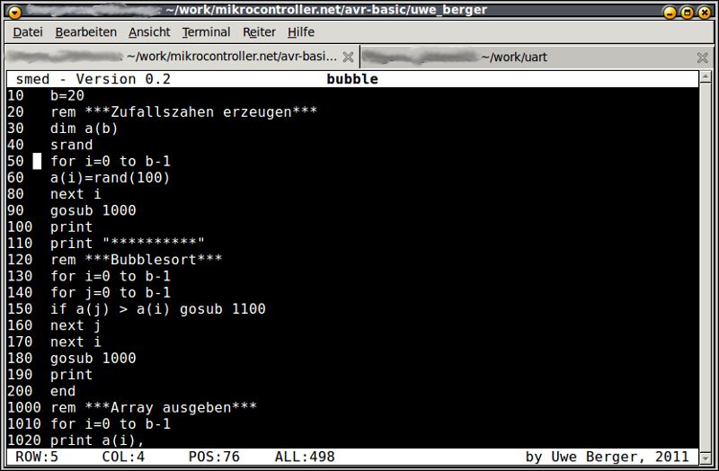

von Uwe B. (boerge) Benutzerseite
Hallo Frank,
super! Habe es zwar noch nicht ausgetestet, Quelltext und Demo-Filmcjen
sieht nach dem aus, was ich benötige...
Vielleicht eine kleine Anmerkung/Anregung zur physischen Ausgabe: in
meinem AVR BASIC gibt es auch Ein-/Ausgabe-Funktionen und habe dabei
auch auf plattformunabhängigkeit geachtet. Ein AVR benutzt die serielle
Schnittstelle, unter Linux sieht es wieder anders aus. Ich habe das über
Defines in der Konfigurationsdatei gelöst, die dann an den
entsprechenden Programmstellen eingebaut sind.
#if USE_AVR
  #define PRINTF(...)      usart_write(__VA_ARGS__)
  #define GETLINE(buf, len)  usart_read_line(buf, len)
#else
  #define PRINTF(...)      printf(__VA_ARGS__);fflush(stdout);
  #define GETLINE(buf, len)  fgets(buf, len, stdin)
#endif
Bzw. so wäre es auch einfacher deine Lib in eigene Projekte einzubinden,
die ganz andere Ein-/Ausgabe-Routinen für die serielle Schnittstelle
verwenden, man braucht nur die Defines in der Konfig ändern...
Das die entsprechenden Header-Dateien eingezogen werden muss der
Anwender dann natürlich selbst gewährleisten...
Grüße Uwe

MoinMoin,
im Anhang mal ein weiteres "Demo-Programm" zu Franks mcurses-Lib. Es
handelt sich um einen sehr simplen Text-Editor, der für mich allerdings
eine Vorarbeit für einen Editor auf einer MCU ist, um z.B. direkt dort
auch BASIC-Programme (AVR BASIC) editieren zu können.
Der eigentliche Editor, ich habe ihn einfach smed (small editor)
getauft, verbirgt sich in der Prozedur smed(). Das derzeitige
Rahmenprogramm ist für eine Linux-Plattform (bzw. mehr gcc und dessen
Filesystem-Zugriffsroutinen aus der stdio.h) geschrieben. Ich habe
versucht, die plattformspezifischen Dinge in entsprechenden Funktionen
zu "kapseln". Folgende Funktionen/Prozeduren wären dies (natürlich mit
den entsprechenden Abhängigkeiten und globalen Variablen; siehe
Quelltext...):
get_edit_data()
set_edit_data()
insert_edit_data()
delete_edit_data()
load_edit_data()
save_edit_data()
Mein Plan ist es jetzt, diesen Editor (also mehr obige angesprochene
Funktionen) für eins der Speichermedien meines
AVR BASIC-Interpreters auf einem AVR anzupassen. Wahrscheinlich
werde ich da mein letztens angesprochenes Etherrape mit externem
DataFlash verwenden
(Beitrag "Re: Basic-Interpreter auf einem AVR"), da dort
ausreichend SRAM zur Verfügung stehen sollte.
Vielleicht kann ja jemand diesen Editor noch für etwas anderes
gebrauchen...
Grüße Uwe
PS.: @Frank --> schaue dir bitte nochmal deine KEY_...-Definitionen in
mcurses.h an, da gibt es ein paar Unstimmigkeiten (z.B. KEY_PPAGE ist
nicht 0x88) bzw. es fehlen ein paar Entscheidende (z.B. Backspace, ...).
Ich habe mir erst mal mit dem eigentlichen Tastencodes beholfen, weil
ich deine Lib nicht ändern wollte...
PPS.: der Editor kann zwar überlange Zeilen nicht vollständig anzeigen
bzw. verändern, sollte diese aber auch nicht abschneiden. Wenn ich mal
viel Lust habe, behebe ich dieses kleine Manko noch...

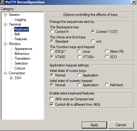

Benutzt Du PuTTY? Vergleiche bitte die Einstellungen unter KEYBOARD mit
den meinigen Einstellungen, siehe Anhang.
Ich vermute mal, dass Du CTRL-H als Backspace-Key eingetragen hast, ich
habe (Linux-Console-konform) CTRL-? eingestellt, was dem
DELETE-Character (0x7F) entspricht. Ebenso habe ich VT400 als Tastatur
gewählt und nicht ESC[n~, um so möglichst nahe am Standard eines
VT200/VT400-Terminals zu sein.

Ich glaube schon, ich weiß, was da los ist. Ein VTxxx-Terminal hat zwar
auch die 6 Tasten oberhalb der 4 Cursor-Tasten, jedoch sind diese 6
Tasten auf einem VT200 komplett anders angeordnet als auf einer
AT-Tastatur. PuTTY trägt wohl bei der VT400-Einstellung dieser Anordnung
Rechnung und gibt daher wohl die ESCAPE-Sequenzen für die
VTxxx-Terminal-Tasten aus - unabhängig von der tatsächlichen
Beschriftung.
Okay, Ich werde BACKSPACE auf 0x7F ändern und die 6 Edit-Tasten oberhalb
des Cursor-Blocks an eine AT-Tastatur angleichen. Dies dürfte dann
denselben ESCAPE-Sequenzen entsprechen wie auf der Linux-Console und
auch für xterm gelten. Vielleicht habe ich da zu starrsinnig auf
VT200/VT400-Kompatibilität geachtet - schließlich sind die originalen
VT-Terminals mittlerweile so gut wie ausgestorben ;-)
Ich passe das also an und dokumentiere dann die notwendigen
PuTTY-Einstellungen, damit die Tasten auch überall gleich funktionieren.

von Frank M. (ukw) (Moderator) Benutzerseite
> Super, werde ich ausprobieren :-)
Ich habe mal etwas rumgespielt.
1. Compilieren:
smed.c:126: warning: comparison is always false due to limited range of data type
smed.c:131: warning: comparison is always false due to limited range of data type
In Zeile 126 steht:
        if ((sign = n) < 0) n = -n;
Da "sign" als uint8_t definiert ist, kann der Ausdruck niemals negativ
sein.
In Zeile 131 dasselbe:
        if (sign < 0) s[i++] = '-';
Dann habe ich smed aufgerufen mit:
       ./smed
ohne Eingabe eines Dateinamens. Es erscheint:
       Usage: ./smed [filename]
Die eckigen Klammern bedeuten bei einer Usage-Meldung, dass das Argument
optional ist. Ist es aber nicht, daher wäre folgende Meldung besser:
       Usage: ./smed filename
um anzudeuten, dass das Argument zwingend notwendig ist. Ausserdem
sollten die Usage und andere Fehlermeldungen auf stderr statt stdout per
       fprintf (stderr, ...);
ausgegeben werden.
Okay, ich habe dann mal eine Datei x.txt angelegt:
       >x.txt
und anschließend smed aufgerufen. Wenn ich nun "12345" eingebe,
erscheint stattdessen auf dem Bildschirm "23451", d.h. das erste
eingegebene Zeichen wird immer weiter nach rechts geschoben, weil der
Cursor nach dem ersten Zeichen nicht eine Stelle nach rechts gestellt
wird.
Die Ursache dafür liegt wohl an der (noch) leeren Datei x.txt. Ist die
Datei tatsächlich auch gefüllt, gibt es diesen Effekt nicht.
Sonst gefällt mir smed schon ganz gut, Kompliment :-)
MoinMoin,
habe gerade smed (siehe weiter oben...) in mein AVR-BASIC-Projekt
integriert und die neue Version des BASIC-Interpreters ins hiesige SVN
geladen.
Damit ist es möglich BASIC-Programme direkt "auf" der MCU zu editieren,
ein Speichermedium für die Dateien natürlich vorausgesetzt.
Im Anhang mal ein Bildschirmfoto des Editors in Aktion auf einem
Etherrape-Board, welches mit einem ATmega644 und einem externen
Dataflash bestückt.
Einen Dank an Frank für die mcurses-Bibliothek und die konstruktiven
Hinweise zu smed!
Grüße Uwe
Hallo Uwe,
> geladen.
Sehr schön! Ich glaube, ich muss mir Dein Basic auch mal anschauen :-)
> Hinweise zu smed!
Nichts zu danken, hat viel Spaß gemacht. Wenn Du Vorschläge/Bugs/Tipps
oder sonstiges zu melden hast, immer her damit!
Gruß,
Frank

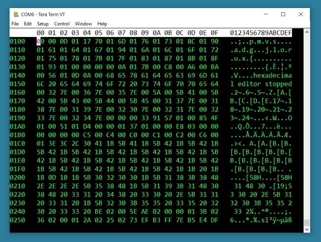

von ChrisMicro (Gast)
Jetzt habe ich mal den Hex-Editor von der Main separiert.
Damit kann man den Editor überall einbinden. Man muss nur vorher die
Call-Backs für "putch" und "getch" setzen.
Vielleicht wäre es gut, wenn man die PEEK und POKE Funktionen auch als
Call-Back Schnittstelle aufführen würde. Dann könnte man von außen
zwischen RAM und FLASH hin und her schalten oder sogar den Editor nur
für ein Byte Array ( Memory Protection ) zugänglich machen.
