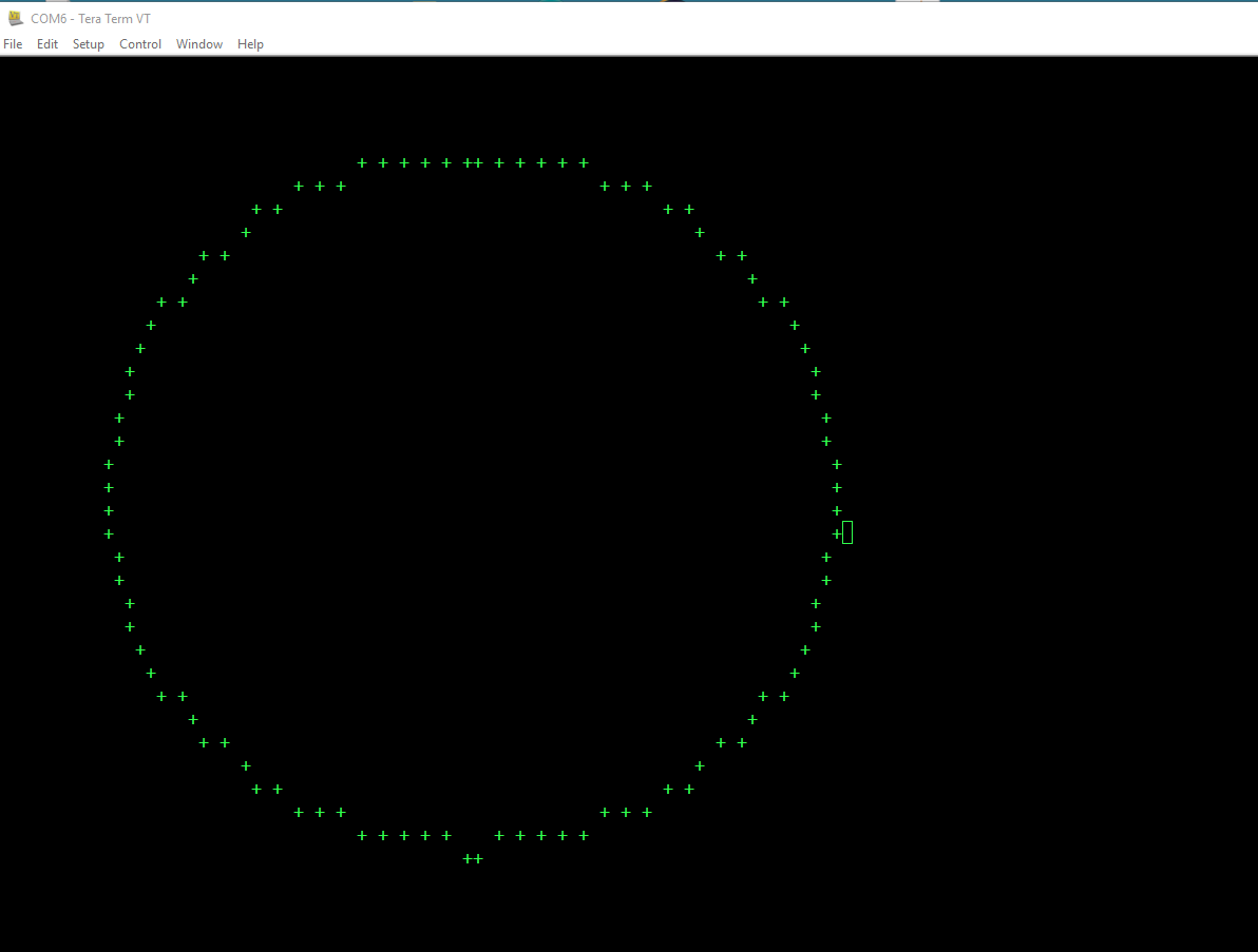

Hier mal ein wenig Retro:
Das Zeichnen von Graphiken auf mit einem Arduino und einem Terminal
Programm, welches das VT100 Protokoll versteht ( z.B. Teraterm ).
Ob wohl ein "Space-Invader" damit ginge?

void setup()
32
33
  Serial.begin(115200);
34
  Serial.print("VT100 graphics demo");
35
  delay(3000);
36
  VT100_clearScreen();
37
38
39
#define POINTS 100
40
41
#define YPOS 20
42
#define XPOS 20
43
#define RADIUS 15
44
#define SCALEX 2.3
45
46
void loop()
47
48
  static float n=0;
49
  float x,y;
50
51
  x=(sin(2*PI*n/POINTS)*RADIUS+XPOS)*SCALEX;
52
  y=cos(2*PI*n/POINTS)*RADIUS+YPOS;
53
  n++;
54
  VT100_moveTo(x,y);
55
  Serial.print("+");
56
57
  delay(100);
58

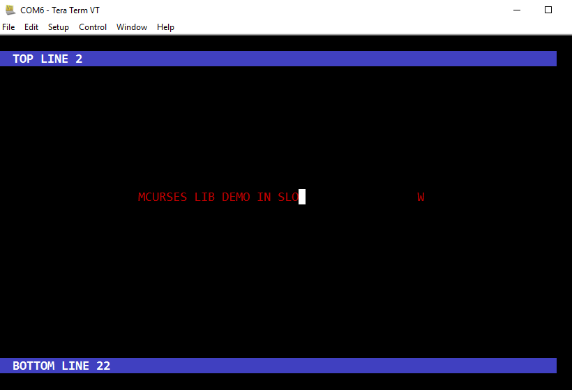

Gast #4862387
>Zeig mal Deinen MCURSES-Source.
Äh, ja, ich bin noch bei meinem Arduino-Script.
Jetzt geht das auch mit den Farben in Teraterm. Leider verzeiht das
Terminal kleine Syntaxfehler nicht ....
#define FOREGROUND_COLOR_RED   31
#define FOREGROUND_COLOR_GREEN 32
#define FOREGROUND_COLOR_WHITE 37
//<ESC> [{attr1}; ...; {attrn} m
void setAttribute(uint8_t color)
   Serial.write(0x1B);
   Serial.write('[');
   Serial.print(color);
   Serial.print("m");

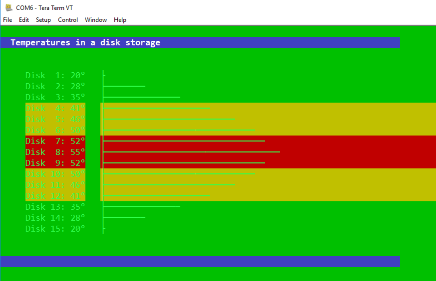

Gast #4862922
>XTerm unterstützt auch ReGIS- und Sixel-Sequenzen, wie auch modernere
>Terminals (VT240, VT340). Damit bekommst du sogar "echte" (Vektor- oder
>Pixel-)Grafik, nicht nur Pseudografik mit Textzeichen.
Wie kann man denn XTerm mit der seriellen Schnittstelle verbinden?
Vielleicht könntest Du ja auch ein kleines Graphik Beispiel zeigen. Z.B.
wie man ein Dreieck zeichnet.
Jetzt habe ich mal das "screen_demo" zur Arduino Library hinzugefügt.
Im Anhang ist auch der Screen-Shot. Das Demo wirkt am besten, wenn man
es auf einem Arduino laufen lässt, weil es sich dynamisch verändert.
Unter Arduino-Gesichtspunkten sollte man wahrscheinlich den Syntax etwas
vereinfachen:
https://github.com/ChrisMicro/mcurses/blob/master/examples/screen_demo/screen_demo.ino
Moderator Persönliche Seite #4863697
ChrisMicro schrieb:
> hier die erste Version vom "mcurses" als Arduino-Library:
Sehr schön, werde ich im MCURSES-Artikel verlinken.
Sehr nett.
> vereinfachen:
Wie meinst Du das? Ich habe mich von der API möglichst nahe am
Curses-Original von AT&T bzw. an der ncurses-Lib gehalten.
ChrisMicro schrieb:
> Aus mir unbekannten Gründen läuft der Farbbalken auch aus dem Bild
> heraus.
Manche Terminalemulationen löschen bei clrtoeol() (Kommando: "Lösche bis
zum Ende der Zeile") mit der aktuell eingestellten Farbe. Aus meiner
Sicht ist das allerdings ein Bug in der Teminal-Emulation. PuTTY,
welches in meinen Augen eine exzellente Implementation von
VT220-Terminals ist, zeigt dieses Phänomen zum Beipiel nicht. Ist aber
reine Spekulation. Dazu müsste ich mir nochmal den Source der
mcurses-Demo genauer ansehen. Fixen könnte man dies, indem man in der
clrtoeol()-Funktion die Farben sichert, auf normal zurückschaltet, den
eigentlichen clear-Befehl durchführt und dann die aktuellen Farben
wieder restauriert. Dasselbe müsste man vermutlich auch bei clrtobot()
machen.
Aber wie gesagt: Der Bug ist in der Terminal-Emulation, nicht im mcurses

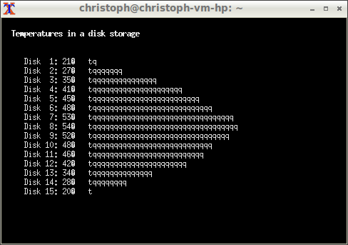

Gast #4863921
>> heraus.
Hmmm ... gerade habe ich das Ganze für den Arduino DUE compiliert ( ARM
Cortex M3 ) und dort sieht es gut aus ( Bild ).
Ursprünglich konnte ich nicht auf dem DUE compilieren, weil dort die
AVR-PROGMEM Funktionen fehlten. Ich habe sie als MACRO eingefügt und
jetzt sollte "mcurses" für alle Prozessoren funktionieren.
In Deinem ursprünglichen Code waren die Hardware-Treiber für die
Prozessoren integriert. Das gehört meiner Meinung nach dort nicht hin
sondern in eine getrennte HAL.
Deshalb habe ich das Interface durch CAll-Backs ersetzt und damit wird
die Library universell einsetzbar:
void Arduino_putchar(uint8_t c)
  Serial.write(c);
void setup()
  setFunction_putchar(Arduino_putchar); // tell the library which output channel shall be used
  initscr();                  // initialize mcurses
Aus irgendwelchen Gründen sieht das Bild auf dem Uno aber anders aus,
deshalb vermute ich, dass es doch etwas mit PROGMEM zu tun hat.

Unter Windows wird mit PuTTY und TERATERM alles richtig angezeigt. Aus
diesem Grunde bin ich mir sicher, dass das MCURSES-Temperatur-Demo
korrekt implementiert ist und funktioniert.
Unter Ubuntu mit MINICOM es so wie oben angezeigt.
>Ich vermute, dass minicom schuld ist. Probiere mal picocom aus.
PICOCOM macht im Gegensatz zu MINICOM nicht mal die Positionierung.
>Nachtrag: Probiere mal "minicom -c on".
Danke, damit werden die Farben jetzt korrekt angezeigt.
Allerdings: Wie man im Bild oben sieht, werden beim Temperatur-Bar-Graph
die Striche durch andere Zeichen ersetzt.
Ich vermute, dass VT100 normalerweise den IBM-Zeichensatz CP347 benutzt
https://de.wikipedia.org/wiki/Codepage_437
Diese beinhaltet die Striche. Aber scheinbar verwendet MINICOM nur einen
ASCII Zeichensatz.
Als das DEC VT100 rauskam, gab es den IBM-PC und dessen CP437 noch
nicht. Die DEC-Terminals verwendeten ihren eigenen Zeichensatz, der aber
zur Laufzeit umgeschaltet werden muss zwischen ASCII und Grafikzeichen.
Wenn das nicht funktioniert, kriegst du Kleinbuchstaben.
