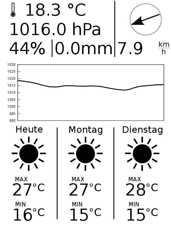

Gast #5472290
Ist der Unterschied zwischen 640x384 und 800x600 wirklich so groß? Ich
nutze den Kindle momentan als Wanddisplay für Wetterdaten. Lediglich die
Beschriftung der Skala des Graphen ist sehr klein und dürfte Probleme
machen?
Ich habe vor weitere Daten anzuzeigen. Wenn das gut läuft, würde ich ein
zweites Display bestellen. Wichtig wäre mir nur, dass es rein über USB
gespeist wird ohne zusätzliche Stromversorgung.
Bei Aliexpress kostet das Display umgerechnet 38,50EUR und ggf. mit
Einfuhrumsatzsteuer ~46EUR. Der Controller kommt dann noch mal mit
~13EUR dazu.

Persönliche Seite #5472381
Bei Deiner Anwendung ist das egal, bei der originären Anwendung eines
Kindle nicht. Das ist ein eBook-Reader, da geht es um die lesbare
Darstellung von Text.
Da Du jetzt aber erfreulicherweise erwähnt hast, was genau Du mit dem
Display anstellen willst - dafür ist es gut geeignet. Passt. Machen!

Gast #5472553
Ich habe es mir hier abgekupfert:
http://www.shatteredhaven.com/2012/11/1347365-kindle-weather-display.html
Man erzeugt dabei eine svg Grafik im Textformat, die man anschließend in
ein png wandelt. Ich parse dabei lokale Wetterseiten um an die Daten zu
kommen.

Gast #5515240
So, ich habe nun das 7,5" Display und den ESP-Driver. War für mich bis
jetzt doch eher ein ziemlicher Fehlkauf. Das ganze ist viel zu
kompliziert. Das ESP-Modul agiert als Webserver. Es sendet auf Anfrage
das Webinterface in 4 Teilen an den Webbrowser des Clients. Auf dem
Client kann man dann in der HTML/Javascript/Stylesheet Umgebung ein Bild
auswählen, zurecht machen und zurücksenden. Beim Upload kam dann nur
Schrott auf dem Display an. Die Anfrage an den Verkäufer ergab, dass man
keine Mozilla-Browser nutzen soll. Mit einem Chrome von meinem
Smartphone hat es dann funktioniert.
Nun will ich aber nicht per Hand über Browser jedesmal ein Bild
hochladen, sondern automatisch per cronjob, bzw. shellscript. Das Bild
würde ich mit imagemagick soweit aufbereiten, dass es von
Auflösung/Format passt. Leider ist mir das javascript und css sheet viel
zu kompliziert, um da durchzublicken und ein eigenes kleines Script
schreiben zu können :(
Schöner wäre es gewesen, wenn es komplett umgekehrt funktionieren würde:
Das ESP-Modul lädt von meinem Server das aufbereitete Bild selbst in
bestimmten Intervallen runter. Dazwischen könnte es sogar in den
Sleep-Mode gehen, so dass theoretisch sogar Batteriebetrieb denkbar
wäre. Praktisch ist der Pin für das Wakeup wohl aber schon vom Display
belegt.

Ja, ich habe auch schon überlegt mal wireshark zwischenzuklemmen. Das
Protokoll besteht aus 4 Kommandos und ist auch ein wenig beschrieben von
waveshare, inkl. pixelformate (1bpp,2bpp).
https://www.waveshare.com/w/upload/a/a7/E-Paper_ESP8266_Driver_Board_EN.pdf
Nur bin ich kein Webprogrammierer und muss mir wohl wirklich erst mal
die tcp-session anschauen. Meine Idee: Per Script Daten aufbereiten und
mit einem tool wie wget oder netcat rüberschieben, sofern das geht.
Schade ist halt, dass es von waveshare kein democode gibt, wie man von
der shell ein bild rüberschieben kann. :(
