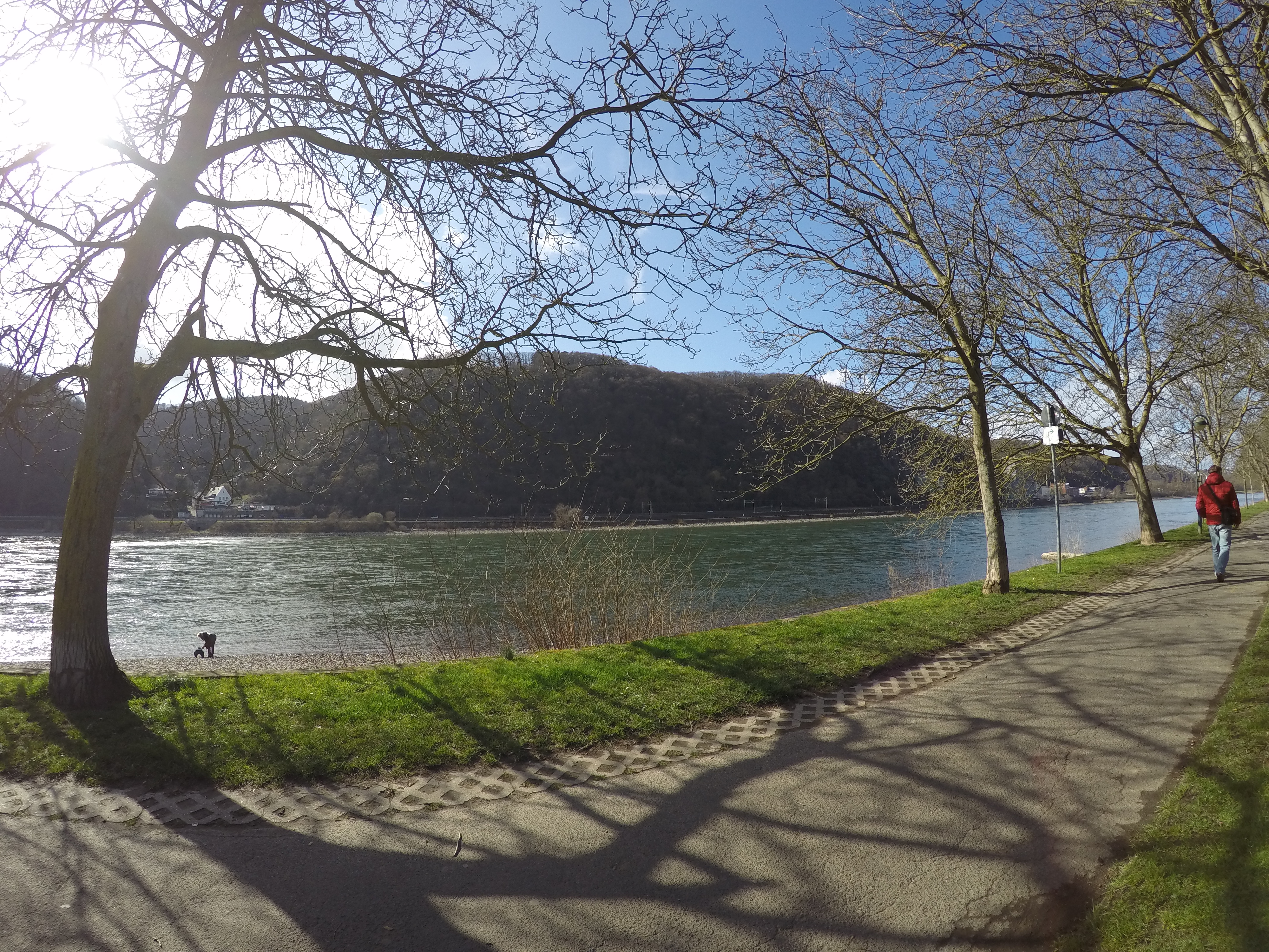

Ich habe vor kurzem einen neuen Bildsensor und eine neue Linse in meiner
Actioncam installiert. Leider kamen Trocknungsflecken auf den Sensor.
Ich justierte die Linse und schien durch Scharfstellen ein gleichmäßiges
Bild erhalten zu können. Doch manchmal habe ich den Eindruck, daß einige
Stellen nicht ganz scharf sind.
Wie kann ich die Schärfe über das Bild ermitteln? Gibt es eine Software
dafür?
Kann ein Bildsensor gereinigt werden oder ist es besser, einen neuen zu
kaufen? Bei Reinigung will ich weder den Sensor zerkratzen, noch neuen
Dreck einbringen.
Wie kann ich herausfinden, ob es am Sensor liegt, daß die Ränder
unscharf sind, oder an der Linse?
Oder bilde ich mir die Unschärfe nur ein?

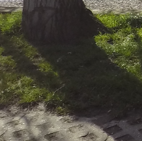

George Loibl schrieb:
> Und hier nochmal das mit neuer Linse und Sensor in groß:
Zwischen den beiden letzten Bildern sehe ich da keinen Unterschied. Das
Gras links unten am Baum ist auf dem vorletzten Bild auch unscharf, was
aber nicht weiter verwundert. Tiefenschärfe von ganz nah bis unendlich
gibt's halt mit so ner Optik nicht.
Da ist überhaupt kein Qualitativer Unterschied zu sehen.
> Hier ein Bild von vorher.
Da ist das Bild in den Ecken aber auch sehr unscharf. Im Anhang ist mal
nur die linke untere Ecke des (großen) Bildes. Ich würde sagen, dass die
vergleichbar ist zu der Rand-Unschärfe aus deinem Bild mit der neuen
Linse.
Meine Vermutung ist, dass das Bild nicht schlechter geworden ist,
sondern du jetzt nur stärker darauf achtest.
