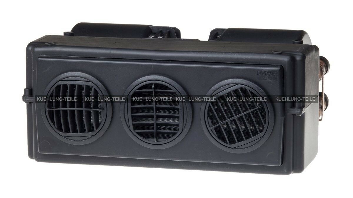

Servus!  ich bin Kfz-Mechaniker und  baue mir gerade selbst ein
Wohnmobil und habe eine Frage zur Heizung
ich habe im Wohnbereich einen Wärmetauscher mit Lüfter und würde den
gern "intelligent" steuern,  heißt  irgend ein Modul mit Raum
Temp-Sensor dran, welches dann die Lüfter geschwindigkeit abhängig von
der Raum Temperatur Steuert,  hat jemand ne idee dazu?  das gebläse hat
12V auf max 5A unter voll-Last
mit freundlichen grüßen
Martin

OP #6137237
joaa solche Module hab ich schon gesehen aber die können irgendwie auch
nur   Vollgas oder nix,  ich würd gern die Lüfter geschwindigkeit
Stufenlos runter regeln  können, damit die Lärm belästigung vom
Spontanen volllast betrieb geringer ist.
Sollwert: 22°C
istwwert: 15°C
gebläse läuft vollgas bis 20°C und regelt sich dann langsam zurück um
die 22 zu halten  ohne dass es wieder fällt oder zu laut wird

Gast #6137290
Steven M. schrieb:
> ein Wasser zu Luft wärmetauscher, welcher mit 80°C kühlwasser
> durchspült wird, erzeugt von einer 5kw Diesel Standheizung
> alles über Akku mit 5kWh  auf 12 Volt
5KWh wären somit 420Ah/12V Akku?
Die Temperaturregelung müsste dann ja auch die Standheizung bei >22 Grad
Celsius mit abregeln?
Gast #6137407
Steven M. schrieb:
> ich würd gern die Lüfter geschwindigkeit Stufenlos runter regeln
> können, damit die Lärm belästigung vom Spontanen volllast betrieb
> geringer ist.
> Sollwert: 22°C
> istwwert: 15°C
Das wäre dann eine PID Temperaturregelung mit (PWM 20-25KHz) 12V/10A
Ausgang.
Eine kurze Netz- Recherche brachte kein passendes Ergebnis.
Nur manuelle Motorregler ...
https://rover.ebay.com/rover/0/0/0?mpre=https%3A%2F%2Fwww.ebay.de%2Fulk%2Fitm%2F333309618627
Evtl. könnte man so ein Teil umbauen?
