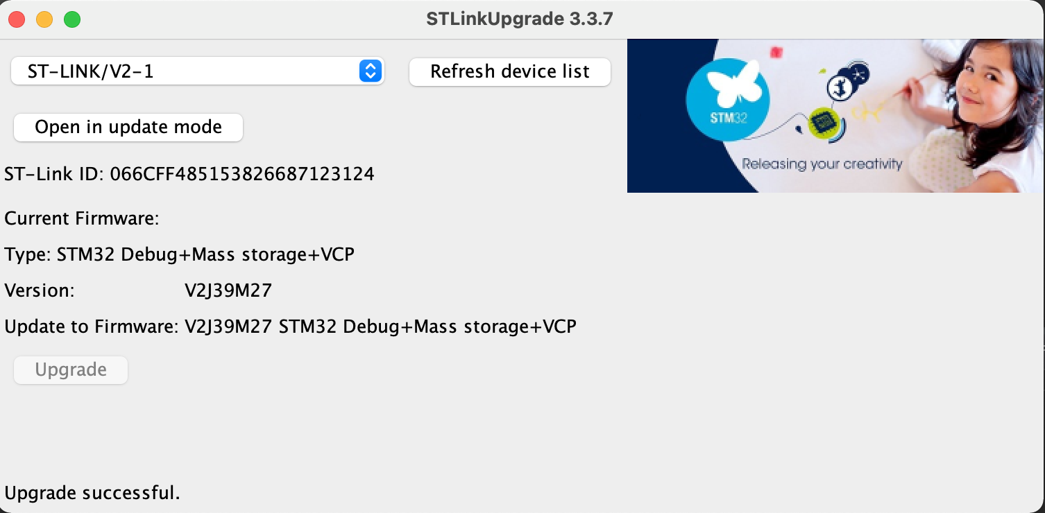

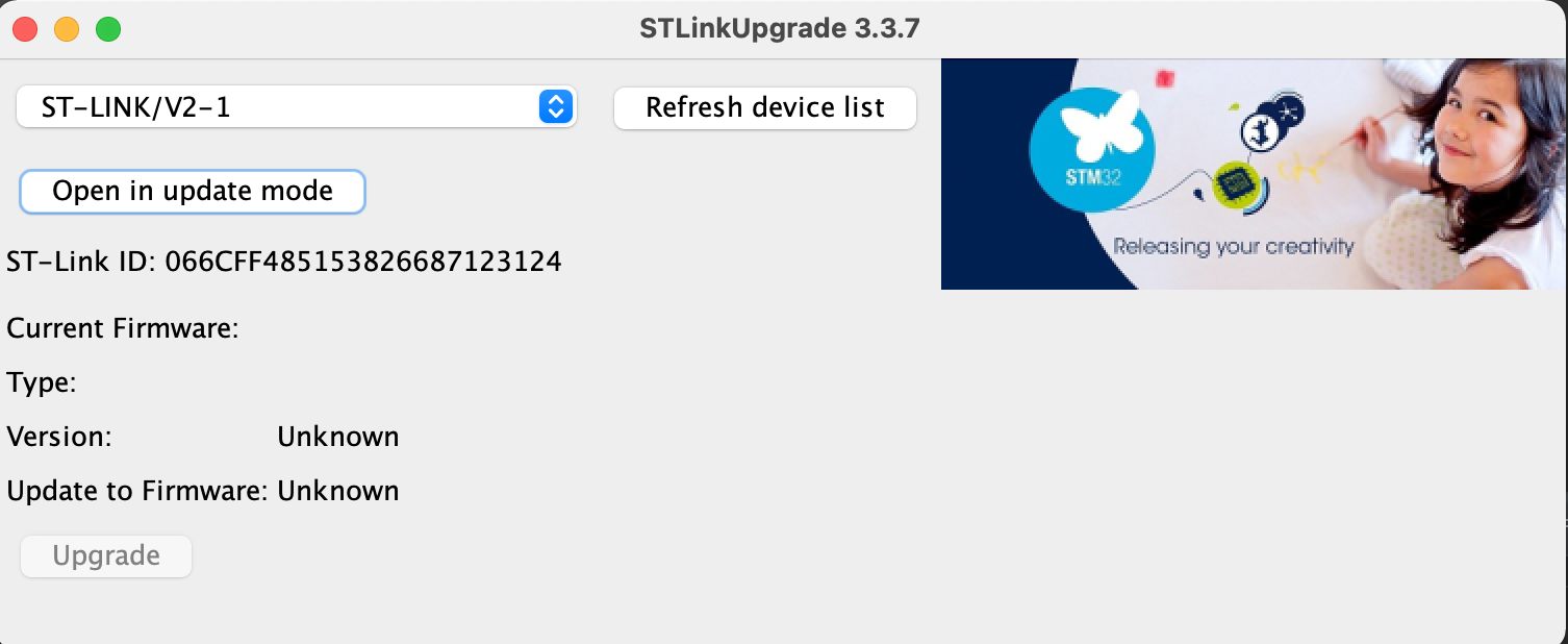

Hatte gerade mal "erfolgreich" einen Firmware Update im ST-Link gemacht.
Allerdings scheint es ein downgrade gewesen zu sein: V2J39M27 war
vorher, jetzt V2J34. Und im Moment kann ich auch wieder nicht verbinden,
also kein ST-Link detected. Das sollte ja mit dem Target noch nichts zu
tun haben.

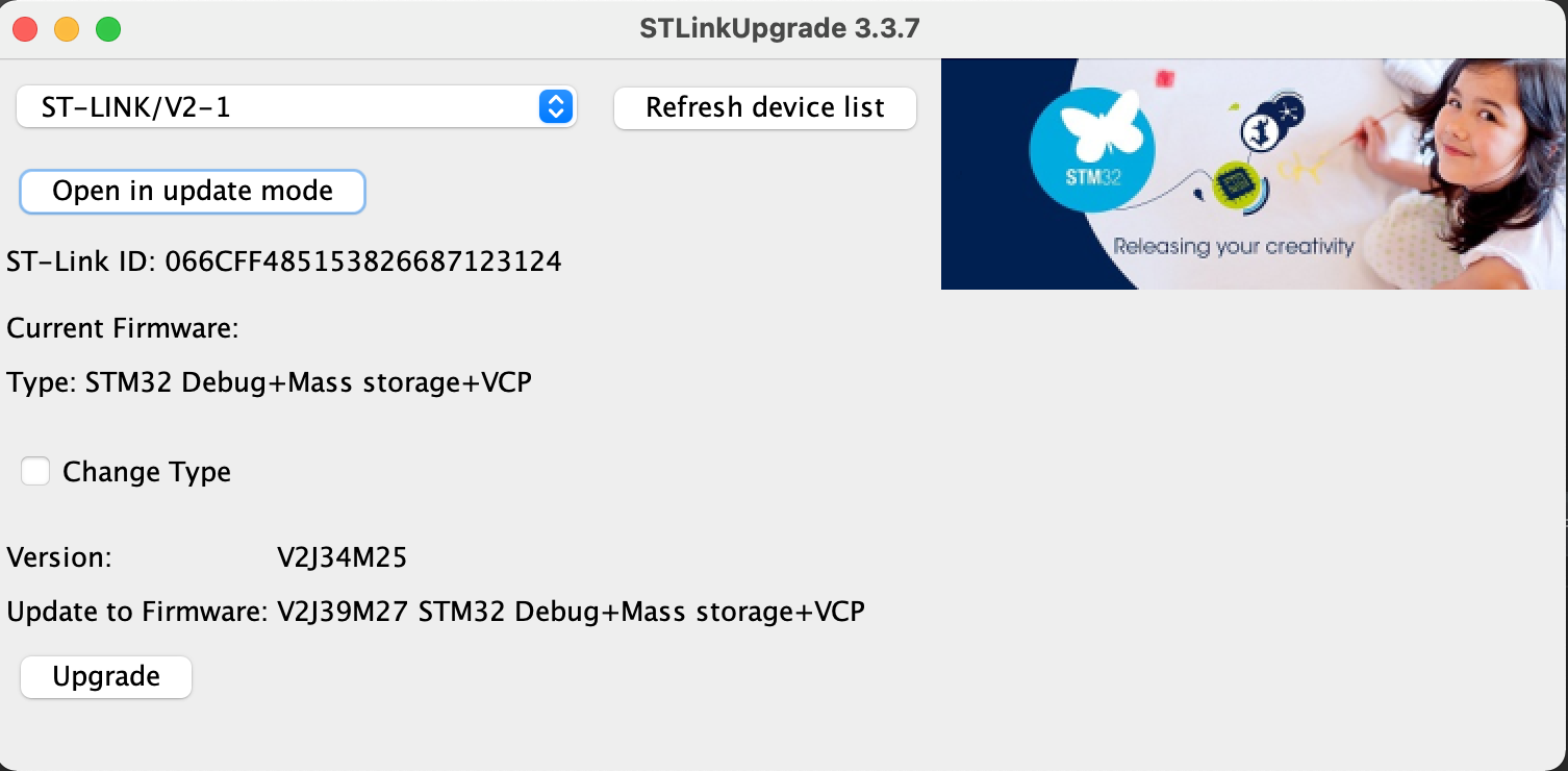

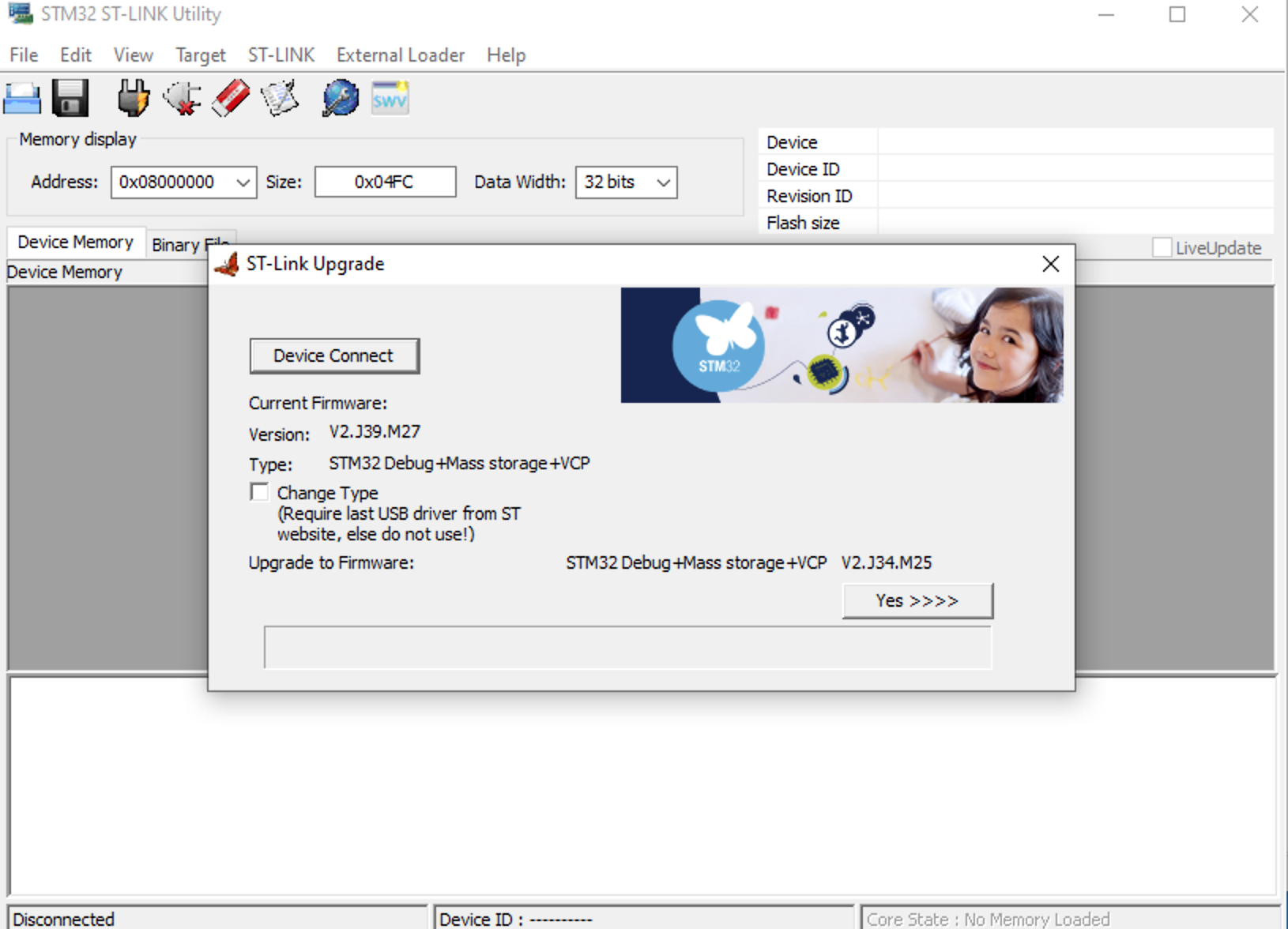

OP #7017161
Es scheint so, als könne ich ST-LINK Utility unter Windows nicht mehr
zum upgrade auf eine neuere Firmware verwenden. Hatte ja gerade erfahren
müssen, daß ich "downgegraded" wurde auf V2.J34.
Im STM32CUBEIDE konnte ich dann wieder auf V2.J39 upgraden .
Bitte zu entschuldigen, daß einige Duplikate dabei sind. Leider ist die
Bildhochladefunktion hier etwas holprig.
