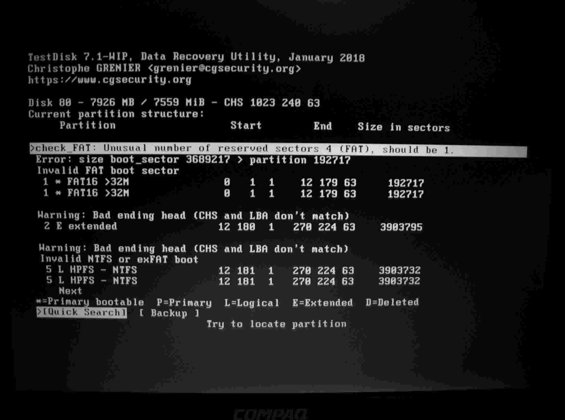

Hallo!
Mein alter Laptop (Compaq Armada 1592DT, Pentium 233) unterstützt vom
Bios her Festplatten mit maximal 8 GB. Gibt es eine Möglichkeit, ihn
trotzdem zur Zusammenarbeit mit einer größeren Festplatte (20 GB) mit
Windows XP zu überreden? Wenn davon nur 8 GB oder 2 GB nutzbar sind,
wäre mir das egal. Eine kleinere Festplatte habe ich leider nicht da.
Nicht lachen - als einfacher Programmierlaptop ist die hundealte Kiste
völlig ausreichend, mehr mache ich nicht damit.
Folgendes habe ich schon versucht:
Linux installiert (Damn Small Linux), das klappt und er bootet auch vom
HDD. Will ich zusätzlich XP installieren, zerstört das Setup natürlich
den MBR. Wiederherstellungsversuche mit Linux (GRUB) schlagen fehl, auch
von XP aus (fixmbr, fixboot). Er bootet bestenfalls wieder Linux, aber
XP ums Verrecken nicht. Partitionen auf verschiedene Methoden versucht
zu erstellen, alles erfolglos.
Testdisk bringt mir die Meldung, daß die Festplattengeometrie falsch
eingestellt ist. Auf dem Festplatten-Etikett stehen die üblichen Werte:
16383 C., 16 H., 63 S. Das Bios erkennt die Festplatte mit 16381, 16,
63, Größe 8062 MB (man beachte den abweichenden C-Wert). Es gibt leider
keine Möglichkeit, die Werte im Bios manuell einzutragen. ABER: Testdisk
sagt, die Einstellungen sind 1023, 240, 63, was sich mit nichts deckt.
"Warning: number of heads/cylinder mismatches 255 (FAT) != 240 (HD)"
Starte ich das XP-Setup, werden fleißig die Daten auf die Festplatte
ohne Fehlermeldungen kopiert, allerdings kriegt man nicht das gelesen,
was geschrieben wurde - Dateieinträge sehen aber zumindest unauffällig
aus.
Was kann man da machen, gibt es einen Weg?
Und warum klappt es mit Linux, aber nicht Windows?

Deine Installationsprobleme betreffend kann es hilfreich sein, den MBR
vollständig zu löschen, bevor Du versuchst, XP zu installieren - d.h.
den kompletten ersten physischen Sektor der Festplatte mit Nullen zu
überschreiben. Nur dann gehen die Geometriedaten verloren, die sonst
auch bei gelöschter Partitionstabelle im MBR herumschlummern und die
Windows-Installation durcheinanderbringen.

Eventuell muss die XP Partition innerhalb der 8GB anfangen, sonst kann
er den Boot Code nicht laden. Der XP Bootloader nutzt IIRC BIOS...

Da wird erstmal GRUB vom Anfang der Disk geladen. Bei üblicher
Partitionierung (/boot zuerst) liegen Kernel und Initrd innerhalb 8GB.

Habe genau das bereits mit Testdisk getan; dort kann man auch die
Geometriedaten manipulieren. Vielleicht war es der Fehler, die
BIOS-Geometriedaten einzutragen?
XP-Primärpartition lag immer innerhalb der 1024er Bootgrenze, ich habe
sie nicht größer als 2 GB gemacht.
Ein Festplattenmanager wäre eine Überlegung wert.
Der Rechenknecht hat tatsächlich nur 128 MB RAM, zum Compilieren von
µC-Quältext reicht das selbst mit XP. Die größte Zeit über macht der
Rechner ja fast nix.
Also soll ich nochmal den MBR mit Nullen überschreiben und dann die von
Testdisk vorgeschlagenen Geometriedaten eintragen? Zur Partitionierung
im Anschluß Fdisk verwenden mit oder ohne Unterstürzung für große
Datenträger?

Das Problem sind die 240 Heads. Das ist bei Zinkpads auch so.
Du musst das fdisk u.U. per Option dazu "zwingen" die
Partitionstabelle damit anzulegen.
Ansonsten wird das alles nuex.
Mit Linux sollte sich auch der Plattenplatz nutzen lassen,
den das BIOS verschmaeht. Aber: Die Linux-Boot-Partition
muss vom BIOS gelesen werden koennen.

Habe nochmal erfolglos neue Partitionen erstellt, die Festplatte
anschließend in einem anderen Laptop drin. Das Setup hat die
Konfiguration anstandslos akzeptiert, bei dem alten Laptop keine Chance.
xfdisk ist tatsächlich ein sehr schönes Programm, bringt die Festplatte
aber trotzdem nicht mit Windows zum Laufen.
Solange ein "fdisk -l" unter Linux im Tabellenkopf keine
240 Heads vermeldet, ist das Neuanlegen auch nicht hilfreich.
Dazu muss das fdisk per Option aufgefordert werden.
Etwa mit der Option -h 240 oder --heads 240.
Wenn das fdisk das nicht kann, such dir ein anderes fdisk.
> eingestellt ist
Du willst aber ja nicht Testdisk laufen lassen, sondern ein
Betriebssystem. Nach meiner Erinnerung an längst vergangene Zeiten war
es aber ziemlich egal, ob die CHS-Daten den tatsächlichen entsprachen,
solange die resultierende Kapazität nicht grösser war als die reale. Die
IDE (heute PATA) Platten aus der Anfangszeit wurden bei Start mit den
gesetzten Daten für Cylinder usw. initialisiert und akzeptierten
praktisch alles innerhalb bestimmter Grnezen (wie z.B. Köpfe <= 255),
das wurde intern umgerechnet.

OP #5276747
Eigentlich ist das Thema doch schon durch. :)
Na gut, ich unternehme einen letzten Versuch, überredet.
Habe mit cfdisk wie vorgeschlagen zwei Partitionen erstellt. Scheint
nicht ganz richtig zu sein, jedenfalls meckert sowohl PartitionMagic als
auch Testdisk.
Im Anhang zwei Bildschirmfotos, einmal mit standardmäßiger Geometrie,
dann mit auf 255 Köpfe geänderter.
kopfkratz
Was ist zu tun? Mit Testdisk die Partitionen richtig anlegen mit H=240
oder mit 255? Ist das wirklich egal?
