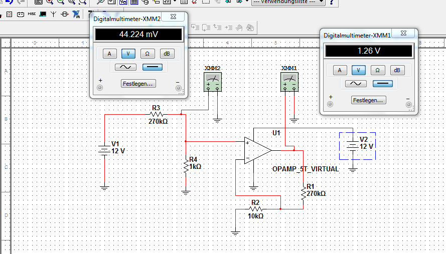

Hallo Zusammen
Ich bin im Bereich Operationsverstärker noch recht Unerfahren. Nach
einer Ordentlichen Portion Theorie, ging es nun in die Praxis und schon
ist das 1. Große Problem da :(
Ich habe die Angegebene Schaltung auf einem Steckbrett mit nur einer 12V
Spannungsquelle und einem LM3900 aufgebaut. Leider stellt sich am
Ausgang nicht die erwartete Spannung von ca. 1,26V ein sondern 11V was
ja die Begrenzung sein dürfte. Die Schaltung habe ich jetzt schon
mehrmals überprüft und sie ist so zusammengesteckt wie oben abgebildet.
Habe ich mit der Spannungsversorgung etwas falsch gemacht ? Braucht er
immer z.B.
+12V & -12V und nicht wie jetzt 12V & GND ? Laut Datenblatt sollte es ja
gehen
http://www.produktinfo.conrad.com/datenblaetter/175000-199999/175960-da-01-en-LM3900_N.pdf
Ich danke euch schon mal im Voraus und bin für jeden Tipp Dankbar !!!

Ohne jetzt weiter zu suchen: Der LM3900 ist ein sog. Norton-
Verstärker. Er verhält sich teilweise etwas anders als normale
OPVs (siehe auch application hints). Für erste Versuche solltest
Du besser einen normalen OPV wie z.B. einen LM358 nehmen.

Wie Harald bereits schrieb, ist der LM3900 ein Norton-Verstärker, und
der verhält sich nicht nur etwas anders als ein gewöhnlicher Opamp. Im
Datenblatt ist seine Funktionsweise ganz gut erklärt. Wenn du das nicht
auf Anhieb verstehen solltest, ist das kein Problem, denn solche Teile
werden heute sowieso kaum noch verwendet.
Der MC1458 hat das Problem, dass die Eingangsspannungen etwa 2-3V über
der negativen Versorgungsspannung liegen müssen (s. Input Common Mode
Voltage Range im Datenblatt). Da bei dir die negative Versorgungsspan-
nung 0 ist, beginnt der Opamp erst ab Eingangsspannungen von 2-3V zu
arbeiten.
Um ein erstes Erfolgserlebnis zu bekommen, kannst du deine Schaltung
folgendermaßen modifizieren:
  R1 = 10kΩ
  R2 = 10kΩ
  R3 = 10kΩ
  R4 = 3,3kΩ
Damit ist die Eingangsspannung am Opamp knapp 3V, der Verstärkungsfaktor
ist 2 und am Ausgang solltest du somit knapp 6V messen können.
Besser ist es aber, dem Opamp eine echte negative Versorgungsspannung zu
gönnen oder einen Single-Supply-Opamp wie den LM358 zu nehmen. Gerade am
Anfang ist auch ein Rail-to-Rail-Opamp wie der TS912 ganz praktisch, da
bei diesem die Eingangsspannungen bis an die negative und positive Ver-
sorgungsspannung reichen dürfen und auch die Ausgangsspannung diesen
Bereich fast vollständig abdeckt.

Danke für diese guten Tipps, doch leider funktioniert auch dein beispiel
nicht :( hab 10,5V am Ausgang und komisch ist das ich zwischen R3 & R4
immer 0,7V Messe. Auch wenn ich von 3,3K auf 4,3K erhöhe habe ich das
Selbe Ergebnis. Wie kann das sein ?

Dann hast du den LM3900 genommen. Die beschriebenen Modifikationen waren
aber für den MC1458 gedacht und dienen einfach nur dazu, den Eingangspe-
gel am Opamp etwas anzuheben.
Schaltungen für den LM3900 sehen anders aus, im Datenblatt gibt es Bei-
spiele dafür. Aber wie geasgt, es bringt dir für die Zukunft nicht allzu
viel, dich damit zu beschäftigen.

Cool mit dem MC1458 hat es funktioniert wie du gesagt hast. Mein Problem
für die Zukunft wird nur sein das ich einen OPV zum Strom messen eines
Motors im PWM betrieb brauche. Über einen Tiefpass werden am shunt
Spannungen bis runter auf 10mV auftretten und da scheint mir der LM358
auch nicht der Richtige Kandidat zu sein wenn ich nur mit 12V - 14V und
GND als Versorgung arbeiten möchte. Mir fällt jetzt auch kein leichter
Weg ein um eine negative Spannung zu erzeugen so mal am Ausgang eh keine
negative Spannung auftreten soll, da das der ADC zur messung ja garnich
mag.

Doch, der LM358 erfüllt diese Aufgabe recht gut. Im Gegensatz zum MC1458
sind 0V am Eingang kein Problem und auch die Ausgangsspannung erreicht
nahezu perfekt die 0V, wenn man ihn — wie du es vorhast — als nichtin-
vertierenden Verstärker betreibt. Er ist allerdings kein Präzisionsteil,
das sind aber deine bisherigen Kandidaten (LM3900 und MC1458) auch
nicht. So hochgenau muss die Messung ja vielleicht auch gar nicht sein.

Ich nutze den internen ADC des AVR Atmega8. und die 10mv sollen ja nicht
am Ausgang liegen sonden das is die Differenz zwischen den beiden
eingängen. sie soll dann um den Faktor 25 verstärkt werden so das ich
sie am ADC messs kann. Eine 2.spannungsquelle gestalltet sich in sofern
schwierig da ich am Ende nur eine 12V batterie zur verfügung haben
werde. kann ich denn nur mit dieser einen quelle eine negative spannung
für den OPV erzeugen ?

Wenn du so verstärkst, wie oben beschrieben, brauchst du keine negative
Versorgungsspannung.
