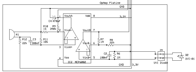

ich will mit einem ATTiny verschiedene Umweltsensoren abfragen, u.a. ein
Mikrofon und einen UV Sensor, letztere über zwei MCP6002 OpAmp. Anbei
der relevante Teil der Schaltung.
Ich bekomme an sich mehr oder weniger plausible Messwerte:
Eingangsspannung vom Mikrofon sind rund 10mV bei einem Pfiff, was die
maximale Ausgangsspannung von 3,3V ergibt. Allerdings ändert sich die
Ausgangs- (und Eingangs-) Spannung gleichzeitig auch am 2. OpAmp
Ausgang, es scheint also irgendeine Art von Rückkopplung zu geben.
Jetzt habe ich leider von OpAmps nicht wirklich viel Ahnung.... das
Problem scheint das gemeinsame GND zu sein, aber mir will nicht
einleuchten, wie das sonst zu schalten wäre. Bin für jeden Hinweis
dankbar!!
Grüße,
muli1329

Man kann auf dem Schaltplan nicht viel erkennen, da einige der
interessanteren Teile wohl oberhalb des oberen Bildrands liegen.
Abei eines springt sofort ins Auge, nämlich der riesige C4 am Ausgang
des linken Opamp. Kapazitive Lasten mögen Opamps generell nicht so
besonders, aber dieser hier stellt mit seinen 470µF praktisch einen
Kurzschluss dar, der so heftig ist, das es verwunderlich wäre, wenn der
zweite Opamp davon nichts mitbekommen würde.
Wozu soll dieser Kondensator überhaupt dienen?

Der Schaltplan ist eigentlich schon komplett, oberhalb ist nur die
restliche Beschaltung des ATTiny (kann ich gerne posten, hat aberwohl
keine Auswirkung auf das OpAmp Problem). VoutA und VoutB gehen da direkt
auf einen ADC Pin, sonst nichts (die beiden linken Verbindungen, die
nach oben laufen).
Bezugspotential sollte (wenn ich das richtig verstanden haben :-o) GND
sein, also ja, nur eine Halbwelle wird verstärkt - was für meinen Zweck
(ich möchte nur die Lautstärke erfassen) ausreichen sollte.
Wozu der 470µF Kondensator da ist, ist eine gute Frage... ich habe nicht
das Copyright auf die Schaltung, sondern nur aus verschiedenen Quellen
zusammengetragen. Ich habe mir aber vorgestellt, dass das ein Art Puffer
ist, um die Lautstärke-Spitzen etwas zu verzögern. Sollte hier evtl. ein
Widerstand zwischen VoutA und C4?

R. M. schrieb:
> Bestenfalls wird vom Mikrofon nur eine Halbwelle verstärkt.
Ich glaube, das ist hier sogar Absicht, da es vermutlich nur um die
Detektion eines Schallsignals und nicht um das NF-Signal als solches
geht.
muli1329 schrieb:
> Sollte hier evtl. ein Widerstand zwischen VoutA und C4?
Ja, damit hast du einen klassischen RC-Tiefpass, der die Aufgabe besser
erfüllt als nur ein einzelner Kondensator. Wenn es tatsächlich nur um
die Detektion eines Schallsignals geht, kannst du mal ungefähr R=1kΩ
und C=10µF ausprobieren. Damit bekommst du eine Grenzfrequenz von 16Hz.

Moderator #4714824
muli1329 schrieb:
> Also den Mikrocontroller ADC nach der Diode und vor dem RC-Tiefpass.
Nein, nach dem Tiefpass, sonst könntest du den Tiefpass ja auch gleich
weglassen.
> Habe ich dann nicht auch einen zusätzlichen Spannungsabfall an der
> Diode?
Mit der Diode ist das so eine Sache.
Prinzipiell brauchst du sie nicht, da der Opamp so beschaltet ist, dass
er nur die positiven Halbwellen des Mikrofonsignals verstärkt. Der
Tiefpass mit seiner relativ großen Zeitkonstante macht daraus ein noch
leicht welliges DC-Signal, dass ein Maß für den Lärm ist, der da draußen
herrscht. Dieses Signal sollte der µC mit seinem ADC problemlos
auswerten können.
Mit der zusätzlichen Diode erhältst du statt des Mittelwerts des Signals
dessen Maximum abzüglich des Spannungsabfalls an der Diode. Bei einem
starken Signal ist damit die Spannung, die der ADC misst, höher als ohne
Diode. Beträgt der Scheitelwert des Signals aber nur 100 mV, lässt die
Diode so gut wie nichts davon durch, so dass der ADC nichts misst. Ohne
Diode wird der ADC immerhin noch gute 30mV messen.
Du kannst auch einen zusätzlichen Opamp als Spitzenwertgleichrichter
nachschalten, dann genießt du die Vorteile der Diode ohne den Nachteil
des Spannungsabfalls. Allerdings wird die Schaltung dadurch aufwendiger.

Um mal auf die eingangs gestellte Frage einzugehen: Der andere Eingang
ist mit 1MegOhm sehr hochohmig, und damit sehr empfindlich gegen
eingekoppelte Störungen. Hier macht sich der praktische Aufbau im Detail
leicht bemerkbar.
Schließ mal den 1MOhm kurz und Du wirst feststellen, dass der
Mikrofonverstärker nicht mehr überspricht.

Gast #4721297
So, danke nochmal für die Hinweise! Das Problem lag in jedem Fall an dem
470 µF Kondensator am OpAmp Ausgang...
Hiermit hat es schon ganz gut funktioniert, allerdings fehlt bei
lauteren Geräuschen etwas der Ausschlag:
 VoutA > R1k > C10uF > MC
Ich habe dann versucht, VoutA direkt auf dem ADC Eingang des MC zu geben
(also auch ohne Diode, da ja GND mein Bezugspunkt ist und ich eigentlich
ich so schlimmstenfalls 0V messen sollte). Dafür bin ich gerade dabei,
die MC-Logik etwas zu tunen, und mit 1kHZ zu messen (statt vorher 1Hz) -
dann sollte ich eigentlich in der Software das jeweils aktuelle Maximum
bilden können.
Zum anderen Teil der Schaltung, hier habe ich noch nichts verändert, die
scheint jetzt ganz stabil zu sein. Werde mal schauen, ob ich R7/R8
später noch austausche.
