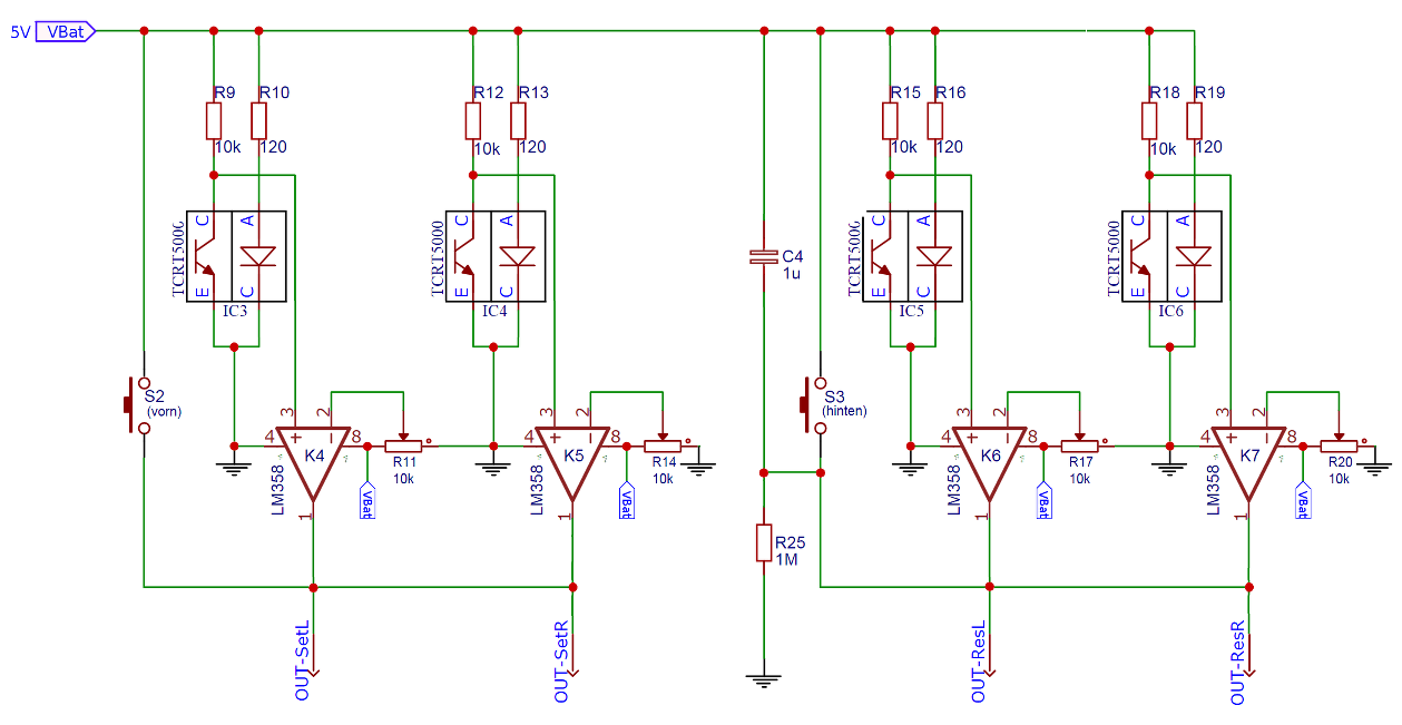

Ich möchte einen kleinen autonomen Roboter mit 2 Rädern bauen. Der
Roboter soll keinen MP verwenden. Er wird folgende Sensoren haben:
- 4 x TCRT5000 (Optischer Sensor mit Phototransistor): IC3, IC4, IC5,
IC6 (vorne links, vorne rechts, hinten links, hinten rechts)
- 2 x Hebeltaster: S2 und S3 (vorne und hinten)
Der Roboter soll folgendes tun:
- Anfangszustand: Der Roboter fährt vorwärts (dafür habe ich C1
eingebaut)
- Wird der Hebeltaster S2 (vorne) aktiviert, fährt er nun rückwärts
- Wird der Hebeltaster S3 (hinten) aktiviert, fährt er nun vorwärts
- Erkennt der Sensor IC3 (vorne links) eine weisse Fläche, fährt nun das
linke Rad rückwärts. Das rechte Rad soll ca. 10 ms später auch rückwärts
fahren.
- Erkennt der Sensor IC4 (vorne rechts) eine weisse Fläche, fährt nun
das rechte Rad rückwärts. Das linke Rad soll ca. 10 ms später auch
rückwärts fahren.
- Dasselbe Prinzip soll mit den hinteren Sensoren IC5 und IC6 geschehen.
Ich möchte folgendes von Euch wissen:
- Sind Fehler im Schema? (ich bin absoluter Neuling was Elektronik
angeht)

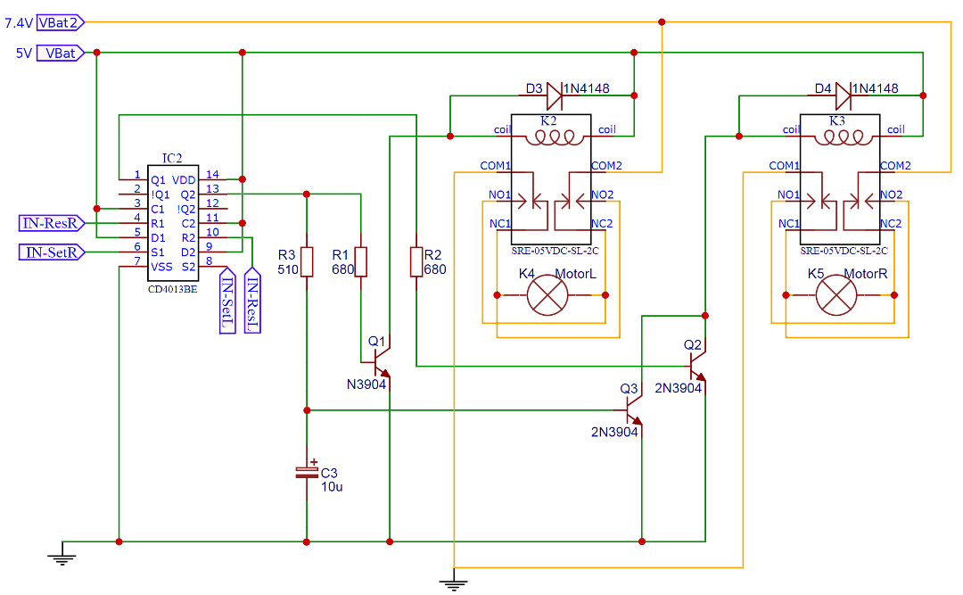

- Wie erreiche ich, dass das zweite Rad jeweils 10 ms später dieselbe
Fahrtrichtung wie das erste Rad einnimmt? Ich habe es mit einem RC-Glied
versucht, siehe R3 und C3 im Schema, allerdings befürchte ich, dass dann
nicht nur Q3 sondern auch Q1 verzögert wird...
(Firma: matzetronics) #5206882
Wie schaltest du die Motoren denn mal aus? Ich sehe da zwar Polwende-,
aber kein Abschaltrelais. Ein Motor kann es nicht besonders gut leiden,
wenn man ihn aus vollem Lauf einfach umpolt.
10ms sind 1/100stel Sekunde. Bist du sicher, das das irgendwie bei einem
mechanischen Fahrzeug relevant ist?
Gast #5208580
@Wolfgang
Danke für den Hinweis!
Ich werde R1, R2 und R3 auf 10kOhm erhöhen, somit ziehe ich aus einem
Ausgang von CD4013 total nur noch 1mA (5V/10kOhm x 2). Sind 0.5mA genug
um einen 2N3904 Transistor zu schalten? Ich habe nämlich grosse Mühe die
Datenblätter zu verstehen, sei es nun vom CD4013 oder vom 2N3904.
@Matthias S.
Danke für die Hinweise!
Stimmt, auf meinem Schema fehlen die Schalter für die Batterien.
> Ich sehe da zwar Polwende-, aber kein Abschaltrelais. Ein Motor kann es nicht
besonders gut leiden, wenn man ihn aus vollem Lauf einfach umpolt.
Da hast Du bestimmt Recht. Das bedeutet also zusätzlich 2 Relais, 2
Transistoren und 2 Widerstände, und 2 Kondensatoren für die Verzögerung.
Hmmm... das wird ziemlich komplex.
Wieviele Umpolungen aus vollem Lauf würden die Motoren mitmachen bevor
sie Schaden nehmen? 1000+ Umpolungen wären für mich ok.
Ich habe mich noch nicht auf einen Motor festgelegt, er soll aber
folgende Eigenschaften haben:
- Getriebemotor mit ca. 200 bis 400 rpm
- Spannung zw. 6V und 12V (Die Spannungsversorgung werde ich wenn nötig
anpassen)
- Strom ohne Last zw. 40mA und 80mA
- Blockierstrom < 1A (z.B. 500mA)
Ich hatte folgendes gerechnet:
- Radabstand: 9cm
- Kreisumfang: 2*pi*4.5 = 28cm
- Max. Geschw.: 50cm/s pro Rad (total 100cm/s wenn die Räder
entgegengesetzt drehen)
- Drehung pro s: 360*100cm/28cm = 1285°
- Zeit für eine 13° Drehung: 1285°/13° = 0.01s
Gast #5208705
Äxl (geloescht) schrieb:
> S2 / S3 legt den Ausgang des LM358 "hart" auf VCC. Soll das so sein?
Ja, die Tastschalter sollen den Ausgang des LM358 temporär umgehen. Sie
bilden sozusagen ein OR mit dem LM358.
...ausser Du willst mir damit sagen, es brauche eine Diode am Ausgang
des LM358. Das könnte natürlich gut sein. Aber wie gesagt, ich bin
Anfänger.

Und du meinst, dass Relais exakt im ms Bereich geichmäßig öffnen und
schliessen?
Und dass der Getriebemotor mit einem unbekannten Trägheitsmoment (auch
der angetriebenen Achse/Rad) plus der zu beschleunigenden Masse des
gesamten Roboters in deutlich weniger als 1/100 Sekunde auf
Höchstgeschwindigkeit bescheunigt und wieder abbremst? Ansonsten stimmt
deine Rechnung so nicht.
