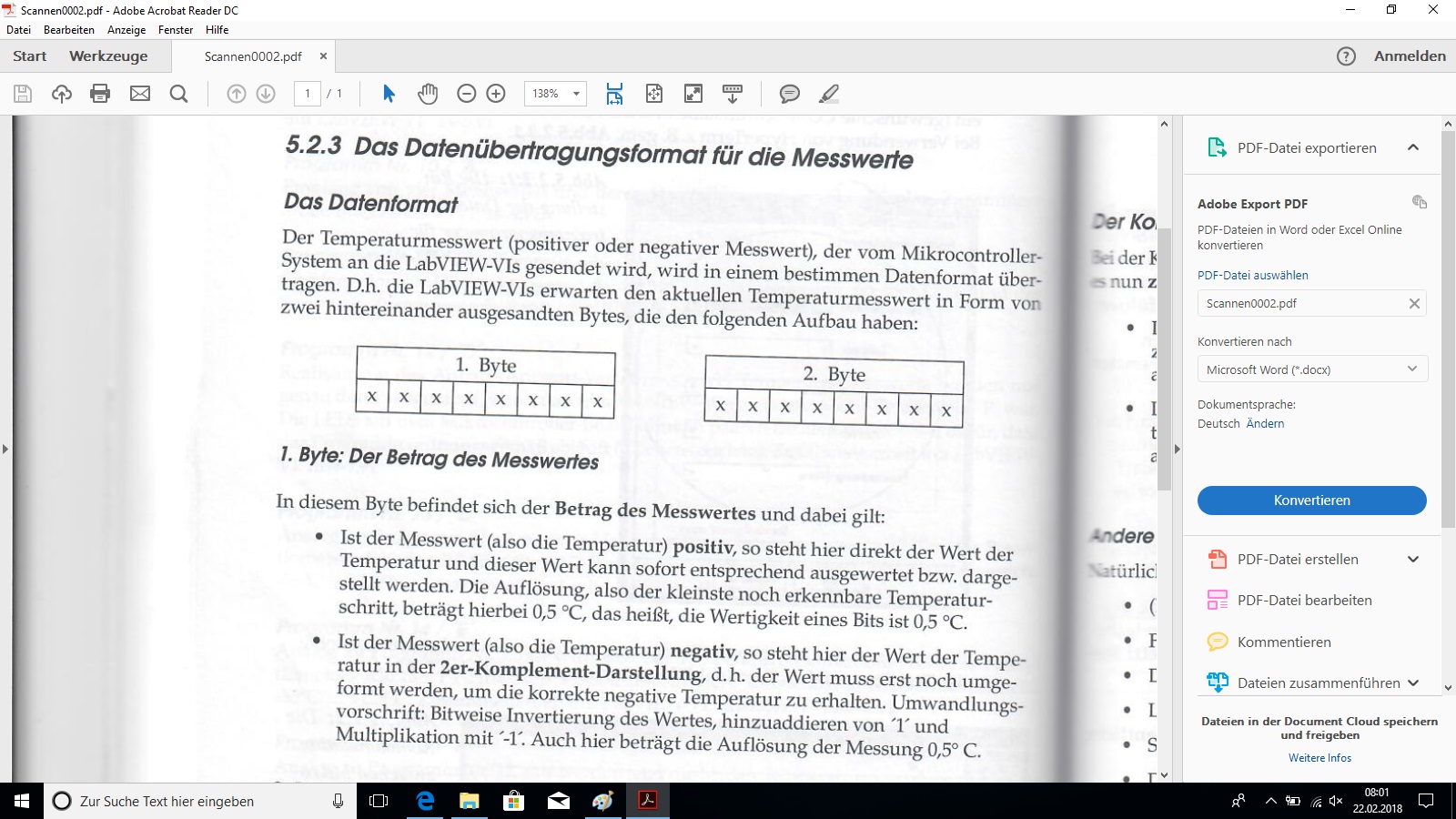

Guten Morgen,
ich möchte wie in der Aufgabenstellung (Bild Aufgabenstellung) mit einem
Atmega88 und einem Poti an A0 einen Analogenmeßwert an LabVIEW senden.
Wie die Byte Reihenfolge sein soll steht im Bild Datenformat, ein Byte
senden wäre jetz für mich glaube ich machbar, das er zwei nacheinander
ausliest in dem ein Wert steht check ich nicht. Das das im
zweierkomplement ist schon.
das poti habe ich jetzt von 0-5V versorgt an A0
als echo Programm habe ich vorerst jetzt folgendes.: da wird noch kein
analogwert ausgelesen

das habe ich jetzt zum test aus meinem Buch und möchte das erst einmal
so verwenden, natürlich dann die while schleife anders, nur den meßwert
senden.
mein problem ist jetzt wie lese ich den Analogwert so ein,zb welchen
Datentyp int_16
Das ich dann den Wert im Zeierkomplement mit meinem programm oben senden
kann, weil wie gefordert sende ich ja dann schon einmal ein byte nach
dem anderen raus
Mfg Huber

Da der AVR eh nur 10Bit ADC wandeln kann, könnte man als einfaches
Protokoll von den ungenutzten 6 Bit 2 Bits für die Kennzeichnung
verwenden, z.B.:
1xxx.xxxx = high Byte
0xxx.xxxx = low Byte

Du hast nicht geschrieben was im zweiten Byte stehen soll. Wenn dass nur
weitere Bits des Wertes sein sollen, dann hat der Aufgabensteller einen
klassischen Fehler gemacht. Um nicht zu sagen, typischer Pfusch. Es wird
erwartet, dass nach dem Einschalten der Sender und Empfänger synchron
arbeiten und das dauerhaft so bleibt.
Auch wenn es nur ein sehr kleines "Netzwerk" ist, dass fällt unter
Trugschluss #1 der klassischen Kommunikations-Trugschlüsse
https://en.wikipedia.org/wiki/Fallacies_of_distributed_computing

soll er aber laut Aufgabenstellung nicht:
Byte 1: Vorzeichenbehaftete Temperatur in 0,5°C Schritten:
0x00: 0°C
0x01: 0,5°C
0x7F: 63,5 °C
0x80: -64°C
0xFF: -1°C
Byte2 ???
Hinweis: Du hast die Temperatur bereits im zweiekomplement, falls dein
Typ für den temperaturwert signed char ist.
Mit den vorhandenen Angaben ist die Aufgabe nicht lösbar. Es fehlt die
Definition zum zweiten, von LabView-VI erwarteten Byte und ggf. auch
noch eine Angabe zum Synchronisationsverfahren bei der Bytezählung.
Ohne vernünftige Spezifikation der VI-Schnittstelle ist das hier alles
blindes Rumgemache.

OP #5328095
Also, Danke mal für die ganzen Antworten.
Ich habe die Aufgabenstellung aus dem Buch verworfen, für meine
Bastelzwecke funktioniert jetzt anfangs der nachfolgende Code,
allerdings habe ich schon so lange nichts mehr gemacht, das ich nicht
mehr weiß wie man einen zweiten ADC-Kanal benutzt.
könnte mir jemand sagen wie ich den richtig konfigurieren kann.
so wie ich das momentan verstehe, wird jeder ADC-Kanal nacheinander
abgefragt.Und im ADCH Register abgelegt.
Um ADC 4 und 5 zu nutzen muss ich das im AMUX Register frei schalten
ADMUX |= (1<<MUX2);                // ADC-Kanal 4 einstellen
    ADMUX |= (1<<MUX2)|(1<<MUX0);       // ADC-Kanal 5 einstellen
mir fällt nicht mehr ein wie ich diese jetzt einzeln auswerten und in
ein Variable speichern kann, so wie ich es nachfolgend geschrieben habe
funktioniert es natürlich nicht, wie muss ich das richtig machen ?
