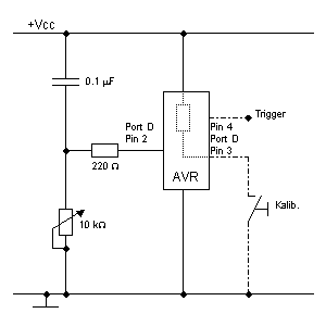

Messen eines Widerstandes
Analoge Werte lassen sich ohne Analog-Digital-Wandler auch indirekt ermitteln. Im Folgenden wird die Messung des an einem Potentiometer eingestellten Widerstands anhand der Ladekurve eines Kondensators erläutert. Bei dieser Methode wird nur ein Portpin benötigt, ein Analog-Digital-Wandler oder Analog-Comparator ist nicht erforderlich. Es wird dazu ein Kondensator und der Widerstand (das Potentiometer) in Reihe zwischen Vorsorgungsspannung und Masse/GND geschaltet (sogen. RC-Netzwerk). Zusätzlich wird eine Verbindung der Leitung zwischen Kondensator und Potentiometer zu einem Portpin des Controllers hergestellt. Die folgende Abbildung verdeutlicht die erforderliche Schaltung.
Wird der Portpin des Controllers auf Ausgang konfiguriert (im Beispiel DDRD |= (1<<PD2)) und dieser Ausgang auf Logisch 1 ("High", PORTD |= (1<<PD2)) geschaltet, liegt an beiden "Platten" des Kondensators das gleiche Potential VCC an und der Kondensator somit entladen. (Klingt komisch, mit Vcc entladen, ist aber so, da an beiden Seiten des Kondensators das gleiche Potential anliegt und somit eine Potentialdifferenz von 0V besteht => Kondensator ist entladen).
Nach einer gewissen Zeit ist der Kondensator entladen und der Portpin wird als Eingang konfiguriert (DDRD &= ~(1<<PD2); PORTD &= ~(1<<PD2)), wodurch dieser hochohmig wird. Der Status des Eingangspin (in PIND) ist Logisch 1 (High). Der Kondensator lädt sich jetzt über das Poti auf, dabei steigt der Spannungsabfall über dem Kondensator und derjenige über dem Poti sinkt. Fällt nun der Spannungsabfall über dem Poti unter die Threshold-Spannung des Eingangspins (2/5 Vcc, also ca. 2V), wird das Eingangssignal als LOW erkannt (Bit in PIND wird 0). Die Zeitspanne zwischen der Umschaltung von Entladung auf Aufladung und dem Wechsel des Eingangssignals von High auf Low ist ein Maß für den am Potentiometer eingestellten Widerstand. Zur Zeitmessung kann einer der im Controller vorhandenen Timer genutzt werden. Der 220Ω Widerstand dient dem Schutz des Controllers. Es würde sonst bei Maximaleinstellung des Potentionmeters (hier 0Ω) ein zu hoher Strom fließen, der die Ausgangsstufe des Controllers zerstört.
Mit einem weiteren Eingangspin und ein wenig Software können wir auch eine Kalibrierung realisieren, um den Messwert in einen vernünftigen Bereich (z.B: 0...100 % oder so) umzurechnen.

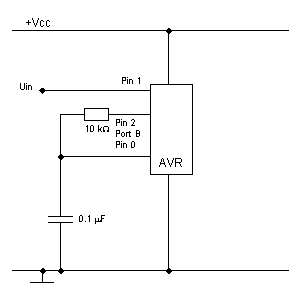

ADC über Komparator
Es gibt einen weiteren Weg, eine analoge Spannung mit Hilfe des Komparators, welcher in fast jedem AVR integriert ist, zu messen. Siehe dazu auch die Application Note AVR400 von Atmel.
Dabei wird das zu messende Signal auf den invertierenden Eingang des Komparators geführt. Zusätzlich wird ein Referenzsignal an den nicht invertierenden Eingang des Komparators angeschlossen. Das Referenzsignal wird hier auch wieder über ein RC-Glied erzeugt, allerdings mit festen Werten für R und C.
Das Prinzip der Messung ist nun dem vorhergehenden recht ähnlich. Durch Anlegen eines LOW-Pegels an Pin 2 wird der Kondensator zuerst einmal entladen. Auch hier muss darauf geachtet werden, dass der Entladevorgang genügend lang dauert. Nun wird Pin 2 auf HIGH gelegt. Der Kondensator wird geladen. Wenn die Spannung über dem Kondensator die am Eingangspin anliegende Spannung erreicht hat, schaltet der Komparator durch. Die Zeit, welche benötigt wird, um den Kondensator zu laden, kann nun auch wieder als Maß für die Spannung an Pin 1 herangezogen werden.
Ich habe es mir gespart, diese Schaltung auch aufzubauen, und zwar aus mehreren Gründen:
  1. 3 Pins notwendig.
  2. Genauigkeit vergleichbar mit einfacherer Lösung.
  3. War einfach zu faul.
Der Vorteil dieser Schaltung liegt allerdings darin, dass damit direkt Spannungen gemessen werden können.

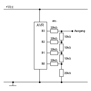

DAC über mehrere digitale Ausgänge
Wenn wir an den Ausgängen des Controllers ein entsprechendes Widerstandsnetzwerk aufbauen haben wir die Möglichkeit, durch die Ansteuerung der Ausgänge über den Widerständen einen Addierer aufzubauen, mit dessen Hilfe wir eine dem Zahlenwert proportionale Spannung erzeugen können. Das Schaltbild dazu kann etwa so aussehen:
Es sollten selbstverständlich möglichst genaue Widerstände verwendet werden, also nicht unbedingt solche mit einer Toleranz von 10% oder mehr. Weiterhin empfiehlt es sich, je nach Anwendung den Ausgangsstrom über einen Operationsverstärker zu verstärken.

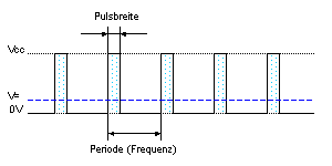

Wir kommen nun zu einem Thema, welches in aller Munde ist, aber viele Anwender verstehen nicht ganz, wie PWM eigentlich funktioniert.
Wie wir alle wissen, ist ein Mikrocontroller ein rein digitales Bauteil. Definieren wir einen Pin als Ausgang, dann können wir diesen Ausgang entweder auf HIGH setzen, worauf am Ausgang die Versorgungsspannung Vcc anliegt, oder aber wir setzen den Ausgang auf LOW, wonach dann 0V am Ausgang liegt. Was passiert aber nun, wenn wir periodisch mit einer festen Frequenz zwischen HIGH und LOW umschalten? - Richtig, wir erhalten eine Rechteckspannung, wie die folgende Abbildung zeigt:
Diese Rechteckspannung hat nun einen arithmetischen Mittelwert, der je nach Pulsbreite kleiner oder größer ist.
Wenn wir nun diese pulsierende Ausgangsspannung noch über ein RC-Glied filtern/"glätten", dann haben wir schon eine entsprechende Gleichspannung erzeugt.
