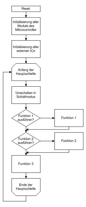

Flussdiagramm zu Anwendung von Sleep Modi
Anwendung
Das Prinzip ist immer gleich: Nach Initialisierung des Mikrocontrollers und eventuell angeschlossener ICs (LCD, I2C-EEPROM etc.) geht der Prozessor in eine Endlosschleife, in welcher die verschiedenen Aufgaben zyklisch bearbeitet werden. Wenn jedoch gerade nichts zu tun ist geht der Prozessor schlafen. Ein Interrupt weckt ihn, der Interrupt wird ausgeführt und er setzt seine Arbeit in der Hauptschleife fort. Das heißt aber auch, daß vor dem Eintritt in den Sleep-Mode die jeweiligen Interrupts freigegeben werden müssen und auch die entsprechenden Interruptroutinen bereitgestellt werden müssen. Sonst gibt es im wahrsten Sinne des Wortes ein böses Erwachen oder einen endlosen Dornröschenschlaf, der nur durch ein Reset beendet werden kann. Kurz bevor der Mikrocontroller schlafen geht, sollte man möglichst alle Module abschalten, welche nicht gebraucht werden, um wertvollen Strom zu sparen. Dazu zählen
