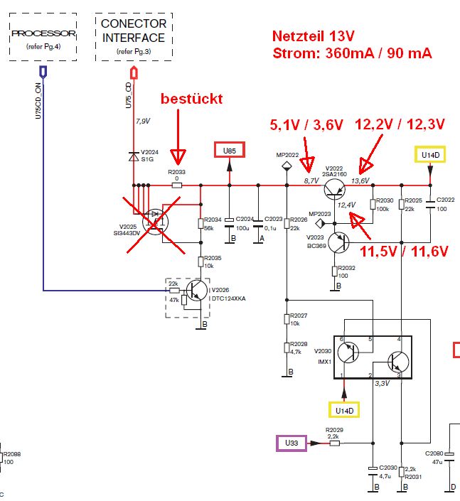

Der Transistor scheint hier Bestandteil eines Spannungsregler zu sein. Das da hinten zu wenig raus kommt, könnte daran liegen, dass der CD Player zu viel Strom aufnimmt oder dass er zu schwach angesteuert wird.

Ich wuerde die Bruecke R2033 hochhaengen und nachpruefen, wie die Spannung an MP2022 danach aussieht.

Mark U. schrieb: > Wird der irgendwie als Spannungsregler benutzt? Über Umwege ja. Aber es sollte klar sein, das ohne U33 die gesamte Schaltung nicht startet. Die solltest du mal messen. V2022 ist der 'Hauptschalter', der das Radio erst befeuert, wenn U33 anliegt. Gunther schrieb: > Ist der Elko aber einmal > leer, dann muss das Radio per CAN-Bus neu programmiert werden, sonst > geht gar nichts an. Natürlich nicht. Dann wäre ein Umbau des Radios von einem Wagen in den anderen so gar nicht möglich gewesen. Dieses Radio hat auch keinen CAN Bus sondern nur eine einfache externe Kommunikation, vermutlich für einen CD Wechsler (CDC Option).
So, habe jetzt ein paar Sachen probiert und noch einiges raus finden können: CD-Player abgeklemmt, die Stromaufnahme sinkt auf 300mA. Radio geht aber nicht an. Diverse Spannungen untersucht, die oben genannte (mit dem Auszug aus dem Schaltplan) ist es wohl nicht. Die wird erst durch den Prozessor eingeschaltet, das Signal dafür ist 0. Aktiv wäre es laut Schaltplan High. Der Prozessor bekommt 3,3V und sollte laufen. Jetzt aber: Der ON/OFF Taster geht an eine Schutzschaltung, wo sein Pegel gut gemessen werden kann. Dort messe ich in Ruhe 3,33V, wenn der Taster gedrückt wird, geht die Spannung auf 3,27V runter. Das reicht wohl kaum, um den Tastendruck zu erkennen. An der Stelle werde ich morgen weiter suchen.

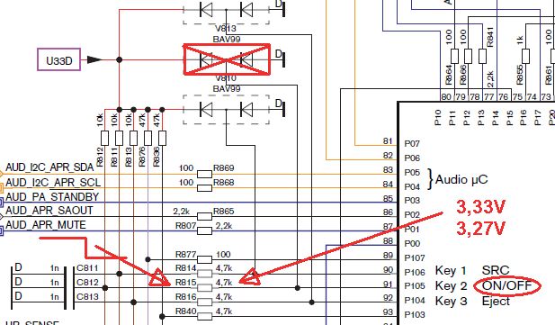

Habe jetzt doch noch schnell nachgesehen: Der Taster wird über einen Widerstand R815 eingelesen. Auf Seite des Tasters geht die Spannung bei Betätigung des Tasters von 3,2V auf 0,1V, das sieht also gut aus. Auf der andern Seite (Prozessor und Schutzschaltung) bleibt die Spannung fast unverändert. Was ist jetzt wohl das Problem? Ist die Schutzschaltung hinüber? Oder der Prozessor hat den Pin nicht als Eingang geschaltet? Wie kann ich das möglichst einfach und zerstörungsfrei prüfen? Danke & schönen Feierabend. Bis morgen!

Lustiger Spruch! Aber jetzt will ich berichten: Die Schutzdioden wurden ausgelötet, sie messen jeweils ca. 0,7V und scheinen damit in Ordnung zu sein. Das Messergebnis an R815 ändert sich dadurch nicht, also scheint der Pin des Controllers das Signal dauerhaft auf high zu ziehen. Läuft der Controller, ein , überhaupt? Der Reset-Eingang ist dauerhaft high, also kein Reset. An den Pins, an denen der Quarz angeschlossen ist, messe ich 26Hz bzw. 4Hz, ist etwas seltsam. Wahrscheinlich aber ist diese Takterzeugung ausgeschaltet und der interne Oszillator wird benutzt. Und schließlich kann nach dem Einschalten gesehen werden, dass das EEPROM gelesen wird, jedenfalls findet da Kommunikation statt. Und nein, da wird kein Code ausgelesen, dieses Radio hat keinen. Grundsätzlich scheint der Controller also zu arbeiten. Vielleicht durchläuft er einen Selbsttest, während dem die Taster-Eingänge gesperrt sind, indem sie auf high gezogen werden. Wenn der Selbsttest an einer Stelle hängen bleibt, werden die Eingänge nie aktiv, das Gerät kann nicht eingeschaltet werden. Trotzdem würde ich bei einem fehlerhaften Selbsttest die Ausgabe eines Fehlercodes erwarten. Jetzt weiß ich nicht mehr weiter und bin kurz davor hinzuschmeißen. Oder habt ihr noch Tips, wonach ich weiter schauen kann? Gruß Markus
Mark U. schrieb: > Oder habt ihr noch Tips, wonach ich weiter schauen kann? Du kannst mit dem Ohmmeter mal vergleichende Messungen zwischen dem Anschluss für den On/Off Taster und den anderen Taster am Prozessor machen, gegen Masse und gegen U33D. Es ist höchst unwahrscheinlich, das der Prozessor während eines Selbsttests die Pins hart auf Plus zieht, denn da sind ja bereits Pullups. Ich würde hier den Komponententester meines Oszis einsetzen, der steht dir vermutlich aber nicht zur Verfügung. Alles in allem solltest du nicht allzuviel Zeit in das kleine Radio mehr investieren, dazu sind Ersatzgeräte einfach nicht teuer genug.

Danke für die Hinweise. Also: - R815 ist OK (Widerstandswert passt), auch die Verbindungen zum Controller und zum Taster - Komponententester habe ich nicht, nur Diodentester Damit messe ich ca. 0,9V vom Controller-Pin nach Masse bzw. 3,3V. Scheint also OK zu sein. Habe die 100 Ohm kurz zwischen Masse und den Controller-Pin gehalten, da passiert leider nichts. Dann habe ich das Radio mal nur mit Dauerplus betrieben: 90 mA Dann zusätzlich die Spannung an die Zündung angeschlossen: 300 mA Zündspannung wieder getrennt: Strom bleibt bei 300 mA. Irgendwie werde ich nicht schlau. Und es stimmt schon, dass sich der ganze Aufwand nicht lohnt. Werde das Radio wohl aufgeben müssen, auch wenn es weh tut...
Mark U. schrieb: > Damit messe ich ca. 0,9V vom Controller-Pin nach Masse bzw. 3,3V. > Scheint also OK zu sein. Hast du nicht mal einen Vergleich mit den anderen Pins daneben gemacht?
Oh, sorry, hatte ich vergessen zu sagen: Die benachbarten Pins sehen gleich aus.

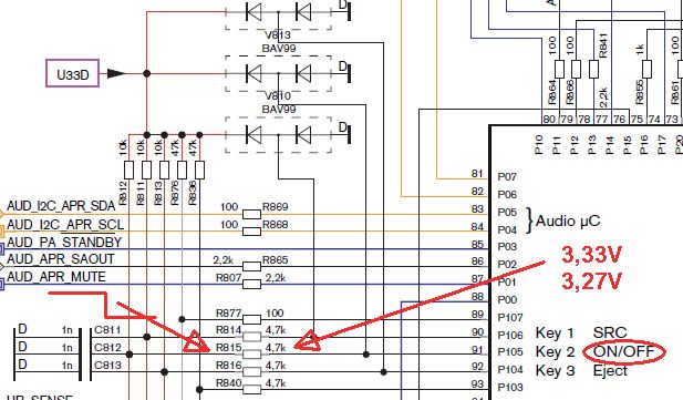

Key1, key2 und key3 sind ANALOGE Sammelschienen, die über verschiedene, einprozentige Widerstandsketten je nach Tastendruck belastet werden. Gespeist vom Prozessor, die drei Eingänge dort gehen auf A/D-Wandler mit wenigen Bit Auflösung. Daraus wird dann der jeweilige Befehl vom Bedienteil erkannt. Spart das Scannen und die Anordnung der Taster in einer Matrix und damit jede Menge Leitungen für "Zeile" und "Spalte" der sonst üblichen Tastaturmatrix. Key 1,2,3 sind Stromeingänge, die je nach Taste unterschiedlich belastet werden, auch "keine Taste" wird erkannt. Siehe S.21 im pdf. Diese leitungssparende Technik wurde schon vor weit über 30 Jahren für Kabelfernbedienungen von Videorecordern benutzt. Ist kein Taster gedrückt, ist die volle Widerstandskette eingeschaltet. Die ESD Schutzdioden gehen gerne kaputt (Feinschluss, nichtlinear) mit Baumarkt Multimeter nicht zu messen, mit Komponententester bedingt. Oft haben die Kontaktpins für das abnehmbare Bedienteil zusätzliche ESD-Schutzdioden, die im Ur-Schaltplan "vergessen" wurden. Diese sitzen dann direkt an den Kontakten (Radio oder Bedienteil), einfach mal ablöten. Hatte das mehrfach in der Werkstatt.
Nichtverzweifelter schrieb: > einfach mal > ablöten. Hat der TE doch schon gemacht - kein Unterschied. Mark U. schrieb: > Dann habe ich das Radio mal nur mit Dauerplus betrieben: 90 mA Schon das ist allerdings auffällig viel. Ohne Zündung sollte das Radio eigentlich nahe 0mA ziehen, das orgelt einem ja sonst die Batterie leer. Ich befürchte ja, das tatsächlich der Ablaufprozessor putt ist.
Nichtverzweifelter schrieb: > Key1, key2 und key3 sind ANALOGE Sammelschienen, die über verschiedene, > einprozentige Widerstandsketten je nach Tastendruck belastet werden. > Gespeist vom Prozessor, die drei Eingänge dort gehen auf A/D-Wandler mit > wenigen Bit Auflösung. Daraus wird dann der jeweilige Befehl vom > Bedienteil erkannt. Spart das Scannen und die Anordnung der Taster in > einer Matrix und damit jede Menge Leitungen für "Zeile" und "Spalte" der > sonst üblichen Tastaturmatrix. Key 1,2,3 sind Stromeingänge, die je nach > Taste unterschiedlich belastet werden, auch "keine Taste" wird erkannt. > Siehe S.21 im pdf. Ja, so ein Problem hatte ich auch schon mal. Da stellte sich heraus, dass einer der Taster in der Kette im nicht gedrückten Zustand nicht richtig "offen" war, sondern noch ein paar kOhm hatte. Dadurch war die gesamte Kette lahmgelegt. Da hilft nur, alle Taster in der Kette auszulöten und zu prüfen und alle Widerstände genau nachzumessen. Es reicht ja schon, wenn einer etwas "gealtert" ist - schon geht nix mehr.
Die Key2 Schiene kann nicht runtergezogen werden, wer den Thread liest, hat das doch mitverfolgt. Der Prozessor gibt da beinharte 3,3V raus, die sich nicht mal mit 100Ohm gegen Masse runterziehen lassen. Das hat der TE doch alles schon probiert. Es hat also mit den Tasten nichts zu tun, sondern ist ein Problem des MC.

Der TO hat die Ableitdioden "gemessen", ausgelötet wohl kaum (Doppel SMD). Gemessen hat er richtig am Längswiderstand in den Prozessor hinein, dort hat er tasterseitig 0,1 Volt, sein müssen es aber ganz harte 0,0 Volt. Der Taster "On" schliesst direkt nach Masse, ohne Teilwiderstand. Nachprüfen! Die Chancen stehen allerdings schlecht. Die drei wesentlichen Buttons "On", "Source" und "Eject" sind diejenigen welche jeweils direkt auf Masse schalten, benutzt auch als Unterbrechungsoption (Schaltplan), dort nochmals Dioden, als "wired or" auch "wired and". 3 von 4 Dioden werden benutzt um diese 3 Leitungen gleichzeitig zu tasten. Der Schaltplan ist die Version für alle verschiedenen "Blaupunkt"- Modelle, auch OEM, mit/ohne Kabelfernbedienung(Lenkrad), mit/ohne IR-Fernbedienung, usw. Er soll mal vergleichsweise die beiden anderen "Key"-Leitungen mittels Milliamperemeter nach Masse belasten, dann noch die bisherige. Kaputt machen kann er da nichts.
#6379177
Schmarre, es war umgekehrt, jeder der drei genannten Taster kann über die wired-or -Dioden und den 0,1 Mikrofarad-Kondensator einen Interrupt am Portpin auslösen. So herum... Die Hitze heute, bitte um Verzeihung für den Irrweg in meinem vorangegangenem post.
Andreas B. schrieb: > dass das > gerade kein digitales Signal ist, das man "gegen Masse herunterziehen" > kann/können soll. Es mag kein digitales Signal sein, aber wer die KEY2 Schiene verfolgt, sieht, das der ON Taster direkt auf Masse zieht, ohne Spannungsteiler. Guckt euch doch bitte den Schaltplan an. Wenn der Prozessor auf einen 100 Ohm Widerstand gegen Masse direkt am KEY2 Pin nicht reagiert, sondern weiter 3,3V ausgibt, deutet das auf einen Prozessorfehler hin. Auch das er an Dauerplus ohne Zündungsplus schon 90mA zieht, ist unnormal. Nichtverzweifelter schrieb: > Der TO hat die Ableitdioden "gemessen", ausgelötet wohl kaum (Doppel > SMD). Doch, hat er: Mark U. schrieb: > Die Schutzdioden wurden ausgelötet, sie messen jeweils ca. 0,7V und > scheinen damit in Ordnung zu sein.

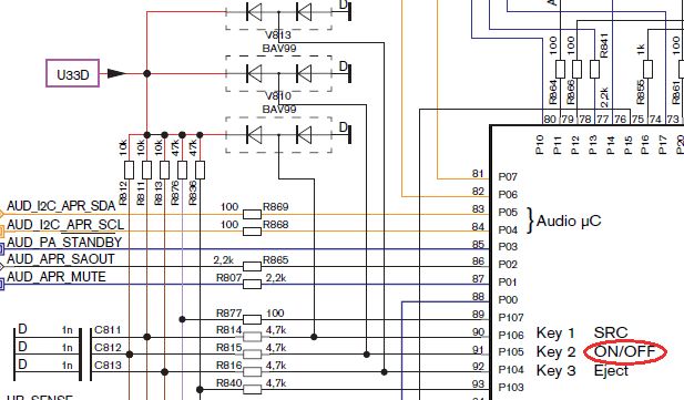

Mark U. schrieb: > Habe jetzt doch noch schnell nachgesehen: > Der Taster wird über einen Widerstand R815 eingelesen. > Auf Seite des Tasters geht die Spannung bei Betätigung des Tasters von > 3,2V auf 0,1V, das sieht also gut aus. > Auf der andern Seite (Prozessor und Schutzschaltung) bleibt die Spannung > fast unverändert. > > Was ist jetzt wohl das Problem? Ist die Schutzschaltung hinüber? > Oder der Prozessor hat den Pin nicht als Eingang geschaltet? > Wie kann ich das möglichst einfach und zerstörungsfrei prüfen? Du solltest den Taster mal freilöten und dann mit dem Messgerät nachkontrollieren, ob der Taster selbst nur das ganze Problem ist! Das Messgerät mit Piepser muss beim Kontaktschließen 0,00 zeigen sowie ein hörbares Signal ausgeben. Alles > 0,xx zeugt davon, dass der Taster intern korrodiert ist und dadurch nicht einwandfrei sicher schließt!! Das ist häufigste Ursache bei nicht mehr neuesten Geräten!! Verharzte Tasten geben dem Controller falsche Befehlswerte, worauf der vielleicht noch irgendetwas 'erkennt', oder aber auch garnichts mit dem 'Falschen Widerstandswert' anfangen kann!!Dieses Alterungsphänomän von Tasterkontakten kommt nämlich viel häufiger vor, als man zunächst vermutet! und genau an dieses Symptom denkt!! Dein Radio muss hier gar nicht defekt sein, meist reicht ein Ersetzen aller Tasten am Gerät, die über Widerstandsketten dem Controller durch bestimmte Wertefolgen bei unterschiedlichen Tasten 'Befehle' erteilen. (genannt Tastaturabfrage-Fehlinterpretation wegen falscher Werte)

Andreas B. schrieb: > Da hilft nur, alle Taster in der Kette auszulöten und zu prüfen und > alle Widerstände genau nachzumessen. Es reicht ja schon, wenn einer > etwas "gealtert" ist - schon geht nix mehr. Hihi. Diese Art der Schalter-Kette habe ich neulich in einen Arduino Video bei Youtube gesehen. 3 Taster an einen analogen Port. Fand ich cool. Aber mit ist der Pcf8574 lieber. ;) Bevor ich den Lötkolben auspacke, wird erst einmal die Luftspritzdüse meinen Airbrush-Kompressors benutzt. Danach kommt Kontaktspray ran. Wenn das nicht bringt (in ca. 5-10 % der Fälle) geht es richtig zu Sache. Bei Geräten die zu viel Außenluft geschnuppert haben, ist Korrosion ein Thema. Und nun erzählt mir nicht das wäre bei den billigen Schaltern nicht der Fall.

Hallo nochmal, am Wochendne bin ich nochmal alle eure Tips durchgegangen, insbesondere was die Tasten angeht. Leider konnte ich nichts erreichen, der Prozessorpin wird durch Drücken des Tasters oder auch über einen Widerstand nicht beeinflusst. Das Radio lässt sich nicht einschalten. So werde ich dieses Gerät leider zum Schrottplatz bringen müssen. Danke für alle Tips!
