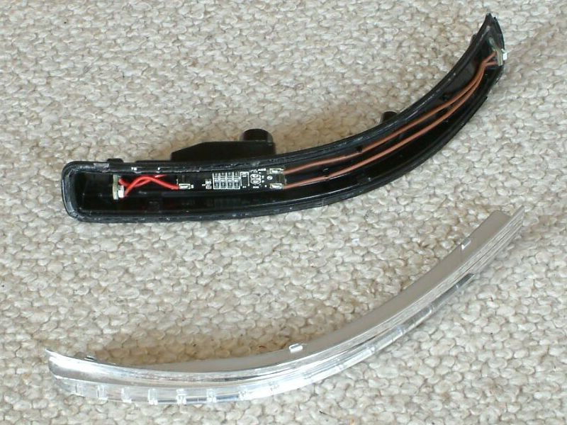

eben legt mir mein Nachbar den ausgebauten LED-Kinderkram aus dem
Rückspiegel seines super modernen PKW auf den Tisch. Er wollte wissen,
warum das Teil kaputt gegangen ist.

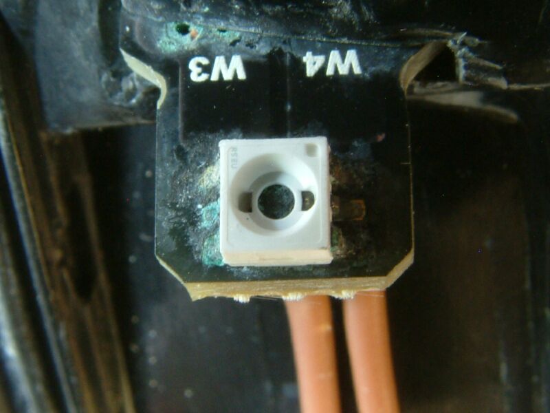

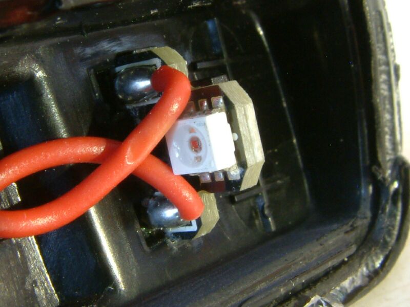

Also mal geschaut: Da sind nur 2 LED in Serie, dazwischen paar
Widerstände. Von einer LED ist nur noch das Gehäuse übrig (Bild 1), die
LED selbst ist fort. An der Stelle war das Glas leicht beschädigt. Die
zweite LED ist noch in ihrem Gehäuse (Bild 2). Wenn man die defekte LED
brückt, leuchtet die andere noch intakte LED. Also ist nur eine LED
defekt.
Der Tausch des LED-Kinderkram kostete über 200 Euro. Da kann man eine
Menge Brot für kaufen (bzw. nicht mehr kaufen). Für das Geld bekam man
früher™ (als man noch vernünftige Autos baute) 'ne ganze Wartung incl.
Öl- und Filterwechsel.
Und ja, ich weiß, die Leute lieben Gimmik und Firlefanz am Auto.
Also nicht jammern, raus den Geldbeutel und abgedrückt die Kohle.

Gast #7068622
Philipp G. schrieb:
> Machst du mir bitte ein Bild vom Plexiglas von vorne, man sollte die
> Nummern sehen.
Das Glas ist längst in tausend Splittern, denn das Funzeldingens ist
natürlich komplett verklebt. Will man an die Innereien, muss man die
große Kneifzange holen.
> Bin mir ziemlich sicher, dass das Ding nicht OEM ist.
Das Teil ist ab Neufahrzeug dran.
