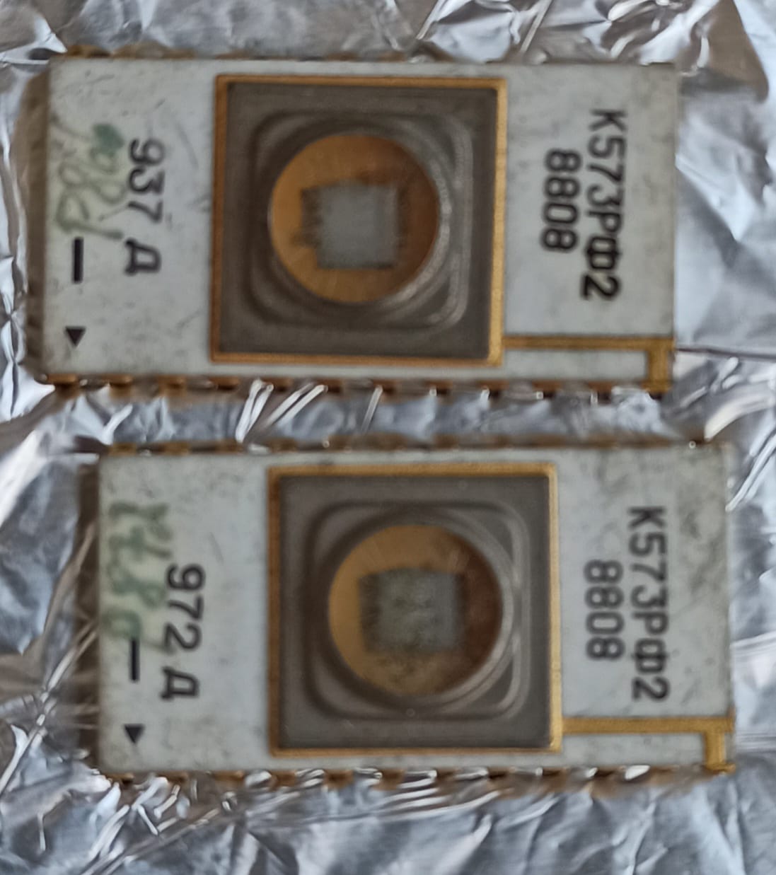

Für den damaligen Interessenten dieser E-Proms aus sowjetischer
Produktion.
Ist wahrscheinlich ein Teil des Betriebsprogramms des DDR MC80
Prozessrechners.
6 Stck der Eproms hat der Interessent schon.
Könnte in ein Kompaktbrief passen, in den Großbrief alle ICs.
Mache ein Verhandlungsangebot, natürlich unter 18,79 Euro;-)
Bevorzugt wird der Interessent, welcher diese 6 EProms schon erhalten
hat.

http://www.wolfgangrobel.de/museum/eproms1.htm#2704
Ich bin ja gespannt wie lustig Du Dich über Intel so machen kannst nach
dem Du bewiesen hast der der RF23 ein Unding ist.
Dann gibts auch, nicht nur aus der DDR, solche Teile:
https://www.ddr-museum.de/de/objects/1023375
Der richtige Typ ist der U61000C, der berühmte DDR Megabit Chip.
Der U60998 ist ein Anfalltyp mit defekten Bits. Verklingelt wurden die
als "Printer RAM" und nicht nur von der DDR Halbleiterindustrie, ich
habe das auch schon als SIMM für HP Laserjets gesehen. Es ist Wumpe ob
da ein oder 2 Pixel auf einer ausgedruckten Seite nicht funktionieren,
das sieht man nicht. Meist sind die RAMs auch nicht direkt defekt,
sondern die halten die Datenhaltezeit für einige Zellen nicht ein, was
dann evtl. überhaupt nicht auffällt.
Beim probeweisen Speichertest eines U60998C auf einem Epromer bei mir
war dieser überhaupt nicht auffällig, über den gesamten Bereich nicht.
Das selbe gilt übrigens für den S555 und den 573RF23, Basteltypen hatten
wir auch in unseren ersten Eigenbaucomputern mit U880, selten hat da mal
Einer ein Bit verloren, meist haben die völlig problemlos funktioniert,
über 10 Jahre, wobei natürlich Niemand weiß ob das über den gesamten
Betriebsspannungs- und Temperaturbereich der Fall ist.
> Kann man natürlich auch so interpretieren, wo kein Mitbewerber, da ist
> man Spitze. ...frei nach dem Motto: "uns macht keiner was vor, aber auch
> keiner was nach!" *duck und weg*
Mann kann Vieles, aber Etliches davon sollte man nicht. Hochnäsigkeit
schnappt Einem meist von hinten wieder ran, exakt wie Dir in Deinem
Falle hier.
Es ist wohl eine gute Idee von Dir Dich zu ducken und zu verschwinden.
Erstens sind das Alles old News und zweitens von Deiner Seite dazu auch
Fakenews.
Nochmal, ich suche 573RF3, das sind 4Kx16 Bit Eproms in 24poligem
Gehäuse, die haben ein Q-Bus Interface mit multiplexen Adressen und
Daten und kein internationales Equivalent. Von RF2 und RF23 habe ich nie
gesprochen, wie von S555 und I2704 auch nicht.
Gast #7164915
Der 2704 hat 512 byte x 8 bit. Damit entspricht er dem russischen RF21
oder 22, aber nicht dem RF23. Die Aussage
> (...) Fehlerhafte Bereiche auszublenden und als Chips mit
> halber Kapazität zu verkaufen, ist nicht unüblich, nur legt man dann für
> gewöhnlich eine Adressleitung tot und nutzt die obere oder untere Hälfte
> mit 8 bit Busbreite. Die russische Lösung hat kein internationales
> Gegenstück.
wird damit also untermauert und keineswegs widerlegt.
Das war üblich bei den 1 und 4 Mbit-Chips mit Vierfach-Organisation.
Also 4x 256k oder 4x 1M, verkauft wurden die dann als 3x 256k bzw 3x 1M.
Auf dem SIMM konnte man über kleine Lötjumper auswählen, welche drei der
vier Datenleitungen des Chips genutzt werden sollen. PS/2-SIMMs mit
dieser Bestückung wurden als "DDR-RAM" verkauft.
Ein paar Jahre später gab es wieder DDR-RAM, diesmal stand die Abkürzung
aber nicht für Speicher-Anfalltypen, sondern für "Double Data Rate".
Halbdefekte 64kbit-DRAMs wurden schon in den '80ern im Sinclair ZX
Spectrum verbaut. Aus dem 4164 wurde dann ein "4132". Über Jumper konnte
man auswählen, ob die oberste Adressleitung auf 1 oder 0 gelegt werden
sollte, und ob das während RAS oder CAS passiert. Sinclar hatte
besonderes Talent darin, günstig einzukaufen. Es wurde wohl auch mal
eine Charge Z80A-CPU mit defekter M1-Leitung verbaut. M1 benutzt das
Ding nicht, daher störte das nicht weiter.
#7164943
>> Gegenstück.
Loriot: Achwas"
DDR Ram hat mir DDR Chips nichts zu tun und es gab SIMMs mit Einzelbit
RAMs drauf die Bitfehler hatten.
Gähn.
Auch das habe ich schon gelesen, es waren beides nur Beispiele die die
Sinnlosigkeit sich über die Praxis der Russen aufzuregen verdeutlichen
sollten.
Ob man die Dinger nun längs oder quer teilt, ist Banane, nur bei 1 Bit
"breiten" Speichern wirds wohl schwierig sein nur die halbe Busbreite zu
unterstützen.
