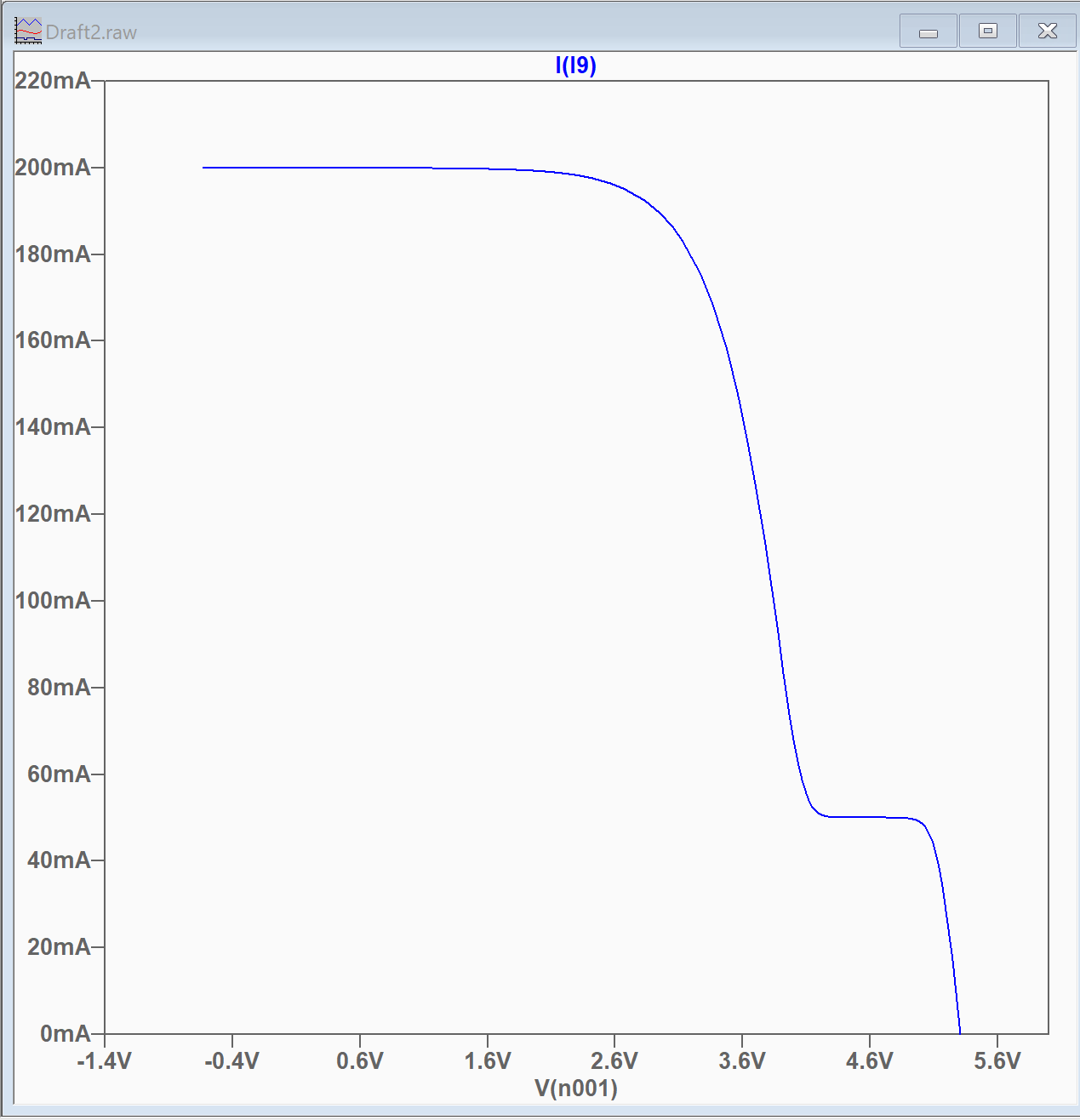

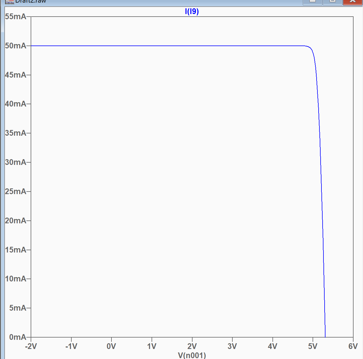

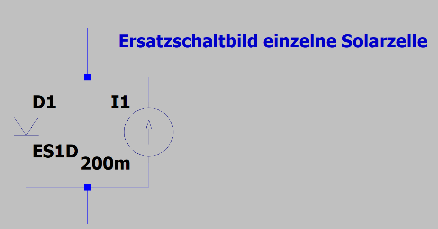

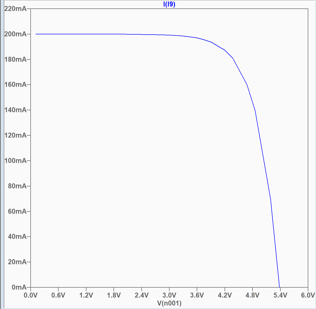

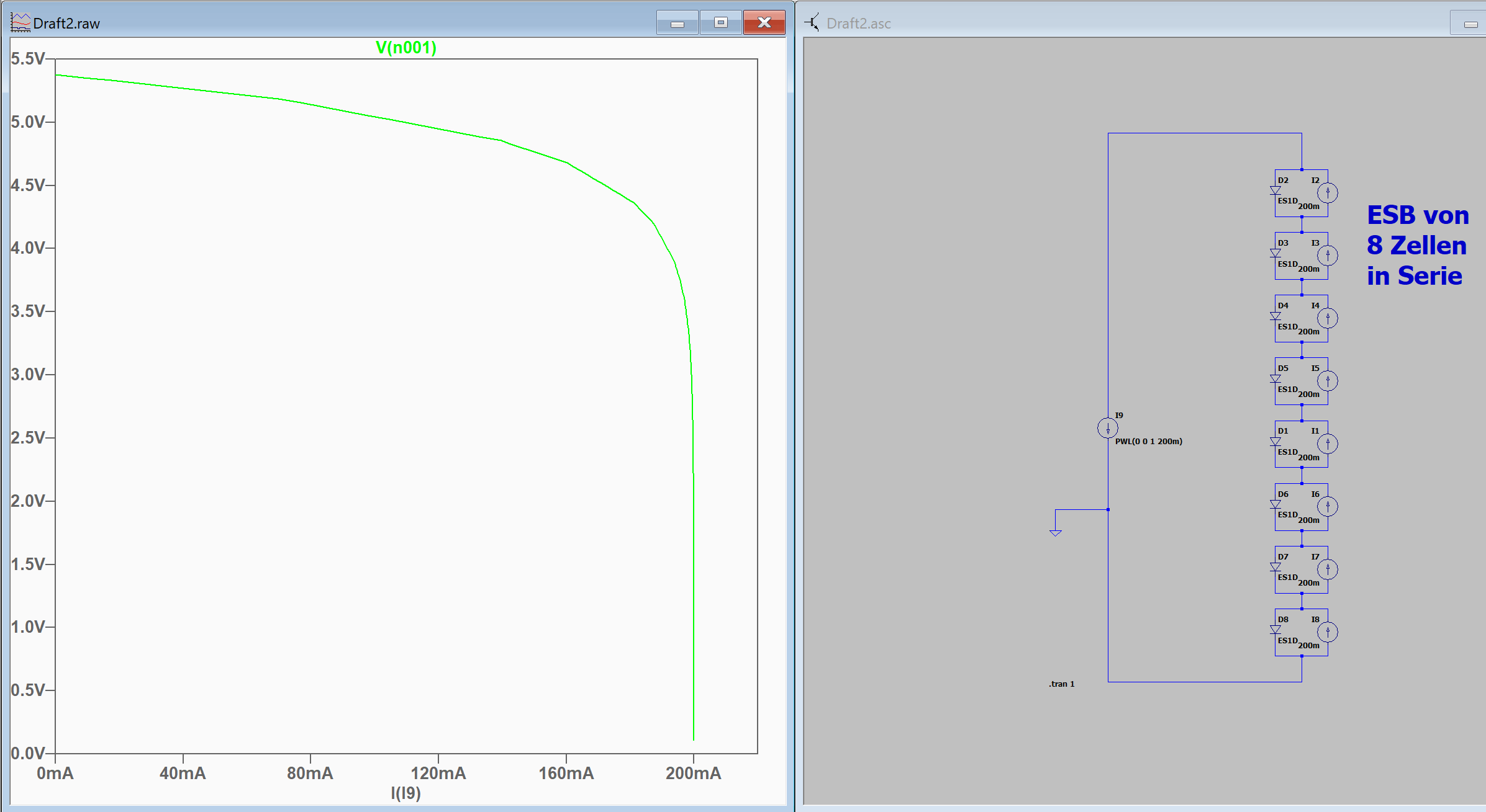

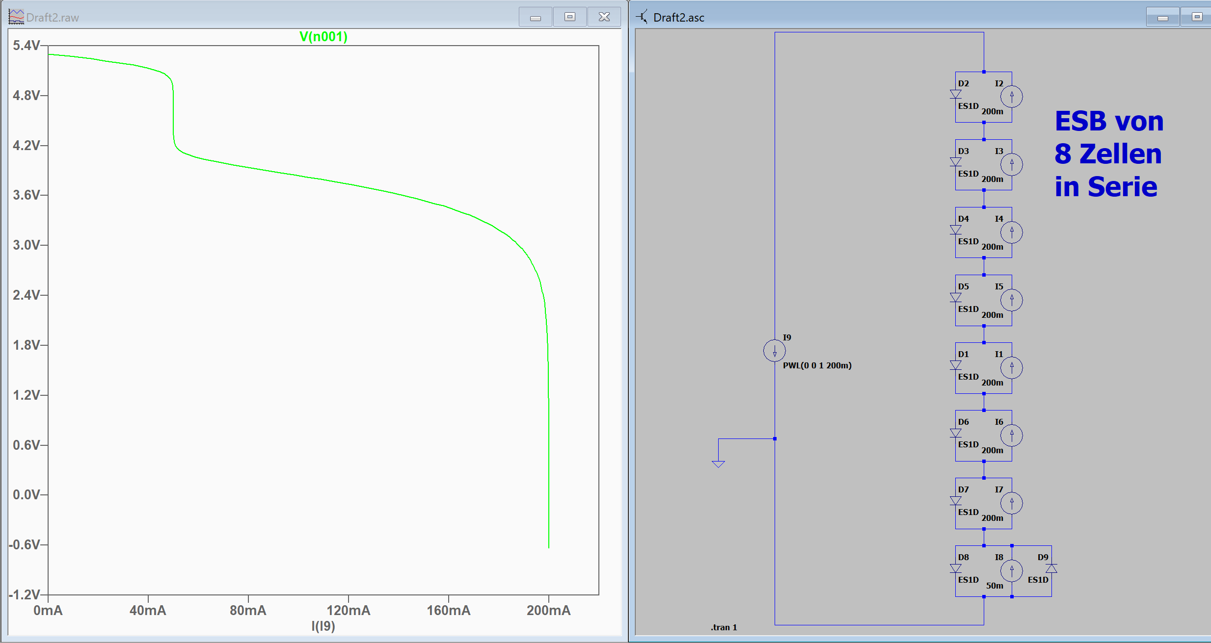

Vielleicht helfen ein paar Simulationen. Der erste Anhang zeigt das
übliche Ersatzschaltbild einer einzelnen Solarzelle. Deren Beleuchtung
ist so, dass sich ein Kurzschlussstrom vom 200mA ergibt.

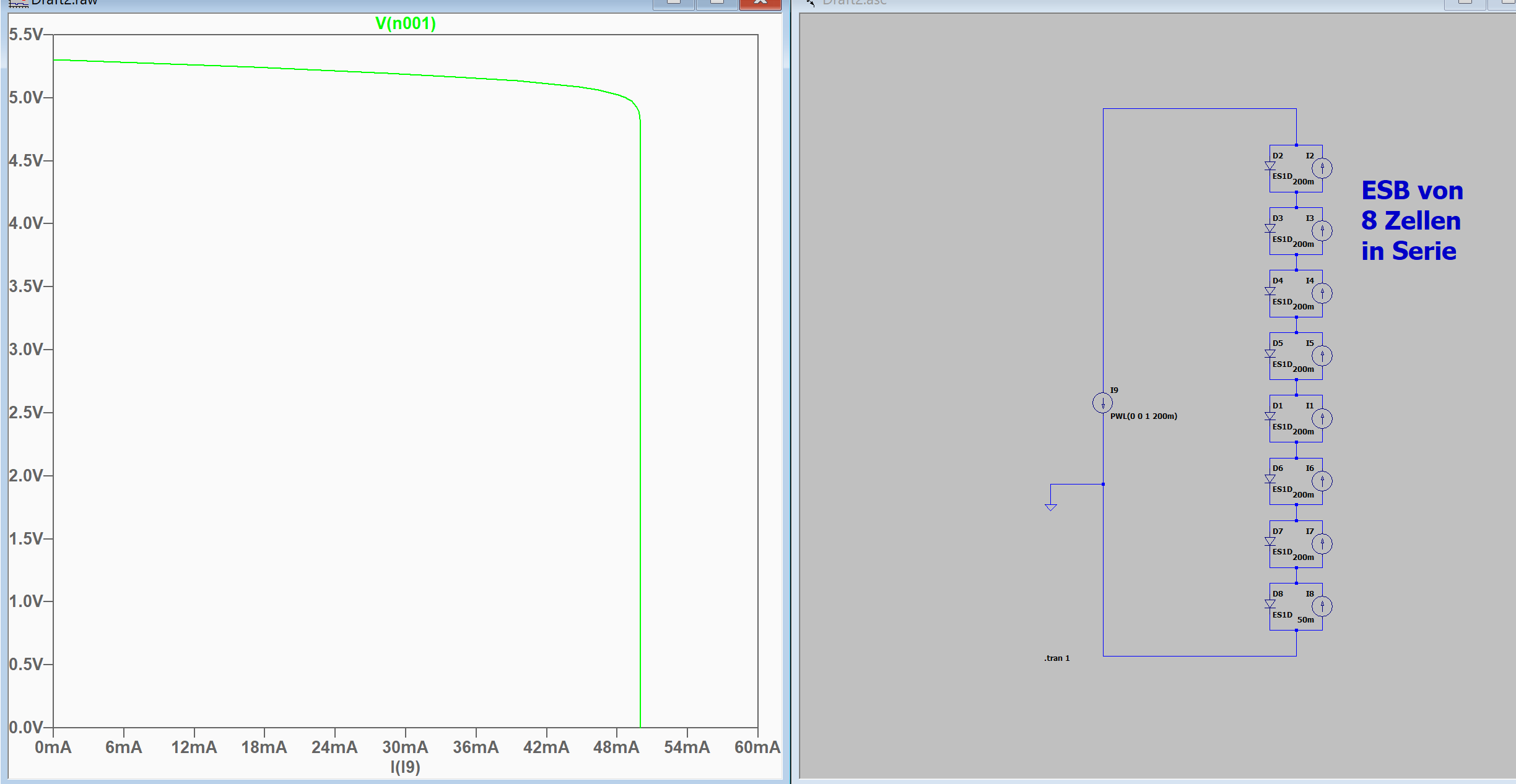

Der zweite Anhang zeigt eine Serienschaltung von 8 solcher Zellen, die
alle die gleiche Beleuchtung haben. Links sieht man die Kennline die
aufgezeichnet wurde, indem die externe Stromquelle I9 (links) von 0 bis
200mA durchgestimmt wurde.
Ist eine der Zellen teilverschattet, dann ergibt sich ein geringerer
Fotostrom. Im dritten Anhang ist das für die unterste Solarzelle der
Fall (sie hat nur einen Kurzschlussstrom von 50mA, während alle
unbeschatteten Zelen weiter die volle Bestrahlung sehen und damit die
vollen 200mA liefern könnten.
Leider muss der Strom aber auch durch die unterste Zelle, deren
Fotostrom nur 50mA beträgt. Natürlich ist auch in der Reihenschaltung
der Zellen damit Schluss bei 50mA. Wir ein höherer Strom aufgezwungen,
dann steigt die Sperrspannung an der teilverschatteten Diode an: in der
Simu, die diesbezüglich nicht realistisch ist, auf beliebig große Werte.
In der Realität würde sie bis auf die Sperrspannung der
teilverschatteten Zelle ansteigen. Die würde in den Durchbruch gehen und
stark aufgeheizt werden. Bei einer Reihenschaltung von vielen Zellen
kann genau das passieren, und es kann zu einem echten
(Temperatur-)Problem für die teilverschattete Zelle werden.
Deswegen gibt es Bypassdioden. In der letzten Simu ist die Kennlinie
gezeigt, wenn der untersten Zelle eine Bypassdiode parallel geschaltet
wäre. (Das geschieht in der Realität meist nicht bei jeder einzelnen
Zelle, aber eine Bypassdiode über jeweils eine Reihenschaltung von
mehreren Zellen). In der Kennlinie ergeben sich zwei lokale Maxima der
Leistung, und wenn es dumm läuft sucht sich der MPP-Tracker das falsche
aus. Ein Maximum ergibt sich bei 50mA und praktisch der vollen Spannung
aller Zellen. Das zweite Maximum ergibt sich bei 200mA und einer
reduzierten Spannung (es fehlt die Spannung der untersten Zelle und es
fehlen zusätzlich 0,7V, die an der Bypassdiode abfallen).

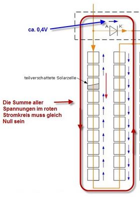

Ich muss dem Chef-Pöbler zustimmen - hier wird viel Falsches
geschrieben.
Armin schrieb:
> Solarzellen in Reihe geschaltet hat und auf einige Zellen Licht fällt
Die Zellen in einem normalen Panel sind alle in Reihe geschaltet, es
gibt keine Verpolungs-Schutzdioden. Die Zelle, die am wenigsten Strom
liefert, wird durch den höheren Strom der anderen Zellen umgepolt, so
dass sie im Kurzschlussfall die fast gesamte Spannung der anderen Zellen
als Sperrspannung bekommt. Es fließt dann nur noch so viel Strom im
Stromkreis, wie diese schwächste Zelle liefert. Ein MPPT würde die
abgenommene Leistung so einstellen, dass das gesamte Panel noch die fast
volle Spannung, aber nur noch mit dem geringen Strom der schwächsten
Zelle liefert.
Ein normales Panel hat eine Verpolungs-Schutzdiode, andernfalls könnten
im Fall eines Kurzschlusses mehrere 100 V an der schwächsten Zelle in
einem String (= viele Panels in Reihe) entstehen. Diese
Verpolungs-Schutzdioden bewirken auch, dass bei einer verschatteten
Zelle zwar das eine Panel komplett ausfällt, aber alle anderen Panels
noch die volle Leistung bringen.

Mir ist aufgefallen, dass ich bei meinen Simus der Kennlinien U(I)
aufgetragen habe. Üblich ist eigentlich die umgekehrte Auftragung I(U).
Die Abbildungen oben sind deswegen nicht falsch, aber sie könnten
verwirren. Deswegen reiche ich hier noch die Kennlinien der drei
Szenarien in der gewohnten Auftragung nach.

Der Zahn der Zeit (🦷⏳) schrieb:
> Noch ein Hinweis: Eine Solarzelle verhält sich genauso, wie eine
> Silizium-Diode, die von einer Konstantstromquelle "gespeist" wird.
Das hat Achim sehr schön gezeigt!

Habe neulich eine Solarplatte zerlegt. Die hochkant stehende Platte war
in 3 vertikale Doppelreihen eingeteilt. Jede dieser Spalten hatte einen
Bypass, also drei Dioden in der Anschlussdose. So sind eigentlich alle
herkömmlichen Platten aufgebaut die ich so in den Fingern hatte. Bei den
Modulen mit nur 12 oder 24V sind keine einzelnen Dioden mehr verbaut,
sondern nur eine für alles, in der Anschlussbox.
Verschattet man nun bei obigen "Großmodul" stehend, vertikal montiert,
die untere Hälfte kommt im Grunde nichts mehr raus, verschattet man
vertikal dann 1/3, 2/3 der Leistung.

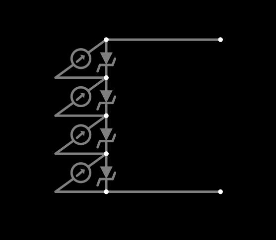

Nein, die ZD trifft es genau. Die ZD muss genau so gepolt in die
Schaltung wie die Dioden. Also Schaltbild unverändert lassen und nur den
kurzen Strich am Diodensymbol ergänzen, so dass es eine ZD wird. Dann
passt es genau. Siehe Bild.
Wenn alle Stromqullen 10mA liefern und eine nur 5mA, dann fällt an einer
der Zellen ab überschreiten der 5mA die gesamte Spannung der Säule ab,
bis die Zelle durchbricht.
https://www.falstad.com/circuit/index.html

Wie Christian M. schon schrieb, sind in den PV-Modulen 3 Bypass-Dioden
verbaut. Das war auch schon zu meiner Zeit so, als ich noch in der
PV-Branche tätig war.
Da es ja offensichtlich immer wieder Verständnisprobleme zur
Wirkungsweise von PV-Anlagen gibt - hier mal eine einfache Erklärung:
Die Leerlauf-Spannung eines Moduls/Strangs ist relativ konstant und nur
wenig abhängig von der Sonneneinstrahlung, d.h. auch noch bei diffusem
Umgebungslicht. Anders ist das beim entnehmbaren (!) Strom. Dieser wird
vom angeschlossenen Wechselrichter bestimmt und dessen MPP-Tracker
versucht immer den Punkt der maximalen Leistung auf der Kennlinie
einzustellen in dem er Strom zieht, die Leistung berechnet, Strom nach
unten oder oben variiert und immer wieder die Leistung berechnet bis das
Leistungsmaximum erreicht ist. Deshalb sind in den
Wechselrichtern/MPP-Trackern auch Digitale Signal-Prozessoren, wie z.B.
der TMS320 verbaut.
Sind jetzt einzelne Zellen oder gar Module verschattet - und das geht
soweit, daß sogar der Schatten einer Leitung relevant ist, so wird der
Innenwiderstand der Zellen größer und der MPP-Tracker findet den
MaxPowerPunkt eben weiter unten im ansonsten eigentlich von den anderen
Zellen/Modulen entnehmbaren größeren Strombereich.
