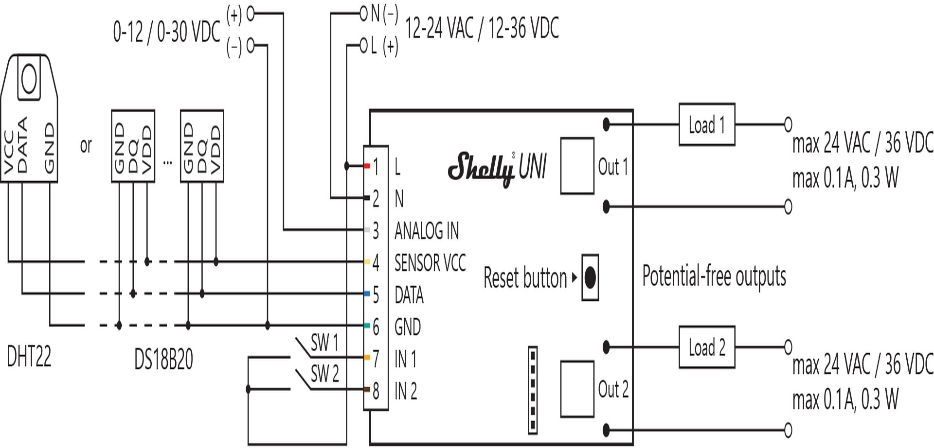

Ich möchte die Leistung eine Heizstabes auf etwa den Energiehunger drosseln die meine Solaranlage frei hat. Es handelt sich dabei um eine Hybrid Ablage die nicht einspeisen darf und im Inselbetrieb läuft in Spanien.
/Es gibt insgesamt 4 Boiler mit je 2 kW also sollten 4/5 billige Platinen sein. Die SSR habe ich schon zum probieren gekauft und musste feststellen dass sie leicht sterben und dann DC durchlassen!
(Was meine 2 Induktionsfelder mit Fehler E3 beantwortet aber überlebt haben.)/
Der abgebildete Shelly UNI hat relaisfreie Ausgänge lässt sich aber nicht schnell genug abschalten um selbst das Ansteuersignal zu produzieren.
Nun bräuchte ich also idealerweise eine Analoge Schaltung mit NE555 oder diskret mit 2 NPN welche die 4 Ausganszustände des Shelly-UNI mit den Leistungen beantworten, also z.B. ein Multivibrator wo als Frequenz bestimmende / Pulsweiten bestimmende Widerstände Optokoppler drin sind.
2kW entspricht Dauer plus (beide Shelly Outputs on) 1 kW entspricht 20ms high, 20ms low (Shelly output 1 on) 0,666kW entspricht 20ms high, 40ms low (Shelly output 2 on) 0kW entspricht aus (beide Shelly outputs off)

OP #7424970
da habe ich vielleicht einige überfordert! Die Shelly EM regeln nicht die werfen Last ab, auch die Außenküche mit Induktion. Der Uni soll regeln und zwar die ohmschen Verbraucher. Würde ich so verrückt sein steilwandige Flanken auf die Fußbodenheizung zu geben wäre das eine riese HF Antenne von 80m2 Also Nulldurchgang, null EMV, am einfachsten mit SSR, verstanden?
Das klingt aber nach sehr kleinen Schwingungspaketen, in die jeweils nur eine einzige Schwingung reinpaßt; warum taktest Du das ganze nicht eine Spur langsamer, also für 1kW z.B. 1s on und 1s off und für 0,67kW 1s on, 2s off - für Heizzwecke ist das immer noch mehr als schnell genug.
Dann reicht vmtl. auch die Schaltgeschwindigkeit der Shellys problemlos aus um mit einem Ausgang jeweils ein SSR anzusteuern und mehrere Leistungsstufen hättest Du bei Bedarf obendrein.
