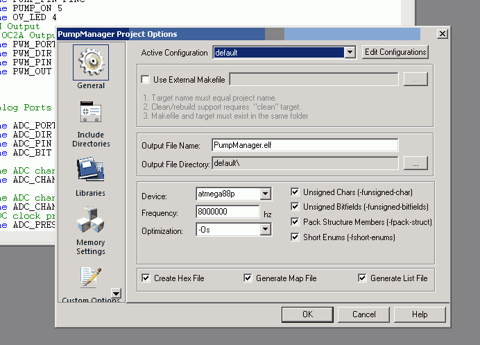

(Firma: matzetronics) #3868504
Anonym schrieb:
> #include <util/delay.h>
> #define F_CPU 16000000UL
Ist da nicht die Reihenfolge falsch? Ich definiere meine F_CPU über AVR
Studio, aber ich kann mich erinnern, das man delay.h erst einbinden
sollte, nachdem F_CPU definiert ist, damit delay.h eine Chance hat, sich
zu justieren.
Anonym schrieb:
> Kann ich dir nicht sagen, ich benutze das STK500 zum programmieren
Das hat damit nichts zu tun, die Optimierung wird in den
Compileroptionen eingestellt, der Programmer kregt nur noch das Ergebnis
zu sehen. Ein guter Anhaltspunkt ist die Grösse des Codes, falls dir das
nach dem Kompilieren angezeigt wird.
Hier mal ein Screenshot vom AVR Studio 4
