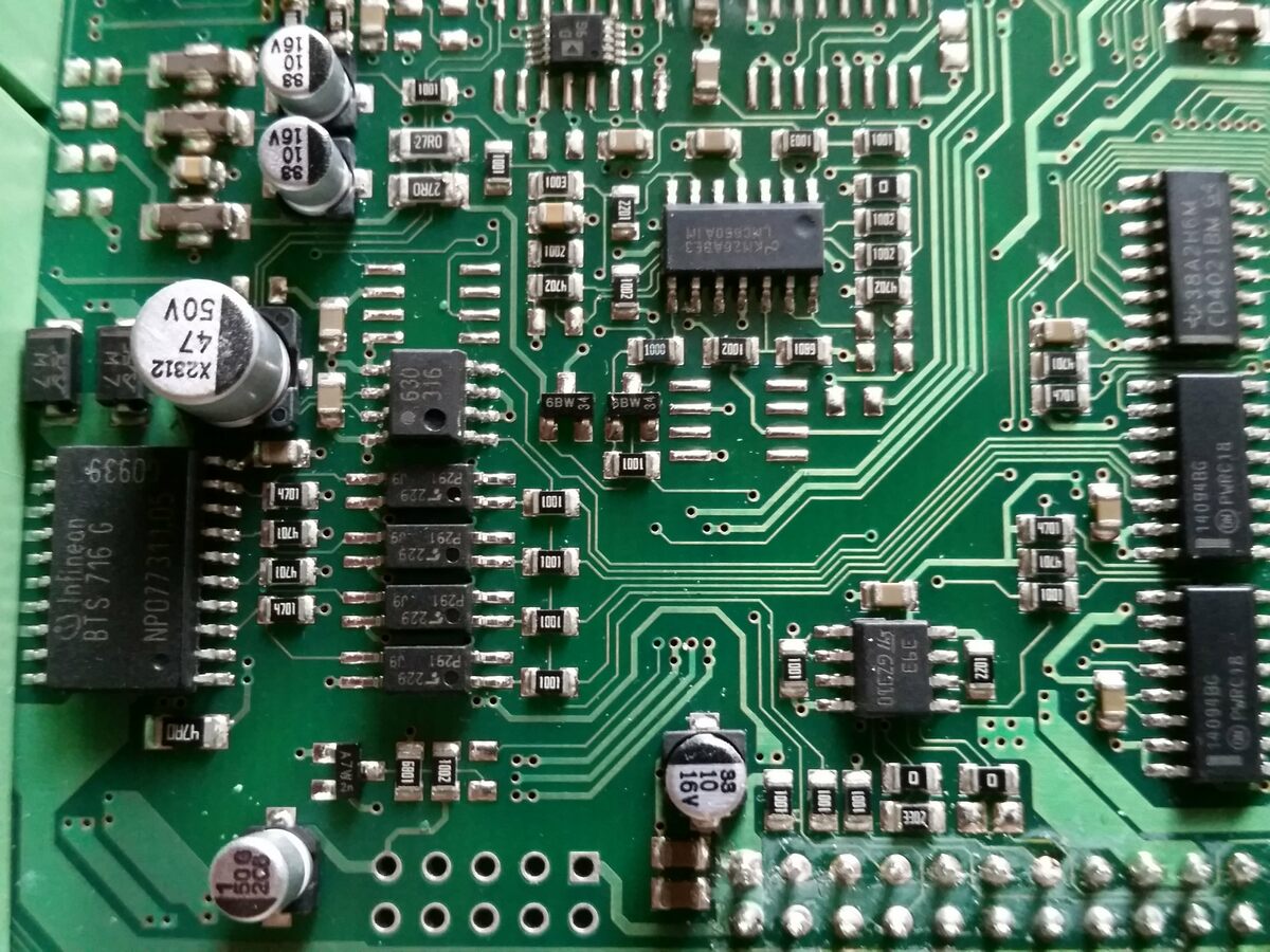

Ich habe hier ein italienisches Meßgerät das ich reparieren soll, aus
einem AD5647R kommt auf beiden Kanälen nichts raus und der Hängt mit dem
I2C Bus an einem 8beinigen SMD IC mit der Beschriftung:
@ 603
  316
das @ ist dabei ein gelaserter runder Punkt, mehr steht beim besten
Willen nicht drauf. Das Gehäuse ist deutlich höher als gewöhnliche SO8
Ics, wie bei Optokoppler nicht unüblich. Ein HCPL316 ist es nicht, der
hat mehr Anschlüsse (und ist ein IGBT Driver). Was könnte das für ein
Koppler oder I2C Isolator sein?
Danke im Voraus für Ideen,
Pille

Gast #6666019
Thomas R. schrieb:
> Hast du ein paar Bilder, die auch das Umfeld des ICs zeigen?
> Vielleicht
> kommt man so darauf.
...wären wirklich Nichtssagend das geht ziemlich kreuz und quer auf der
Platine.
Ich habe schon nachverfolgt das von dem DA Wandler SDA und SCL auf 4k7
Pullups und die Anschlüsse 6 und 7 des gesuchten ICs gehen. Das
entspricht in Etwa dem was ein ISO1640BD von TI als Optoisolator
nahelegen würde. Auch sind 8 und 5 mit VCC und GND (5V) des isolierten
Teils belegt. Allerdings sind 2 und 3 beide mit GND der anderen Seite
verbunden und offensichtlich die 1 und 4 mit Signalen belegt, gehen
jeweils über 1Kohm und verlassen über einen Steckverbinder die Platine..
Pille
Gast #6666325
Hmpf... ist schon reichlich blöd, muß mir erst mal Einer nachmachen..
Ich habe hier ne halbe Stunde suchmaschient und es ist nix dabei
rausgekommen, ich habe aber nach 630 und nicht nach 603 gesucht :-)
Tolle Leistung.
Egal, das Gerät ist tot, die Ansteuerung des OK kommt von einem
MC9S12DG256
und SCL hatte komische Pegel..nach einer Weile Betrieb ist dieser Pegel
auf faktisch 0 gesunken (hab mit dem Oszi zusehen können), weiß der
Teufel was der Pin des Controllers für eine Macke hat. Andere (nicht
hinter dem OK hängende) Busteilnehmer haben anfangs noch funktioniert,
aber jetzt ist da auch Ruhe.
Danke trotzdem!
Pille
Gast #6666348
..hab ich schon versucht, 4k7 (unddie OK Dioden über 1K) hingen eh dran
und 1K habe ich probiert.. auch ohne Dioden.
Das Schöne ist, das das nicht reversibel oder ein Thermofehler ist, der
Pegel
bleibt jetzt bei ein paar mV...
Ne Überlastung kanns auch nicht sein, die 4K7 gegen Vcc und über 1K die
Diode des OK da dran (~10mA) das müßte der HC11 Nachfolger doch
schaffen..
Das Teil scheint von 2013 zu sein, aus Erfahrung weiß ich das
italienische Hersteller da alles Andere als hilfreich sind.
Ich schreibe das Ding ab, werde aber sagen das der Schrott mich
interessiert. Präzisionsdruckregler und -Sensoren, Proportionalventil
usw..schöne Sachen zum spielen..
Pille
