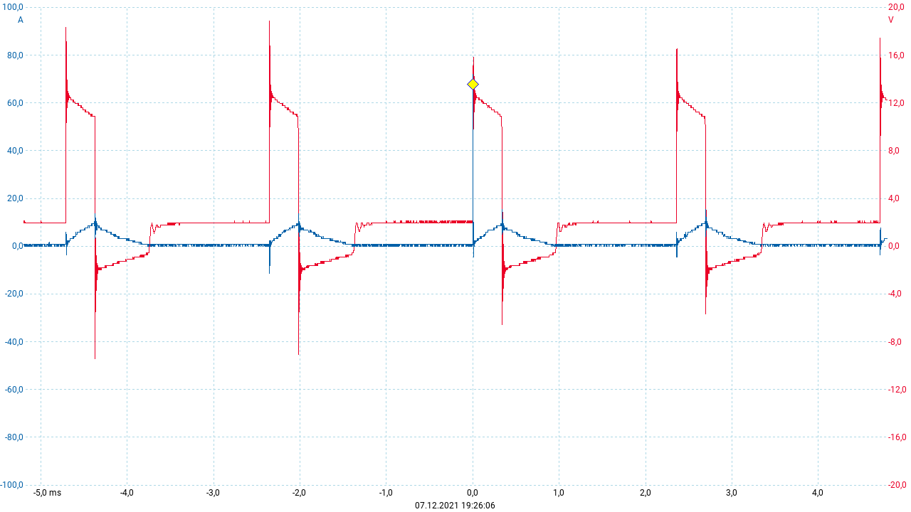

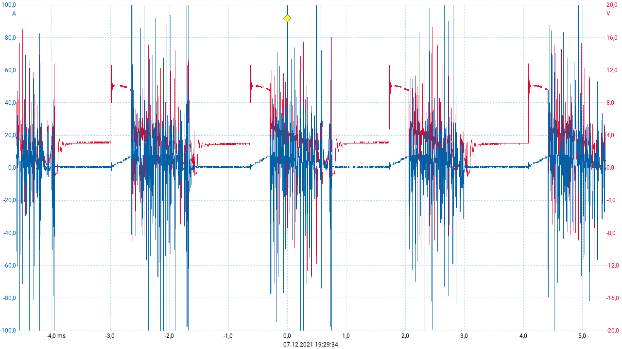

Gast #6902786
So, habe die Schaltung nun aufgebaut und angeschlossen. Jault noch genau
so.
Aber ich habe bei Euren Antworten ja auch schon rausgehört, dass das
wohl nicht das richtige Mittel der Wahl war.
Anbei mal ein Screenshot meines Picoscopes vom Strom/Spannungsverlauf
direkt am Motor, einmal direkt an dem PWM-Modul angeschlossen und einmal
über den 2-Quadrantensteller.
(Firma: matzetronics) #6903218
> so.
Naja, 500Hz sind nun mal genau im besten Hörbereich. Du hast die Wahl,
entweder die Frequenz zu reduzieren auf unter 100Hz - dann kann es
brummen, oder auf über 5-6kHz, dann ist entweder Ruhe oder es piepst.
Wenn es piepst, kann man die Frequenz noch weiter erhöhen. Bei 15-18kHz
ist sicher Schluss, denn das ist ausserhalb des Bereichs unserer Ohren.
Nur Bello könnte sich gestört fühlen.
Du siehst auch gut auf den Oszillogrammen, das so ein
2-Quadrantensteller Unsinn ist. Der sproddelt nur vor sich hin. Lass die
obere Hälfte weg und ersetze ihn wieder durch die Freilaufdiode.
500Hz sind nur schwer zu filtern mit dicker Drossel, die 10A vertragen
muss. Also lieber die Frequenz variieren, bis Ruhe ist. Geht natürlich
nicht mit dem vergossenen Mist von Kemo, aber mit deiner anderen
Schaltung sollte das klappen.
