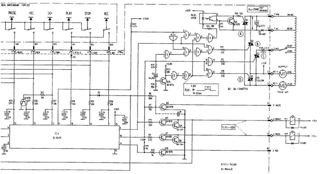

Tonbandgerät, Trafo 3Sekundärwicklungen in Reihe.
28V, 120V, 220V Summenspannungen.
28V für NF-Teil.
120V Abgriff für Motorregelung Asynchron Wickelmotoren.
220V Abgriff für Umspulen ungeregelt.
Jetzt schalte ich bei play mit Relais1 (2xum) die 28V wicklung
gegenphasig um.
Dann steht am 220V Angriff ca. 160V an.
Daran soll nun die Motorregelung für höheres Drehmoment. (120 zu 160V).
Deshalb muss die Reihenfolge eingehalten werden.
Falls Relais1 schneller abfällt hätte ich 220V auf der Regelung. Will
nicht probieren ob gut geht.

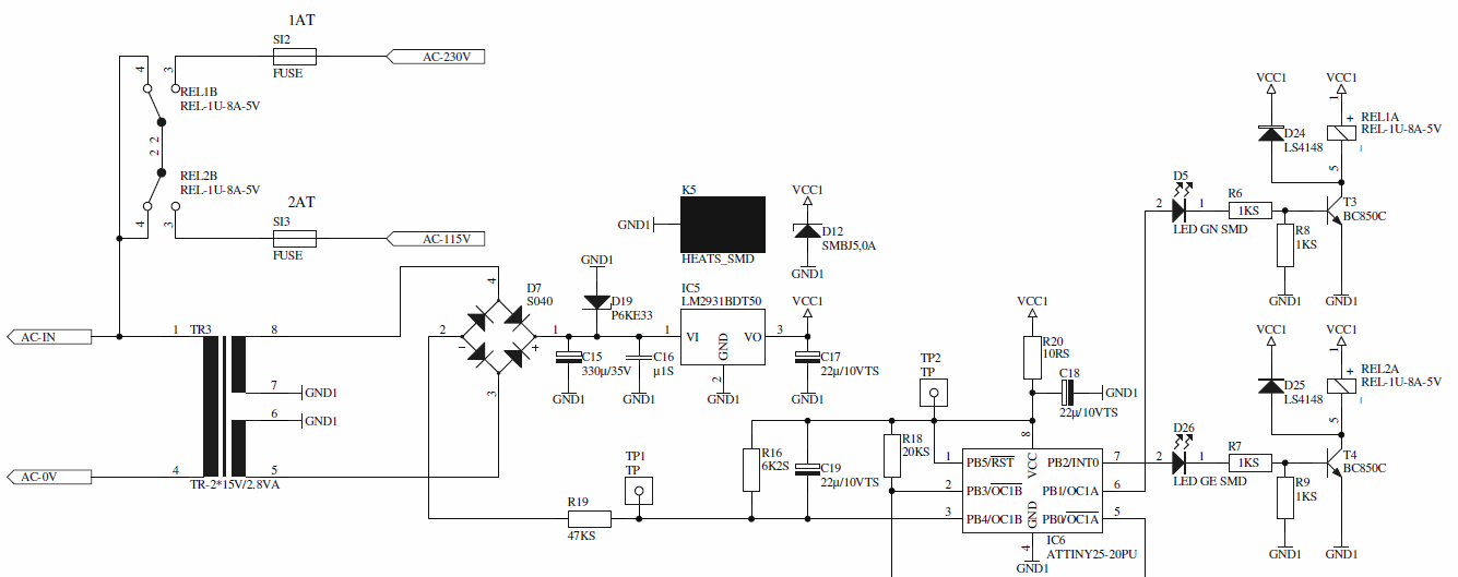

Ich hab sowas mal mit einem MC gemacht. Der MC mißt die Eingangsspannung
und schaltet dann den 115V- oder den 230V-Eingang des Spartrafos ans
Netz.
Der MC prüft, ob die Spannung eine Zeitlang stabil ist und dann, in
welchem Schwellwertfenster sie ist. Sollte sie aus einem Fenster
driften, schaltet er dauerhaft bis zum nächsten Reset ab.
Die alte analoge Schaltung ohne MC hatte sich manchmal vertan und dann
knallte es.

Stefan ⛄ F. schrieb:
> Sicher gibt es analoge Lösungen, aber die sind wesentlich aufwändiger.
Yep. Beispiel:
Und trotzdem auch nicht ganz unter Verzicht von proprietären Chips.
Gal-Bausteinen etc.
Mit einem Mega8515 ging das auch. Was man bei der diskret mit
TTL-Bausteinen aufgebauten Schaltung spart? Weiß nicht.
