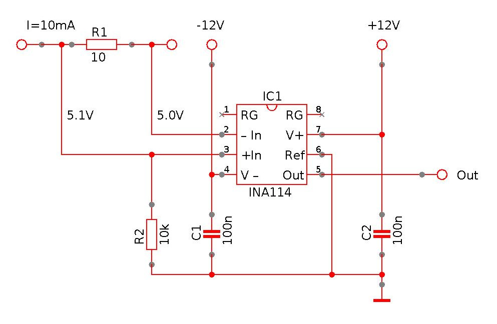

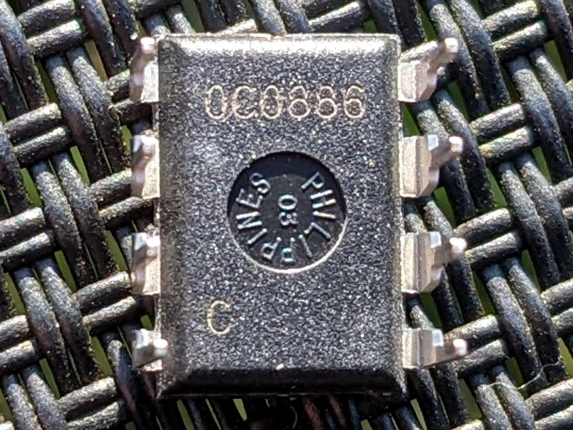

Ich habe Probleme mit INA114 von Aliexpress https://de.aliexpress.com/item/1005006049153086.html
Da ich mit den Dingern keine Erfahrung habe, will ich aber nicht ausschließen dass ich vielleicht was falsch gemacht habe. Meine Schaltung habe ich beigefügt.
Nach dem Einschalten habe ich an Pin 3 die volle negative Betriebsspannung (-12V). Danach haben Pin3 und Pin4 vollen Durchgang.
Zwei weitere INA114 gehen (scheinbar) nicht kaputt, aber ich messe auch dort ca. -8V an Pin 2 und Pin 3.

Wenn ich mir die Preise von Ali anschaue und die mit Mouser vergleiche, dann erscheint der Preis zu gut um wahr zu sein....
Ja, die Hoffnung starb zuletzt... ;-)
Habe jetzt diese bestellt: https://www.ebay.de/itm/386110411336
Für die BP-Version ein guter Preis. Diesmal probiere ich sie aber gleich aus.
Die Ali-Dinger hatte ich leider schon im Dezember gekauft und kann sie jetzt nicht mehr reklamieren. Ich könnte höchstens mit dem Verkäufer Kontakt aufnehmen um mir ein paar warme bedauernswerte Worte abzuholen...

Warum ist Pin 1 und 8 unbeschaltet?

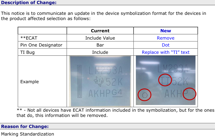

Hat TI wirklich im Jahr 2019 noch Neuware mit Burr-Brown-Logo ausgeliefert?
Klar. Ist ne Marke.
Texas Instruments ist eigentlich ziemlich rigoros bezüglich der Umbenennung der Produkte von übernommenen Unternehmen. Beispielsweise verschwanden recht schnell die Marken National Semiconductor und Luminary Micro.
Warum wohl gibt es immer noch Unterhaltungselektronik mit dem Namen Grundig?
Das Unternehmen Grundig war pleite bzw. kurz davor. Die Marke(n) wurden von irgendwelchen Verwertern aufgekauft und für viel Geld an völlig fremde Unternehmen lizensiert. Bei Burr-Brown hingegen wurde das ursprüngliche Unternehmen von TI übernommen, und es erfolgte natürlich keine Lizensierung an Dritte.
Ich vermute, dass die Marke Burr-Brown speziell für die "Goldohren" erhalten blieb, denn deren Audio-ADC/DAC haben auch nach dreißig Jahren immer noch einen gewissen Kultstatus in der "Szene". Vermutlich haben die TI-Kunden darauf bestanden, damit sie weiterhin ihre Geräte mit Burr-Brown-Komponenten bewerben können.

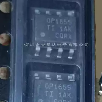

Das Logo auf dem Chip wird nur dann angepasst, wenn sich auch etwas anderes ändert.
Bei neuen Chips wie dem OPA1655 ("Burr-Brown™ SoundPlus™") gibt es auch nur das langweilige neue Logo.
