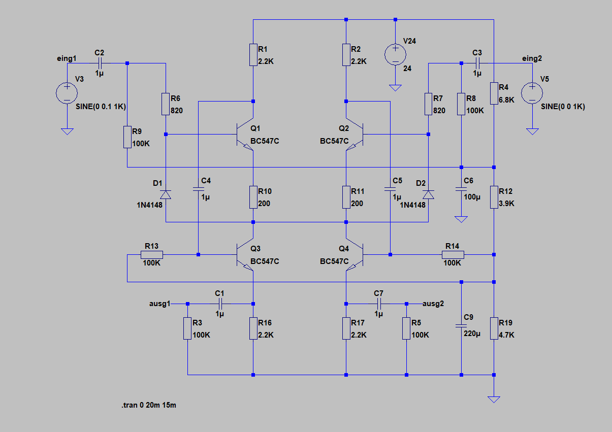

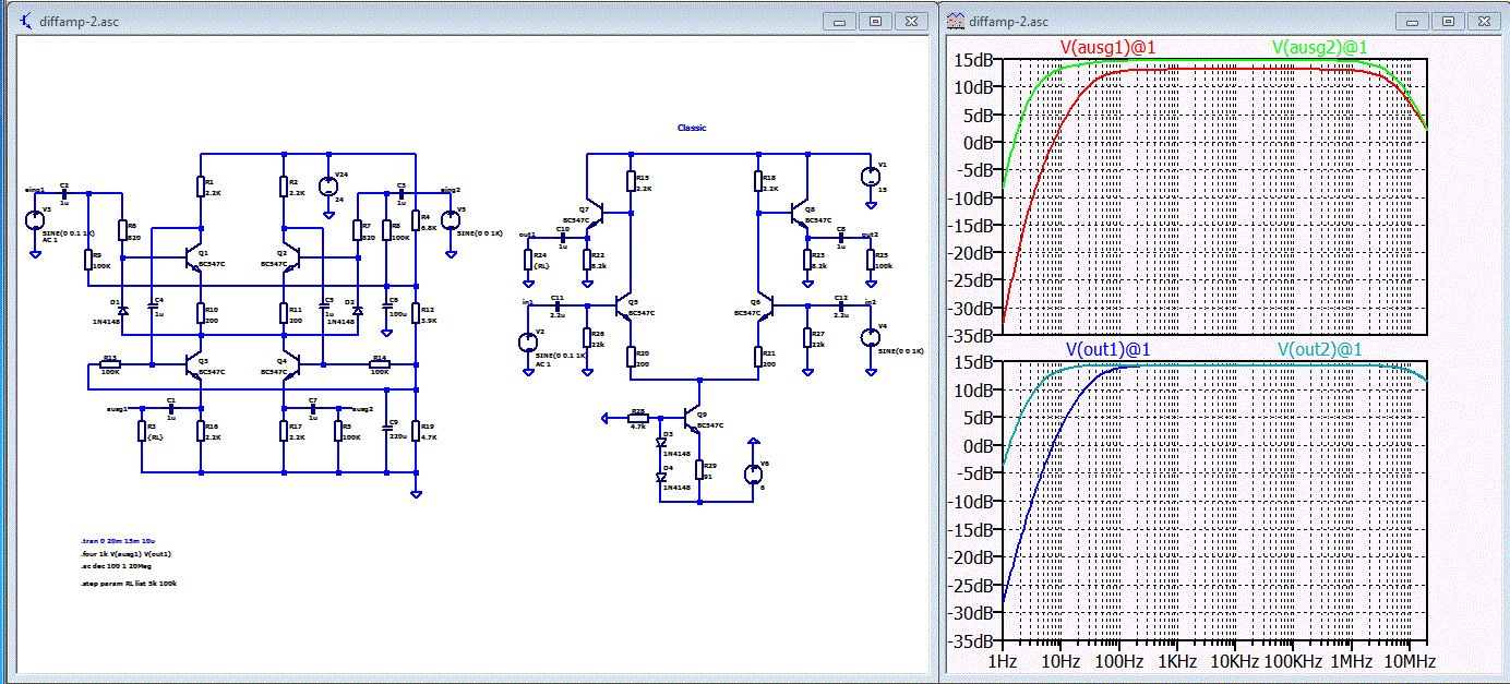

Diffamp: Wer kennt diese vier Transistorschaltung?
Gast #5495426
Das ist ein Differenzverstärker mit schwimmendem Ausgang,
der mit nur vier Transistoren auskommt.
Wie nennt man diese Schaltung?
Wird sie in einem Euch bekannten (Fach-)Buch behandelt?
LG
old.

#5503147
Die gezeigte Realisierung hat halt so viele Nachteile, dass diese
Schaltung niemand verwenden will. Man kann immer Dinge kompliziert
machen. Die Schaltung spart einen einzigen Transistor und benötigt dafür
ein Dutzend passiver Bauteile zusätzlich. Und die 100kOhm in der Basis
sind auch schon ziemlich krank. Ablage P(apierkorb) bitte.
Gast #5503169
Dann zeige mir doch mal Deine Alternative mit einem
Transistor mehr.
Ich freue mich auf Deine weniger komplizierte Schaltung
mit einem Transistor mehr. Hä?
Die Bauteile haben Bezeichner, die Du ruhig nennen darfst
damit man Deine Kritik auch nachvollziehen kann.
Du darfst die Schaltung auch sehr gerne verbessern,
auch dafür habe ich ja die asc dazu getan und das Ganze
hier ins Diskussionsforum gestellt.
LG
old.

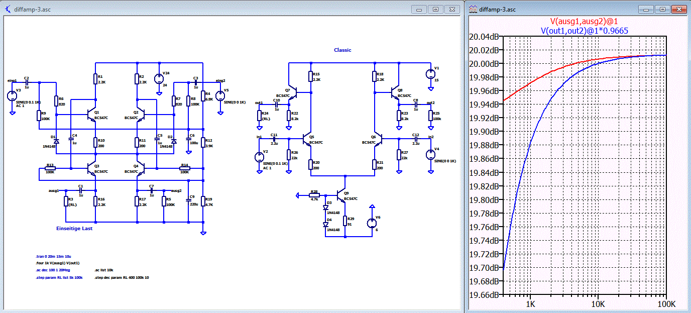

#5503669
Hallo LG old.
ich habe mal deine Schaltung näher unter die Lupe genommen. Ein großer
Nachteil der von dir gezeigten Schaltung ist, dass die Spannung am
Augang2 von der Last am Ausgang1 abhängt. Siehe Bild mit RL 5k und 100k.
Eigentlich sollten Ausg1 und Ausg2 gleich groß bleiben.
In der klassisschen Schaltung rechts gibt es dieses Problem nicht.
Helmut

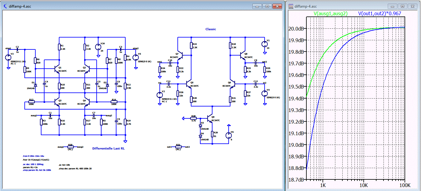

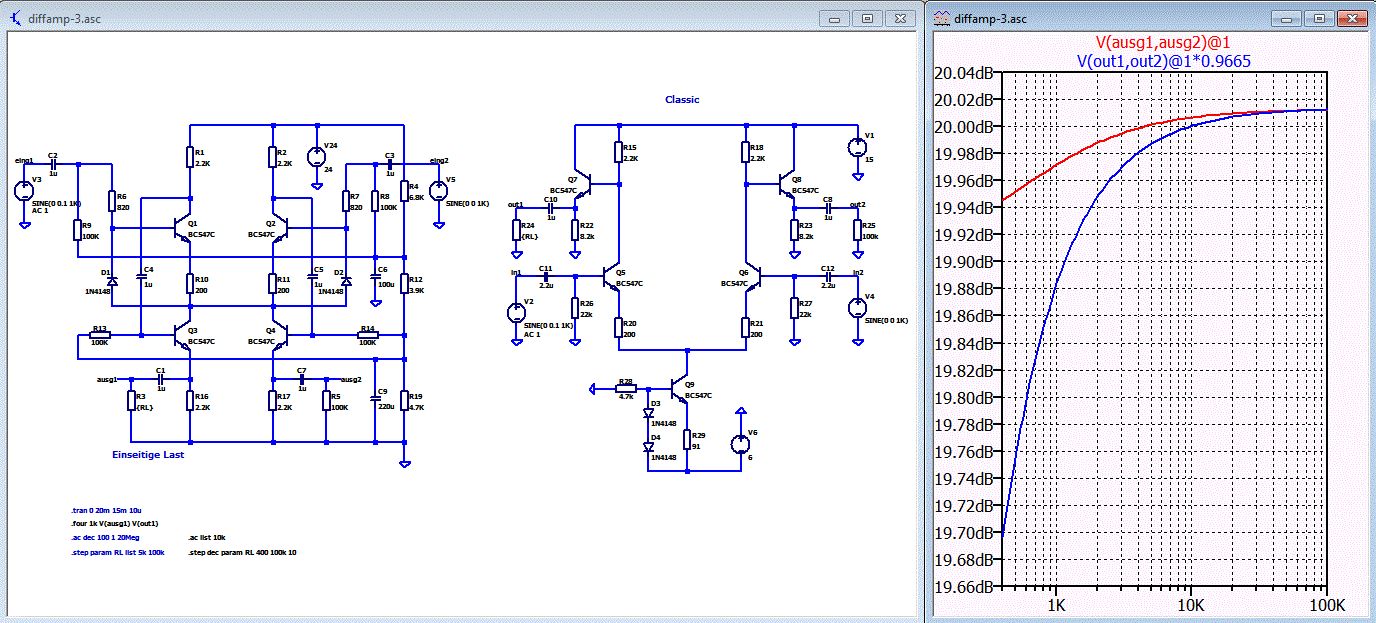

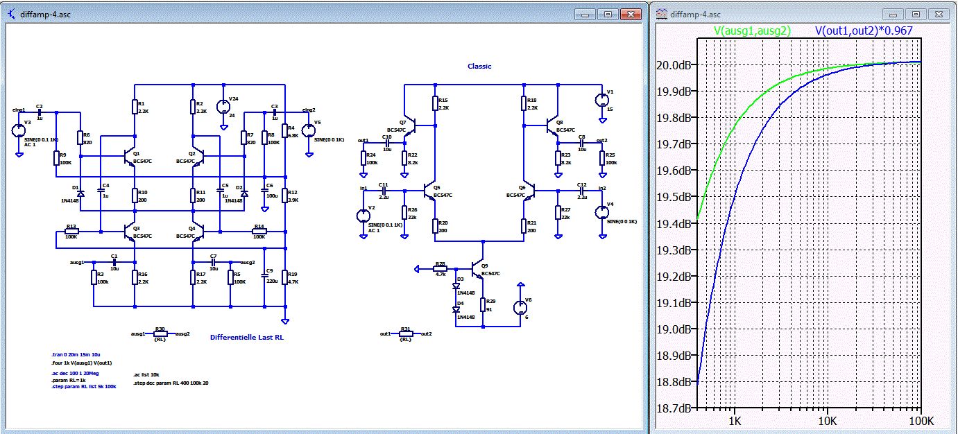

#5503741
> LG old. schrieb
> Nein, bei mir bekommst Du einen echten symmetrischen Ausgang.
> Da soll die Spannung zwischen den Ausgängen gleich groß bleiben.
Jetzt verstehe ich auf was du hinaus willst.
Ich habe jetzt mal zwei Simulationen gemacht.
1. diffamp-3.asc einseitige Last 400Ohm bis 100kOhm
2. diffamp-4.asc differentielle Last 400Ohm bis 100kOhm
Bezüglich der Differenz V(ausg1)-V(ausg2) ist deine Schaltung in der Tat
sehr unempfindlich/vorteilhaft gegenüber der Laständerung.

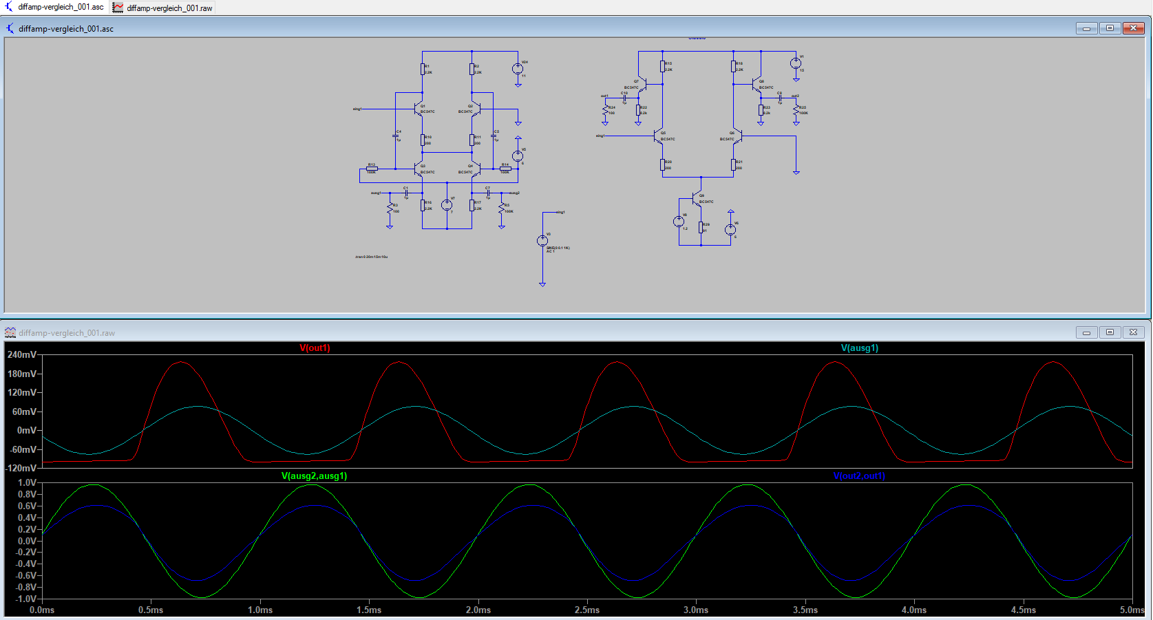

Gast #5503919
Da habe ich ja nochmal Glück gehabt. Danke.
Helmut S. schrieb:
> Ich habe jetzt mal ... Simulationen gemacht.
Ich auch. Allerdings habe ich Ballast abgeworfen,
damit man die Schaltungen auch vom Aufwand her
vergleichen kann.
Meine braucht einen Widerstand und zwei Kondensatoren mehr.
Deine, wie versprochen, einen Transistor.
Die Komplementäre Variante habe ich aus bestimmten Gründen
nicht verwendet. Der Vergleich mit dem Übertrager kommt
in der nächsten Simu.
Ich stochere lieber mit dem Oszilloskop in der Schaltung
rum. Für mich hat das mehr Aussagekraft als ein Diagramm.

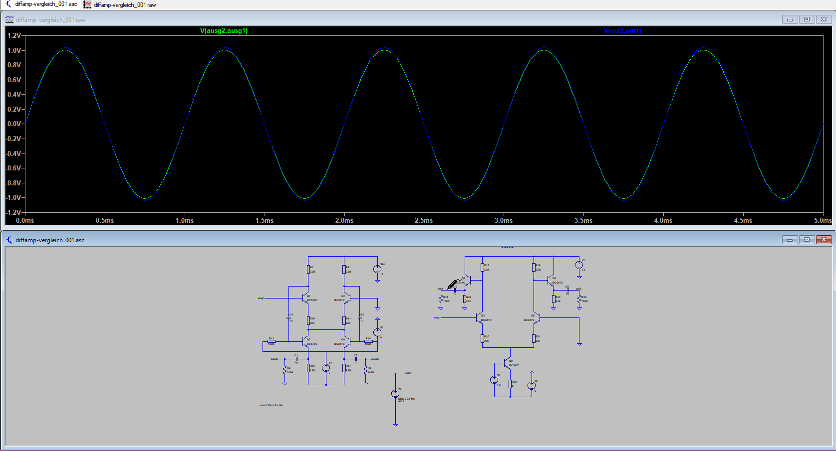

Resultat:

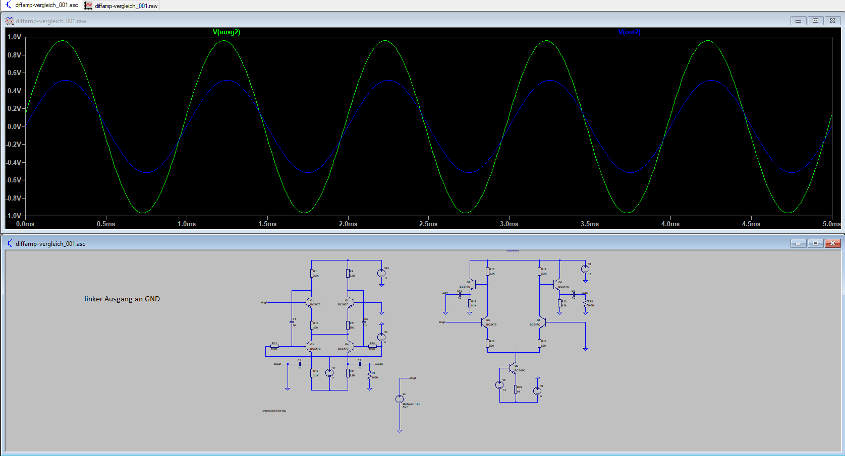

Bei gleicher Last auf beiden Seiten tun sich die Schaltungen nichts.
Wenn man den Ausgang asymmetrisch macht, indem man einen
Ausgang an GND legt, macht Deine nur noch die halbe
Ausgangsspannung. Diesen Fall hat man z.B. wenn man an eine
symmetrische Leitung einen Cinch-Stecker lötet.
Natürlich ist dann bei Dir ein Ausgang überlastet.
Der verzerrte Laststrom fließt über die Leitung.
Um das darzustellen, habe ich einen Ausgang mit 100R
belastet. Dann zerrt Deine Schaltung schon mächtig.
Diese Situation hast Du bei einer langen Leitung
wenn Du sie am Ende asymmetrisch anklemmst.
