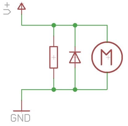

Am 15V-Motor ist eine Diode sowie ein Widerstand parallel direkt
angelötet - ob dies bei den 24V Motoren auch so ist kann ich gerade
leider nicht sagen, da die ziemlich versteckt verbaut sind.
Du brauchst auf jeden Fall eine antiparallel geschaltete
Freilaufdiode an den Motoren.

Einfach keinen Siebelko spendieren, dann sind es 24V.
Und der 15V Motor wird mit der Einweggleichrichtung und dem Widerstand
an die 24V~ Wicklung passen, wozu sind die sonst da.

Ich hab mal ein Bild angehängt wie ich das mit dem Widerstand (ich
glaube das waren 220 Ohm) und der Diode meinte... Vielleicht hab ich
mich da etwas falsch ausgedrückt^^
Ich denke die Diode dient hier als Freilaufdiode... Und der Widerstand
(so habe ich gelesen) also "Strombegrenzung". Wie gesagt, die sind
direkt an den Kontakten vom Motor angelötet.
(Bei den 24V Motoren (zumindest bei einem) kann das ja nicht so sein -
sonst könnte ich den ja nicht umpolen^^ )
(Firma: matzetronics) #4713507
David Gier schrieb:
> Und der Widerstand
Nicht wirklich - eher als Stromverbraucher. Der tut nichts anderes als
vor sich hin Leistung zu verbraten.
