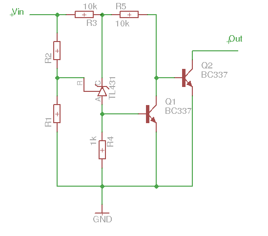

> ein halbes Ampere
Du hast wohl vergessen, "milli" davor zu schreiben.
> Er wollte wenig Strom
Wetten, dass "absolut stromsparend" bei ihm schon erfüllt ist, wenn die
Schaltung um 1mA zieht?
Michael B. schrieb:
> Er wollte wenig Strom, nicht ein halbes Ampere, und dann noch
> verfälschte Schaltspannung durch Q1.
Ein halbes Ampere bei 11k und 12V?
Genau deshalb war ich auch zu faul dazu, R1/R2 auszurechnen.
Man kann die Widerstände auch höher wählen. Es ist ja immer noch nicht
geklärt was der TOP unter stromsparend versteht. Der TL431A hat einen
Eigenverbrauch von typ. 1.5uA. Da ist also noch einiges zu holen (was
natürlich die Berechnung des Spannungsteilers noch weiter erschwert)
Andreas
Andreas B. schrieb:
> Der TL431A hat einen Eigenverbrauch von typ. 1.5uA.
Nein.
Da in der schaltung bei noch ausreichend hoher Vin der TL431
durchgeschaltet ist, fliessen über 10k ca. 1mA.
Ist er ausgeschaltet weil die Spannung niedrig wird, fliessen über 2 x
10k ca. 0.5mA.
Da nützt das gar nichts, daß über den Eingang des TL431 nur ca. 1.5uA
fliessen. Das bedeutet nur, daß für 1% Genauigkeit schon 100uA durch den
von dir nicht dimensionierten Spannungsteiler fliessen muss.

Diese Schaltung benötigt ca. 15µA. Wenn die Eingangsspannung unter 11,4
Volt abfällt verbraucht sie nur noch ca. 10µA. Durch Verwendung von zwei
weiteren Widerständen kann auch noch eine kleine Hysterese eingebaut
werden, aber dann steigt der Stromverbrauch und evtl. die
Schwingneigung.
Es gibt auch noch den LM385-ADJ, der lässt sich zwar über Widerstände
einstellen, erhöht dadurch aber wiederum den Stromverbrauch.
Es ist nicht einfach.  :/
Michael B. schrieb:
> Nein.
> 10k ca. 0.5mA.
Stimmt, da habe ich mich verguckt. 0.45mA-1mA Eigenverbrauch hat er.
Diese Schaltung hat halt den Vorteil, daß der Schaltpunkt recht präzise
einstellbar ist.
Ansonsten stimme ich Roland F. zu. Wir warten mal .....
Andreas
> einstellbar ist.
Nicht wirklich, da dein TL431 nicht auf Masse aufsetzt, sondern auf der
UBE von Q1.
Zudem zieht der TL431 immer mehr Strom je näher sein Eingang an 2.5V
kommt. Die 1uA im off Zustand sind nur, wenn der Eingang auf 0V liegt.
Was bei der Feedback-Schleife eines Schaltnetzteiles einen angenehmen
analogen Verstärkungseffekt ergibt, ist beim strom-sparen
kontraproduktiv.
Michael B. schrieb:
>> einstellbar ist.
> UBE von Q1.
die zwar nicht genau, aber trotzdem noch relativ stabil ist. Q1 und Q2
haben ja eine recht hohe Verstärkung, so dass recht schnell
durchgeschaltet wird. Das obere Ende von R5 klemmt man doch besser an
Vin. 100k reichen für R5 auch.
> kontraproduktiv.
Wir waren uns ja eigentlich einig, daß diese Schaltumg auf 0.5-1mA
Stromverbrauch kommt.
Andreas
