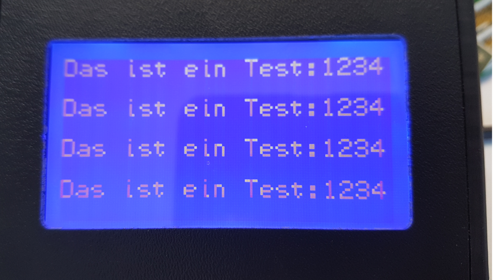

hab ei Problem mit einen Graphic LCD der Fa. Newheaven
Es ist ein 128*64 pixel LCD an einem Microcontroller. Type:
NHD-C12864WO-B1TMI#-M
https://www.newhavendisplay.com/nhdc12864wob1tmim-p-2951.html
Leider passen die darstellung des Herstellers und was ich bekomme nicht
überein.  => Bilder Anhang
Habe schon an allen möglichen Parameter gedreht.  Der Strom der
Beleuchtung ist auf max. 60mA eingestellt( Konstantstromquelle)
Die Ansteuerung an sich klappt problemlos. Aber je mehr Zeilen ich
draufschreibe umso "beschissener" sieht es aus.
Weis jemand Rat? Danke im Vorraus....

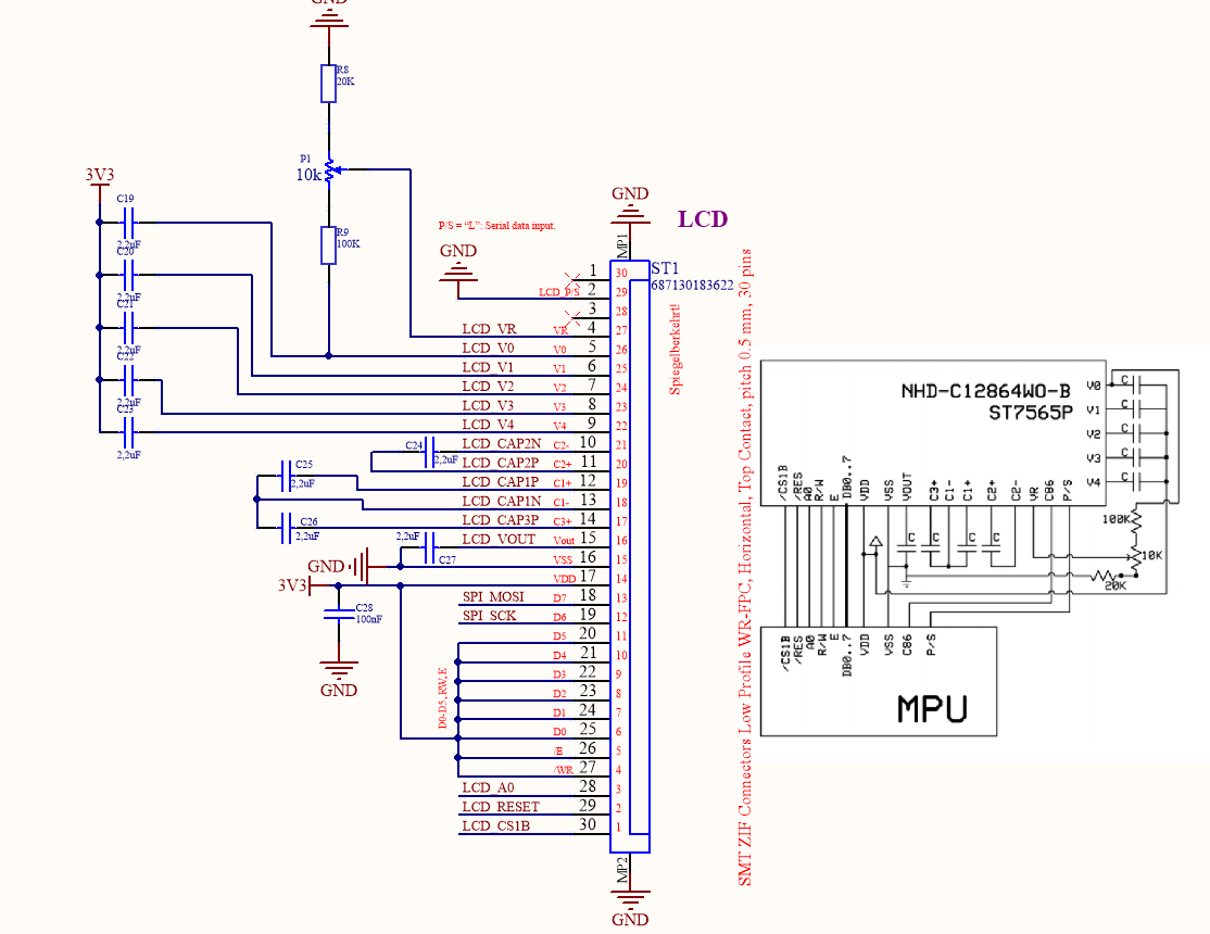

#6012627
Sind alle 10 Kondensatoren so angeschlossen wie im Datenblatt? Der von
Pixel zu Pixel unterschiedliche Kontrast abhängig vom restlichen Inhalt
der Zeile/Spalte sieht nach instabilen V0...V4 aus.
Das LCD ist kein TFT, also wird es nie ganz so knackig aussehen wie auf
der Webseite, aber so matschig sollte es auch nicht sein.

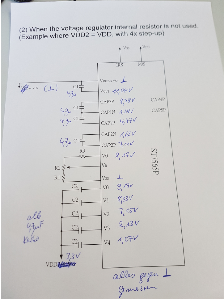

Gast #6013118
Danke für die Antworten.
gemessen an den Kondsatoren gegen Masse.
Vout = 10.96V
V0 = 9,41V
V1 = 8,55V
V2 = 7,32V
V3 = 2,18V
V4 = 1,10V
morgen folgen Bilder...
Roger

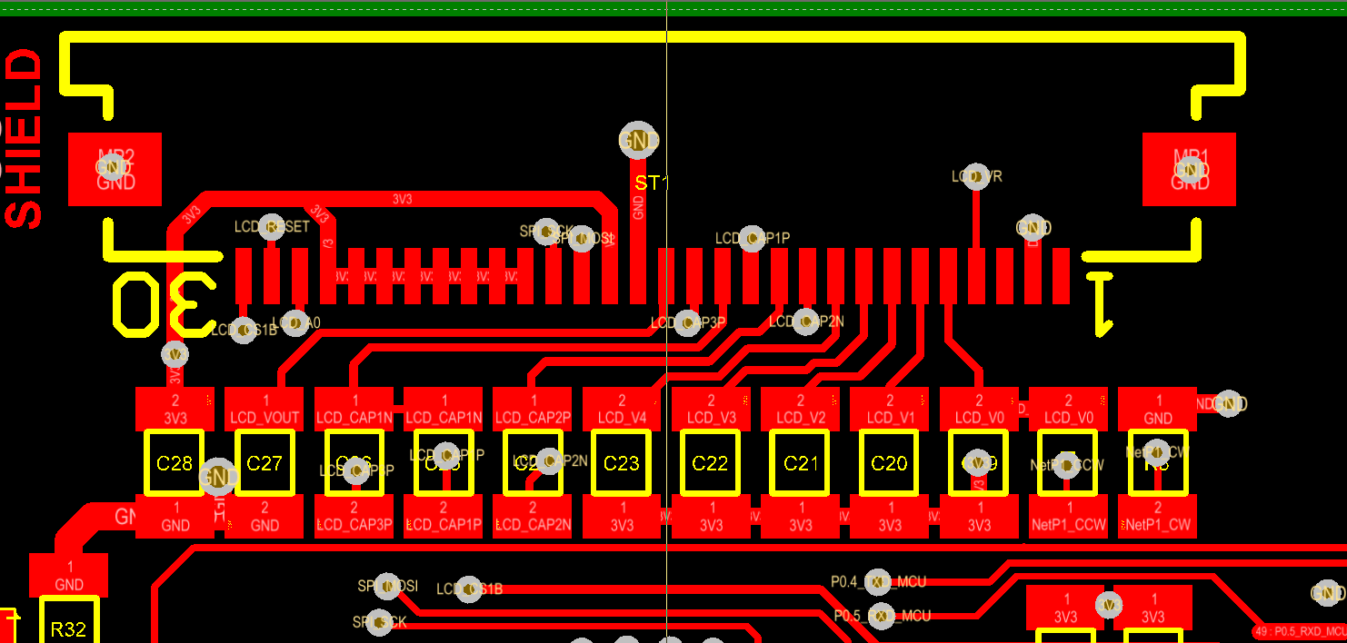

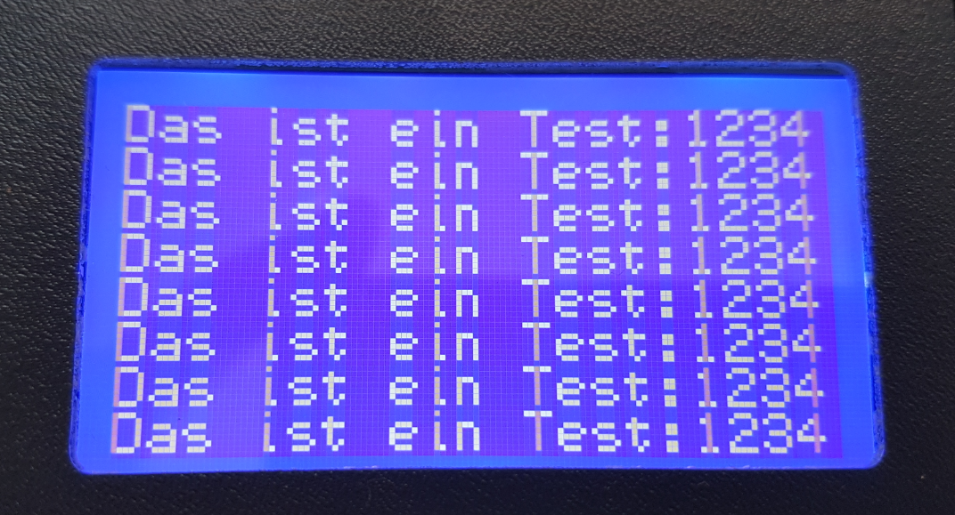

Gast #6014084
Hallo zusammen
hier aktuell gemessene Spannungen (Anhang  LCD4)
Habe die beschaltung nochmal konntrolliert und einen 1uF an Poti
Schleifer gegen Masse. es ist etwas besser geworden ( Eindruck)
Aktuell diese Darstellung bei Init: (Anhang LCD5)
gLcdWriteCommand(0xA2);
gLcdWriteCommand(0xA1);
gLcdWriteCommand(0xC8);
gLcdWriteCommand(0xC0);
gLcdWriteCommand(0x40);
gLcdWriteCommand(0x25);
gLcdWriteCommand(0x19);
gLcdWriteCommand(0x2F);
gLcdWriteCommand(0xAF);
Layout Anhang 6
Aner der Kontrast ist doch immer noch zu hoch. Man sieht doch zu stark
den Pixelhintergrund.
Belduchtung ist maximal (60mA)
Roger
#6014100
Tja, so ist dass halt wenn der Hersteller am Controller spart. Laut
Controller Datenblatt: Maximum Display Size 2", mit Ladepumpe wird
empfohlen "<1.8".
Mein persönlichen Erfahrungen mit NHD sind derartig schlecht, dass ich
deren Displays Zukünftig komplett meiden werden wo es geht. Am besten
sind deren OLEDs mit SPI wo man während des Transfer die SPI Wort-Breite
ändern muss. (Erstes Wort 9 bit oder so, danach gehts dann mit 8 Bit
Weiter, nein zweimal 8 Bit mit den ersten 7 Bit auf "0" funktioniert
nicht...)
Man sollte auf jeden Fall die Möglichkeit vorsehen das Display von der
MCU aus komplett Power-Cyclen zu können. Definierte Reset mit Kommandos
ist da bei einigen nämlich auch Fehlanzeige...
