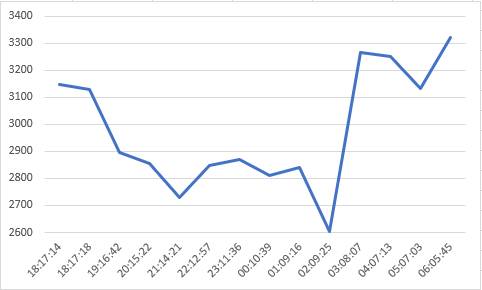

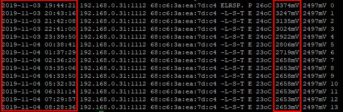

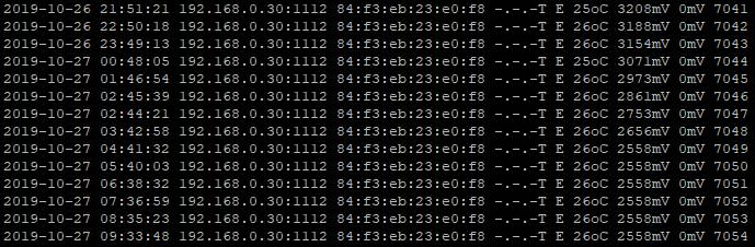

Ich verwende für meinen Funksensor (ESP8266) eine Lithium Batterie der
Type LS14500 .
Diese hat 2,7V Leerlaufspannung am Endladungsbeginn und 2,6Ah Kapazität.
Der Sensor sendet mindesten jede Stunde eine Überwachungstelegramm T.
Jeder Sendevorgang entnimmt der Batterie die gleiche Ladungsmenge.
Zwischen 2019-10-27 18:17:14 und 2019-10-28 02:09:25 bricht die Spannung
von 3149mV auf  2602mV ein und erholt sich anschließend wieder.
Wie  ist  der  Spannungseinbruch  von  547mV  zu
erklären ?
Die Belastung wiederholt sich jeder Stunde mit dem gleichen Wert.
2019-10-28 06:05:45 erreicht sie wieder 3320mV.
Bild Funksensor_2.jgp zeigt das Verhalten wenn die Batterie LEER wird.
Fällt die Spannung unter 2600mV (2019-10-27 04:41:32) gibt es eine
Störungsmeldung. Nach 5 weiteren Stunden fällte die Funkverbindung über
den ESP8266 aus. Die Spannung ist unter 2558mV gefallen, es wird keine
weitere Meldung mehr empfangen.

Falsch gemessen? Problem in der Analogschaltung bzw ADC Messung nicht
genug gefiltert.
Schaltbild? Wie sieht die Spannungsvermessung dazu aus? R-Teiler? Mit
OpAmp? Direkt verbunden? Können da Störsignale von außen mitgemessen
werden.

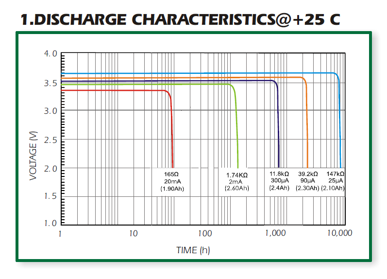

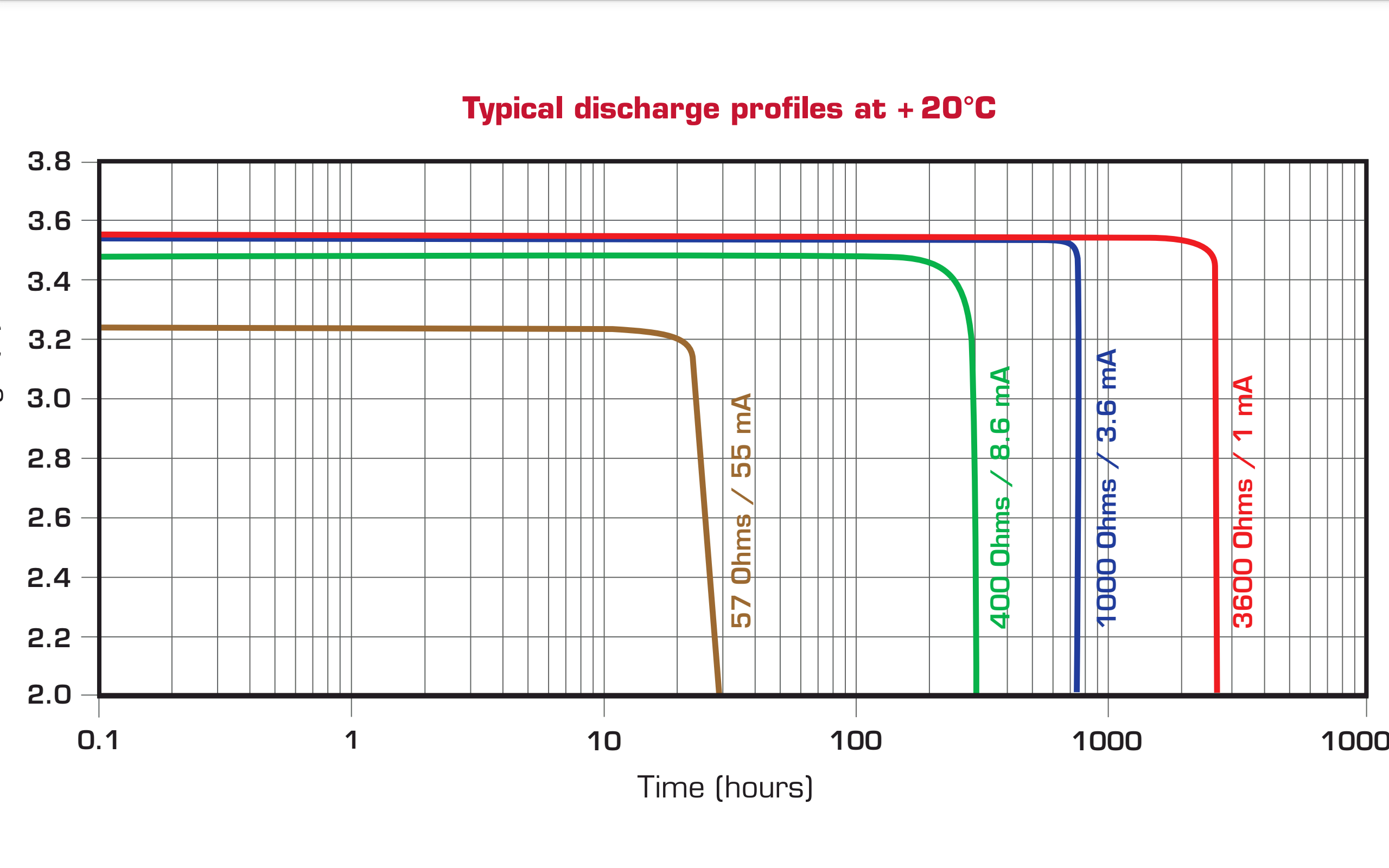

Das ist eine Lithium Thionylchlorid-Batterie. Und die haben einen sehr
hohen Innenwiderstand.
Die genannte Batterie ist beispielsweise für max. 50mA spezifiziert.
Ich vermute, du belastetst die Batterie zu stark.
Häng mal ein Oszi dran, und schau dir die Spannung genauer an.

Der Innenwiderstand steigt und die Zellenspannung fällt am Ende ziemlich
steil ab. Wenn dann noch ein StepUp mit im Spiel ist, der bei fallender
Spannung noch mehr Strom zieht, beschleunigt sich das weiter.
Ich habe, um eine prozentuale Ladezustandsanzeige zu realisieren, mal
die Entladekurve aufgenommen. Dazu ist es wichtig, die Zelle mit der
selben Charakteristik zu entladen, wie es im Normalbetrieb ebenfalls der
Fall ist. Also mit StepUp, oder vorwiegend ohmisch. Dazu habe ich jede
Minute die den gemessenen Analogwert geloggt und bei 2,5 oder 3V dann
abgebrochen. Im Bereich 3,7-3,6V tat sich über lange Zeit kaum was.Von
3,3V an konnte man dann zugucken und von 3V auf 2,5V war es dann "freier
Fall"

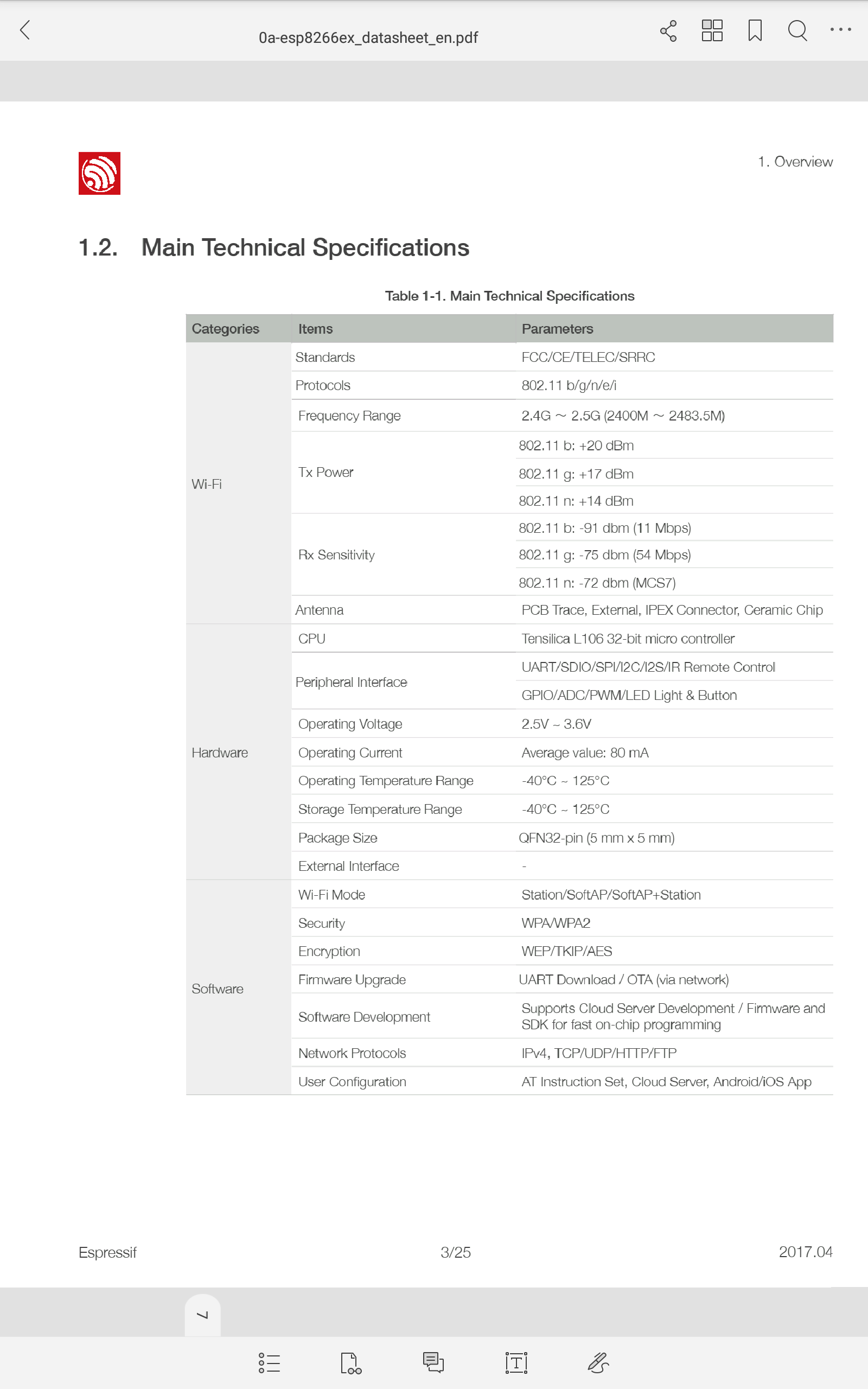

Dass du einen ESP8266 verwendest, definiert zweifelsfrei, dass du diese
Batterie überlastest. Denn der zieht viel zuviel Strom.
Dadurch bricht die Spannung ein. Die Batterie wird dadurch zwar nicht
kaputt, aber sie kann einfach den Strom nicht liefern.
Niemals kann eine solche Batterie einen ESP versorgen. Du brauchst einen
geeigneten Supercap parallel.
Ich würde Alkali-Batterien (AA der AAA) verwenden. Diese können den die
mehreren 100mA liefern.

Ich glaube nicht, dass wir hier nur 100mA haben. Der ESP ist für
Stromspitzen bis >200mA bekannt.
Der gemessene Wert kann genauso gut mit der Signalstärke des WLAN oder
dergleichen mehr zusammenhängen. Denn wenn der ESP mehr aufdrehen muss,
braucht er auch mehr Strom.
--> Oszi hinhängen, Spannungsverlauf messen!

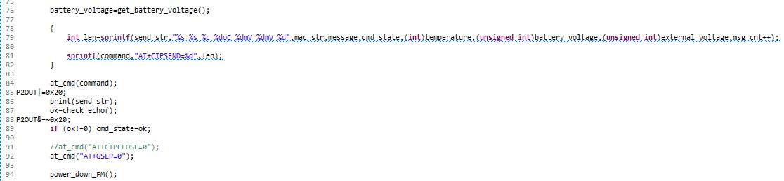

Interne Spannungsmessung im MSP430G2553.
Bei den Lithumbatterien ist noch der Spannungsabfall der
Entkopplungsdioden (Schottky) von 0,2V zu berücksichtigen.

Der Innenwiderstand von solchen Zellen, und die Angabe von 50mA im
Datenblatt, erklärt das Verhalten aber schon.

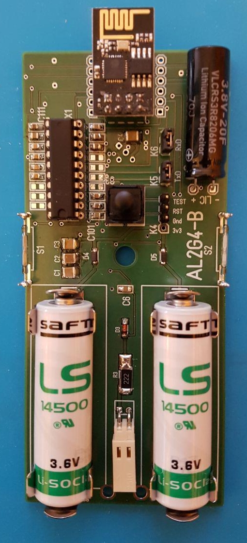

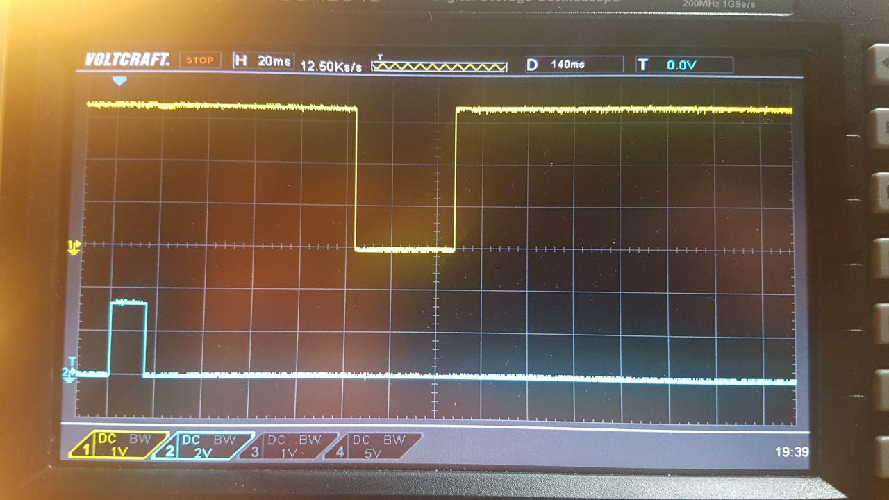

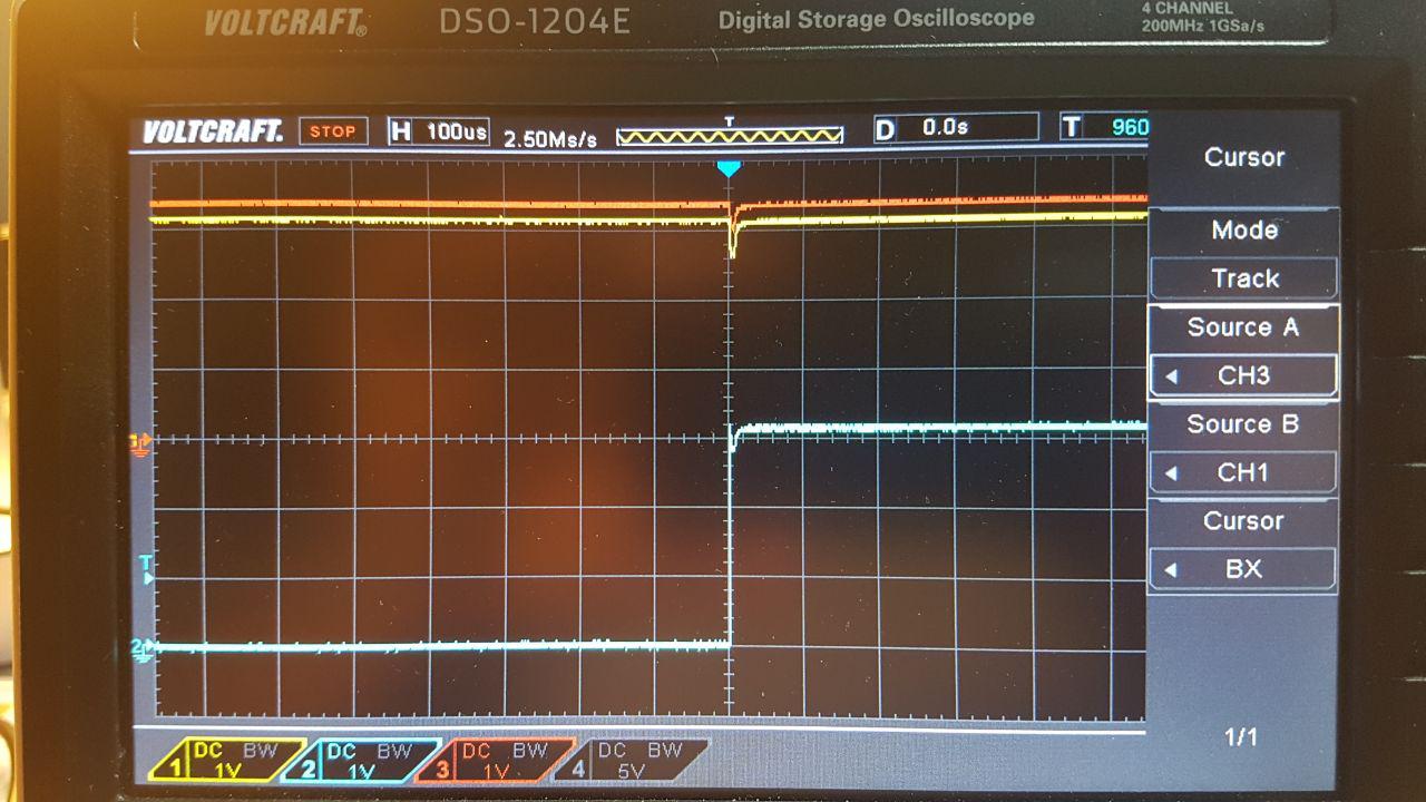

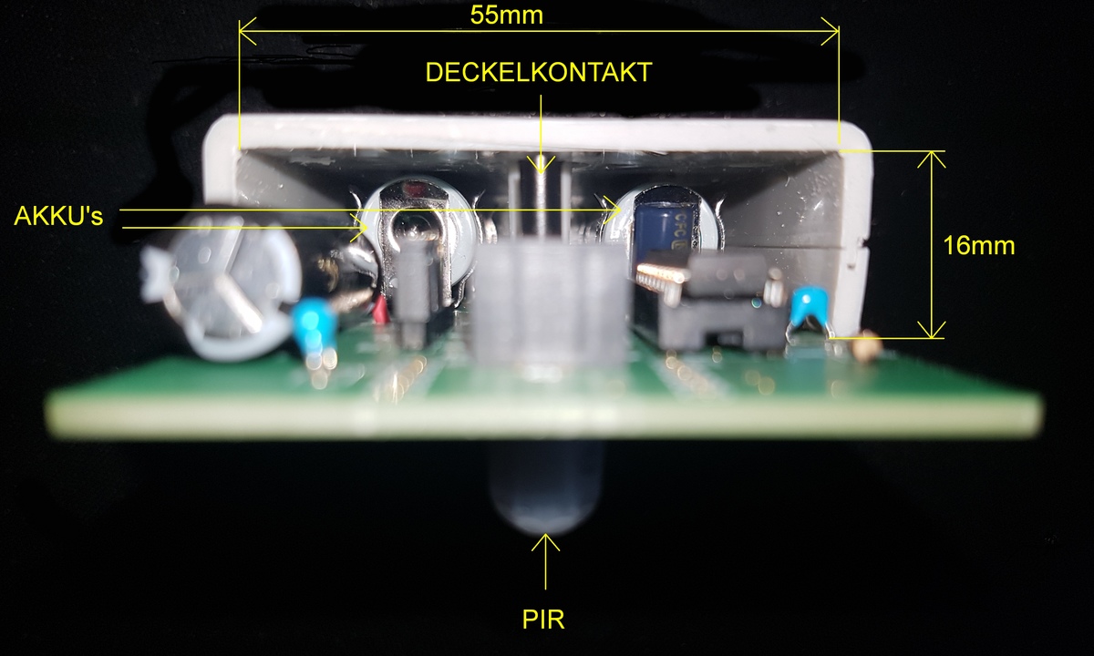

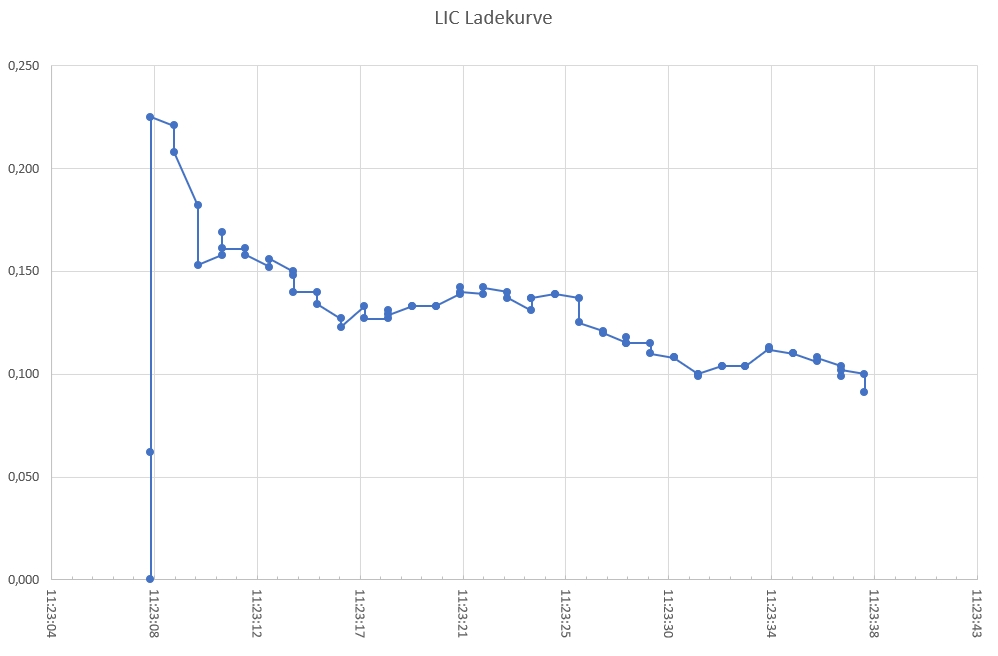

Ich habe zwei Lithiumprimärzellen, entkoppelt über Schottky Dioden
parallel geschaltet.
Zusätzlich wird die impulsförmige Belastung, verursacht durch den
ESP8266 während des Sendevorganges, durch einen 20F LIC geglättet. Siehe
beigefügtes Bild.
Ich habe 8 Sensoren seit Anfang März mit einem Batteriesatz durchgehend
in Betrieb. Die Spannung am MSP und ESP liegen immer noch zwischen 3,3
und 3,4V.
Einer dieser Sensoren zeigte dieses eigenartige Verhalten. Könnte dieses
durch die Kombination Primärzellen und LIC hervorgerufen werden?
> beigefügtes Bild.
> und 3,4V.
Wenn dein LIC (Lithium-Ionen-Kondensator, vermute ich mal?) 20F hat,
dann hast du dieses Problem ziemliche wahrscheinlich nicht. Der sollte
in der Lage sein, den Strom zu liefern, und 20F sollten auch ausreichend
dimensioniert sein.
Vorausgesetzt, der Kondensator hat einen ausreichend niedrigen
Innenwiderstand, und die Sendepeaks dauern nicht zu lange.
Das wäre eine wichtige Information im ersten Post gewesen :-(
Jetzt fällt jetzt erst einmal eine Messung der realen Spannung mit dem
Oszilloskop/Multimeter an.
Sonst wird man nie zuordnen können, ob das Problem wirklich existiert,
oder ob einfach die Messung aus irgendeinem Grund nicht korrekt
funktioniert.
Im Trüben fischen vergeudet die Zeit aller Beteiligten.

Ohne 20F LIC funktioniert die Schaltung auch nicht, da der
Spannungseinbruch die MCs resetiert. Die Stromaufnahme des ESP ist
definitiv zu hoch.

Der MSP430G2553 hat eine interne 2,5V Referenz. Die Versorgungsspannung
wird intern vor der Messung halbiert.

Im Datenblatt werden folgende Applikationen angegeben :
Main applications
● Utility metering
● Automatic meter reading
● Alarms and security devices
● Tollgate systems
● Memory back-up
● Tracking systems
● Automotive electronics
● Professional electronics
Der DC Innenwiderstand beträgt max. 250mOhm.
Sorry, werde beim nächsten Mal bemühen vollständigere  Angaben machen,
Danke für die Bemühungen.
Gast #6018565
GEKU schrieb:
> Die Belastung ist für jede Stunde mit 80 bis 100mA
Das ist nicht richtig. Der ESP Chip nimmt Impulse von etwa 400 mA auf.
Die 80 bis 100 mA sind nur seine durchschnittliche Stromaufnahme im den
aktiven Phasen.
Diese Impulse stellt dein Diagramm nicht detailliert genug dar.
Siehe
https://user-images.githubusercontent.com/26740020/32515916-dfe27924-c401-11e7-8135-959d4f4c8690.gif

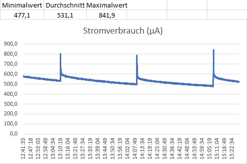

Meine Messung (siehe
Beitrag "Re: Eigenartiges Verhalten von Li-Batterien") von 0,8mA
Spitzenstrom bezieht auf den Strom, den die Lithiumprimärzellen
verkraften müssen. Der Spitzenstrom von 400mA des ESP8266 wird durch den
20F LIC geglättet. Der LIC hat einen max. DC Innenwiderstand von
250mOhm.
Der LIC speichert etwa 70As. Bei 400mA würden im LIC bei 250mOhm
Innenwiderstand  100mV Spannung abfallen. Dieser wird von der Elektronik
des Sensors (PIR, MSP430G2553, ESP8266) sicher verkraftet.

Gast #6018662
2 Cent schrieb:
> Praktische alternative zur Strommesung mit Scope: den Pufferkondensator
> durchaus hochohmig aufladen über eine lange ("ausreichende") Zeit;
> danach dann testen wie viele "Sendezyklen" dieser liefern kann.
Das habe ich mit dem LIC versucht. Dieser speichert 70As. Werden die
Batterie entnommen, arbeiten der Funksensoren noch einige Minuten
während Kontakte ständig geöffnet und geschlossen werden.
Der im Diagramm
https://www.mikrocontroller.net/attachment/433277/Funksensor.jpg
durchschnittliche Strom von 0,5mA wird zum Großteil vom ESP8266
verursacht.
Wenn man die Ein/Auszeiten des ESP berücksichtigt sind die 400mA
durchaus plausibel.

Es geht mir um die Erklärung folgenden Effektes :
Einer Lithiumprimärzellen mit parallel geschaltetem LIC wird periodisch
(1h) mit kurzen Stromimpulsen (ESP8266) belastet.
Die Primärzelle wird durch diese entladen und die Spannung sollte
monoton  sinken.
Bei einem Sensor habe ich beobachtet, dass sich die Spannung nach
einigen Perioden "Erholt".
Siehe https://www.mikrocontroller.net/attachment/433290/Funksensor_3.jpg
Diese Spannung wird intern von einem MSP430G2553 gemessen. Ich geht
davon aus, dass der MSP430G seine Versorgungsspannung richtig messen
kann.
2 Cent schrieb:
> Im Prinzip ja, aber 100uF sind wohl weit zu dünn, neben der Fehlmessung
> des TO (TO scheint bisher eher die Stromaufnahme/Spannungseinbruch  der
> ersten bits zu messen)
Die Kapazität alleine reicht nicht aus, sondern es darf der
Innenwiderstand des Pufferkondensators nicht zu groß  sein.
Der Spannungseinbruch mit anschließender "Erholung" ist viel zu groß um
dies als Messfehler abzutun. 547mV zu  3149mV => 17%, der ADC des
MSP430G  hat eine Auflösung von 10 Bit.

Der Sensor erhöht mit jedem versendeten Telegram die Telegrammnummer.
Das Telegramm wird solange wiederholt, bis die Zentrale (ein Raspberry)
das Telegramm durch Rücksendung quittiert.
Der  Tipp  mit den Wiederholungen war die Lösung:
Die Lücken in der Telegrammnumerierung von Bild  Funksensor.jpg  deuten
auf Wiederholungen hin. Anders als bei bei Bild  Funksensor_2.jpg.

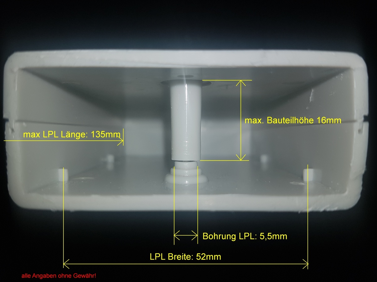

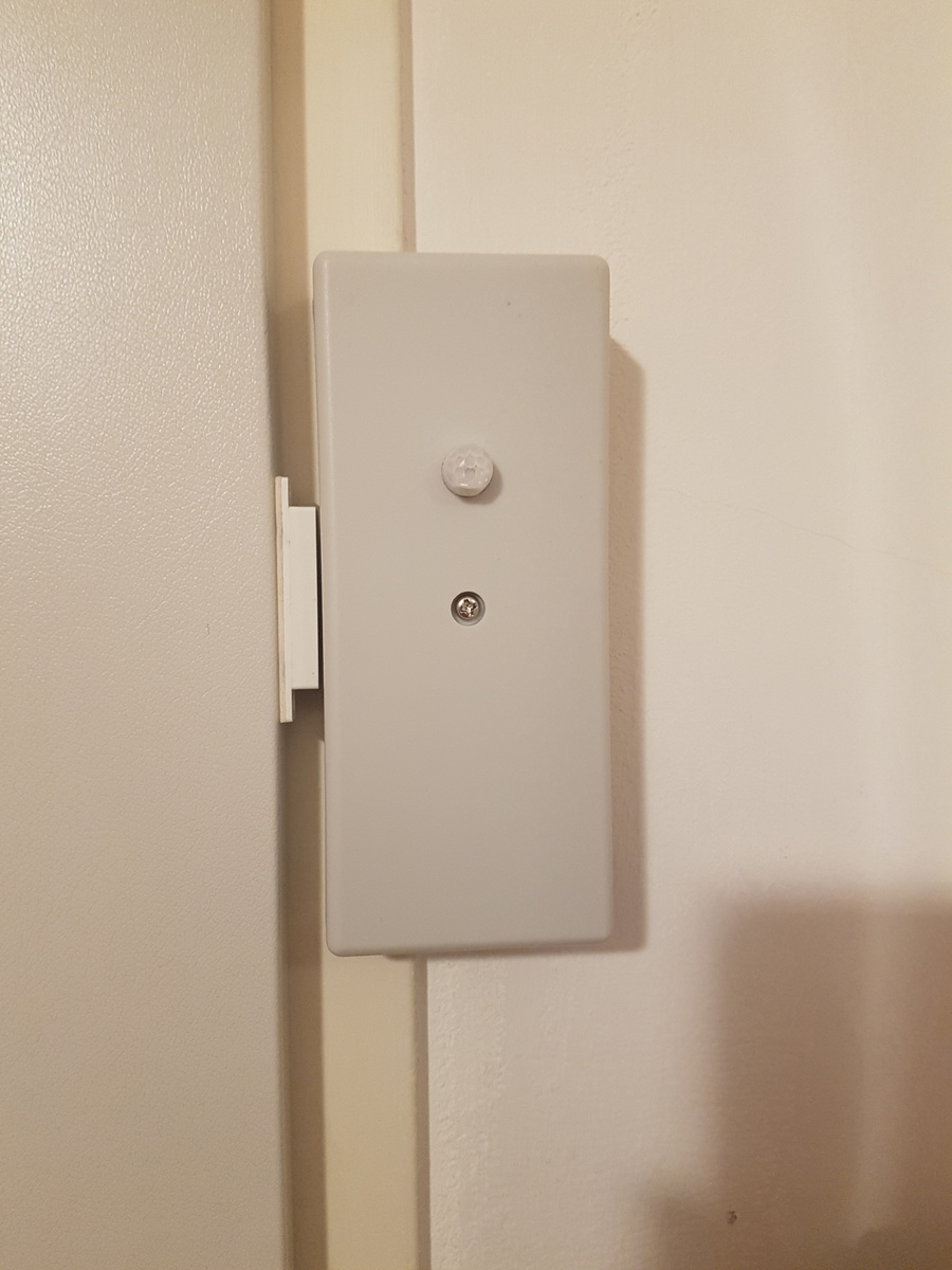

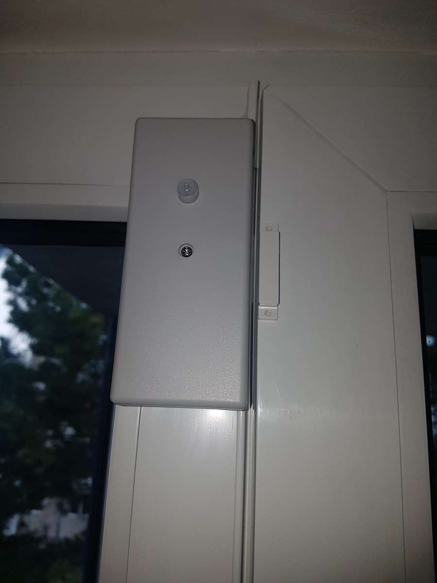

GEKU schrieb:
> Das Gehäuse muss auch optisch etwas hergeben.
> Die Batterien sind WIRKLICH ungeeignet! LiSOCl2 sind Spezialbatterien
> für sehr niedrige Ströme (µA-Beeich) über sehr lange Zeiten.

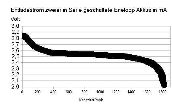

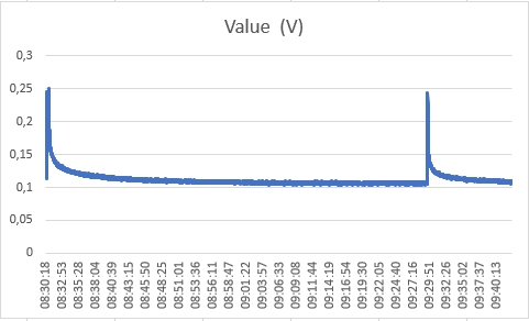

Im Durchschnitt brauche ich ein halbes mA (siehe Diagramm
Stromverbrauch-1.jpg ).
Das Diagramm der Entladecharakteristik (siehe Diagramm Screenshot )
zeigt bei 1mA fast 2000h an. Bei zwei Zellen müssten es fast 4000h sein.

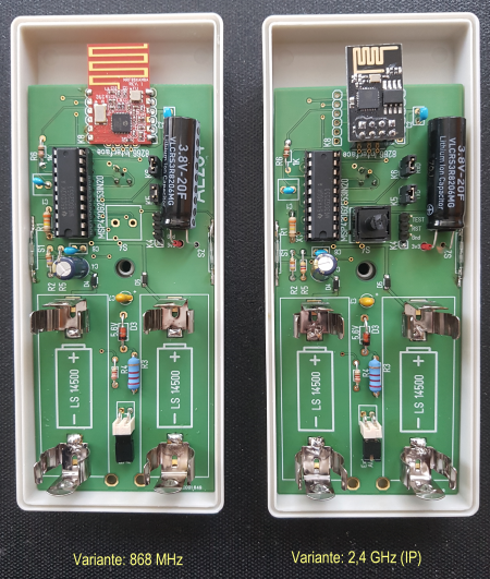

Daher habe ich die Leiterplatte für zwei verschiedene Funkmodule
ausgelegt.
ESP8266  für 2,4GHz und
MRF89XA  für 868MHz
Die Alarmzentrale auf Basis Raspberry Pi erhält einen Aufsteckprint, der
neben der Sirenenansteuerung und potentalfreie Ausgänge auch einen
Funkmodul MRF89XA für 868MHz enthält.

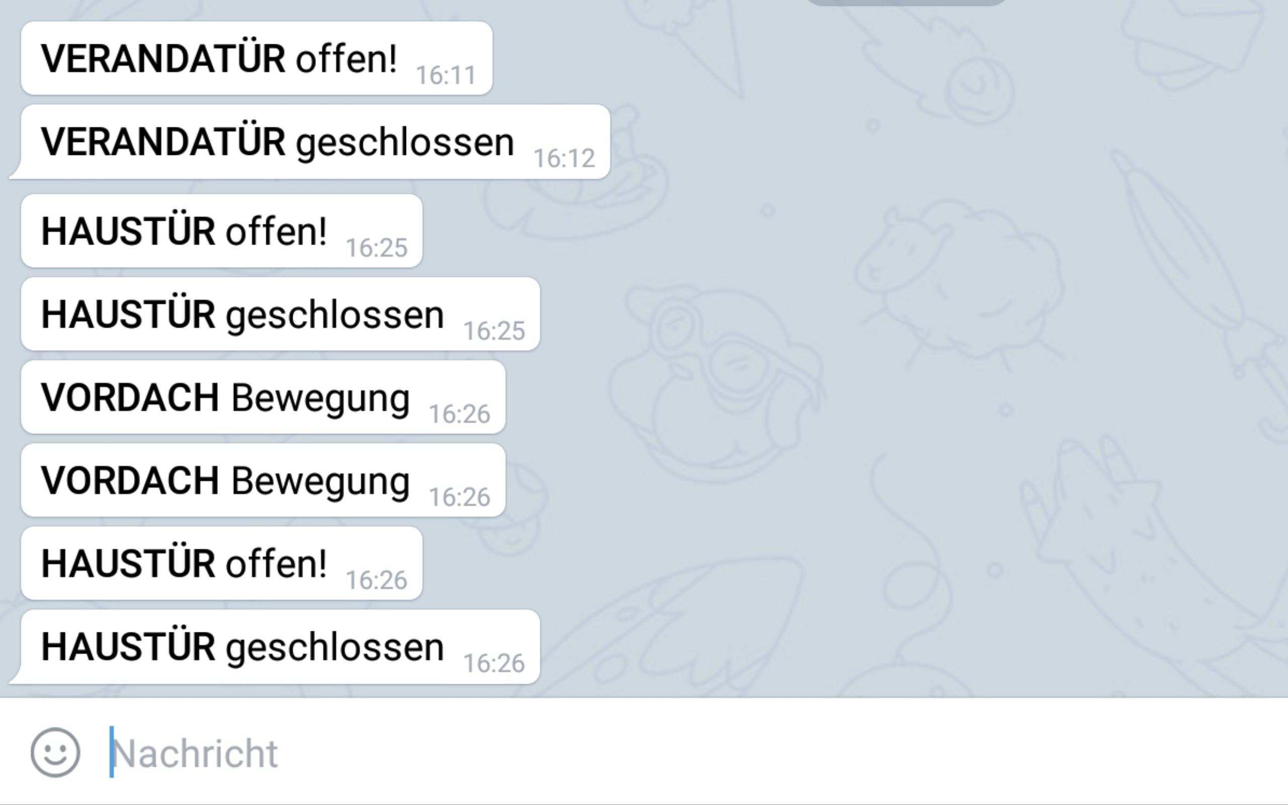

Als Bedienoberfläche dient der  Messenger  TELEGRAM  (siehe zweites
Bild)
Gast #6020083
GEKU schrieb:
> MRF89XA  für 868MHz
Warum quälst du dich dann?
Mit dem MRF89XA bist du dein Problem nachhaltig los.
Mit 25mA im TX-Mode (das ist 1/16 dessen, was der ESP zieht!) ist die
Versorgung schon fast trivial.
Dein Lithium-Ionen-Kondensator, die zweite Batterie und vermutlich auch
dein Problem ist damit gegessen.

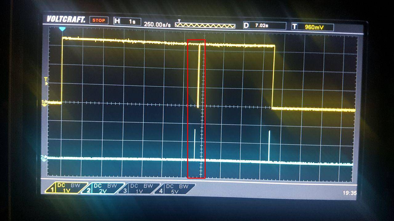

Gast #6023109
> Wann misst du jetzt mal nach, ob die Spannung wirklich einbricht oder
> nicht?
> Wir tappen im Dunklen

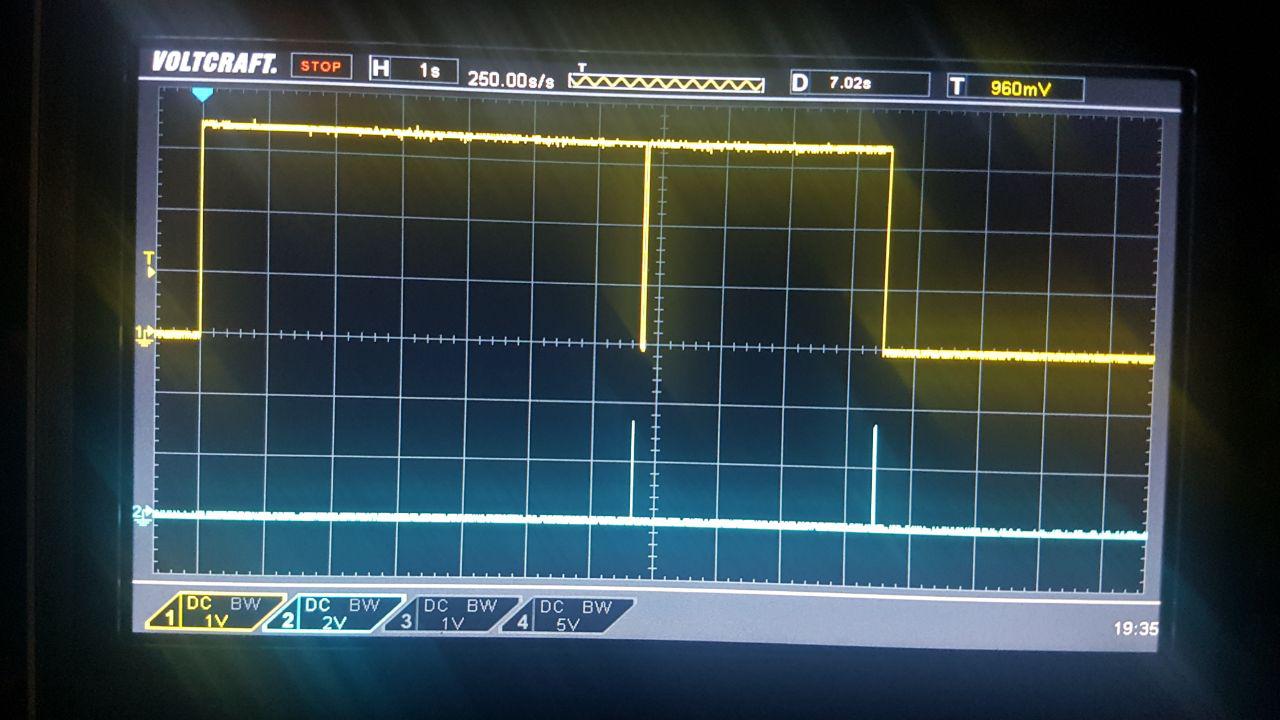

Bild Spannung_ESP8266.jpg zeigt die Versorgungsspannung beim Einschalten
des ESP8266.
gelb ... Vcc am ESP8266 PIN
rot  ... Vcc an der Li-Batterie
blau ... Einschaltsignal
Der größte Spannungseinbruch passiert bei Anschalten der
Versorgungsspannung!
Spannung der LI-Batterie: 3,5V
Spannung am ESP8266: 3,3V (durch Spannungsabfall an den
Entkopplungsdioden)
Bild Strom_ESP8266.jpg zeigt den Strom am ESP8266 GND Anschluss,
gemessen über 1 Ohm.
Die Stromaufnahme liegt für ca. 9,6s bei 100mA.
Der 20F LIC glätten die Stromaufnahmespitzen auf 0,8mA.

Gast #6023166

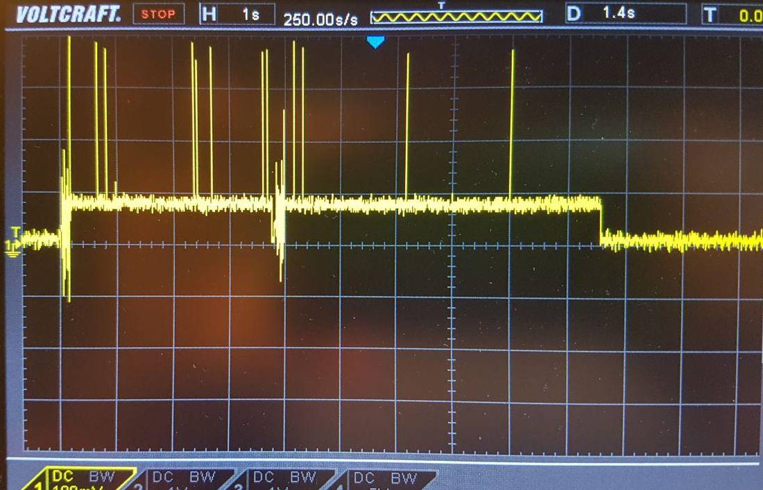

Stefanus F. schrieb:
> Interessanter wäre, was beim Senden passiert.
Das ist der Strom beim Senden. Ich habe versucht auf einen höheren Wert
zu triggern, aber es gab keine Auslösung.
Der Zeitraum von 9,6s deckt sich mit der Ansteuerung des FETs, der die
Spannungsversorgung vom ESP8266 schaltet.
Die kurze Unterbrechung nach 3,8s muss ich noch klären.

Na dann, sieht soweit gut aus. Ich meinte allerdings, die Spannung beim
Senden. Bricht sie ein? Wahrscheinlich ja, aber wie weit?

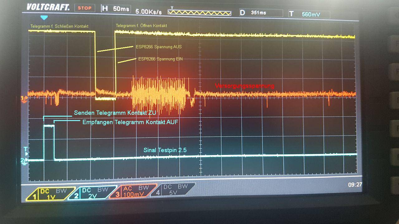

Gast #6023231

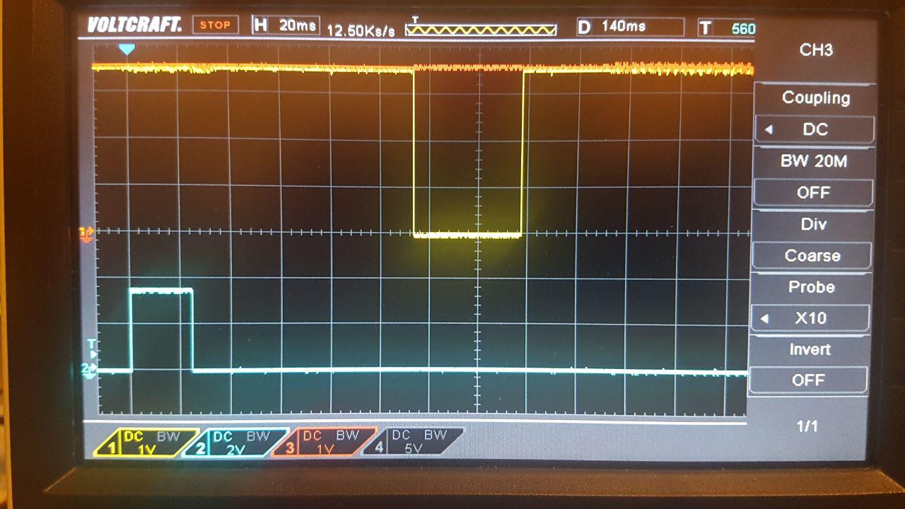

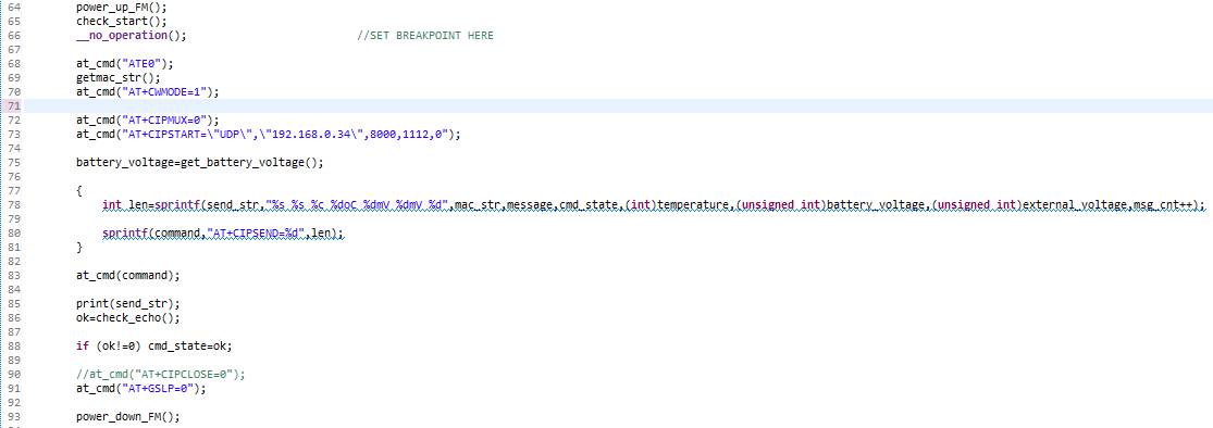

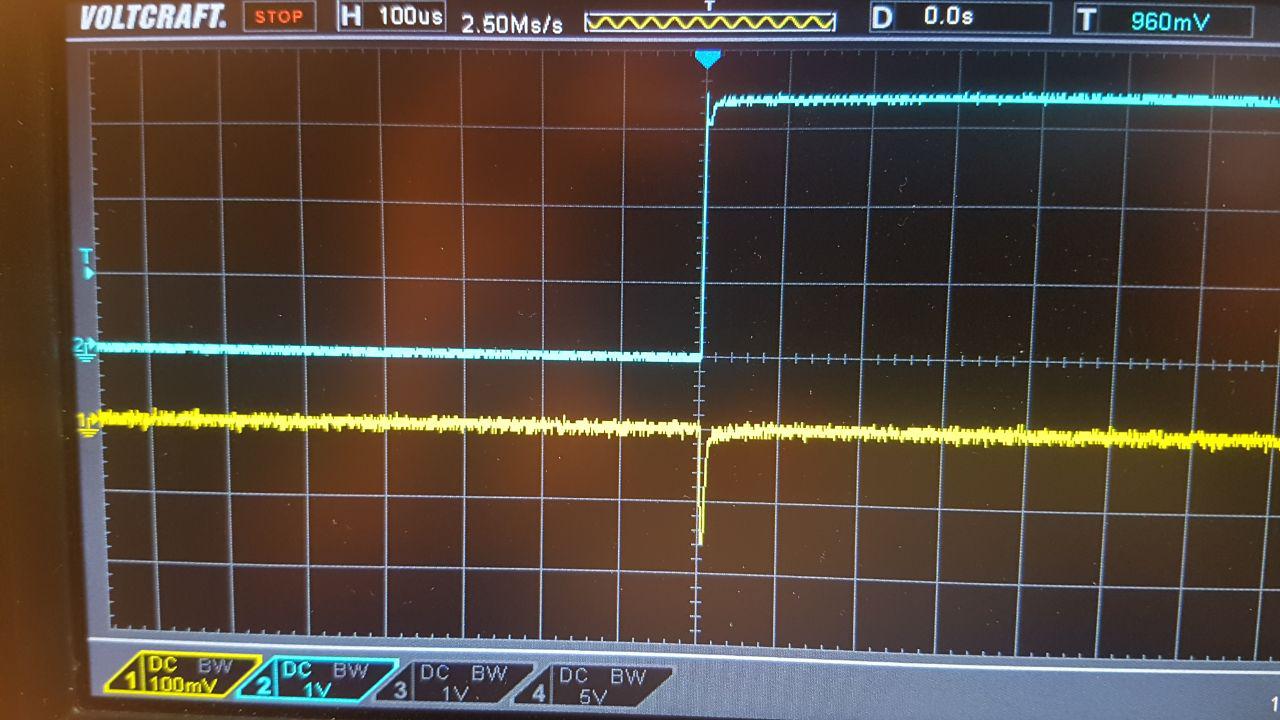

Die Lücke trennt zwei Telegramme (Kontakt zu, Kontakt auf)
Für den Test " Winke " ich mit einem Portpin (siehe Code_Testpin.jpg)
Der Portpin 2.5 wird High geschaltet wenn das Senden beginnt und Low
geschaltet wenn die Rückmeldung empfangen wurde.
Testpin_zoomed.jpg ist in Testpin.jpg hinein gezoomt.
blau ... Testpin 2.5
gelb ... FET Ansteuerung
Das Senden beginnt unmittelbar nach der steigenden Flanke des Testpins.
Wenn die Spannung einbricht, dann müsste auch das Ansteuersignal
einbrechen, oder?
Gast #6023275
> einbrechen, oder?
Kommt drauf an, woher die Spannung des Ansteuersignals kommt. Die
Leitungsführung spielt hier auch eine große Rolle. Der ESP hat sehr
stark schwankende Stromaufnahme mit hochfrequenten Impulsen. Da kann an
wenigen Zentimetern Leitung schon bedeutend Spannung abfallen (wegen
Induktion). Deswegen sollst du direkt am Modul messen.

GEKU schrieb:
> Ich habe die die Spannung in Bild Spannung_ESP8266.jp direkt an den
> ESP8266 Pins gemessen. Siehe CH3 rote Kurve
> https://www.mikrocontroller.net/attachment/433699/Spannung_ESP8266.jpg
> Die Spannung bricht um 0,5V ein.
Ich frage mich gerade, ob du mich veräppeln willst.
Du sollst die Versorgungsspannung in dem Moment messen, wo das Modul
aktiv sendet. Ist das denn so schwer zu verstehen?
Gast #6023471

Stromaufnahme:
https://www.mikrocontroller.net/attachment/433307/Stromverbrauch-1.jpg
Etwa jede Stunde ein Peak, so weit ok. Aber: warum fällt der
Stromverbrauch dazwischen nicht schlagartig, sondern so extrem langsam
ab? Erkennbar sind immerhin etwa 10% Änderung in 60 Minuten...Annahme:
Das ist die "Ladephase" des Pufferelkos. Dementsprechend könnte man
Schwankungen der Spannung erwarten, also mal im Stundenbereich
scopieren.

Gast #6023574
2 Cent schrieb:
> Stromaufnahme:
> scopieren.
Wenn keine Sensorkontakte sich ändern oder der PIR nicht anspricht, dann
wird zumindest einmal in der Stunde ein Telegramm als "Lebenszeichen"
versendet.
Dazwischen ist der ESP8266 von der Spannungsversorgung abgetrennt und
der MC MSP430G2553 im "Schlafzustand". Er wird durch ein externes
Ereignis REED (L R) o. PIR(P)aufgeweckt oder spätestens nach einer
Stunde durch einen Timer (T).
Die Spannung fällt deshalb so langsam, weil der Stromverbrauch in den
Ruhephasen weit und 100 Mikroampere beträgt und sich der 20F LIC langsam
auflädt.
Die Spannung werde ich mit einer Langzeitmessung nachmessen.

Das Paket wird von der Alarmzentrale (RPI) zurückgesendet und vom Sensor
mit dem gesendeten Telegramm verglichen. Kommt kommt keine Anwort oder
ist diese ungleich, dann wird das Telegramm vom Sensor wiederholt.
Derzeit bis zur Erschöpfung der Batterie.
Das war aber in dieser Situation nicht der Fall:
Lücken in der Nummerierung ganz links in Funksensor.jpg, weisen auf
Wiederholungen hin, da der dieser Wert mit jedem versandten Telegramm
inkrementiert wird. Es gibt in dem Abschnitt nur wenige Wiederholungen,
trotzdem sinkt die Spannung im Laufe des gezeigten Intervalls um ein 1/2
Volt ein. Die Frage ist warum und warum erholt sich die Batterie wieder?

> https://www.mikrocontroller.net/attachment/433717/Testpin_zoomed.jpg
> Warum dauert es (ewige) 85ms von der Anforderung bis zum einschalten der
> Versorgungsspannung? Wird womöglich "genau" im Moment der steigenden
> Flanke die Spannung (als Fahrkarte) gemessen???
> [[[Debugging ohne Scope: im Code die Spannung zweimal hintereinander
> Messen, beide gemessenen Werte übertragen]]]
Die große Dauer ((ewige) 85ms) ist der Preis für das komplette
Abschalten der Versorgungsspannung des ESP8266. Der ESP8266 muss mit
jedem neuen Telegramm neu initialisiert werden. Siehe Code zwischen
FM_power_up und FM-power_down
https://www.mikrocontroller.net/attachment/433706/Code.jpg (gelbe
Kurve). Die Zeit ist durch die Reaktionszeit des ESP8266 vorgegeben (AT
Kommando => AT Antwort des ESPs)
Die eigentliche Phase des Sendens und Empfanges wird durch den Testpin
2.5 (blaue Kurve) markiert.
Code für die Markierung siehe
https://www.mikrocontroller.net/attachment/433718/Code_Testpin.jpg
Thomas W. schrieb:
> Nur Mal so als Zwischenfrage:
> Die Messungen finden jetzt aber schon an dem Modul statt welches
> Probleme macht, oder?
> Ist denn der Spannungseinbruch überhaupt noch beobachtbar ? (Weil
> selten)
> Wenn sie Messungen auf dem Scope so unauffällig sind,
> Ist dann vielleicht doch nur einfach die Batterie am Problemmodul
> fehlerhaft?
Von acht Module ist der Effekt (Spannungseinbruch um ein 1/2 Volt für
ca. 8 Stunden) einmal aufgetreten.
Die Spannung erreicht fast die unterste Grenze von 2,6V. Unter diesem
Wert setzt der Sensor die Meldung "Batterie leer" ab, was vermutlich
nicht zutrifft.
Das Problem ist seit 28.10.2019 nicht mehr aufgetreten, also kann die
Batterie nicht erschöpft sein.
Wolfgang schrieb:
> GEKU schrieb:
>> rote Kurve zeigt die Versorgungsspannung an ESP8266 Pin 2 während des
>> Sendevorganges
> Was zeigen die drei Kurven. Stelle eine davon die Stromaufnahme dar?
https://www.mikrocontroller.net/attachment/433739/Testpin_zoomed_2.jpg
gelbe Kurve ... FET Eingangssignal zur Anschaltung der Stromversorgung
des ESP8266
blaue Kurve ... Testsignal markiert die Phase zwischen Senden und
Empfangen
rote Kurve ... Versorgungsspannung
Der Stromverlauf ist sichtbar in
https://www.mikrocontroller.net/attachment/433700/Strom_ESP8266.jpg
wobei sich die steigende und fallende Flanke des Stroms (100mA) mit dem
FET Eingangssignal sich zeitlich decken.
"H" ist die Zeitangabe des Rasters
Ich werden diese Signale nochmals aufnehmen und die Spannung (rote
Kurve) mit Kopplung AC messen. Vielleicht sieht man dann den
Spannungseinbruch.

Gast #6023652
> Spannungseinbruch.
Bist du sicher, dass die Grenzfrequenz deines Oszis dabei ausreichend
niedrig ist?
Ein Einbruch um 0.5V bei 3.2V ist mit DC viel besser zu sehen, weil dann
nicht der zeitliche Verlauf der Abklingfunktion des Hochpassfilters wie
beim AC-Signal überlagert ist. IMHO irritiert AC in diesem Fall eher (s.
rote Kurve zwischen ESP Spannung AUS und EIN).

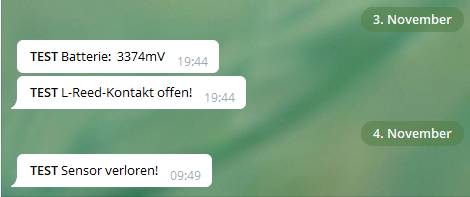

Die Li-Batterien wurden am 2019-11-03 19:44:21 entnommen. Die Spannung
betrug 3374mV (+ 0,2V Schottkydioden).
Die Energie für den Melder wird nur mehr vom 20F LIC zur Verfügung
gestellt.
Die letzte Meldung kam am 2019-11-04 08:28:36 bei 2653mV, um 9:49 wurde
der Melder über Telegram als "VERLOREN GEGANGEN" gemeldet.
2019-11-03 19:44:21 3374mV  0
2019-11-03 20:43:16 3247mV  1
2019-11-03 21:42:08 3135mV  2
2019-11-03 22:41:00 3024mV  3
2019-11-03 23:39:50 2922mV  4
2019-11-04 00:38:41 2806mV  5
2019-11-04 01:37:29 2719mV  6
2019-11-04 02:36:20 2658mV  7
2019-11-04 03:35:06 2653mV  8
2019-11-04 04:33:50 2658mV  9
2019-11-04 05:32:32 2658mV  10
2019-11-04 06:31:14 2653mV  11
2019-11-04 07:29:57 2653mV  12
2019-11-04 08:28:36 2653mV  13
Abschätzung des Entladungsstromes :
Die Abschützung stimme gut mit der Messung in
FAZIT : Der LIC konnte den Batterieausfall mit 13 Stunden überbrücken.

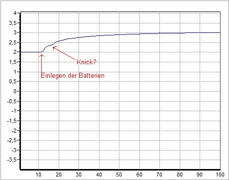

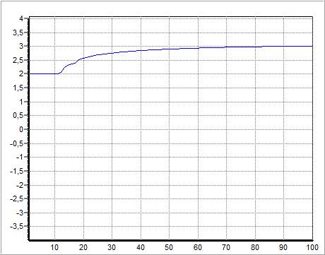

Gast #6026051
Umgekehrt hat es nach dem einlegen der Batterien ca. 70s gedauert bis er
aufgeladen wurde. Erst nach 5 Stunden sind 3,5 Volt erreicht.
So ist der Innenwiederstand der beiden parallel geschalteten
Li-Batterien ca.
Nebeneffekt des langsamen Anstieg der Spannungsversorgung ist, dass der
PowerOn Rest des MSP430 nicht funktioniert. Man muss nach Einlagen der
Batterien den Reset durch Kurzschließen des Resetpins mit dem Groundpin
durchführen.

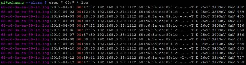

68:c6:3a:ea:7d:c4 -L-S-. E 26oC 3338mV 2497mV 38 => 47 bis 52 Byte
Payload, da in ASCII kommuniziert wird.
Log-Dateien können unter Linux (Raspberry) besser analysiert werden.
Siehe Beispiel LOG 0h, hier werden alle Telegramme um 0 Uhr dargestellt.

Gast #6026705
Schätze diese 0,2V schwanken doch recht stark im Stundentakt.
Betrieb am geladenen 20F LIC, #"Spannungsentnahme pro Schuss" in mV:
19:44:21 3374mV  0 # ---
20:43:16 3247mV  1 # 127
21:42:08 3135mV  2 # 112
22:41:00 3024mV  3 # 111
23:39:50 2922mV  4 # 102
00:38:41 2806mV  5 # 116
01:37:29 2719mV  6 #  87 -ab hier gehen die Messungen offensichtlich in
die Hose**
02:36:20 2658mV  7 #  61
03:35:06 2653mV  8
04:33:50 2658mV  9
05:32:32 2658mV  10
06:31:14 2653mV  11
07:29:57 2653mV  12
08:28:36 2653mV  13
** Mögliche Erklärung: Referenzspannung für den A/D Wandler scheint mit
der Versorgungsspannung zu fallen.
** Mögliche Verbesserung: 1,25V-Referenz verwenden, keine Ahnung ob
deine Hardware das (intern) hergibt.
Dies war auch schon vorher (Eröffnungspost: "Funksensor_2.jgp zeigt das
Verhalten wenn die Batterie LEER wird") erkennbar, hatte ich allerdings
nicht gerafft.
Und jetzt wurde dein LIC momöglich durch Tiefentladung geschädigt, nur
weil ich eine Messreihe zum Vergleichen sehen wollte...sorry!!!
Aka 13 "Schuss", bei anwesender fast leerer Batterie sicherlich mehr.
Fein!
GEKU schrieb:
> Die Ladekurve möchte ich euch nicht vorenthalten. Die endgültige
> Spannung wird erst nach sehr langer Zeit erreicht.
Effekt: Ab Sekunde 18 steigt der Nachladestrom an, also fällt entweder:
- der Innenwiderstand der Batterien. Allerdings: je mehr Datenblätter
ich lese, desto weiniger glaube ich das der "voltage delay Effekt" am
20F-Klotz nennenswert sichtbar werden kann. Ausser vielleicht bei
Erstinbetriebnahme nach sehr langer Lagerzeit der Batterien, und selbst
dann: beim Einlegen wird der Startstrom recht hoch (=sofortige
Depassivierung), und bis deine Messspannung auf über 3,3V eingeschwungen
ist vergehen Stunden (auch wegen Kennlinie der Schottky-diode).
Neben "Rost" an den Batteriekontakten, und neben Passivierungseffekten
("voltage delay") scheint das Rätsel wirklich gelöst:
Da die Spannung am Ende der Messreihe höher ist als bei deren beginn
scheint sowas (mit dieser speziellen Aussenstelle?) öfters vorzukommen.
Am Anfang kan es mir vor wie ein defekter Kondensator (aka LIC).
oder die Dioden erwärmen sich, dadurch sinkt die Vorwärtsspannung, der
Ladestrom erhöht sich.

Ich habe leider Sensoren ohne eingelegte Batterien ein Monat gelagert,
die LICs wiesen am Anfang einen größeren Leckstrom auf, aber sie dürften
es mir nicht übel genommen haben.
Jetzt lagere ich die Melder mit eingelegte Batterien, mit verbundenem
Reset und Ground. Alle MSP430 PINs sind hochohmig, die Pullups
unbelastet, da die Reedkontakte offen sind.
Sorry, ich habe das Messgerät (VC820 mit USB Interace) ein paar Sekunden
vor dem Einlegen der Batterien gestartet. Es ist ein leichter Knick zu
sehen. Siehe zweites Bild.
Der "Voltage Delay Effekt" macht den LIC notwendig, da die impulsartige

Letzter passen Akkus mit etwa gleicher Kapazität nicht ins flache
Gehäuse. Siehe
https://www.mikrocontroller.net/attachment/433355/Schnittbild_Sensor-2.jpg.
Ist schon mit Größe AA sehr knapp. Das Gehäuse ist von den Abmessungen
ideal und schön, sowie mit 0,7€ sehr preiswert. Siehe
https://www.mikrocontroller.net/attachment/433360/Tuersensor_Links.jpg

Der ESP8266 wird mit eine Lithiumprimärzelle und einem LIC versorgt.
Der zu messende, interessante Spannungsbereich beträgt 2,6 bis 3,6V. Die
Versorgungsspannung sollte wegen dem LIC nicht unter 2,2V fallen.

Die Lösung funktioniert sehr gut.
Einziger Wermutstropfen ist, dass ich zur Berechnung des Spannungswertes
in mV aus den 1024 Stufen ADCs, Variablen vom Typ  long long
verwenden muss. Ist ein bisschen rechenintensiv.
2,5V Messbereich:
long long get_battery_voltage(void)
    ADC10CTL0&=~ENC;
    ADC10CTL1=INCH_11+ADC10DIV_3;                //2.)  Sensor ADC10CLK/4
    ADC10CTL0=SREF_1+ADC10SHT_3+REFON+ADC10ON+ADC10IE+REF2_5V;  //voltage_bat
    delay(30);
    ADC10CTL0|=ENC+ADC10SC;                            //Sampling and conversion start
    __bis_SR_register(CPUOFF+GIE);                    //LPM0 with interrupts enable
    return (ADC10MEM * (long long)5096)/(long long)1024;    //voltage battery (mV)
1,5 V Messbereich:
long long get_battery_voltage2(void)
    ADC10CTL0&=~ENC;
    ADC10CTL0=SREF_1+ADC10SHT_3+REFON+ADC10ON+ADC10IE;          //voltage_bat
    delay(30);
    return (ADC10MEM * (long long)3064)/(long long)1024;        //voltage battery (mV)
Programmteil für Umschaltung:
battery_voltage=get_battery_voltage();
        if (battery_voltage<3000)
            battery_voltage=get_battery_voltage2();

Bei Verwendung von 4x 100uF keramische Mehrschichtkondensatoren kann auf
den 20F LIC verzichtet werden. Der Spannungseinbruch an den
Lithiumprimärzellen bleibt bei Anschaltung des ESP8266 unter 500mV,
während bei Verwendung des 20F LICs keine Einbrüche feststellbar sind.
Es könnten anstelle der Li-Primärzelle auch zwei in Serie geschaltete AA
Alkaliebatterien verwendet werden. Die Spannung beginnt mit 2,8V im
Gegensatz zu der Li-Primärzelle mit 3,6V.
Die Spannung sinkt schon nach einer Woche merklich ein. Die
Li-Primärzellen halten die Spannung schon seit einigen Wochen
unverändert.

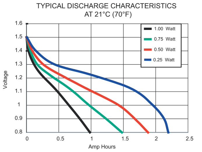

#6052406
Dann vergleichen wir mal Li-SOCI2 vs Alkali
Bild 1 stellt die Entladekurve einer Li-SOCI2 dar.
Die Spannung ist von Anfang bis Ende gleich.
Bild 2 stellt die Entladekurve einer Alkali dar.
Die Spannung beginnt bei 1,5V und geht kontinuierlich runter bis bei
0,8V die Kapazität erschöpft ist.
Benötigt man bis zum Entladeende eine konstante Spannung, braucht man
bei einer Li-SOCI2 Zelle nichts zu machen. Das kann die von sich aus.
Will man bei Verwendung von Alkali Zellen ein vergleichbares Verhalten
haben, wird man 4 Zellen in Reihe schalten und einen Low-Drop Regler
nachschalten müssen:
4x Alkali frisch:   4x1,6V = 6,4V nach LDO 3V = 3V
4x Alkali entladen: 4x0,8V = 3,2V nach LDO 3V = 3V

Ich habe es mit zwei Eneloop versucht. 2,77V Anfangsspannung. Es
funktioniert einwandfrei. Die Frage ist die Laufzeit.
Die Eneloop haben mindestens 1900mAh.
https://mobilepowertest.de/images/12.png
Davon kann man 1700mAh ausschöpfen bevor die Spannung unter 1,2V sinkt.
Bei 2x 1,2V = 2,4V funktioniert der ESP8266 noch.

Gast #6054127
> 4,15V
Autsch! Gerade mal nachgesehen: 1458 mV war bis jetzt mein höchster
gemessener Wert, einige Minuten nach ordentlichem schnelladen. Mit drei
Stück also rechnerisch sogar 4,374V.
Mit einer nicht-Schottky-Diode und einem Widerstand als Mindestlast
Hausnummer 0,6V weniger (=3,744V) ist irgendwie auch nicht wirklich
optimal.
Die Zellchemie meiner uralten Eneloop wurde seitdem womöglich in der
Spannungslage noch weiter nach oben gepimpt, drei sind wohl zuviel des
guten für deine HW.
>Versuch mit zwei Alkali läuft gerade.
>2019-11-22 20:16:45 2935mV + 150mV für Schottky
Die Schrottky brauchst du doch jetzt nicht mehr, oder?. Auch wenn bei
höherer Spannung der Strom höher wird (dein Gegenargument viel weiter
oben) wird am Ende ohne Diode der Batteriesatz viel besser
leergequetscht werden können. Für zwei NiMH gilt das natürlich erst
recht.
Es bleibt spannend :D
Gast #6054245
> recht.
Es ist wirklich spannend.
Ich werden einen Sensor auf zwei Eneloop in Serie umbauen und die
Schottky-Dioden überbrücken.
Im Programm muss ich den internen Clock des MSP430G von 16 auf 12MHZ
senken sonst erreiche ich nur 2,7V.
Mal sehen was raus kommt.
