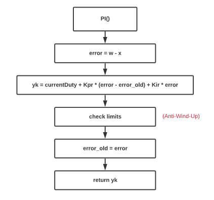

Habe ich auch schon überlegt. Ich möchte einen PID Algorithmus so
effizient wie möglich umsetzen. Dazu gehören auch Sachen wie das
Einlesen des ADC etc. Zum Testen habe ich jetzt mal einen
PI-Regelalgorithmus geschrieben, der das Auswerten des ADC schon auf die
DMA übertragen hat. Durch setzen eines GPIO vor und nach dem Algorithmus
teste ich die Laufzeit. Der Algorithmus wird über einen Timer IRQ
periodisch aufgerufen. Momentan benötige ich ca. 10 µs, da ich zwar die
DMA das Auslesen des ADC überlasse aber ja trotzdem auf dessen
Ergebnisse warten muss. Wegen starker Ungenauigkeit am ADC ist außerdem
noch ein Software Oversampling eingefügt. Alles zusammen alles andere
als effizient also...
Jetzt stelle ich mir die Frage, wie ich also den algorithmus optimiere.
Aktuell siehts ja in etwa so aus:
ISR Start -> ( 10x (ADCStartConversion -> PollForDMAEndOfTransfer ->
addiere auf Summe) -> bilde Mittelwert -> Wandle ADC Wert in Regelgröße
-> bilde e -x -> yk = yk + Kp * ( e - e_alt) + Ki * e -> e_alt = e ->
Ende des Regelalgorithmus

Das ist ja der Punkt des nicht optimierten Codes. Ich will ja einen
"schlechten" Code mit einem "guten" vergleichen.
Allerdings weiß ich nicht genau wie ich das Samplen des ADC optimieren
soll. Der I Anteil des PI-Reglers schreibt ja vor, dass ich zu immer
genau festgelegten Zeitpunkten (t = k * T, t ist ein um k vielfaches der
Abtastrate) die Spannung am ADC messe. Wenn ich den ADC wild messen
lasse und in die DMA schreibe, habe ich ja keine definierten
Abtastzeitpunkte. Außerdem muss ich ja wegen Rauschen am ADC den
Mittelwert, mehrerer direkt aufeinander folgenden Messungen bestimmen,
was ja auch nur durch die CPU berechnet werden kann. Ist es vielleicht
sinnvoller die ADC Werte der jeweils letzten Abtastperiode zu nehmen und
sagen wir 10 Werte von der DMA in ein Array schreiben zu lassen, woraus
dann durch eine For-Schleife am Anfang der Regler-ISR der Mittelwert
gebildet wird? so spart man sich immerhin die Sampling-Zeit und den
DMA-Transfer...
Ist das verständlich erklärt?

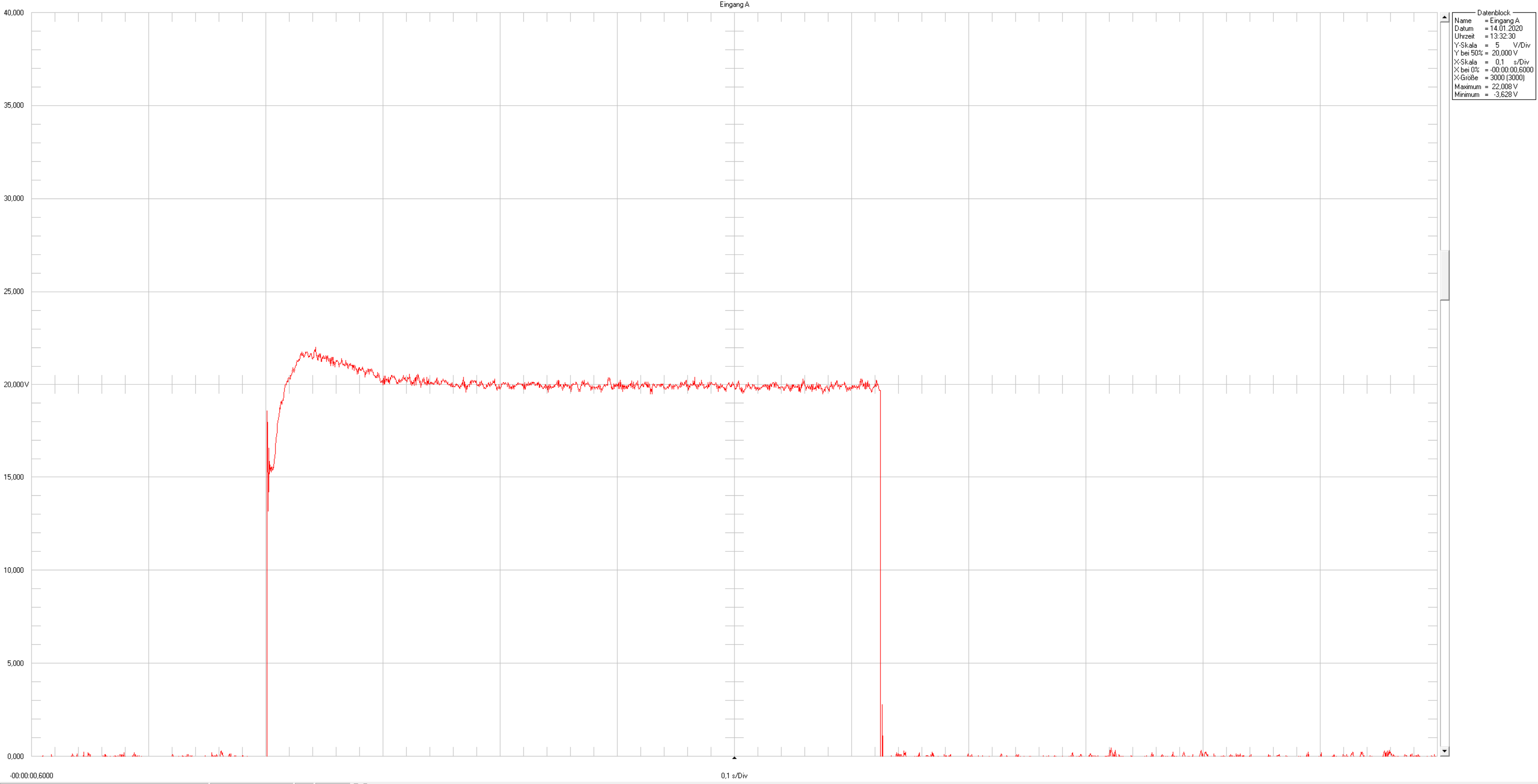

OK, stimmt. Allerdings geht eben auch um die Frage, ob der Regler mit
Floating-Points oder Integer-Variablen schneller ist. Ich denke
letztendlich werde ich es Montag mal einfach am Oszi durchs Togglen
eines GPIO testen und mal in den Compiler-Einstellungen der CubeIDE nach
Einstellungen der FPU suchen.

Stefan ⛄ F. schrieb:
> Nur so als keiner Hinweis: An der Idee sind hier schon viele
> gescheitert. Die Regelung überlässt man speziellen IC's die dafür
> gemacht sind. Mikrocontroller sind dafür im Allgemeinen die falsche
> Wahl.
Klar gibt es ICs die es wahrscheinlich besser können aber grundsätzlich
funktioniert die Regelung auf dem µC gut! Im Anhang ist die
Sprungantwort beim Einschalten des Wandlers zu sehen. Generell lässt
sich die Spannung Regeln. Eine Regelung des Stroms ist sogar auch bis zu
einem gewissen Grad möglich.

Gast #6112896
c-hater schrieb:
> Falls doch, dann ist das ein deutliches Zeichen, dass der Algorithmus
> suboptimal umgesetzt ist. Merkt man übrigens auch daran, dass halt mehr
> als drei Multiplikationen und zwei Additionen darin vorkommen (Die
> "Unwind"-Mimik für den I-Zweig sei mal außen vor).
Ja, das Hauptproblem beim Anfangsbeispiel lag ja auch definitiv beim
Polling der ADC-DMA-Übertragung. Der PI sieht ja nur wie im Anhang zu
sehen ist aus.
Im Regelalgorithmus befinden sich allerdings noch weitere Überprüfungen
dazu, ob  zwischen Strombegrenzung oder Spannungsbegrenzung gewechselt
werden muss etc. etc.. das möchte ich alles so effizient wie möglich
machen. Dazu kommt halt das Software Oversampling der ADCs. Bin bei

RH schrieb:
> Im Kurzschlussfall löst ein Analog Watchdog IRQ aus. Die ADC Werte des
> Stroms werden ja mit 50 KHz gesampled. Allerdings hatte ich das bisher
> nur experimentell ausprobiert und mir dabei einen MOSFET zerschossen,
> obwohl ja eigentlich blitzschnell der IR auslösen sollte...
das deckt sich voll mit meiner Erfahrung, das ist so zu langsam.
Ich würde das nicht mal mit einem ADC machen, sondern einen extra
Komparator für verwenden. Bei den STM32, die einen integrierten
Komparator haben, kann man den extra so konfigureren, dass er einen von
den PWM-Kanälen hardwaremäßig ausschaltet. Das ist für genau diesen Fall
gedacht und ich empfehle das auch so zu machen.
Wenn nicht mit dem internen Komparator, dann mit einem externen und
einem Logikgatter zwischen PWM-Ausgang des Controllers und dem Gate des
FET.
> Da es sich um einen Abwärtswandler mit 50V Eingangsspannung handelt sind
> alle Leistungskomponenten für ca. 80 - 100V ausgelegt.
Damit meinst Du doch alles vor dem Abwärtswandler und den Abwärtswandler
selbst, nicht aber die Teile am Ausgang des Abwärtswandlers, oder?
> Wie es am Ausgang
> aussieht wenn unter Volllast die Last entfernt wird habe ich noch nicht
> geschaut aber mehr als 50V können ja nicht rauskommen. Fraglich ist wie
> hoch die Spannung ansteigt bei z.B. 12V am Ausgang.
Genau. Stell mal 12V ein und ziehe den maximal möglichen Strom den Dein
Buck hergibt mit einer Dummy-Load. Dann die Last schlagartig
ausschalten/trennen und dabei die Spannung am Ausgang des Buck auf dem
Oszi beobachten.
Mehr als 50V werden es nicht werden, aber bei 5 kHz Regelschleife
vermute ich daß es deutlich mehr als 12 sein werden.
Wenn Du am Ausgang jetzt z.B. 2 Geräte parallel angeschlossen hast, das
eine zieht viel Strom, das andere nur wenig, und jetzt trennst Du den
Stromfresser, dann kann es das andere Modul grillen weil es mehr als die
gewünschten 12 V bekommt.
> Ich wollte dazu aber morgen eh
> Messungen machen! :-)
Das empfehle ich.

Gast #6113265
> FET.
Ich könnte ja den Strom auch im Continous Conversion Mode auf einem
weiteren ADC mit maximaler Samplerate rattern lassen und dort mit einem
Analog Watchdog überwachen... dann sollte ich ja wirklich schnelle
Reaktionszeiten. Eine andere Lösung fällt mir für den STM32F4 nicht ein.
Analog Komparatoren haben meine ich nur die STM32F3x und manche STM32Lx.
Gast #6113288
c-hater schrieb:
> Und fast jeder verschissene AVR8, manche davon haben sogar mehrere...
Meine sind nicht verschissen, sondern schön sauber. Was stellst du mit
den teilen an, und was hat das mit diesem Thread zu tun? Bist du heute
Abend wieder auf Mission?
#6113306
Musst Du ausprobieren ob das in allen Fällen schnell genug ist. Ich
vermute wenn Du mit Deiner PWM einen Duty-Cycle nahe dem Maximum fährst,
ist das Risiko für ein Sterben des FETs am Größten. Diesen Fall würde
ich genauer austesten. Geh aber schon mal einen Eimer FETs kaufen...
Dein F429 hat ein der Tat keine integrierten Komparatoren.
Verwendest Du einen der Advanced-control timers TIM1 oder TIM8 für Deine
PWM? Die haben einen TIMx_BKIN. Da kannst Du einen externen Komparator
anschließen und die PWM dann bei Erreichen des Maximalstroms auf
Hardwareebene abschalten lassen.
Dein ACS723 Stromsensor scheint nur 80kHz Bandbreite zu haben. Das
könnte in der Tat eng werden.
Was Du eigentlich bei so einem Projekt willst, ist Cycle-by-Cycle
Current Limiting. Also Du gibst einen maximalen Stromwert vor (z.B. per
DAC), und der Regler kann direkt innerhalb des PWM-Taktes abschalten
wenn dieser Stromwert erreicht wurde. Das hilft nicht nur für den Fall
des Kurzschlusses, sondern erlaubt auch auf Stromregelung (statt
Spannungsregelung) umzustellen.
