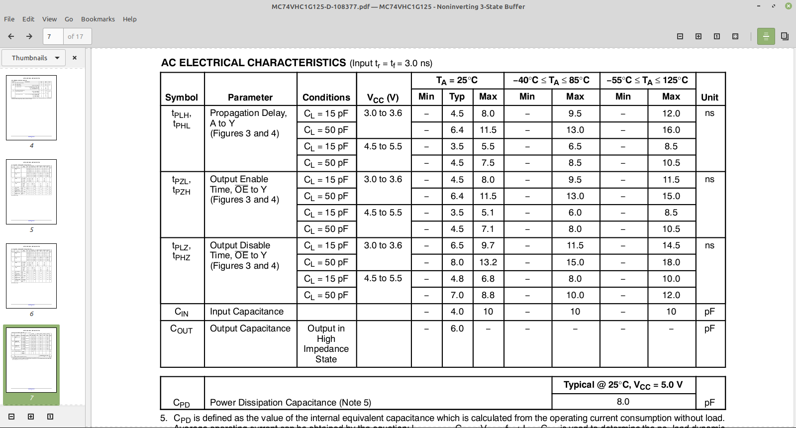

ich habe mal einen Ausschnitt eines Datenblattes von einem Schaltregler
von TI angehängt, wozu ich eine Frage habe.
Dort wird beschrieben, dass man eine externe Taktquelle an diesen
Schaltregler durch einem 1nF Koppelkondensator in Reihe anschließen
soll.
Nun würde ich gerne diesen synchronisierungs-Pin mit einem STM32 PWM-Pin
mit 400kHz treiben, und frage mich/Euch, wie man das realisieren kann.
Einfach den PWM-Pin an den 1nF Koppelkondensator?
Schafft das der Pin des STM, braucht es da einen Buffer oder ähnliches?
Ich kann mir kaum vorstellen, dass der Pin des STM32 die Kapazität des
Koppelkondensators so schnell be- und entladen kann.

Nehme ich bspw. den MC74VHC1G125 als Buffer (siehe Anhang), dort sind
12ns propagation delay bei 50pf C-load angegeben - allerdings bezieht
sich das doch auf eine Parallele Kapazität vom Ausgang nach GND, wie
verhält sich das bei der gleichen Kapazität in Reihe, wie beim
Koppelkondensator in meinem Fall?

Es kommt bei dem Eingang um die Spannungsamplitude des Signals an. Der
Eingang dürfte daher einen üblichen Eingangswiderstand wie für Eingänge
von bipolaren Operationsverstärkern üblich haben. Der Kondensator soll
im Wesentlichen den Gleichspannungsanteil fern halten. So wie bei
analogen Verstärkereingängen das auch üblich ist.

OP
Danke Dieter und Front S. für die Antworten!
Front S. schrieb:
> Wozu aber dann an einen PWM (nicht einfach Clock) Pin? Hm?
Stimmt, war Quatsch. Brauche fixe 50% duty cycle, da muss ja gar nichts
moduliert werden an der Pulsweite. Möchte zwei parallele Schaltregler
synchronisieren. Einer der beiden Synchronisiert mit der fallenden
Flanke, der andere mit der steigenden Flanke des Taktsignals, also muss
ich nur ein einziges Taktsignal mit 50% duty cycle an beide sync. Pins
der Schaltregler legen, um 180° out of phase operation zu bekommen. Das
wollte ich einfach mal probieren.
