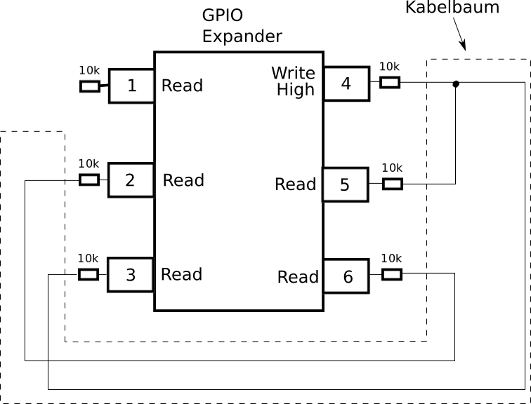

ich möchte mir gerne einen "intelligenten" Durchgangsprüfer basteln, um
z.B LAN-Kabel oder komplexere Kabelbäume zeitschonend zu prüfen.
Für meinen ersten Prototypen hatte ich mir einen eigenen 96bit
Multiplexer aus &-Gattern gebastelt. Funktionierte eigentlich ganz gut -
musste aber selber mit einer Prüfspitze an das andere Ende der Adern
gehen und alles abtasten.
Für das neue Projekt möchte ich aber jetzt einen GPIO expander (z.B
MCP23S18), welchen ich über i2c steuere, verwenden. Im Endausbau soll
die Schaltung dann O(100) Verbindungen testen können - brauche also etwa
200 GPIOs (oder mehr...).
Funktionieren soll es dann so, dass ich einen Port per Write auf High
setzte
und dann die restlichen Ports auslese und mit einen Prüfliste
vergleiche.
Jetzt hätte ich eine sehr grundlegende Frage, die mir vielleicht ein
initiales trail-and-error erspart:
Kann ich Ports von einem einzelnen Baustein verbinden? Sprich, kann ich
einen Port auf High setzen und am zweiten Port das Signal ablesen? Das
tritt z.B auf wenn ich eine Brücke zwischen zwei Adern habe.
Danke schon mal im voraus!

#6178341
Ja. Du brauchst aber auf der Empfangsseite an jedem Pin Pulldown- oder
Pullup-Widerstände. Digitale Eingänge dürfen niemals offen sein, weil
sie dann in einen undefinierten Zustand geraten können, in dem
unzulässig hohe Querströme auftreten können, die möglicherweise den
Pintreiber beschädigen können. Daher Pins, die offen sein können, immer
mit einem Widerstand von 10...100k auf einen definierten Pegel ziehen.
Aonsonsten schließe ich mich lkmiller an: die Lösung mit
Schieberegistern (74HC595 für die Ausgänge, 74HC597 für die Eingänge)
wäre billiger und sinnvoller.

Gast #6181412
Vielen Dank schon mal für die Antwort(en)!
Den Ansatz mit den Schieberegistern habe ich im Forum bereits des
öfteren gefunden, bin mir aber nicht sicher ob sich mit dieser
"üblichen" Lösung meine Idee realisieren lässt. Der Plan ist, dass ich
mithilfe von Musterkabelbäumen meinem Durchgangsprüfer beibringe welche
Verbindungen er zu testen hat. Dazu muss
es mir a-priori mal möglich sein jede Verbindung bidirektional zu testen
(danach kann ich mittels Software auf die notwendigen reduzieren).
Übersehe ich da etwas wenn ich sage, dass das mit Schieberegistern nicht
machbar ist?
Dann zur Frage wieviele Expander ich betreiben kann. Grundsätzlich habe
ich eine 3 bit Adresse. Somit müsste ich den Adressbereich des MCP23S18
eigentlich multiplexen um auf meine 200 Ports zu kommen. Deswegen habe
ich jetzt nach Bauteilen mit mehr Ports wie z.B den PCA9698 (3bit Adr /
40bit I/O) gesucht.
Zu meiner eigentlichen Frage:
Als Anhang habe ich eine sehr rudimentäres Bild (bitte um Verzeihung...)
wie ich mir die Beschaltung vorgestellt hätte. Wenn ich pin 4 auf High
schalte sollte ich also auf pin 3 und 5 ein High bekommen. Auf den
anderen Low.
Aber wie Frank geschrieben hat, würden pin 1, 2 und 6 eigentlich
undefiniert sein.
Also müsste ich entweder pin 2 oder 6 auf Low setzen (dann den jeweils
anderen auslesen) und pin 1 ignorieren damit jeder Pegel definiert ist.
Oder wäre es besser alle Ports mittels pull-up auf Vcc zu hängen und
beim Prüfen die Ports auf Low zu schalten?
Danke,
Max
#6181567
> machbar ist?
Wieso sollte das mit Schieberegistern nicht machbar sein? Erkläre das
genauer. Warum meinst Du, dass Du mit Schieberegistern nicht beliebige
Bitmuster erzeugen kannst, wie Du es mit IO-Expandern machen kannst?
> anderen Low.
> undefiniert sein.
Nicht nur eigentlich. Serienwiderstände nützen Dir da nichts.
Wie willst Du Pin 1 ignorieren? Der würde Dir irgendwann kaputt gehen.
Nochmals: Du darfst niemals zu irgendeinem Zeitpunkt undefinierte Pegel,
womöglich noch in der Nähe von VCC/2 (was Du nicht weißt, weil ist ja
undefiniert) haben. Das killt Dir irgendwann die Schaltung. Nicht
sofort. Irgendwann. Solche Pins sind nämlich auch sehr empfänglich für
elektrostatische Entladungen.
Genau das ist der richtige Weg. Idealerweise mit Open Drain Ausgängen,
dann hast Du auch keine Umschaltung der Datenrichtung mehr. Die HC595
haben keine OpenDrain Ausgänge, da müsstest Du z.B. auf TI TPIC6C596
oder Nexperia NPIC6C596A ausweichen (letztere gehen auch mit 3.3V
Logikspannung erstere nur mit 5V). Für die Eingänge dann weiterhin
74HC597 oder HC165.
fchk

#6182240
Max schrieb:
> Bitte korrigiere mich wenn ich falsch liege, aber die Lösung mit
> Schieberegistern eignet sich
> nur wenn ich eine Art Bus teste. Sprich ich habe eine Eingangsseite und
> eine Ausgangsseite. Also für den Fall, dass ich einen einzigen Kabelbaum
> habe. (Ein- und Ausgänge fest definiert sind.)
Mit dieser Konfiguration könntest Du niemals Kabelbrücken in einem
Stecker testen.
Nein, Du musst das schon so machen, dass JEDER Pin sowohl an einem
OpenDrain Ausgang eines Ausgangs-Schieberegisters als auch an einem
Eingang eines Eingangsschieberegisters angeschlossen ist. Damit kannst
Du den Ausgangspin quasi zurückmessen, und Du siehst, was an allen
anderen Pins passiert.
D.h.
Aussgangsmuster rausschieben (mit Shift Clock)
Ausgangsmuster vom Ausgangs-Schieberegister in die Ausgaberegister
raustakten (Register Clock), damit erscheinen sie an den Ausgangspins.
Delay
Eingangsmuster von den Eingangspins ins Eingabe-Schieberegister Laden
Eingangsmuster hineintakten
wobei jeder Pin zu jeder Zeit GLEICHZEITIG Eingangspin als auch
Ausgangspin ist.
fchk

Gast #6182539
> D.h.
> Delay
> Ausgangspin ist.
Jetzt macht es endlich Sinn. Danke für die Klarstellung!
Das war eben auch meine Grundidee, als ich an die GPIO expander dachte -
Die Ports  müssen gleichzeitig als Ein- und Ausgang betrieben werden
können. Ich habe aber nicht beachtet, dass die Ports Ein- und Ausgang
GLEICHZEITIG sein müssen.
Also für 200 Ports würde ich demnach 25 Eingangs (74HC597) + 25

Rechnen wir mal den Worst-Case-Fall durch. Der Fragesteller will 200
Pins haben. Wir haben also 200 zurücklesbare Open-Drain-Ausgänge, und
jeder Ausgang hat einen 10k Pullup. Wenn ein einzelner Ausgang auf Low
gezogen wird, fließen I=U/R=3.3V/10000R=330uA. Das ist vernachlässigbar
für den Treiberpin, aber auf der anderen Seite sollte es auch nicht
weniger Strom sein, damit im offenen Zustand der Pin sicher auf High
gezogen wird.
So, jetzt nehmen den gemeinst möglichen Fall: Alle 200 Pins sind
miteinander verbunden. Wir haben also 200 parallel geschaltete
10k-Pullups, die ein Treiberpin auf Low ziehen können muss. Ist also der
200-fache Strom, also 330uA*200=66mA. Der NPIC6C596 macht das problemlos
- der kann bis zu 100mA pro Pin zeitlich unbegrenzt im Dauerbetrieb. Der
PCA kann nur 17mA bei 3V Versorgunsgspannung. Reicht also nicht, das
wird langfristig zu einer Zerstörung des Pintreibers führen.
Gut, jetzt kann man sagen: "200 Pins parallel, das macht doch niemand!".
Sicher, kann man. Aber wo zieht man die Grenze? Wenn man mal
zurückrechnet, liegt sie bei 51 parallel geschalteten Pins, bevor man
die Spezifikation überschreitet. Bei Verwendung von PCAs kann man also
nicht mehr als 50 Pins bereitstellen, wenn man den gesamten Apparat
idiotensicher machen will. Das ist aber ziemlich weit entfernt von den
200 Pins, die als Ziel angegeben wurden.
Und ich als potentieller Kunde und Verwender erlaube mir jetzt einfach
mal den Luxus, ein idiotensicheres Gerät zu fordern, das ich nicht mal
eben so versehentlich kaputtbekomme. Klar, mit 230V und Vorschlaghammer
bekommt man alles klein, aber ein einfaches, passives, nach Anleitung
angeschlossenes Testkabel darf nach meinem Verständnis NIEMALS zu einem
Defekt führen, egal wie es intern beschaltet ist.
Der Fragesteller möge sich daran vielleicht mal ein Beispiel nehmen, wie
man Geräte und Schaltungen auslegt und was man ganz einfach mal
übersehen kann.
fchk
