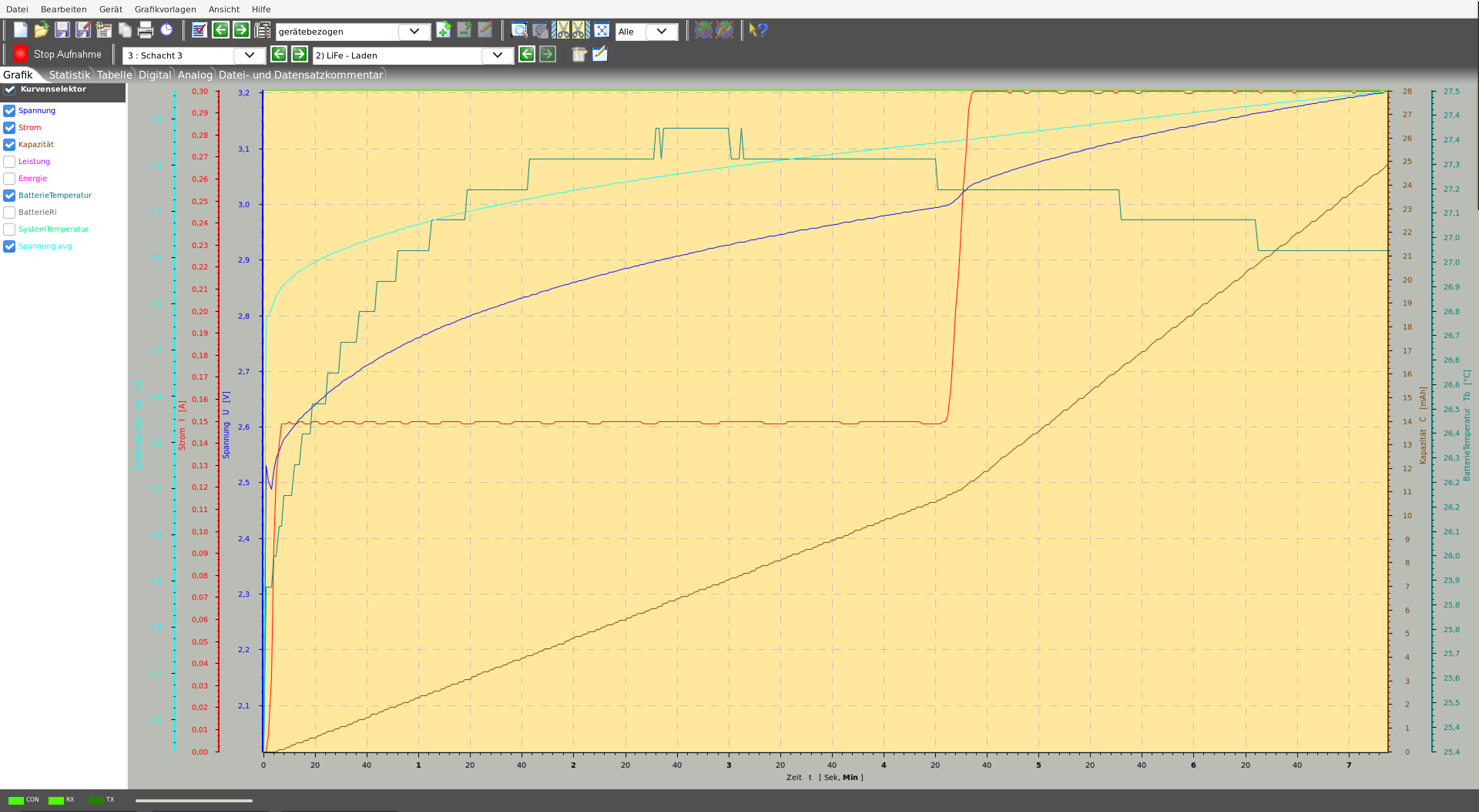

Nachtrag: meldet sich als HID, lässt sich also bei Kenntnis des
Protokolls auch einfach selbst auslesen. Da GNU Data Explorer damit was
anfangen kann, dürfte die Doku zum Protokoll bei denen zu finden sein.

Nachtrag: schneller Screenshot vom Data Explorer – designtechnisch kein
Wunderwerk, aber funktional ist’s ziemlich gut. In dem Bild wurde gerade
eine tiefentladene 14500er LiFePO₄-Zelle reanimiert, btw.

Jetzt muss ich erst mal an die Daten kommen. Linux Data Explorer hat
sofort funktioniert und arbeitet ordentlich auch über Bluetooth mit der
App klappte sofort super.
Beim Data Explorer sind ja die Codes dabei und daraus muss ich jetzt ein
command line tool bauen oder so.
