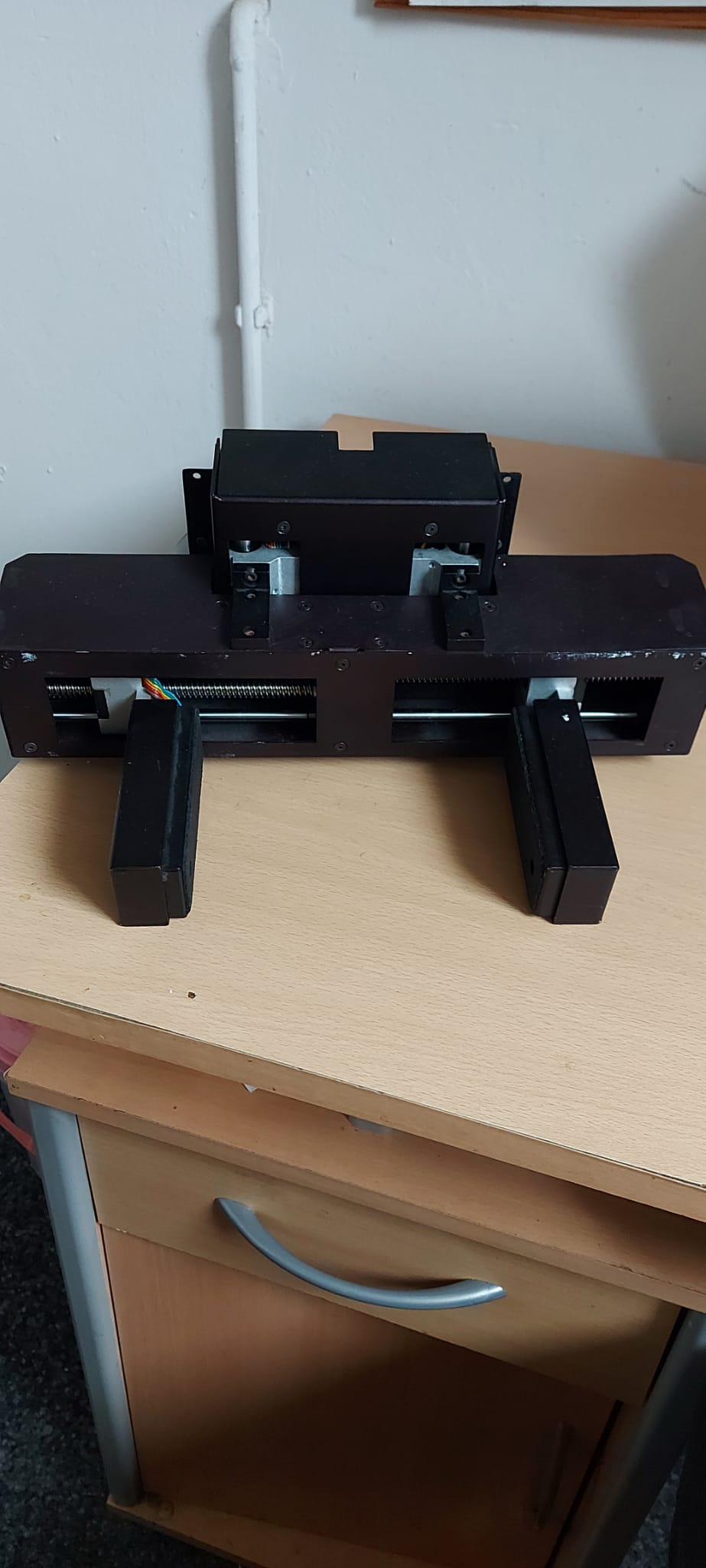

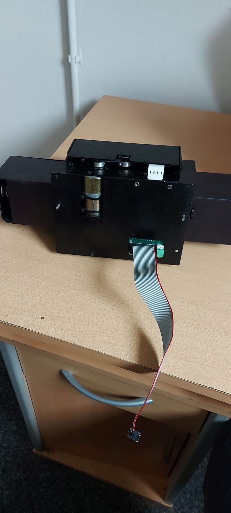

OP #6839752
Vielen Dank für Ihre Antwort,
der Greifer ist bereits eingebaut und verfügt über 2 DC-Motoren, der
erste zum Greifen und der zweite zum Heben / Anheben.
Physikalisch gesehen greift der Greifer jetzt unabhängig vom Objekt,
ohne Unterschied, ob es sich um ein Ei, Metall oder etwas anderes
handelt.
Was ich verstanden habe, werde ich zuerst in der
theoretischen/Mathematisch Betrachtung des Motors darstellen. Ein
vereinfachtes Modell wird in Matlab entworfen. dann wird der Beobachter
als Lösungsansatz für den Schätze eingeführt.
das Konzept eines Beobachteralgorithmus auf dem Mikrocontroller (ESP32)
verstehe ich leider nicht.
Ich habe ESP32, Stromsensor, Treiberboard A3952SB
Vollbrücken-PWM-Motortreiber zu verfügen.
ist schon klar Kraft/Drehmoment des Motors ist proportional
proportional zum Ankerstrom: das Drehmoment kann also direkt und genau
gesteuert werden.
Wenn ich die Drehmomentkonstante Km (Nm/A)* Ankerstrom (A)=...Nm nehme,
dann ist die Kraft, nach der ich suche.
ich versuche auch diese Projekt zu verstehen, übrigens das ist ein Thema
für Mein Projekt an der Fachhochschule
#6839763
Und der Motor greift ueber eine Schraube, resp eine Schnecke ? Dann hast
du eine hohe Reibung, eine hohe Hysterese.
Edit, ueber ein Schraube  - vergiss das Konzept. Mach die Sensoren
naeher bei der Kontaktflaeche.
Resp miss mal, wie ich's ober sagte.
Moderator (Firma: Titel) Persönliche Seite #6839784
Der Witz ist, dass das nur beim Zusammenfahren gilt und die Mechanik
sowohl integrierend wie auch selbsthemmend ist. Wenn man den Strom
in deiner Rechnung schlagartig auf 0 absenkt, wird die real wirkende
Kraft trotzdem unverändert konstant sein.
Aber das soll ja der "Beobachter", der die gesamte Greifermechanik
modelliert, abfangen...
