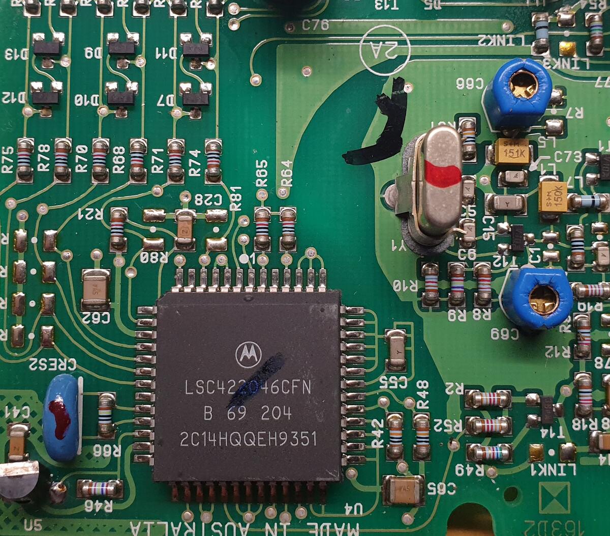

Was für eine MCU ist das?
Gast #6843294
kann mir einer sagen, um was für eine MCU es sich auf dem Foto handelt.
Google hat mir leider nicht geholfen.
Vermutete es ist eine 68HC05 Serie, aber irgenwie passt die PIN
Beschaltung auf dem Foto nicht dazu.
Stammt aus einem älteren Ford Steuermodul um 2000 oder auch etwas davor?

Könnt auch ein billiger EEPROM-Ersatz sein, um irgendwelche
Hardware-Revision-ID zu codieren. Tracks durchtrennen geht schneller als
Lötbrücken setzen.
Die Wege des Layouters sind voll unergründlicher Weisheit.
(Firma: Code Mercenaries GmbH) #6846529
Das ist nicht notwendigerweise völlig kundenspezifisch, aber sehr
wahrscheinlich ein maskenprogrammierter Microcontroller. Also bei dem
ist die Firmware im letzten Fertigungsschritt in der Metallmaske fest
mit "eingebaut" worden.
Motorola hat bei großen Stückzahlen damals auch gerne sogenannte
"customer specified standard products" gemacht, auf diese Weise sind
z.B. die vielen Spielarten der 68HC05 entstanden. Da hat der Kunde dann
die gewünschte Spezialfunktion in den Chip eingebaut bekommen, der Chip
wurde anschließend aber auch allgemein angeboten.
