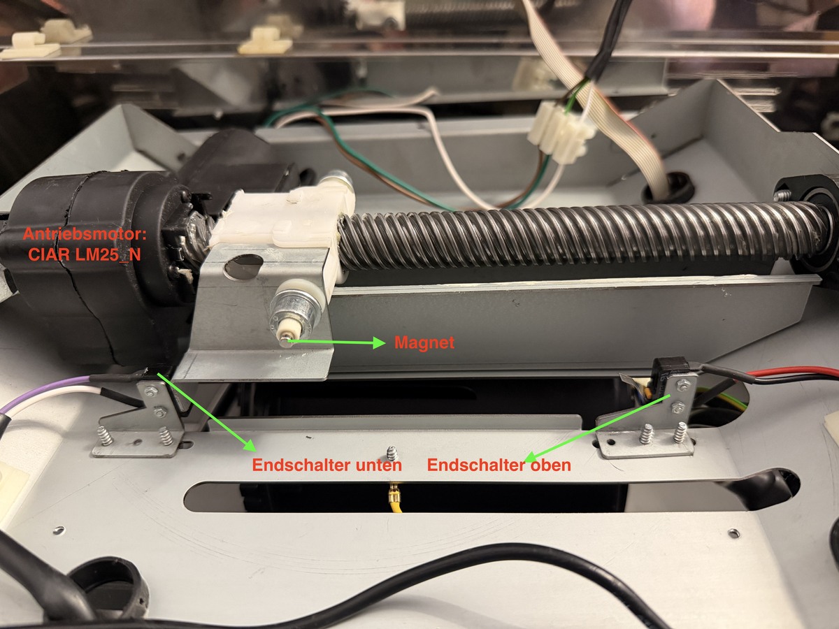

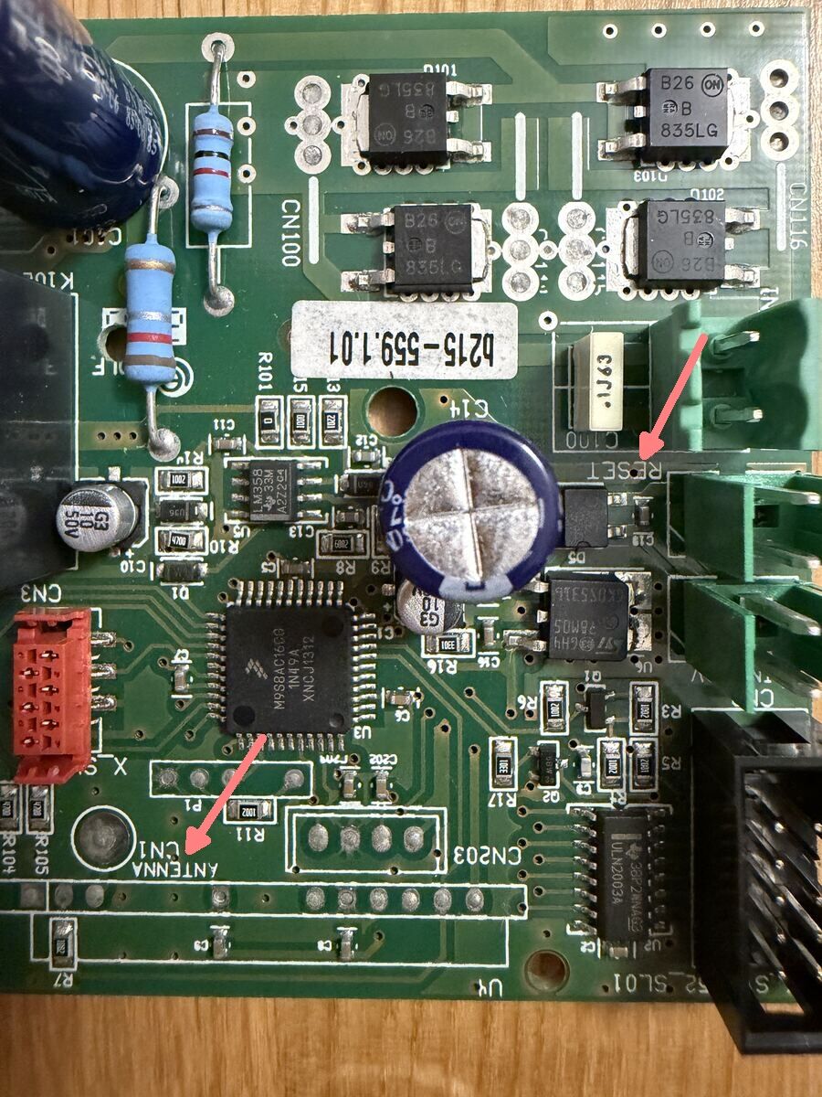

ich habe ein Problem mit einer älteren Sirius SLTR75 Dunstabzugshaube mit motorisch ausfahrbarer Glasplatte. Das Gerät lief rund 7 Jahre völlig problemlos, deshalb würde ich es ungern wegen dieses Fehlers komplett ersetzen.
Das Fehlerbild: Sobald ich eine Lüfterstufe auswähle, fährt das Glas kurz nach oben, bricht dann ab und fährt sofort wieder zurück nach unten. Die vorgesehenen Zwischenstufen werden nicht erreicht.
Folgendes habe ich bereits geprüft:
  • Das Bedienteil mit Dreh-/Drückknopf wurde bereits getauscht → exakt dasselbe Verhalten.
  • Ein reines Kraft-/Lastproblem halte ich für unwahrscheinlich: Ich habe das schwere Glas komplett demontiert, trotzdem bleibt der Fehler identisch.
  • Es gibt zwei mechanische Endschalter, einen ganz unten und einen ganz oben. Beide funktionieren. Wenn der Mechanismus den jeweiligen Schalter betätigt, stoppt der Motor korrekt.
  • Wenn ich beim Hochfahren kräftig mit der Hand unterstütze, kann ich die Haube stufenweise weiter nach oben bringen. So komme ich bis ganz nach oben; sobald dort der obere Endschalter mechanisch ausgelöst wird, bleibt sie oben. Die Zwischenpositionen werden aber nicht korrekt erreicht bzw. erkannt.
  • Mit dem Multimeter habe ich einen Großteil der zugänglichen Kabel und Steckverbindungen auf Durchgang/Kabelbruch geprüft. Unter anderem das Flachbandkabel der Bedienung und verschiedene Leitungen im Motor-/Steuerungsbereich. Dabei habe ich bislang keine offensichtliche Unterbrechung oder einen Kabelbruch gefunden. Die Hauptplatine sieht optisch unauffällig aus: keine sichtbaren Leiterbahnrisse, auffälligen Lötstellen oder aufgeblähten Kondensatoren.
  • Den vom Hersteller empfohlenen Reset habe ich durchgeführt: Drehknopf ca. 6 Sekunden halten, danach blinken alle vier Stufen-LEDs. Am Fehler ändert das nichts.
Interessant ist auch die Vorgeschichte: Die Haube funktionierte etwa 8–9 Monate nicht richtig, dann plötzlich wieder 2–3 Wochen völlig normal, ohne dass etwas repariert wurde. Danach kam exakt derselbe Fehler zurück.
Meine Vermutung geht inzwischen Richtung Positions-/Wegerkennung zwischen den Endlagen oder Motoransteuerung/Hauptplatine.
Hat jemand so ein Fehlerbild schon einmal gehabt oder weiß, wie bei diesen Sirius-Hauben die Zwischenpositionen erkannt werden?

Ersatzteile bekommt man teilweise noch über den damaligen Lieferanten. Von dort habe ich auch schon das Bedienteil mit Dreh-/Drückknopf bekommen und testweise getauscht – ohne Änderung.
Die beiden Mikroschalter für unten und oben scheinen grundsätzlich zu funktionieren, da der Motor an beiden Endpositionen sauber stoppt.
Anbei noch ein paar Fotos. Falls Detailfotos mit abgezogenen Steckern helfen, sagt gerne Bescheid. (Weiß nicht welche Fotos noch Sinn machen) Hier auch ein Videolink, falls das hier erlaubt ist: https://drive.google.com/file/d/18kepKI9sQzfczycV8uw7b53ywFAI5yl8/view?usp=share_link
Eventuell noch relevant: Direkt am Glas, dort wo der Schlitten eingehängt wird, sitzt ein magnetischer Annäherungssensor von STEM. Dieser befindet sich konstruktionsbedingt nicht auf gleicher Höhe wie der Magnet am Schlitten. Halte ich einen Magneten an den Sensor, fährt der Schlitten ohne das ich etwas mache von selbst bis ganz nach oben. Ich habe den Sensor testweise auch dauerhaft am Magneten fixiert – am eigentlichen Fehlerbild ändert das jedoch nichts. Denke, dass es eher eine Schutzvorrichtung ist.
Bin für jeden Tipp dankbar, falls jmd. eine Idee hat was ich weiter testen könnte.

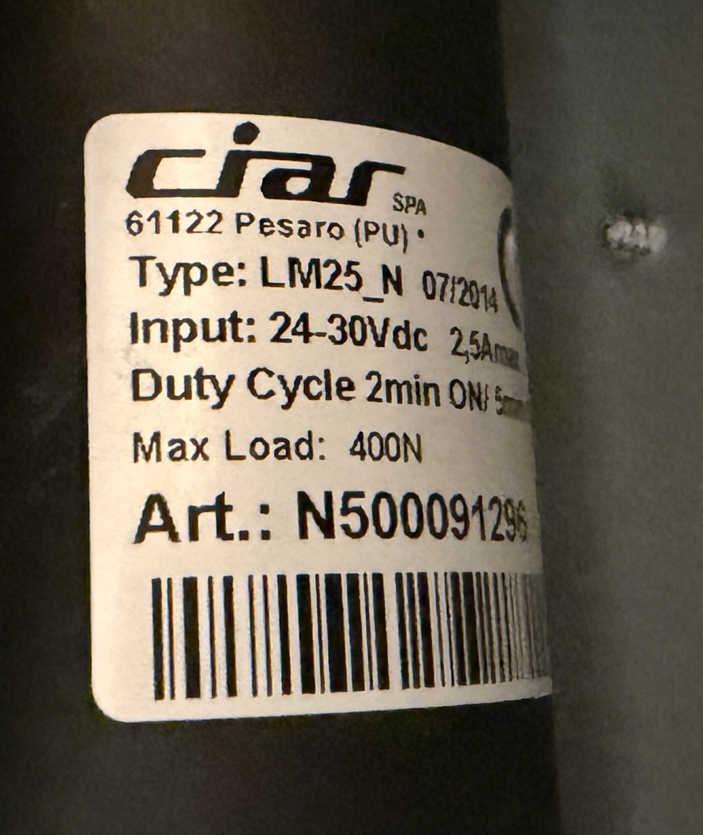

OP #8088666
Andreas S. schrieb:
Dann versuche mal zu überprüfen ob der Motor zerlegt werden kann um den eventuell vorhandener Mikroschalter zu überprüfen oder zu ersetzen. Bitte auch ein Bild vom Typenschild des Motors.
Danke, werde ich machen und berichten. (Jetzt verstehe ich welchen Mikroschalter du im ersten Posting meintest) Bild anbei vom Typenschild. (Wobei ich es dann am Di. öffnen werde für Details)
  • Hersteller: CIAR
  • Typ: LM25_N
  • Eingang: 24–30 V DC
  • Strom: 2,5 A max.
  • Duty Cycle: 2 min ON / 5 min OFF
  • Max. Load: 400 N
Motor/Bauteil ist dieser: https://ciar.it/catalog/en/linear-actuators/85-lm25-n.html

Dann scheint der Motor nur zwei Anschlüsse (+ und -) zu haben. Der Endschalter ist dann intern und begrenzt den Verfahrweg um das Getriebe zu schützen. Wenn Du den Motor offen hast, mach mal ein Foto - dass interessiert mich auch. Was macht der Motor wenn Du ihn mit 24V ansteuerst (umpolen nicht vergessen ) ?
#8088838
Das ist doch ein Linearmotor mit unbegrenztem Fahrweg? Der wird nur von den beiden Endschaltern gestoppt sowie von einer Überstromerkennung. Die Überstromerkennung schützt auch vor Personenschäden bei ungewollter Blockierung und ist entsprechend empfindlich.
Manchmal kann die Mechanik im Laufe der Zeit schwergängig werden und triggert dann die Blockiererkennung. Deshalb zuerst alles gründlich reinigen und reichlich mit dem richtigen Fett schmieren.

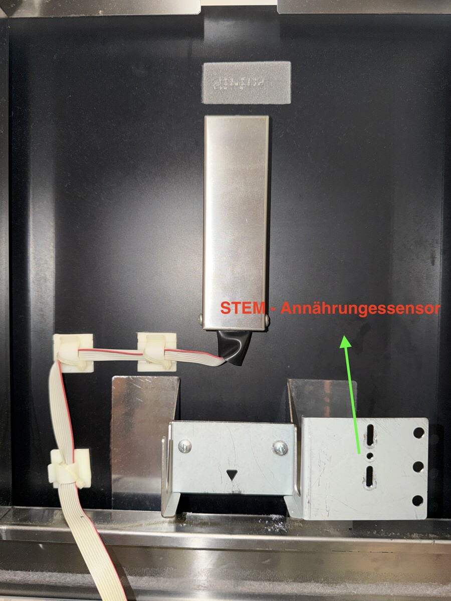

welcher Sensor ist das genau?
kannst du den messen?
bitte Bilder der Sensor / Magnetanordnung
was passiert, wenn mit der Hand den Magneten vor dem Sensor bewegst?
OP #8089240
welcher Sensor ist das genau? kannst du den messen? bitte Bilder der Sensor / Magnetanordnung was passiert, wenn mit der Hand den Magneten vor dem Sensor bewegst?
Ist ein magnetischer Abstandssensor von STEM. (Siehe Bild) - Kann ich leider nicht messen. Wenn ich einen Magneten sehr Nahe an den Sensor bringe, dann läuft der Motor dauerhaft in eine Richtung (also würde praktisch das Glas öffnen). ABER er ist so montiert, dass er beim Hochfahren des Glases nicht auf der selben Höhe ist wie der Magnet vom Schlitten(Schraube).
Weiß jetzt nicht ob ich das gut genug erklärt habe. Kann sonst die Tage das Ganze wieder montieren und versuchen ein Video zu machen.

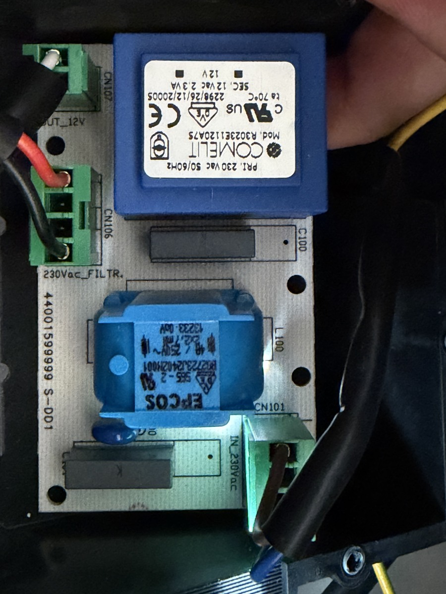

OP #8089253
Thomas schrieb:
Wo kommen die 24Volt DC für den Motor denn her? Die Netzteilplatine ist lediglich für die 12Volt der Steuerung.....
Gute Frage, das weiß ich leider nicht. Die kleine Netzteilplatine scheint nur 12 V für die Steuerung zu liefern. Die Motorkabel gehen auf die Hauptplatine zu „OUT_MOTORID“. Woher dort die 24–30 V kommen, kann ich technisch leider nicht nachvollziehen. Es sind noch zwei Trafos verbaut, die aber für die LED Beleuchtung sind, soweit ich sehe. Falls ihr mir sagt, wo ich schauen oder was ich fotografieren soll, mache ich das gerne.

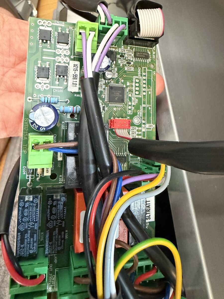

OP #8089270
Thomas schrieb:
Der Motor selbst HAT nur zwei Anschlüsse (für 24Volt DC) wofür immer die drei anderen sein sollen. Ich würde aber vermuten daß da irgendwo ein Hall Sensor verbaut ist, würde zu drei Anschlüssen passen. Damit würden die Wellen/Motorumdrehungen abgetastet um die gewünschten Positionen anfahren zu können. Der Motor selbst wird von der H-Brücke angesteuert die auf der Platine deutlich zu sehen ist. Und 2,5A MÜSSEN von einem separaten Netzteil kommen! Nicht daß das ein Schaltnetzteil ist das nach Jahren bei Belastung in die Knie geht.... KÖNNTE der Hall Sensor defekt sein? Kommt beim Loslaufen kein Signal vom Hall Sensor würde ich das so programmiert haben daß das Ding wieder zufährt weil ja keine Positionen angefahren werden können....
Die 3 Kabel gehen in das Drehrad/Steuerteil (Siehe Fotos) Ich hab wie gesagt nur noch diese 2 Trafos (Der Dunstabzug hat aber einen Led Streifen) Hall Sensor prüfe ich bzw. muss ich die Tage schauen ob ich den Motor leicht aufbekomme. Danke für den Tipp auf jedenfall!

#8089316
Ersetze mal diesen Stem Sensor durch einen einfachen Kippschalter (vorausgesetzt es ist ein einfacher Reed Schalter). Dann kannst du das Feedback ja selber manuell geben und vorgaukeln, wo der nackte Schlitten sein sollte. Wo wird der Sensor angeschlossen, welches Pinout hat der? Der Magnet auf dem Schlitten, der ist aber noch in Ordnung, oder? Vielleicht einen stärkeren dahin als Test?
#8089335
Steht doch groß auf der Platine mit dem Drehgeber drauf: ENCODER MOTOR
Das ist definitiv der Anschluß für einen Hall Sensor (oder ähnlich) IM Motor.
Der eine Trafo ist für 12Volt Halogenleuchten gedacht weil offensichtlich ein Eisenschwein "Vossloh" mit maximal 50Watt Ausgangsleistung. Der andere kann für alles mögliche sein, die Aufschrift LED muß nichts heißen; und der hat nur maximal 20/25 Watt Ausgangsleistung.
Aber beide sind nur für 12Volt, es muß einen weiteren Trafo für die 24Volt Versorgung des Antriebsmotors geben.....
#8089374

Wolf17 schrieb:

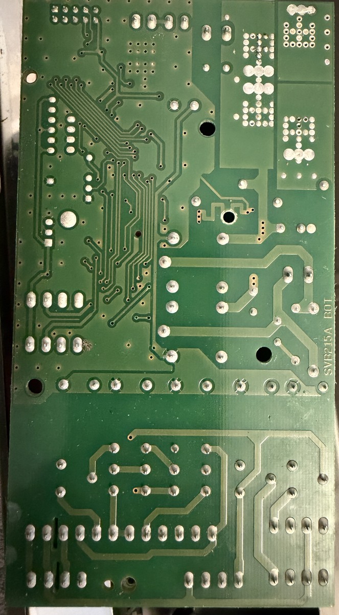

War das neu oder stammt das aus einem funktionierendem Gerät? Oder könnte die Platine aus einen auch nicht funktionierendem Gerät ausgebaut worden sein?
Komplett neu und vom Lieferanten direkt beim Hersteller bestellt. Das Foto zeigt die alte Platine, da ich die neue nicht extra wieder ausbauen wollte. Mit dem Multimeter geprüft – soweit ich als Laie feststellen konnte, alles in Ordnung.

Den STEM-Sensor konnte ich inzwischen komplett verfolgen. Es handelt sich um einen STEM E541 Hall-Näherungssensor (https://www.stemsrl.it/products/proximity-magnetic-sensor-e541-2/). Er geht mit gelb/grau (Nur 2 Kabel) über den Kabelbaum direkt auf CN113 der Hauptplatine. Stromlos getestet schaltet er mit einem Magneten sauber zwischen offen und geschlossen.
Wie auf den Fotos zu sehen, sind Sensor und Magnet konstruktionsbedingt etwas versetzt. (Pfeil zeigt die Richtung bei dem das Glas hoch geht an) Ich habe die Befestigung geprüft: Die Schrauben waren sehr fest und anhand der Montagespuren ist nicht erkennbar, dass sich die Position irgendwann verschoben hat.
Mit einem stärkeren Magneten direkt am Sensor reagiert die Steuerung ebenfalls – der Schlitten fährt dann selbstständig bis ganz nach oben.

Einen weiteren Trafo bzw. ein separates 24-V-Netzteil gibt es definitiv nicht. Ich habe die Haube inzwischen komplett offen und es sind nur diese beiden 12-V-Trafos vorhanden. Der CIAR LM25_N hängt über seine kleine Motorplatine letztlich am Anschluss OUT_MOTORID der Hauptplatine. Wo dort die 24–30 V DC für den Antrieb erzeugt werden, kann ich als Laie leider nicht nachvollziehen.(Hab auch nochmal ein Foto von der Dunstabzugshaube gemacht wo man sieht, dass da nichts mehr ist.)
Harald A. schrieb:
Sehe ich auch so, wo kommen die 24V her? Was steht an diesem Anschluss? IN_? Ist das zufällig der 24V Eingang? Wo geht der hin?
Da steht IN_12V_Down. Die Stromleitung vom Motor geht bei der Platine in CN103 - OUTxMOTORID rein.
1x Trafo geht in OUT_LAMP (CN109) -> LED 1x Trafo geht 1x in OUT_230xTRF (CN101) und 1x IN_12_DOWN (CN102) Ansonsten ist da bis auf die zwei Platinen leider nichts mehr. Wie könnte ich bei der Hilfe suchen? Leiterbahnen verfolgen und dann sagen wo was endet?

Genau das irritiert mich bei dem STEM-Sensor auch: Der Magnet am Schlitten kommt während der normalen Fahrt konstruktiv gar nicht auf die Höhe des Sensors. Die Positionen können darüber eigentlich nicht erfasst werden. Den Sensor habe ich inzwischen auch gemessen: ohne Magnet offen, mit Magnet geschlossen. Er funktioniert also grundsätzlich. Halte ich extern einen Magneten daran, fährt der Schlitten selbstständig bis ganz nach oben. Daher frage ich mich, ob der STEM nicht eher eine Sicherheits-/Freigabefunktion hat und die eigentliche Positionserfassung über den ENCODER_MOTOR erfolgt.(Was Thomas erwähnt hatte)

#8089688
Der Magnetsensor ist ja nur binär. Er wird denke ich überprüfen, ob der Schlitten überhaupt fährt. Heißt er ist so eingestellt von der Position, Empfindlichkeit und Stärke des Magneten, dass er registriert sobald sich der Schlitten auch nur etwas von seiner Nullposition entfernt.
Wenn du den Sensor mit einem Magneten überbrückt hast, funktionieren dann auch die Zwischenstufen?
Der Motor wird halt nur mit 12V laufen.
Entweder liegt es am Sensor, der nicht richtig ausgelöst wird, oder der Encoder des Motors ist defekt.
Ich würde den Encoderausgang mal bemessen, und schauen, wie der sich verhält während der Fahrt.
#8089727
Ein zweipolig angeschlossener Magnetsensor kann kein Hall Sensor sein! Und den könnte man auch nicht mit einem simplen Multimeter testen.
Zweipolig ist immer ein Reed Kontakt, der wie ein Relais schaltet sobald ein genügend starkes Magnetfeld in die Nähe kommt.
Ein Halleffekt Sensor beruht auf einem völlig anderen Effekt und erfordert eine eingebaute Elektronik (daher DREI Anschlüsse). Um den zu testen müsste man eine kleine Auswerteschaltung daransetzen, nur mit Multimeter funktioniert das nicht.
Im Gegensatz zu Reedkontakten (die ja mechanische Schalter sind) kann ein Halleffekt Sensor auch sehr schnelle Änderungen erfassen wie sie an der Welle eines Motors auftreten. Daher wird der Sensor im/am Motor ein Halleffekt Sensor sein (den du nicht einfach so messen kannst). Ausbauen und fotografieren sowie Beschriftung lesen

OP #8090012
Thomas schrieb:
Manchmal ist der Hallsensor gar nicht (ganz) tot sondern nur unempfindlicher geworden oder gar nur im Gehäuse verrutscht. Dann bekommt er die Umdrehungen des Motors nicht mehr mit und du hast dein Fehlerbild. Was ist denn in der Nähe des Sensors? Welcher Motorteil? Die Welle? Ein mitlaufender Magnet auf der Welle? Manchmal hilft es den Sensor einfach näher an dieses magnetische Teil heranzubringen...
Muss ich mir genauer ansehen was in der Nähe des Sensors ist. Danke, werde ich auf jedenfall morgen testen!
#8090082
Hadi schrieb:
Nun ja. Dann prüfe das Sensor halt.
Kannst du mir sagen wie ich das am besten machen kann? Lt. Thomas kann ich den nicht einfach mit einem Multimeter testen.
In aufgehellten Bild sind die Leiterbahnen besser zu sehen.
Am S566 mit Lasche links ist unten Ub+, Mitte GND, oben der open collector Ausgang.
Weiß ist GND.
An braun irgendeine Spannung im Bereich Ub +6 bis 24V anlegen und messen, ob so 5-10mA Betriebsstrom fließen.
Einen 1k Widerstand als Pull Up zwischen braun und grün schalten und die Spannung grün gegen weiß messen. Einen kleinen Stabmagneten mit >180 Gauss vor dem Sensor drehen, je nach Magnetfeldrichtung müssen wegen des internen 0,47k Serienwiderstand an grün Ub oder 1/3 Ub zu messen sein.

Bei einem Sensordefekt halte ich den "ist unempfindlich geworden" Anteil für klein.
180 Gauss = 18mT
In diesem Bereich gibt es bei Reichelt reichlich SMD Hallschalter mit open collector unter 1€. Damit kann man tauschen, oder als "Messvergleich" verwenden. Man muss nicht den S556 für >10€ nehmen.
Soll der Sensor denn etwas innen aus dem Motorgehäuse detektieren, oder ist er nur dort am Rand eingebaut für etwas was daneben passiert? Dann ist vielleicht nur der Abstand verrutscht.
#8090202
Aus meiner täglichen Reparaturpraxis an allen möglichen Geräten erscheint mir das Verrutschen des Sensors bzw. Schwächung des Geberfeldes am wahrscheinlichsten. Auch metallhaltiges Fett wäre eine Erklärung. Manche Hersteller bauen auf die Remanenz von Stahlbauteilen (im Motor) die aber im Laufe der Jahre abnimmt....
#8090206

Du kannst den Motor ggf auch von Hand drehen. Die hohe Drehzahl der Welle bei Betrieb mit 12/24Volt wird dein einfaches Multimeter kaum anzeigen können.....
Wenn von Hand nicht geht, dann aber mit so kleiner Spannung/Strom daß der Motor LANGSAM dreht damit das Meßgerät folgen kann.

Durch den Kurzschluss kaputt gegangen? Wenn ich das richtig rekapituliere, dann hat der doch außen funktioniert. Wenn der nun auch außen nicht mehr funktioniert, dann ist er wohl kaputt.
Dreht die Magnetscheibe auch wirklich mit? Das heißt, ist sie fest mit der Welle verbunden? Sind die oder der Magnet noch vorhanden?
OP #8090890
Draußen schon nicht funktioniert. Kann aber nicht sagen ob es durch den Kurzschluss kaputt gegangen ist. (Beim Magnet auflegen leider nicht darauf geachtet, die Platine ist leider auch sehr klein) Aber auch beim annähern eines Magneten hat es keine Änderung angezeigt. Also vermute ich trotzdem, dass der schon defekt war.
Die Magnetscheibe im Motor dreht sich, das konnte ich sehen. Sie ist also fest mit der Welle verbunden.
Nachtrag: Ich werde morgen beim Lieferanten nachfragen ob er mir das Ersatzteil als Ganzes bestellen kann bei Sirius.

Wenn der definitiv kaputt ist, musst du ihn austauschen. Es spricht auch nichts dagegen den vom Hersteller als Ersatzteil zu kaufen. Wenn es da mal Änderungen gegeben hat, weil der schon vorher Probleme machte, ist das bei dem Neuteil vom Hersteller schon geändert.
Der Motor ist eine Sonderlocke, wie hhinz dazu sagt. Dieses "Ride"-Teil. Ich sehe aber auf vorherigen Fotos, dass auch der Motor eine Umhüllung von wieder einem anderen Hersteller hat?
Ah, der ist mit Getriebe verpackt.

Du hast aber gesehen/verstanden dass es sich um einen „latching“ Hallsensor handelt?
Der schaltet mit einem S-Pol einmal EIN und erst mit einem N-Pol wieder aus.
Daher ist das im Motor ein Polrad mit NSNS Teilung, damit funktioniert das. Auf der Werkbank kann das dagegen schon mal irritieren.
OP #8091007
