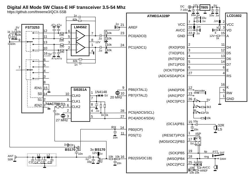

Hatte mich am Rande mit dem uSDX beschäftigt, genauer mit der Qualität der SSB-Signalerzeugung. Stecke nicht tief drin, mit Arduino hatte ich nur mal ein PoC aufgebaut.
Trotzdem: ich denke auch, du hast die richtige Stelle im Code für die CW-Rampe gefunden. Das trotzdem ein Click entsteht liegt wohl am falschen Timing.
Damit der Empfänger von der Antenne getrennt wird und der SI5351-Takt die Endstufe erreicht, muss PB0 auf low schalten. Eine weitere Sendebedingung ist ein aktivierter SI5351-Takt.
Damit kein Glitch entsteht, muss früh genug das Output-Compare Register OCR1BL auf 0 stehen, damit über PB2 und Q5 die Endstufe Q2/Q3/Q4 keinen Takt erhält. Früh genug heißt incl Integrationszeit R28/C23, 0,5ms vor PB2 oder CLK2 sollten genügen wenn der im Netz ausgegrabene Stromlaufplan mit deinem Gerät übereinstimmt.
Um die Sache einzugrenzen, könntest Du PB0 und PB2 auf dem Oszi mitschneiden. Hast du noch ein Kanal frei, auch CLK2 vom SI5351.
Außerdem den Schalter #ifdef KEY_CLICK anschauen.

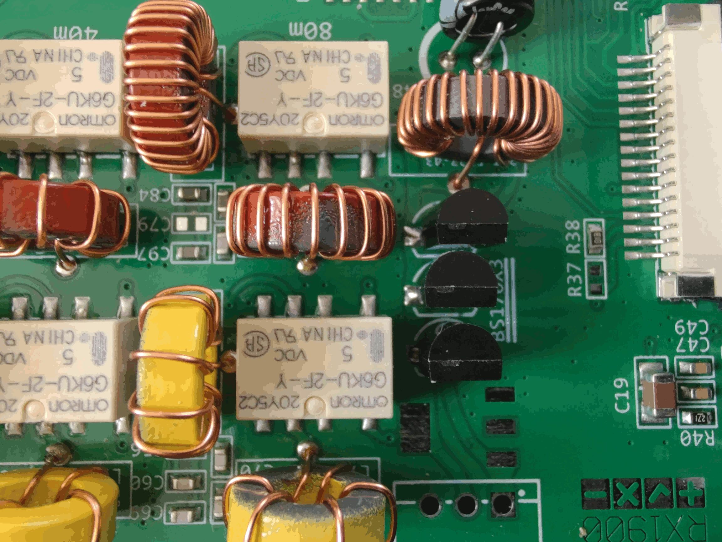

Ich habe die Variante, die keinen vierten BS170 zum Schalten der drei PA FETs verwenden. siehe Anhang. Signal kommt direkt über PB2 und ein RC-Glied als PA-BIAS als geglättete PWM an das Gate der drei FETs und von einem Gate als Buffer vom Si5351.
PB0 ist zum RX Muten und so glaube ich hat es keinen Einfluß auf das CW HF Signal am Ant. Ausgang.

Du hast die OCX-Variante gepostet, auch mit viertem BS170. Aber gut, wenn PB0 nicht mit dem Takt CLK2 verriegelt ist, fällt der Portpin als Ursache raus. Der schützt dann tatsächlich nur den Empfängereingang.
Bleibe aber dabei, mindestens 0,5ms vor dem Umschalten auf TX muss PB2 / OCR1BL auf 0 sein. Das passiert offensichtlich nicht. Die Umschaltung auf TX scheint ab Zeile 4924 implementiert. RX ist PB0. si5351.SendRegister(SI_CLK_OE, TX1RX0) schaltet den Takt ein.

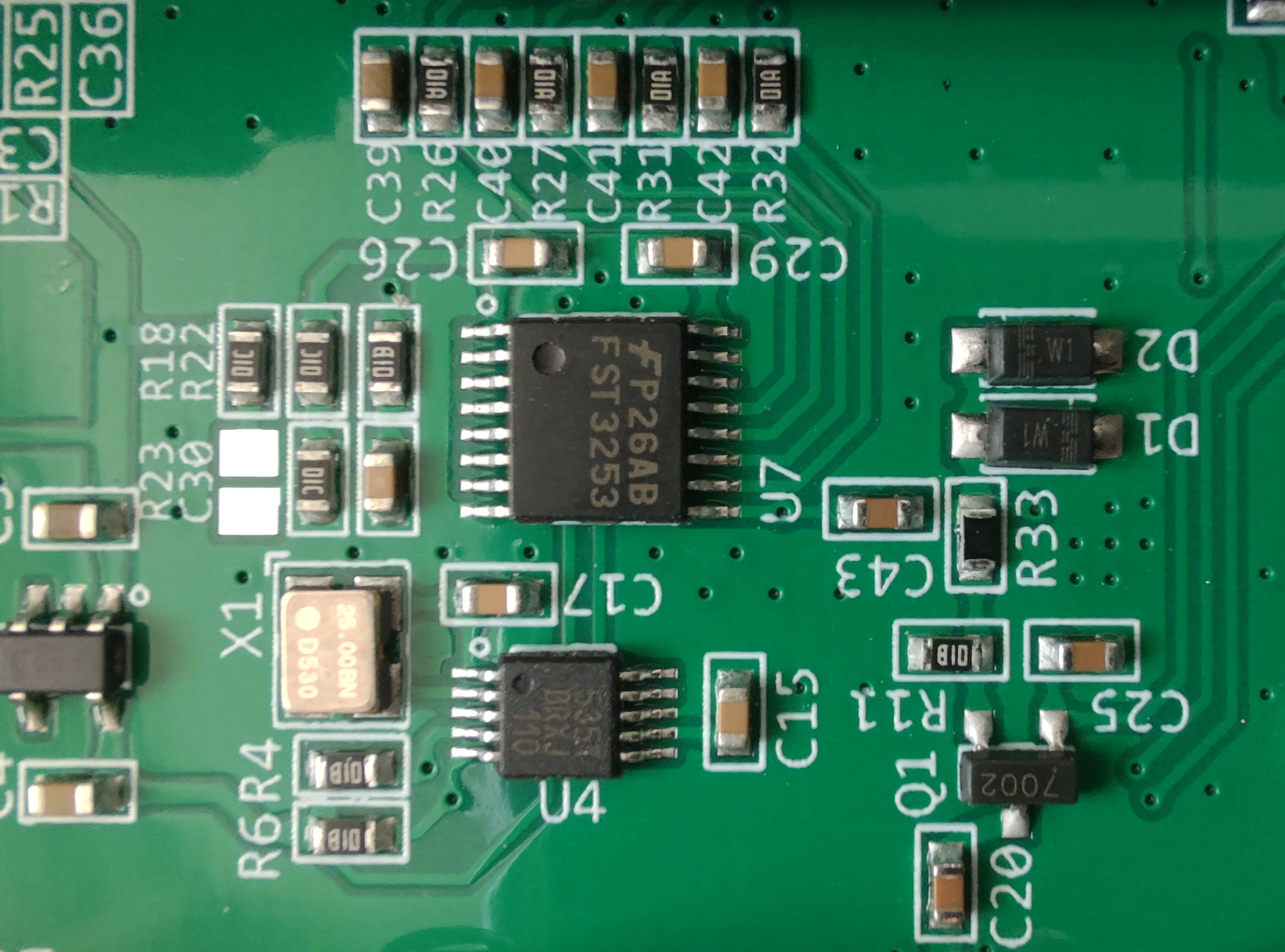

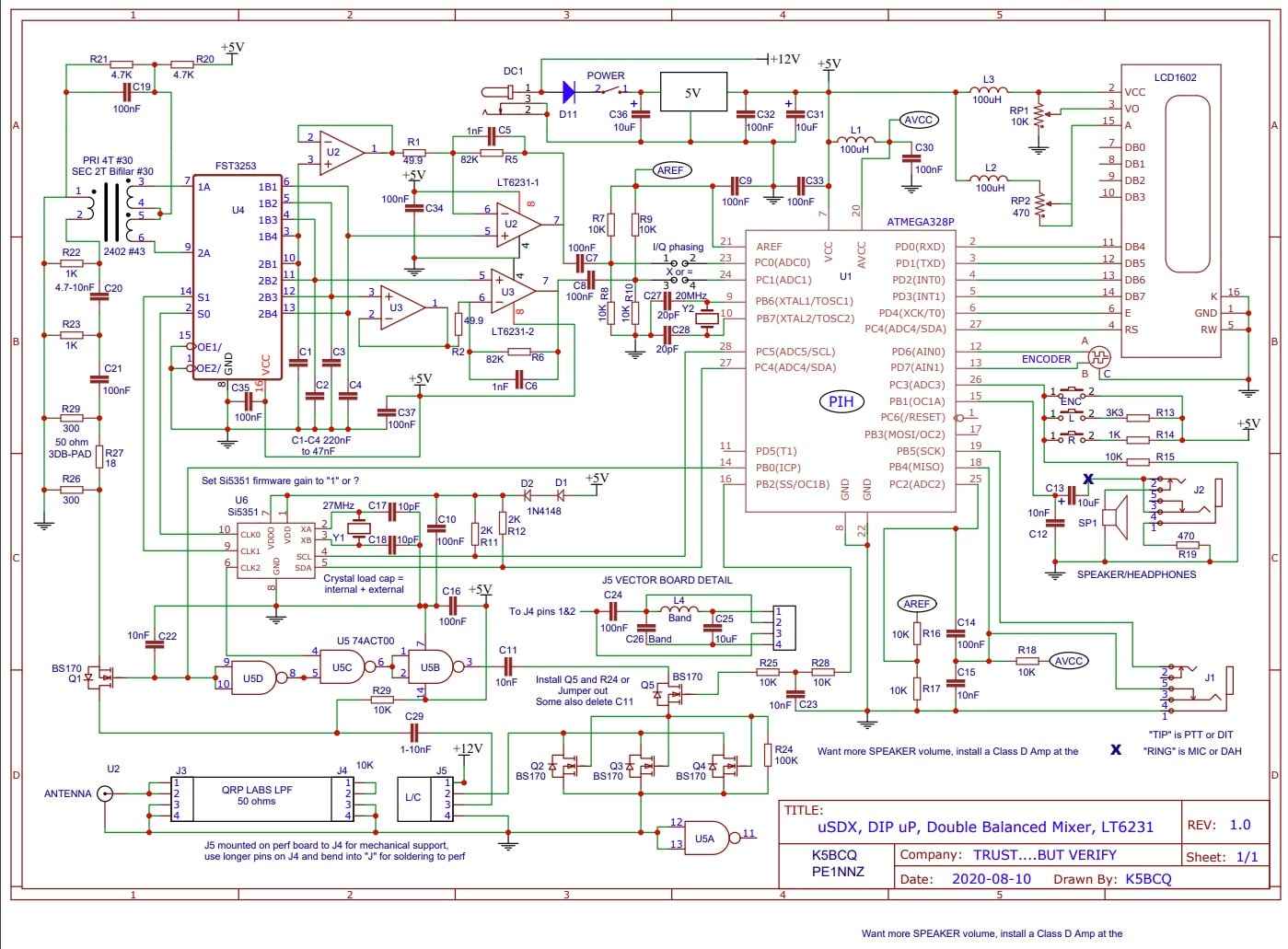

Nach dem genaueren Betrachten der usDX+ Platine ist mir aufgefallen, dass der verbaute Si5351(B) in der MOSP10 Variante gar bein OEB-Pin herausgeführt hat. D.h. wohl, das das Enabeln des Outputs der drei Clocks nur via I2C passiert.
Damit wäre die Reihenfolge des Register-Beschreibens aus- schlaggebend, wann der Clock am Output sichtbar wird.
Markus
OP
Nach dem genaueren Betrachten der usDX+ Platine ist mir aufgefallen, dass der verbaute Si5351(B) in der MOSP10 Variante gar kein OEB-Pin herausgeführt hat. D.h. wohl, das das Enabeln des Outputs der drei Clocks nur via I2C passiert.

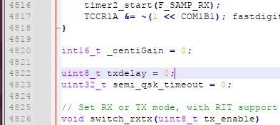

Ich fand im Code noch eine TX-Verzögerungsfunktion. Weiß nicht ob die aktiv ist, ist von Compilerschaltern eingerahmt. Siehe Zeile 4851 - 4864. Der Wert heißt txdelay und ist im Code auf 0 gesetzt. Zeile 4820.
Vielleicht kannst du was ausrichten, wenn du da ein paar 100 µs spendierst.

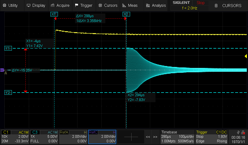

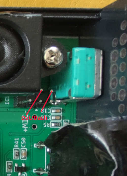

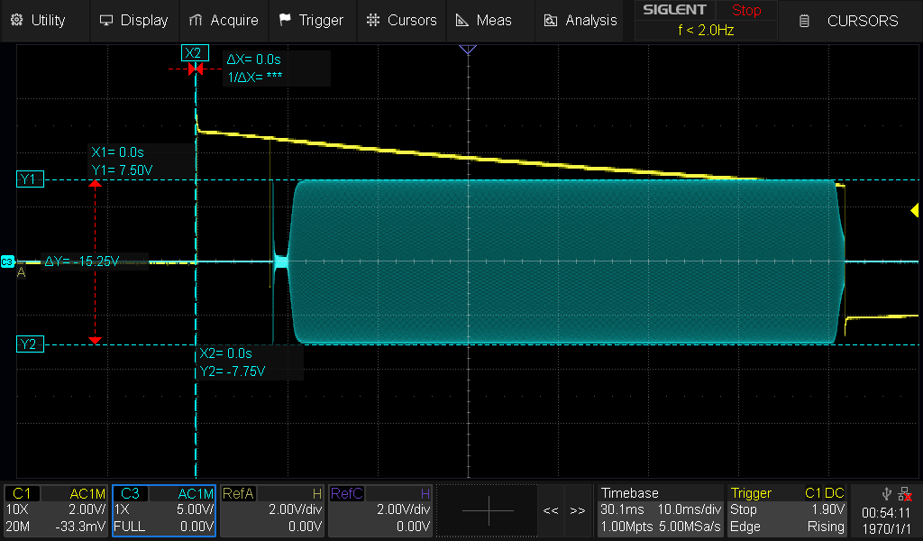

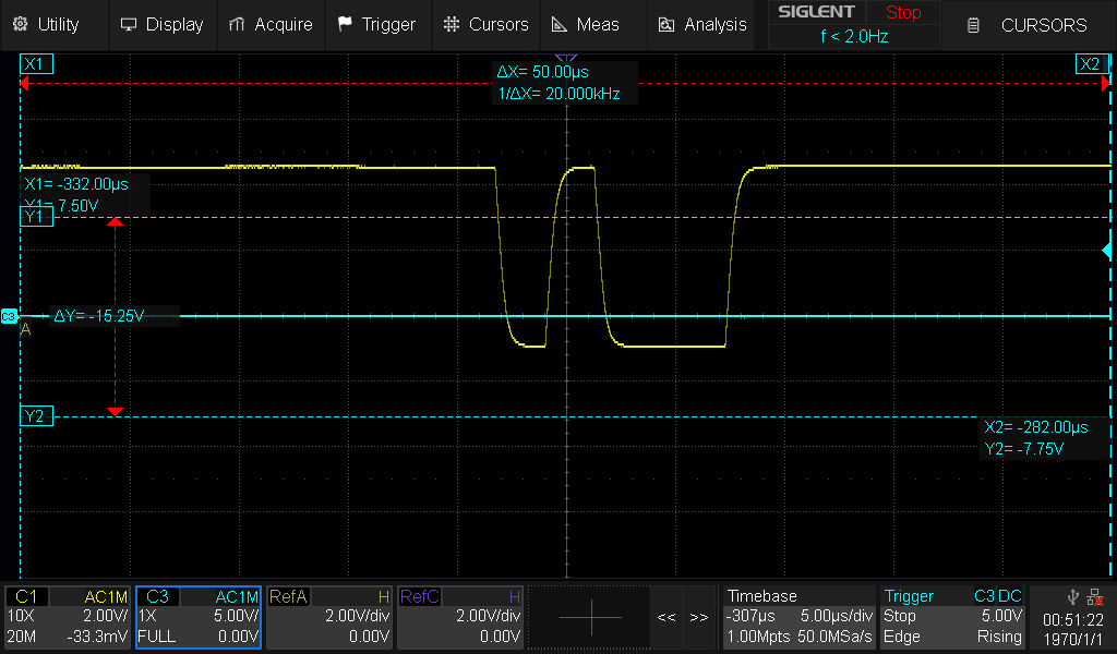

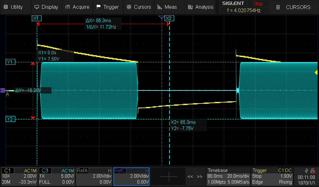

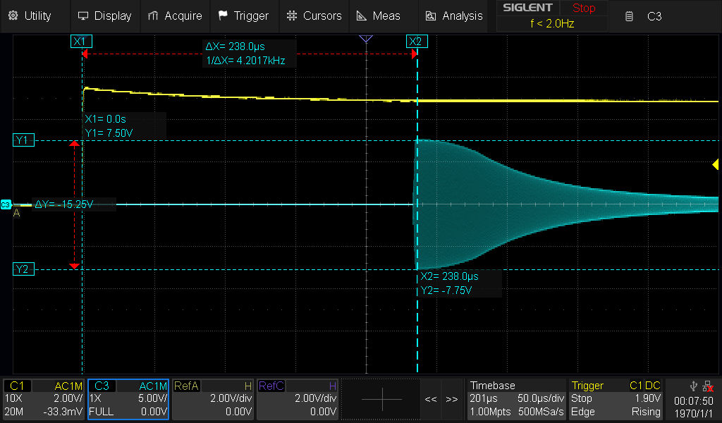

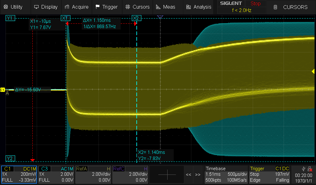

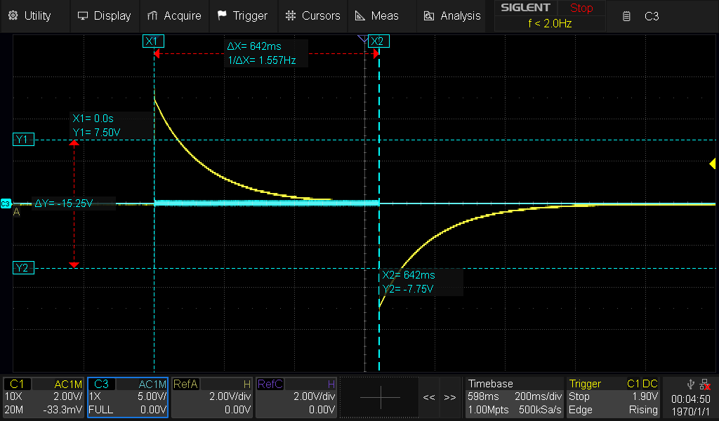

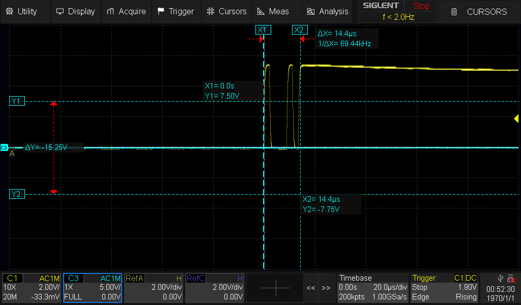

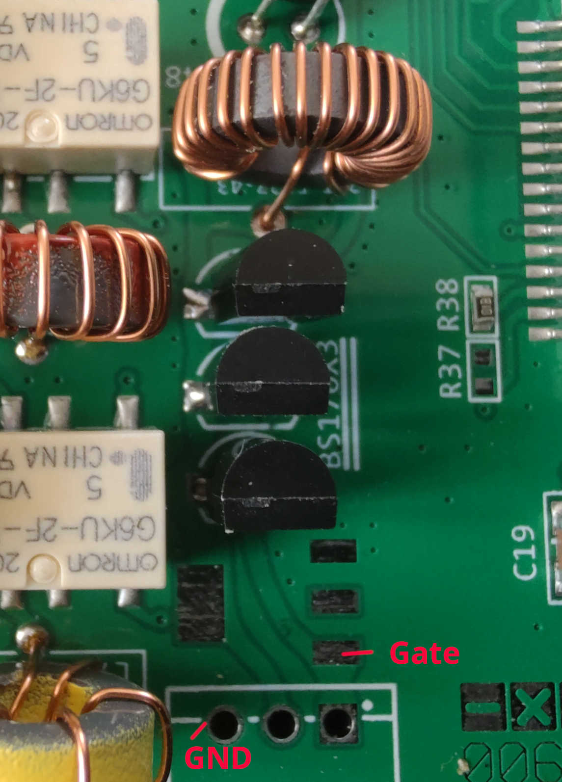

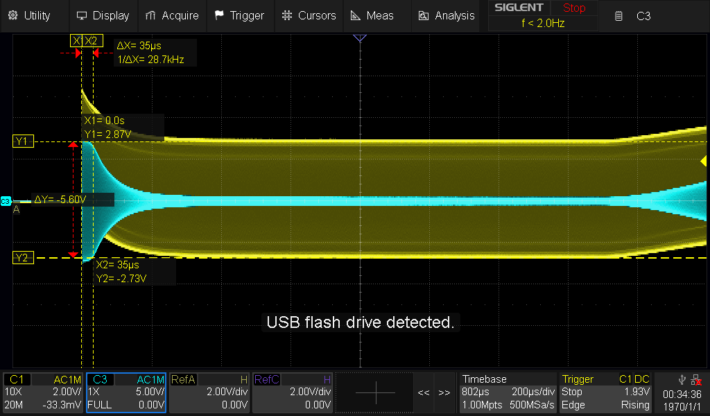

OP
Nachdem das ermittelt war (mittels DVM und Durchgangsprüfer-Mode mit Ton) konnte ich die este Messung vornehmen.
Zeitspanne und Signal-Form des Key-Down und der HF am Ant. Ausgang.
Siehe Anhang. Sind knapp 1,5ms, wobei ein Spike auf der CW-Key Leitung, entweder durch Prellen oder einen anderen Effekt zu dem HF-Spike vor der CW Start Rampe führt.

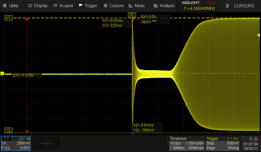

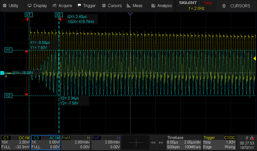

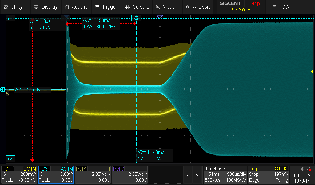

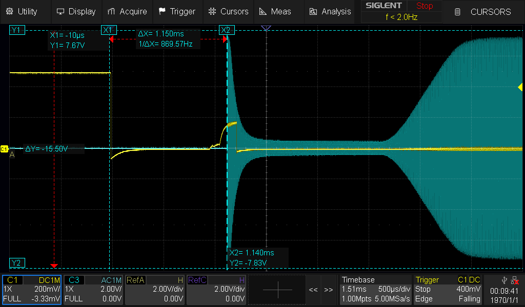

OP
Danach habe ich mir den Verlauf der Gate-Spannung vers der HF am Ant. Ausgang angesehen.
Dabei kann man beobachten, wie der Si5351 Takt vom PWM-DC Anteil überlagert wird und die Fets an etwa 2,8V die HF des Taktes durchlassen.
Es ist ersichtlich, dass die PWM am Startpunkt einen zu hochen DC-Wert liefert, der die FETs gleich durchsteuert.
Da ist wohl das grundübel des Problems, wie schon Wulf richtig vermutet hat.
Nun muss die entsprechende Stelle im Code gefunden werden, um das Übel abzustellen.
vy73 Markus
PS.: Sorry Anhang #1 und #2 sind von der Reihenfolge vertauscht.
Nachtrag: die HF (80m Band) wird mittels eines 10dB/10W Att und 50 Ohm Abschluß am DSO ermittelt.

Warum in Zeile 4822?
Diese befindet sich in der Funktion 'void start_rx() // Start radio receiver' aus Zeile 4802? Müsste es nicht eine start_tx Funktion sein? Sehe gerade es gibt eine 'void switch_rxtx(uint8_t tx_enable)' Funktion ab Zeile 4833.

Habe nun das Ergebnis, siehe Anhang. Erstes Bild - die Flanke vom PB3 und das Auftauchen der HF am Ant. Ausgang. Bild zwei zeigt zwei CW-Punkte (20wpm) mit PB3 vers HF.
Was ich nicht ganz verstehe, ist der Umstand das PB3 nicht zwei kurze Inpulse Macht, sondern bis Zum Ende der Aussendung eines Punktes auf High-Pegel bleibt.
Da muss ich erst etwas grübeln.

Weil da txdelay auf Null gesetzt wird, siehe Screenshot. Nutze den allerersten von Dir geposteten Code.
Sicher? Sehe nur ein Stück Platine.
Wirklich seltsam. Jetzt wären Arduino-Kenntnisse nützlich. Vielleicht darf man die Ports nicht so schnell ein- und ausknipsen. In C oder Assembler wäre das ok. Komisch ist auch die um 1/2 Volt überschießende Spannung.
Aber ich glaube die Stelle ist gut. Füge doch mal OCR1BL = 0; ein.
Edit: jetzt sehe ich das korrekte zweite Bild, warum auch immer. PB3 sieht sehr merkwürdig aus. Steht der Kanal auf AC? Würde aber auch nicht alles erklären.

Kannst Du den Reload des Treads machen. Das besagte Bild sollte keine Platine sondern ein DSO Screenshot sein.

nun haben wir zwei Toggel-Punkte am DSO. Der Erste innerhalb der "switch_rxtx(uint8_t tx_enable)" Funktion und der zweite im Bereich der "Switch(mode)" CASE Anweisung bei dem der dsp_tx_cw Funktions-Pointer an func_ptr übergeben wird, der wohl innerhalb einer Interrupt-Routine angesprungen wird.
Diesen Toggel sehen wir unmittelbar vor dem Auftauchen der HF an der Antenne, siehe Anhang. Der von mir geänderte txdelay Wert von 0 auf 10 liefert die ca 8.5ms Verzögerung bevor die HF startet. Erst danach kommt die Rampe, ebenfalls mit einer etwas kleineren Verzögerung von 1.5ms.
Hallo Markus, bitte den gelben Oszi-Kanal auf DC schalten. Den blauen auch gleich. Dann sehen die Signale nicht so merkwürdig aus, irritiert mich irgendwie :-)
txdelay auf 1 hätte auch gereicht, vielleicht gehts auch mit semi_qsk_timeout und txdelay = 0, wenn man sich das Timing genau anschaut. Kann man später mal probieren.

OP
Hallo Wulf,
das mit der AC am CH1 habe ich auch mittlerweile bemerkt. Das war der erste Kanal, mit dem ich am Anfang die HF gemessen habe. Nun da er auf DC steht, sind die Abklingeffekte an den Flanken nicht mehr vorhanden.

OP
Bin wieder im Lande.
Hatte kurz vor meiner Abreise noch eine andere FW von githab compiliert und auf das Gerät draufgespielt. Diese Version 1.02.x hat keinen Spike beim CW am Anfang jeder Punkt/Strich Sequenz. Allerdings ist sie vom Empfang etwas besser (empfindlicher und hat weniger ACG Übersteuerung) Bei der Version 4.00e, die ich hier am Anfang genannt habe konnte ich das Problem noch nicht finden. Werde die beiden Versionen vergleichen und finde eventuell dann die entsprechende Stelle, die das Problem behebt.
Habe den Screenshot und die Version 1.02x als Archive angehängt, falls jemand auch vergleichen will.
vy73 Markus

Auf Anhieb konnte ich das Problem nicht nachvollziehen. Habe zwar einen Mini-Click ca 2µs bevor der Sendepegel hochläuft, aber in deinen Oszi-Screenshots spielt sich das ja in einem ganz anderen Zeit- und Amplitudenbereich ab.
Habe per single sequence getriggert. Eigentlich sollte dabei kein Ereignis entwischen. Oder der Click ist so kurz, dass mein betagtes Oszi darauf nicht reagiert. Schaue ich mir am WE genauer an. Gruß Wulf
