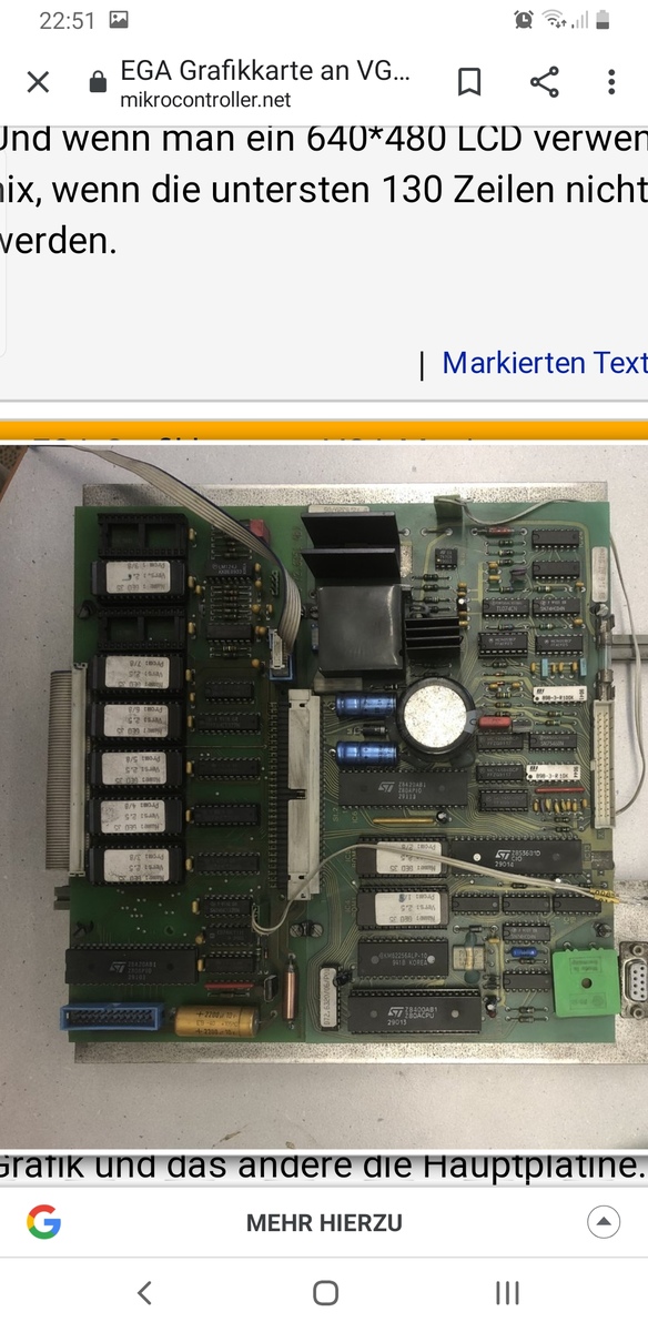

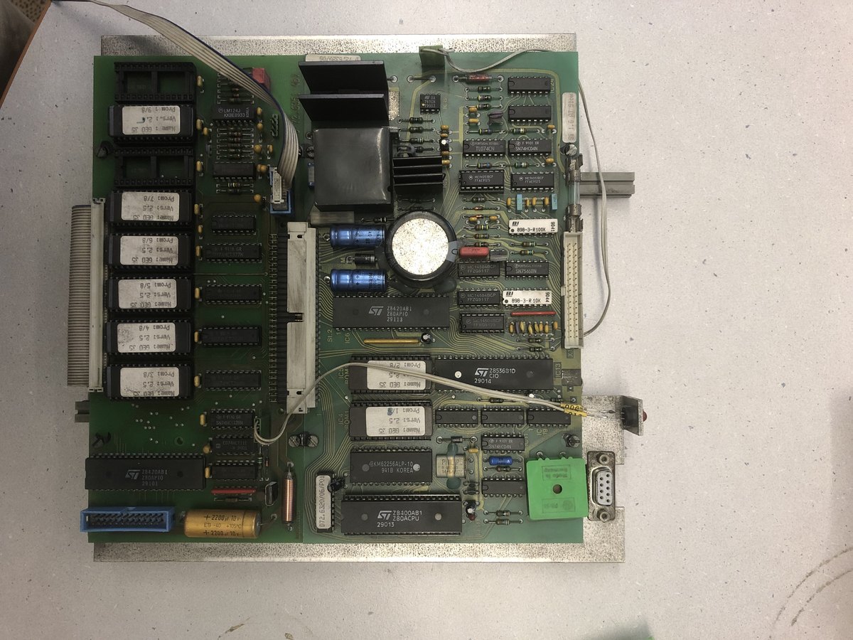

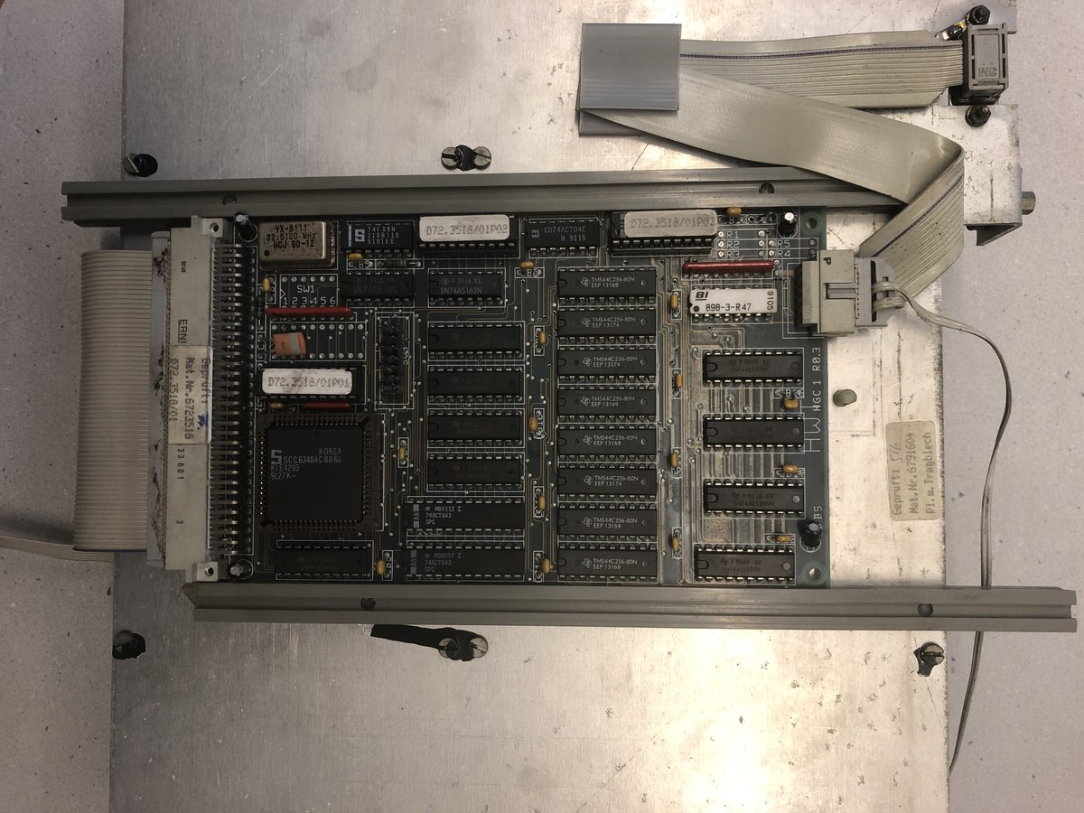

Gast #5973698
Marcin schrieb:
> Das Problem ist das es kein PC ist sondern eine Maschine mit einem
> def.
> Monitor.
> Eine Karte tauschen ist halt nicht.
> Es muss ja nicht zwangsläufig VGA sein, von mir aus auch DVI.
Ach so, sag das doch gleich.
Ja, dann hat sich der Vorschlag erledigt, ohne ISA Schnittstelle oder
besser wird da nichts zu machen sein.
Aber vielleicht hat die Maschine auf der Platine Platz für einen ISA
Slot vorgesehen.
Du kannst ja mal Fotos von der Platine einstellen.
> def.
> Monitor.
Da ist mir gerade etwas neues eingefallen.
Wäre es möglich den PC in der Maschine zu tauschen?
Vielleicht ist es eines dieser PC/104 Boards, dann sollte sich recht
einfach
ein Ersatz mit VGA finden lassen.
https://de.wikipedia.org/wiki/PC/104
https://www.youtube.com/watch?v=Lchtj5H0YC0

Gast #5974903
Marcin schrieb:
> Ich habe mal 2 Fotos eingefügt.
> Das erste ist wohl die Grafik und das andere die Hauptplatine. So
> einfach was tauschen ist halt nicht.
Hm ja, sieht so aus.
Was ist das für eine Schnittstelle an der die Grafikkarte angeschlossen
ist?
Vielleicht ist das auf der logischen Ebene ein ganz normaler XT Bus, nur
mit anderem Stecker?
Wenn ja, dann könnte man vielleicht eine 8 bittige ISA VGA Karte daran
zum Laufen kriegen. Solche scheint es doch gegeben zu haben, wie ich
gerade feststellen konnte:
https://www.youtube.com/watch?v=ws6Sa7U6qTc
Stutzig macht hier allerdings die Anzahl der Pins.
Deine EGA Karte hat 64 pins, die des XT Bus nur 62 pins.
Natürlich muss das nichts heißen, wenn man einfach nur 64 pin große
Stecker leichter auftreiben konnte, als das Board entworfen wurde und
dann 2 pins vielleicht nicht benutzt werden.
Insofern wäre das mal eine Überprüfung wert ob das ein XT Bus bzw. 8
bittiger ISA Bus ist.

Gast #5974910
Jörg W. schrieb:
>> zum Laufen kriegen.
> Ich denke, das wird dann eine neverending story. Irgendwie muss die
> ansteuernde Software ja auch damit zurecht kommen, das war damals alles
> nicht ganz so simpel.
Nunja, ich gehe davon aus, dass da unter der Haube in dem Mainboard ein
normaler x86 PC werkelt.
Wenn dem so sein sollte, dann sollte eine VGA Karte keine Probleme
bereiten, da die zu EGA abwärtskompatibel ist.
D.h. die EGA Software würde darauf auch laufen.
Die Software ist wahrscheinlich direkt auf dem ROM drauf in das nach dem
BIOS gleich gebootet wird.
Zumindest habe ich keine Anschlüsse für Floppy oder Festplatte auf dem
Bild auf dem Mainboard gesehen. Daher wäre ein ROM oder EPROM Baustein
naheliegend.
Was man natürlich auch mal machen könnte wäre den ROM Baustein einfach
mal mit einem Lesegerät auszulesen, als BLOB zu speichern und dann zu
versuchen in einem PC Emulator wie BOCHS auf einem modernen PC zu
booten.
Wenn das klappen sollte wäre klar, dass das ein normaler PC ist und dann
könnte man sogar noch viel mehr machen und z.B. die ganze Hardware gegen
einen normalen älteren PC mit normalen PC Mainboard austauschen.
Denn das Knowhow dürfte im wesentlich in der Software stecken, wenn das
ein x86 PC sein sollte.

Gast #5974912
Während CGA/EGA/Hercules quasi direkt loslegen muss bei VGA erst ein
Haufen Register initialisiert werden. Das macht üblicherweise ein
BIOS-Chip auf der Karte, dessen Code beim Systemstart ausgeführt wird.
Das Problem: da steht Intel 8088-Code drin. Damit kann der Z80A nichts
anfangen. Man müsste also das Betriebsprogramm der Maschine entsprechend
umschreiben.
Der "ISA-Bus" für Z80A hiess ECB-Bus.
Wobei VG-64-Leisten für so ziemlich alles genommen wurden, was im
Europaformat steckbar sein musste. Daher kann die Belegung auch beliebig
anders sein. Der GBS-8200 (oder etwas vergleichbares mit HDMI-Ausgang)
dürfte da doch die einfachere Lösung sein.
Gast #5974932

Gast #5974934
Nano schrieb:
> Von wo weißt du das es eine Z80A CPU ist?
> Ich frage, weil so gut fand ich die Fotos auch wieder nicht um da groß
> was an der Beschriftung zu erkennen, insofern habe ich da erst gar nicht
> genau hingeschaut.
Ah jetzt sehe ich es auch. Der breite IC ganz unten ist ein Z80A.
Okay, dann hat sich das mit der VGA Karte erledigt.
VGA Karten für den Z80 wird man wohl nicht mehr finden, sofern es die
gibt und wenn dann dürften die sehr schwer aufzutreiben sein.
Gast #5975137
Wenn Du ohnehin die SW der Steuerung neu schreiben willst kannst Du auch
einfach den SCC63484  auf VGA-konformes Timing umprogrammieren. Der
Oszillator muss dazu getauscht werden.
Der SCC63484 ACRTC wurde auch für ISA-VGA-Karten verwendet.
