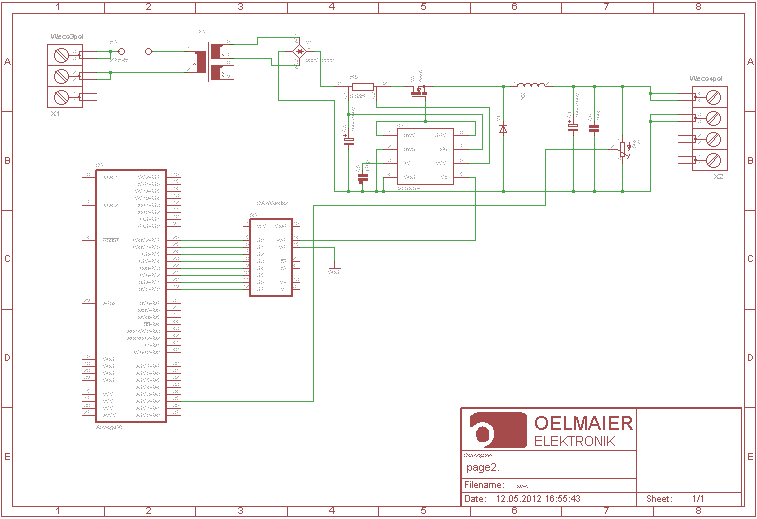

Hallo und Guten Tag,
Da ich mit meinem jetzigen 0-15V 2,5A Labornetzteil so garnicht
zufrieden bin, habe ich mir vorgenommen selbst eins zu bauen.
So habe ich es mir im gesamten vorgestellt:
- 2x Ausgänge Einstellbar 0-40V
- Einstellbare Strombegrenzung bis max 400VA Pro Kanal. (Also
Ausgangs-spannungsabhängig)
- Eventuell Einstellbarer Stromquellenausgang
- Eventuell noch einen kleinen Funktionsgenerator
Ich habe mich in den letzten Tagen ein bisschen nach einem geeigneten
Schaltregler umgesehen und denke das der MC34063 geeignet dafür wäre.
Im Anhang ist eine Art Skizze für den ersten Kanal.
Verwendet wird ein 800VA Ringkerntransformator 2x30V.
Meine Feedback Idee:
Am Poti P1 wird die Spannung auf 1/8 abgeglichen damit 40V = 5V am
A/D-Wandler eingang entsprechen. Somit hat man mit dem µC die
Ausgangsspannung im überblick.
Jetzt zum MC34063 CII(Feedback)-Pin:
Wenn ich das richtig verstanden habe regelt der MC die Spannung herunter
wenn an CII eine Spannung > 1.25V anliegt, und zwar solange bis 1,25V am
CII-Pin anliegen. Und wenn die Spannung <1.25V ist, regelt der IC die
Spannung solange hinauf bis wiederum 1.25V am Pin anliegen.
Richtig? Hoffe ja!
Denn ich habe mir gedacht die Feedback regelung mit einem µC+D/A-Wandler
zu realisieren. Damit die Spannung (auch Stromgrenze) alles über den µC
gesteuert wird.
Ein mit einem externen Encodier-Drehschlater (oder wie auch immer)
einstellbarer Sollwert wird mit dem ist wert vom A/D-Wandler verglichen
und dann dementsprechend wird der D/A-Wandler angesteuert und die
Spannung entweder größer, kleiner oder = 1,25V eingestellt und somit an
den CII-Pin des Schaltreglers "übergeben".
Jetzt erstmal die Frage: ist es möglich die Ausgangsspannung so zu
regeln? Ist es klug? Schnell genug?
> ist es möglich die Ausgangsspannung so zu regeln?
Nein. Regelung kann man das nicht nennen.
> Ist es klug?
Nein.
> Schnell genug?
Nein.
Dein Weg bis zum funktionierenden 400 Watt Netzteil ist offenbar noch
verdammt weit.
Als Labornetzteil erwartet man übrigens Spannungs- und
Stromeinstallbarkeit zur Verwendung als Spannungsquelle und als
Stromquelle.
Ohne Stromeinstellbarkeit ist es nur ein Netzteil.
Und ein Schaltnetzteile wird immer drastisch langsamer nachregeln als
ein Linearnetzteil und ist deshalb sowieso nur eingeschränkt verwendbar,
auch wegen des grossen Ausgangselkos, sogar ohne deine noch mal
verlangsamendee uC-Lösung.

40V bei 10A und das doppelt hab ich persönlich noch nie benötigt. Ein
Labor-NT mit 2 x 30V/5A hab ich im Keller stehen (damals in der
Ausbildung gebaut) - kaum genutzt, weil viel zu schwer und unhandlich.
Bei einem Design mit Schaltregler steckt meist eine relativ hohe
Kapazität am Ausgang. Als Labornetzteil ist das nicht so toll, bevor da
eine Srombegrenzung einsetzt, hat der Inhalt des Kondensators deine
Schaltung schon gekillt.
