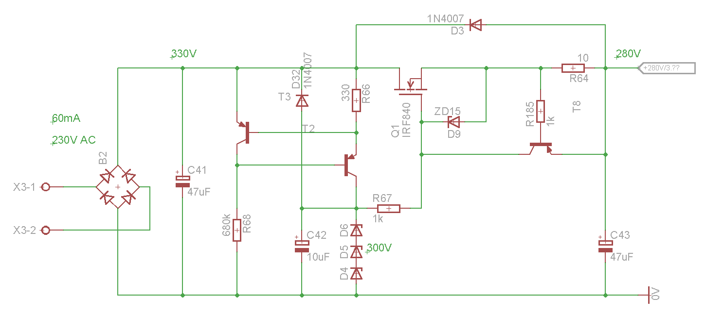

Ich möchte für einen Röhren Audio Vorverstärker eine Versorgung
realisieren die minimalen Ripple hat, Irgendwo < 100uV. Um so weniger um
so besser. Ich habe mich in "moderneren" Schaltungen umgesehen und
entdeckt das oft eine sehr Primitive Form des Längsreglers verwendet
wird:
https://www.loetstelle.net/projekte/mosfetpsv2/mosfetpsv2.html
Oft auch als Elektronische Induktivität. Widerstand zwischen Emitter und
Basis, Basis mit einem großen C gegen Masse. Ich habe einen Röhren
Vorverstärker der das so macht und diverse Schaltpläne gefunden wo das
so funktioniert, am Emitter hängt meistens noch ein Elko 10-220uF.
Und genau da kommt meine Frage auf, im Einschaltmoment müssen diese
10-220uF Ja geladen werden, der Transistor befindet sich im
Linearbetrieb. Kurzzeitig ist die Verlustleistung im Halbleiter extrem,
wie schätzt man ab was das Bauteil an Kapazitiver Last verträgt?
Danke!

Die Verlustleistung ist nicht so extrem, wenn die Kapazität beim
Einschalten schon angeschlossen ist. Denn dann steigt die
Ausgangsspannung nur langsam an (wegen R4, C1) und damit auch der Strom
in den Ausgangskondensator CA. Dieser Strom ist dann etwa Ica=IR4*CA/C1.
Wenn du den MOSFET richtig schützen willst, also auch beim Anschluß
eines leeren Kondensators an die eingeschaltete Spannungsquelle oder bei
Ausgangskurzschluß, dann musst du das SOA-Diagramm beachten. Am
einfachsten baut man eine Strombegrenzung ein, die den Strom immer auf
zulässige Werte begrenzt. Wenn man mehr "herausholen" will, dann macht
man die Stromgrenze von der Uds abhängig.

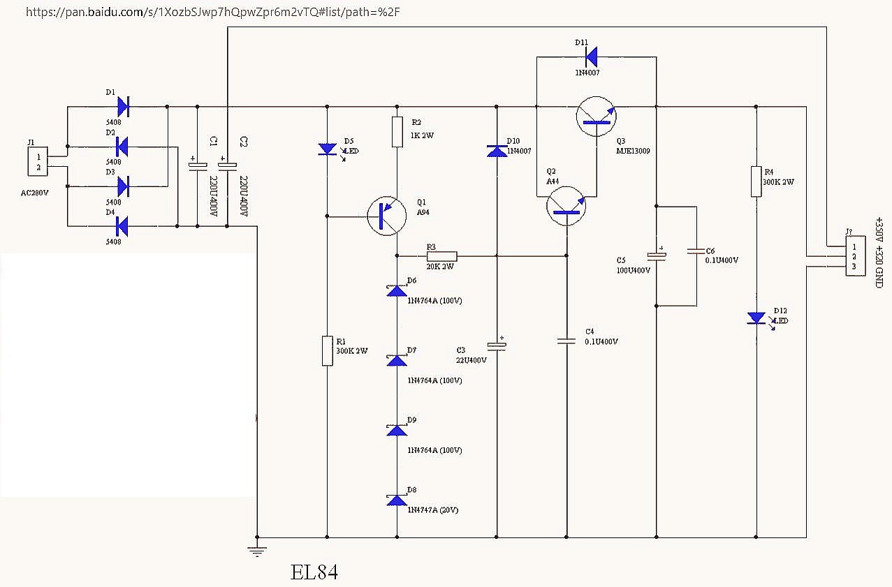

#6213498
eine Schaltung im Netz gefunden. Mit bipolaren Transistoren.
(Hatte mir für Experimente schon mal BU2520AX besorgt.)
Also, für Vorstufenanodenspannungsstabilisierung nehmen die immer
Z-Dioden,
weil die Spannungsschwankungen der Arbeitspunktverschiebungen der
Endröhren etc. weggefangen werden sollen. Nicht in erster Linie, um den
100 Hz Ripple wegzubekommen. Den bekommt man leicht mit RC-Kombinationen
weg.
Warum nicht für die Vorstufen eine Extrawicklung (Anodenspannung)am
Netztrafo vorsehen?
Ein Restbrumm kommt noch durch die Röhrenheizung.
Viele schwören da auf DC mit Stabi. (Ich nicht.)
ciao
gustav

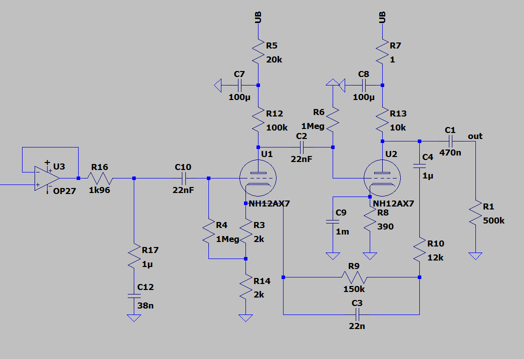

Ich habe die Spice Simulation angehängt, wenn ich "UB2" eine
Wechselspannung überlagern lasse kommt die fast ungedämpft am Ausgang
durch.
Karl B. schrieb:
Beide Schaltungen sind nicht auf 100uV genau.
Punkt.
Einfach vergesen.

Gast #6213838
> durch.
Vergleiche mal bitte out1 und out2.
Da erkennst Du was man schaltungstechnisch machen kann.
Und wir sind da noch lange nicht am Ende der Fahnenstange!
Ich habe 10Vs 100Hz der Betriebsspannung überlagert.
Ich musste die Signalspannung um 6dB verringern,
da ich aus der ECC-Serie nichts mit kleinerem µ
gefunden habe. Es gibt aber passende EF's die in
Triodenschaltung µ<10 haben. Das verbessert
den PSRR nochmal. Alternativ tut das auch eine
Spannungsgegenkopplung, wenn Du mir die gestattest.
Warum hast Du so viel Ausgangspegel eingestellt?

Gast #6213899
Der Regler soll wie Jens G. geschrieben hat nicht genau sein, es ist
egal ob es 310 oder 280V sind. Wichtig ist das keine NF-Störungen (wie
der 100Hz Ripple vom Gleichtrichter)
>Und wir sind da noch lange nicht am Ende der Fahnenstange.
Hätte ich schreiben müssen, sorry. Am Ausgang hängt ein 5:1 Übertrager,
die Aufgabe dieser Stufe ist es nur einen Niederohmigen Ausgang bereit
zu stellen der 600 Ohm treiben kann.
Die Gesamte Verstärkung der Stufe soll also gering (Faktor 1 bzw. 2)
sein, es ist ein Impedanzwandler. Den Haupteinfluss hat der C Der den
Kathodenwiderstand brückt und der Hochohmigere Widerstand an der Anode,
das ist so nicht gewünscht weil dadurch die Verstärkung steigt. Weil die
Gegenkopplung durch den Kathodenwiderstand fehlt bestimmt auch der
Klirr?
Wenn es gute Wege gibt den PSRR zu erhöhen, ich bin für Tipps dankbar.
Die Eingangsstufe ist wegen Ihrer "Über alles" GK nicht so kritisch.
Gruß,
Jan

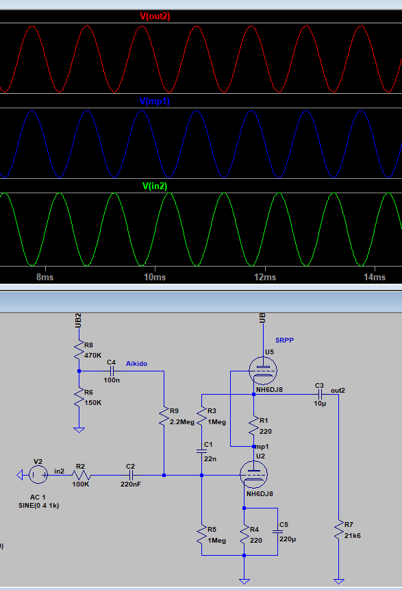

Gast #6214578
>Ich empfehle Dir SRPP mit dezenter lokaler >Spannungsgegenkopplung
>plus einem Schuss Aikido. :)
Die Schaltung ist super, alleine die Gegenkopplung finde ich schön
gelöst. Die Schaltung muss später 15kOhm problemlos treiben können, auch
ohne Last bleibt der Ausgangspegel so gleich. (Den Fall gibt es
natürlich auch) Das wäre ideal.
Eine Sache funktioniert in der „echten Welt“ aber nicht, die UFK von der
ECC88 wird überschritten. Man kann die Heizung hochlegen, z.B. Auf 50V.
Bin aber nicht sicher was die untere Triode dazu meint, ich glaube es
ist schlecht wenn die Kathode negativer als die Heizung ist.
Hast Du da vielleicht eine Lösung?
Gruß Jan

Gast #6214916
Ich weiß das das sinnlos ist, fürs gute Gefühl. :)
Danke nochmal, ich werde Deine SRPP verwenden und die Heizung auf ~40V
hochlegen. War mir nicht sicher ob das auf dauer zu Problemen führen
könnte.
Gruß,
Jan
Gast #6214931
Eine Frage hätte ich noch zum Aikido Prinzip:
Für was der Spannungsteiler, ist es nicht besser den Koppel-C Direkt an
die Anodenspannung zu legen und einen Hochohmigeren Widerstand (~10MOhm)
zu verwenden auf das Gitter vom Eingang?
Gast #6215070
Bei den sehr hochohmigen Widerständen spielt die Parallelkapazität
des Widerstandes selbst eine undefinierte Rolle.
Sprich, der Wert des Widerstandes wird mir zu komplex.
Deshalb der Teiler.
LG
old.
(Firma: مهندس) #6215127
Interessante Schaltung! SRPP wird ja oft hochgelobt, aber es gibt auch
Gegenstimmen. Z.B.
https://www.frihu.com/roehrentechnik/srpp/
schreibt:
>Entweder es verstärkt zu hoch – oder zu niedrig. Entweder die Ausgangsimpedanz
stimmt – oder nicht. Entweder die Röhre arbeitet im Arbeitspunkt – oder nicht. Und
eine klitzekleine Fehlanpassung lässt die highendige SRPP zum Rauschgenerator
werden. Nicht zuletzt hat man auch mit einer zwangsläufigen thermischen Drift zu
kämpfen.
>Und als ob das nicht genug wäre: Irgendwann pfeift die SRPP aus dem letzten Loch
und damit auf die guten Eigenschaften. Im wahrsten Sinne des Wortes.
Meine Frage: hat jemand von euch da praktische Erfahrungen, insbesondere
was das Langzeitverhalten angeht?
Gast #6215274
Schade, dass er mit der Schaltung nicht klar kommt.
An der Schaltung liegt das nicht.
Die ECC82 pfeift auch in anderen Applikationen mit
"highside-tube".
Das mit dem Rauschen:
Bei einem Widerstand nimmt das Rauschen mit der
Quadratwurzel des Vielfachen zu.
Beim Widerstandsmultiplizierer* mit dem Vielfachen.
Man muss halt zusehen, dass dieser Widerstand
kurzgeschlossen wird damit sein Rauschen keine
Rolle spielt.
In meinem Beispiel hier mit dem Durchgriff der unteren Röhre
und der Spannungsgegenkopplung.
LG
old.

(Firma: مهندس) #6215835
Naja, was heißt "er kommt mit der Schaltung nicht klar"? Er kommt sehr
gut mit dieser Schaltung klar und gerade weil er sie versteht weist er,
zu Recht, auf ein paar kritische Punkte hin. Jeder, der eine SRPP plant,
sollte das auch für sich kritisch hinterfragen!
Daß man dafür die richtige Röhren nimmt ist trivial. Gute Wahl z.B. die
ECC88/6922 gibt es sogar aus aktueller Produktion (JJ E88CC) und in
guter Qualität.
Muß ja nicht immer NOS sein. Gerade mal nachgeschaut: E88CC von
Telefunken, gebraucht(!), 'matched pair', bei eBay für schlappe €287,50
- muß nicht sein! Nur EIN Beispiel, was da als NOS angeboten wird ist
schon irre! Stichwort: audiophil.
Gut der Gedanke der 2. Triode eine getrennte Heizwicklung zu spendieren
um das Ufk-Problem zu umgehen.

passt zwar garnicht mehr zum Thema, dafür ein neues Thema aufzumachen
lohnt sich aber fast nicht.
Wie "oldeurope" schon bemerkt hat wird das ein Entzerrer für
Schallplatten. Das ist aber nur die Hälfte, davor hängt eine Stufe die
abhängig vom TA zwischen 30dB und 60dB zusätzlich verstärkt. Die Röhren
übernehmen "nur" die Entzerrung und den Ausgangstreiber. Die Röhrenstufe
soll deswegen nur 10dB @ 1kHz verstärken.
Das RC-Glied R16/C12 am Eingang ist die Höhenentzerrung, R9, 10 und C3
machen die Tiefenentzerrung. Im vorliegenden Beispiel auf 0,5dB genau.
Die Stufe um die beiden 12AX7 ist sehr stark gegengekoppelt, der
Ausganswiderstand geht aber mit in die Entzerrung ein. (deshalb hat R10
auch nur 12k)
Wenn man Röhren tauscht oder wenn die Röhre U2 altert erhöht sich
eventuell der Ausganswiderstand der Stufe, wird das Einfluss auf die
Entzerrung haben oder reicht die stramme GK um das auszugleichen? Gehe
ich richtig davon aus das Röhren im alter hochohmiger werden?
Danke!
Gruß,
Jan
Gast #6217108
Ich habe mal ECC81,82,83 rein
getan und selbst das wirkt sich kaum aus.
Alterung geht im wesentlichen auf die Steilheit.
Also kannst Du diese mit einem zusätzlichen Katodenwiderstand
simulieren.
Aus der Kennlinie die Arbeitssteilheit ermitteln, den Wert
invertieren und einen Widerstand der 30% davon hat, hinzufügen.
Mein Ding sind eher Schaltungen, die an der Triodeneigenschaft
µ hängen. Das ist hier praktisch gar nicht der Fall.
LG
old.
Gast #6217272
Ich weiß, hatte deinen Artikel zur RIAA2001 vor einiger Zeit gelesen.
Die Stufe soll die Tiefenentzerrung machen ohne Einfluss durch die
Röhren auf die Genauigkeit selbiger, dabei nur um 10dB bei 1kHz
verstärken möglichst wenig rauschen und klirren und so ungefähr 5Veff am
Ausgang schaffen. Durch die stramme GK ist das alles ziemlich
niederohmig, alleine deshalb kann ich die Widerstände nicht so groß
machen das die "Triodeneigenschaften" wirken. Eventuell mit einer ECC82?
Wenn Du eine bessere Idee hast, würde ich gerne durch Spice jagen! :-)
Gruß,
Jan

Gast #6217377
Was du Beschreibst sind TIM-Verzerrungen, das war ein Problem als die
damaligen Verstärker noch recht langsam waren. Dagegen ist die Stufe mit
der ECC83 (weil niederohmig) recht schnell. Wenn man die Bandbreite am
Eingang begrenzt ist das kein Problem, meine Schaltung hat den Tiefpass
am Eingang der die Höhen absenkt. Spice meint zu den gesamten THD das
sie im 0,X% Bereich liegen. Wobei ich nicht weiß wie gut die Spice
Modelle sind.
Wer mit Röhren baut der bekommt halt gratis klirr, ich hoffe das er über
dem gesamten Aussteuerbereich später unter 0,5% liegt.
Gruß Jan

Gast #6222236
ich habe mir nochmal Gedanken gemacht über das was "ArnoR" geschrieben
hat:
Kommt vielleicht in Zukunft vor das jemand beim Messen in der Schaltung
abrutscht etc. Es macht also schon Sinn den Regler zu schützen.
Mit wenigen Bauteilen mehr ist das hinzukriegen.
Die gute Siebwirkung kommt aus der Stromquelle und C42, die Transistoren
in der Quelle sollten 1W Verlustleistung abkönnen. C42 darf nicht
beliebig groß werden, im Falle einen Kurzschlusses brennt sonst R67 weg.
Da würde ich fast einen 2W MOX oder sowas nehmen, für den Fall aller
Fälle. Der Kondensator am Ausgang sollte je nach eingestelltem Strom
über R64 (hier ca. 70mA) auch beliebig goß sein können. Die 47uF sind
wohl schon übertrieben, weniger geht auch.
Es geht sicher eleganter, mehr ist hier aber nicht nötig.
Gruß,
Jan
Gast #6222243
Ach ja, D9 sollte eher eine TVS-Diode sein, die bekommt durch C42 ganz
schön eine ab bei Kurzschluss. Die Z-Dioden sollten für 280V ausgelegt
sein, am Mosfet bleiben keine 20V hängen.
