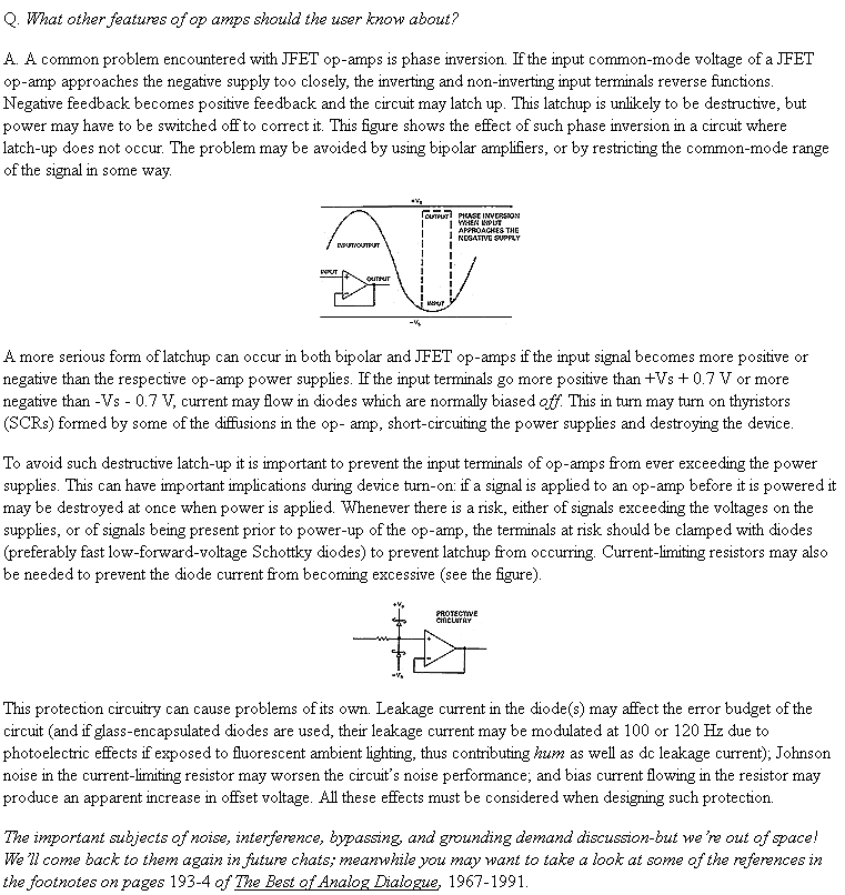

"Phase-Reversal" und "Latch-up" sind eine Dauerproblematik bei OPamps.
Die Begriffe werden selbst von den Herstellern oft widersprüchlich oder
gar falsch benutzt.
Wenn die Eingangsspannung eines OPamps den erlaubten
Gleichtakteingangsspannungsbereich verläßt, kann am Ausgang ein
"Phase-Reversal" stattfinden. Verharrt der OPamp in diesem Zustand,
selbst wenn die Eingangsspannung wieder erlaubte Werte annimmt, spricht
man von einem "Latch-up". Nur das Ab- und wieder Anschalten der
Versorgungsspannung kann dann diesen Zustand in der Regel wieder
aufheben.
Übersteigt die Eingangsspannung nicht nur den erlaubten
Gleichtakteingangsspannungsbereich, sondern auch die Rails, kann es
gefährlich werden. Dann droht die völlige Zerstörung des OPamps
("Lock-up"), nicht nur dann, wenn Schutzdioden an den Eingängen sind,
die dann überfahren werden, sondern auch bei OPamps bei denen keine
Schutzdioden vorhanden sind. Beim LF351 war das beispielsweise eine
gefürchtete Situation. Hat man die negative Rail verlassen, zündete eine
Art interner, parasitärer Thyristor, der einen zerstörerischen
Versorgungsstrom zur Folge hatte. Diesen Fall konnte man auch nicht mit
einer Begrenzung des Eingangsstroms abfangen. Im Datenblatt des LF351
fand man einen entsprechenden Warnhinweis.
Die damals neueren TL08X-Opamps vermieden die "Lock-Up" Geschichte des
LF351. So wie der LF351 zeigten sie auch keinen "Latch-up", hatten aber
immer noch ein ausgeprägtes "Phase-Reversal", wenn der
Gleichtakteingangsspannungsbereich verlassen wurde.
Mit den neuen R2R-OPamps hat sich die Situation etwas geändert. Vor
allem bei den CMOS-Typen weiß man nie so Recht, ob "latch-up-free" nun
bedeutet, daß sie selbstständig aud dem "Phase-Reversal" herauskommen,
oder ob damit die Geschichte mit dem internen, parasitären Thyristor
gemeint ist, der dann zünden kann, wenn die Eingangs- oder Ausgangströme
Richtung Rails einen erlaubten Bereich übersteigen. In diesem
Zusammenhang ist die Bezeichnung "Latch-up-free" sowieso irreführend,
weil man wie beim Vergleich zwischen den 74HCMOS und CMOS4000
Logikgattern nur die Grenze für den Einsatz von "Latch-up" verschieben
kann. "Latch-up" oder eigentlich genauer "Lock-up" ist freilich immer
noch möglich, aber eben bei größeren Strömen.
Klar scheint die Situation zu sein, daß sich "Phase-Reversal" sicher
vermeiden läßt, wenn die Eingangsspannung immer schön artig im erlaubten
Gleichtakteingangsspannungsbereich liegt. Dummerweise gibt es bei
bestimmten Versorgungsspannungszuständen oft die Situation, daß der
Gleichtakteingangsspannungsbereich um den Spannungsabfall eines
pn-Übergangs außerhalb der Rails geraten kann. Und selbst wenn die
Eingänge mit einer "brauchbaren" Schutzschaltung versehen sind, können
kurzzeitige Überspannungen entstehen, die außerhalb des erlaubten
Bereichs liegen. Bei ESD findet man das oft. Und dann sind die ganzen
Grenzen auch noch temperaturabhängig. Oft ist der erlaubte
Gleichtakteingangsspannungsbereich dann gerade noch 0V...Vcc und man
liegt mit jeder normalen Diodenklemmschaltung dann immer irgendwann
außerhalb.
Meiner Erfahrung nach treten bei CMOS-OPamps immer dann Probleme auf,
wenn die internen "Schutzdioden" an den Eingängen zu den Rails
beansprucht also leitend werden. Schon wesentlich geringere Ströme als
die angegebenen Maximalströme können "Phase-Reversal" und schlimmeres
Ungemach zur Folge haben.
Es gibt CMOS-OPamps, die den ESD-Schutz nicht mit Klemmdioden an den
Eingängen realisieren, sondern auf andere Weise. Das sind vor allem
OPamps, die besonders kleine Eingangsruheströme zeigen. Mit denen kann
man "Phase-Reversal" beim Übertreten der Rails oft zuverlässig
vermeiden, indem man externe Klemmdioden zu den Rails nachrüstet. Liegt
die Klemmspannung dann deutlich unter der Anspruchschwelle der internen
Schutzschaltung, kann "Phase-Reversal" zuverlässig vermieden werden. Der
AD8605 ist ein solcher Kandidat. Siehe Figure 44 von diesem Datenblatt:
http://www.analog.com/static/imported-files/data_sheets/AD8605_8606_8608.pdf
Man braucht zum Klemmen nicht einmal Schottkydioden mit ihren hohen
Leckströmen, sondern kann oft sogar eine BAV199 verwenden.

#3534264

"Latch-up" heißt erst einmal nur soviel wie "Einrasten", also ein
Vorgang, der sich selbst verriegelt und aus dem es kein normales
Entkommen gibt. Es sagt nicht einmal, ob es mit einer Zerstörung endet
oder einfach nur lästig ist.
"Latch-up" kommt nicht nur bei CMOS-Gattern und CMOS-OPamps vor, also
die Thyristor-Geschichte, sondern auch beim "Phase-Reversal" von OPamps,
seien sie nun Bipolar-, JFET- oder CMOS-Typen. Auch bei
Festspannungsreglern wie beispielsweise dem 7805 gibt es "Latch-up".
Hier passiert etwas ganz anderes: Wenn der Ausgang kurzzeitig negativ
wird, kann er negativ bleiben, wenn der Grund für das Absinken unter 0V
wieder weggenommen wird. Hier hilft eine 1N4002 Inversdiode vom Ausgang
nach Masse. Ich bevorzuge allerdings eine kräftige Schottkydiode dort.
"Latch-up" im Zusammenhang mit OPamps und "Phase-Reversal" ist hier kurz
angerissen:
http://www.analog.com/library/analogdialogue/anniversary/6.html
Die entscheidende Passage findet sich auch im Anhang.
