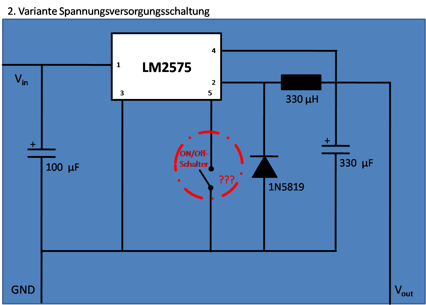

ich habe gerade einige Schwierigkeiten mit der Auslegung/Verschaltung
der Spannungsversorgung meiner Verbraucher und hoffe hier kann mir einer
weiterhelfen.

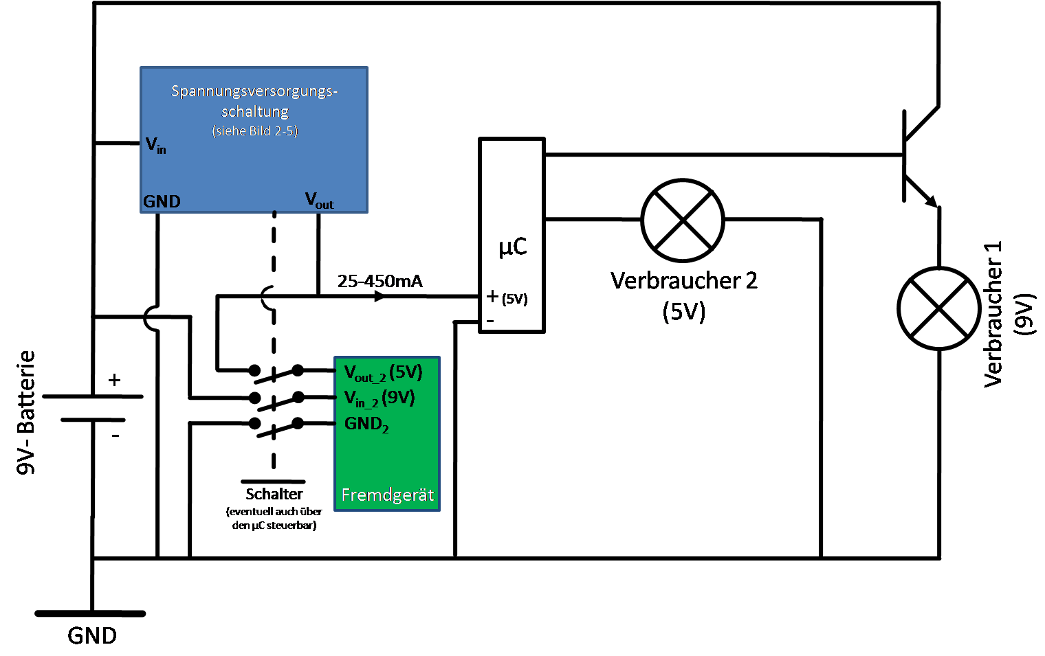

Grundsätzlich geht es darum einen 5V-Mikrocontroller mit einer(einem) 9V
Batterie(pack) zu versorgen.
Eigentlich kein Problem, jedoch muss ich dies auch abschalten können,
wenn die 5V-Spannung doch schon direkt von anderer Stelle kommen. Und
genau hierbei komme ich mit meinen mickrigen Elektronik-Kenntnissen an
meine Grenzen.
Zur besseren Veranschaulichung habe ich versucht meine Grundschaltung im
1. Bild zu skizzieren.
Hierbei ist zu beachten, dass dies nur grob meinen Schaltungsaufbau
veranschaulicht. Bauteile die nicht notwendigerweise zur Erläuterung
meiner Frage helfen (Kondensatoren, Widerstände,…), habe ich bewusst weg
gelassen.
Die blau markierte Spannungsversorgungsschaltung soll dabei fest in die
Gesamtschaltung integriert werden. Falls jedoch das grün markierte
Fremdgerät angeschlossen wird, so soll darüber die Spannungswandlung
erfolgen und nicht mehr über die “Blaue“ Schaltung. Im Bild habe ich
versucht dieses Verhalten durch den Schalter anzudeuten.
Das bedeutet ich muss meine stationär verbaute
Spannungswandlungsschaltung für diesen Fall komplett deaktivieren
können.
Am sichersten wäre es für dieses Vorhaben wahrscheinlich einfach die
Anschlüsse Vin, Vout und GND über 3 Transistoren vom Rest komplett zu
trennen. Jedoch geht das sicher auch einfacher/sauberer und damit komme
ich auch zur eigentlichen Frage. Wenn ich nur Vout trenne, so geht
meiner Meinung nach umsonst Leistung innerhalb meiner
Spannungswandlungsschaltung verloren. Reicht es also einfach Vin oder
GND zu trennen? Oder könnte es dadurch ungewollt zu nicht von mir
beachteten Effekten kommen? Problematisch sehe ich da vor allem, wenn
bei Vout bereits durch das Anschließen des Fremdgerätes die gewünschten
5V anliegen, jedoch die 9V von Vin nicht getrennt wurden … .
Als Spannungsversorgungsschaltung hatte ich zunächst an einen ganz
simplen Aufbau mit dem Spannungsregler 7805 gedacht, allerdings erweist
sich das bekanntlich als energetisch nicht gerade günstig.
Deshalb versuche ich einen Schaltregler zu verwenden, welcher nicht
gerade 5€ kosten sollte.
Allerdings bin ich mir auch hier unschlüssig, welcher wohl die bessere,
stabilere und vor allem die einfachere zu handhabendere Alternative ist.

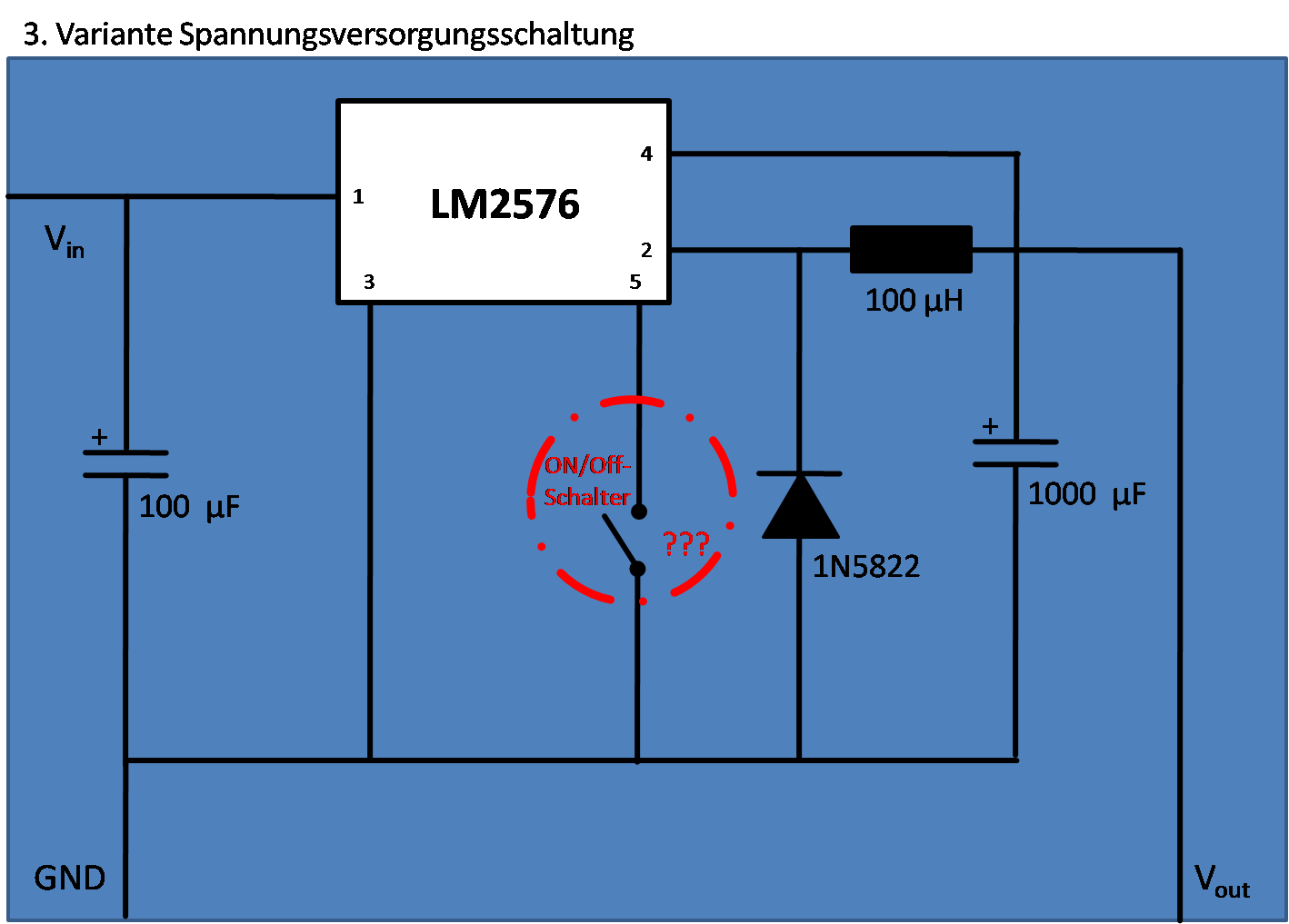

Zum einen käme hierfür meiner Meinung nach der LM2574 N5 / LM2575 /
LM2576, mit der Verschaltung wie im 2./3./4. Bild, in Frage.

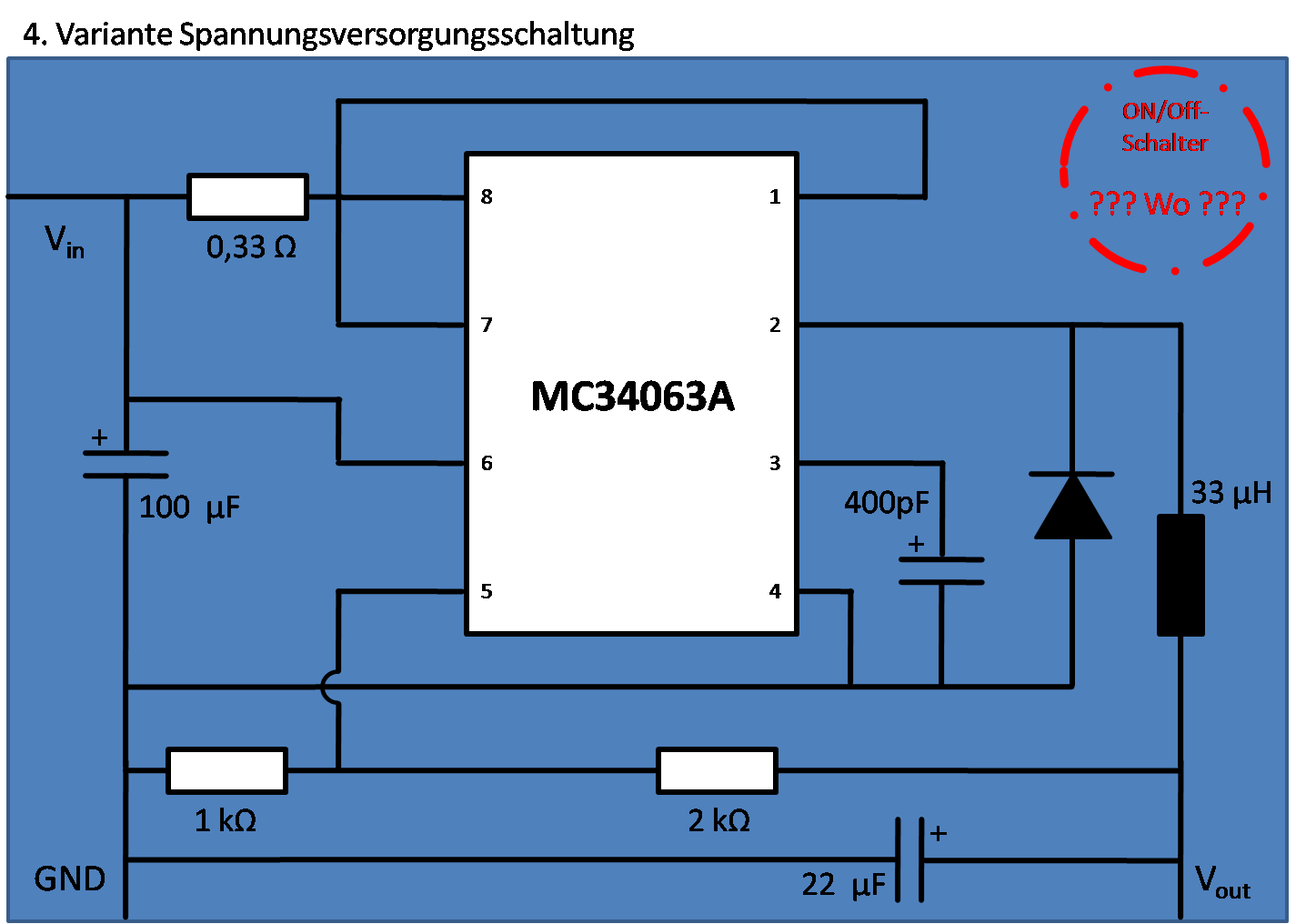

Zum anderen könnte auch der unschlagbar günstige MC34063, wie im 5.
Bild, Verwendung finden, wobei ich hier überhaupt keine Ahnung habe, wie
ich diesen “abschalten“ kann.
Allerdings bin ich mir bei allen 4 Schaltungen, besonders bei der
letztgenannten, sehr unsicher ob ich die
Kondensatoren/Widerstände/Spulen für mein Vorhaben korrekt ausgelegt
habe.
Dabei habe ich darauf geachtet möglichst solche Werte für die
Bauelemente anzunehmen, welche auch nahezu überall erhältlich sind.
Trotzdem scheint es für mich unmöglich zu sein ein 400pF Low-LSR-Elko
aufzutreiben.
Somit wäre mir auch hier guter Rat sehr willkommen, z.B. welche
Schaltung die bessere Wahl für meinen Einsatzzweck wäre und in wie fern
bestimmte Bauteile besser anders dimensioniert werden sollten.
Hiermit bedanke ich mich schon einmal für die sicher zahlreichen und
sehr hilfreichen Antworten.
Gast #4667885
würde Richtung LM2576/96 tendieren, da gibts fertige Module für 2,00
beim Chinesen auf ebay. (Suche LM2576 oder XL4015)
>Reicht es also einfach Vin oder GND zu trennen? Oder könnte es dadurch >ungewollt
zu nicht von mir beachteten Effekten kommen?
Um das zu vermeiden sind die on/off Pins beim 2596 vorhanden.
MC 34063 würde ich nicht nehmen, kein on/off, evtl. schlechterer
Wirkungsgrad und alt.
Gast #4670287
Leider kann ich keine fertigen Module gebrauchen, da ich die kleine
Schaltung in meine bisherige integrieren möchte.
>> ungewollt zu nicht von mir beachteten Effekten kommen?
Ok, was spricht den eigentlich gegen den LM2574, LM2575. Und warum ist
der LM2596 eher als der LM2576 zu empfehlen ?
Den einzigen Unterschied den ich auf die schnelle sehe, ist der das die
*74 und *75 einen geringeren maximalen Ausgangstrom liefern können. Da
ich jedoch sowieso max. 450mA benötige, würde meiner Meinung nach auch
der *74 ausreichen.
Der Unterschied/Vorteil des *96 (3€) im Gegensatz zum *76 (~1€)ist mir
bisjetzt unklar, da auch die anderen LM* einen On/Off-Pin besitzen.
Ich lasse mich diesbezüglich aber gerne des besseren belehren.
Gast #4670321
Wie schnell soll die Batterie leer sien ? Der braucht ja schon viel
Strom für sich selber. Ausserdem hat eine 9V Batterie am Lebensende
5.6V. Diese 0.6V reichen dem LM2574 nicht für sich selbst, man könnt nur
mit LowDrop Linearreglern wie LM2951 hin (die auch geringen Ruhestrom
haben).
Da er ihn aber abschalten will, sucht man einen rückstromfesten low
dropout Regler mit aktiv high shutdown Eingang.
Der LP2951 könnte das. Die Frage ist, wie man SHDN bedient wenn die
externen 5V an seinem Ausgang landen. Denn man kann ja nicht erkennen,
ob es seine eigenen 5V sind. Und schaltet man eine Diode in Reihe, hat
man nur noch 4.3V. Keine Lösung, eine Schottky-Diode hätte wenigstens
nur 0,3V Verlust.
               SB120
5V Eingang --+--|>|------------+-- +5V (fast)
             |  +9V--|LP2951|--+
             |       |  -5  |  |
             +-------|SHDN  |  |
             |       +------+ 10uF
            10k          |     |
            GND         GND   GND
LT1579 enthält ganzes Batteriemanagement für 2 Quellen, aber regelt auch
den externen Eingang mit 0.5V Verlust, ist also auch nicht besser als
die Diode.

Gast #4678334
Nimm ein SDS-Relais, dass die Versorgungsquellen über einen Wechsler
zum µC freischaltet. Die Spule kann dann an der Quelle mit der
höheren Priorität betrieben werden. Die Spannung sollte dann auch
die richtigen Werte haben. Eine Halbleiterlösung ist auch möglich,
aber aufwendiger.
Gast #4680838
Erstmal danke für die bisherigen Antworten und Vorschläge. Leider bin
ich immer noch nicht so richtig auf einen grünen Zweig gekommen.
> Ausserdem hat eine 9V Batterie am Lebensende 5.6V. Diese 0.6V reichen
Ok, vielen Dank für den Hinweis. Daran hatte ich in der Tat bisjetzt
nicht gedacht und war auch nicht davon ausgegangen dass die Spannung
so weit fallen könnte. Wenn ich das richtig sehe, braucht der LM2574 N5
mindestens 7V Eingangspannung, also 2V "Eigenbedarf".
Auf die Gefahr hin mich jetzt endgültig als kompletter Nulpe im
Elektronikbereich zu outen, aber bin ich bei der Verwendung des LM2951
nicht wieder bei den Spannungsreglern gelandet, die ich laut
Anfangsposts, aufgrund ihres schlechten Wirkungsgrades vermeiden wollte
Gibt es keinen rückstromfesten, 5V, LOW-Dropout Spannungsregler, mit
On/Off-Pin welcher nicht allzu teuer ist ?
