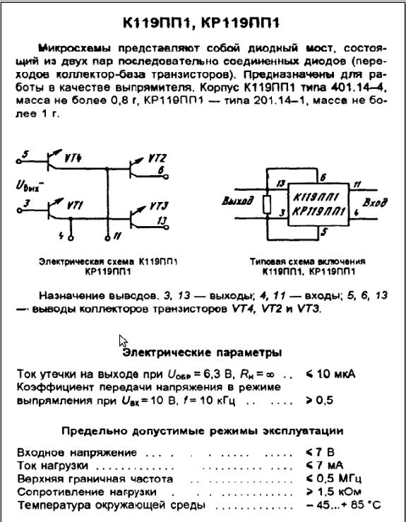

Ich krame gerade in meinen Beständen un sortiere, ich habe vor längerer
Zeit von einem Litauer mal einen Karton mit meisst analogen russischen
ICs bekommen und bin nun auf ein komisches Teil gestoßen: K119PP1
(К119ПП1, К1ПП191). Das Ding steckt in einem keramischen Flat Pack
Gehäuse ähnlich SO14 und enthält sage und Schreibe 4 Dioden die aus den
Kollektor-Basis Strecken irgendwelcher npn Transistoren bestehen, davon
sind jeweils Basis und Kollektor 2er Transistoren verbunden und die
restlichen Basen und Kollektoren herausgeführt..die Emmitter nicht. Das
Teil soll für "Qualitätsgleichrichter" zu verwenden sein, 10V, 10mA,
1Mhz. Hmmm...
Selbst die (höchst interessante) Museumsseite 155la3.ru hält das Ding
für obskur.
Grund meines Postings ist die Nachfrage in wie fern es Vorteile haben
könnte halbe Transistoren auf einem Chip zu produzieren anstatt von
simplen PN Strecken..aud Deutsch: warum nehmen die Transistoren??

..hab mal in einem DJVU eines russischen Datenbuches nachgesehen, da
stehen sogar nur 500Khz...in dem auf totem Baum hier 1Mhz.

Naja ..für "hochwertig" sind die Datenblattangaben eher sehr sparsam,
wobei die Teile allerdings hornalt sind, aber die Schaltung (s.o.)
suggeriert offene Emitter.

steht sogar in deinem geposteten jpg so drin, daß es nur ein halbes MHz
ist.
Also wenn man die Beispielschaltung so anschaut, und versucht, das
russisch zu übersetzen, dann kann man damit offensichtlich einen prima
Brückengleichrichter (Graetz) bauen, der etwas höhere f gestattet.
Und качестве выпрямителя heist wohl sowas wie Qualitätsgleichrichter -
also vermutlich sowas wie etwas schnellere Diodenbrücke für genauere
Anwendungen (bzw. wo die Dioden rel. gleiche Eigenschaftenb haben).

Das schließt sich nicht aus, Du hast nur das von mir Geschriebene falsch
verstanden. Ich habe ein Datenbuch auf Papier da steht ein 1Mhz und in
dem DJVU, dessen Ausschnitt ich als JPG angehängt habe, stehen 500Khz.

Weiß ich. Ich hatte vor über 40 Jahren Schulrussisch und das zusammen
mit translit.ru (Englisch einstellen sonst wirds Kauderwelsch) reicht um
das Datenblatt zu lesen, das gibt nur nicht allzuviel her, wie auch das
im Buch nicht.

Jedes übliche Transistorarray kann exakt das Selbe..und mehr.
Der IC hat 14 Anschlüsse, 6 werden benutzt, man hätte auch die Emitter
herausführen können..

Nein!
Da steht sinngemäss „vorgesehen zum Einsatz als Gleichrichter“. Obwohl
es das gleiche Wort ist, ist hier nicht Qualität gemeint.
Das Teil hat nach heutigem Verständnis gar keine guten Daten. Leckstrom
10uA und bei 10V/10kHz AC ist die „Voltage Transfer Ratio“ >50%. Das
Teil ist also auch noch schnarchlangsam. Entwickelt irgendwann in den
70ern und einfach nur sowas von überholt.

Bei Google Translate hatte ich beide Varianten bekommen, je nach dem, ob
ich die Wörter einzeln, oder in Kombination (wie im Ursprungssatz)
eingegeben hatte. Qualität kam mir sinniger vor, da ja die Dioden
vermutlich recht nah beieinander liegende Daten haben dürften.
Kennst Du russisch, oder haste Dich auch nur von Google (o.ä. Automaten)
verführen lassen? ;-)
Was hast Du sonst erwartet?

Holm T. schrieb:
> Mir geht auch bei Deiner Vermutung der Grund nicht auf die Emitter der 4
> Transistoren nicht zu bonden.
Keine zusätzliche Lastkapazität produzieren?
Bei 500 kHz Grenzfrequenz vermutlich nicht wirklich so wichtig …
> eingegeben hatte.
Dann hätte das качество zu einem Adjektiv (качественный) werden müssen.
Die Übersetzung „Vorgesehen zum Einsatz als Gleichrichter“ ist folglich
die korrekte.

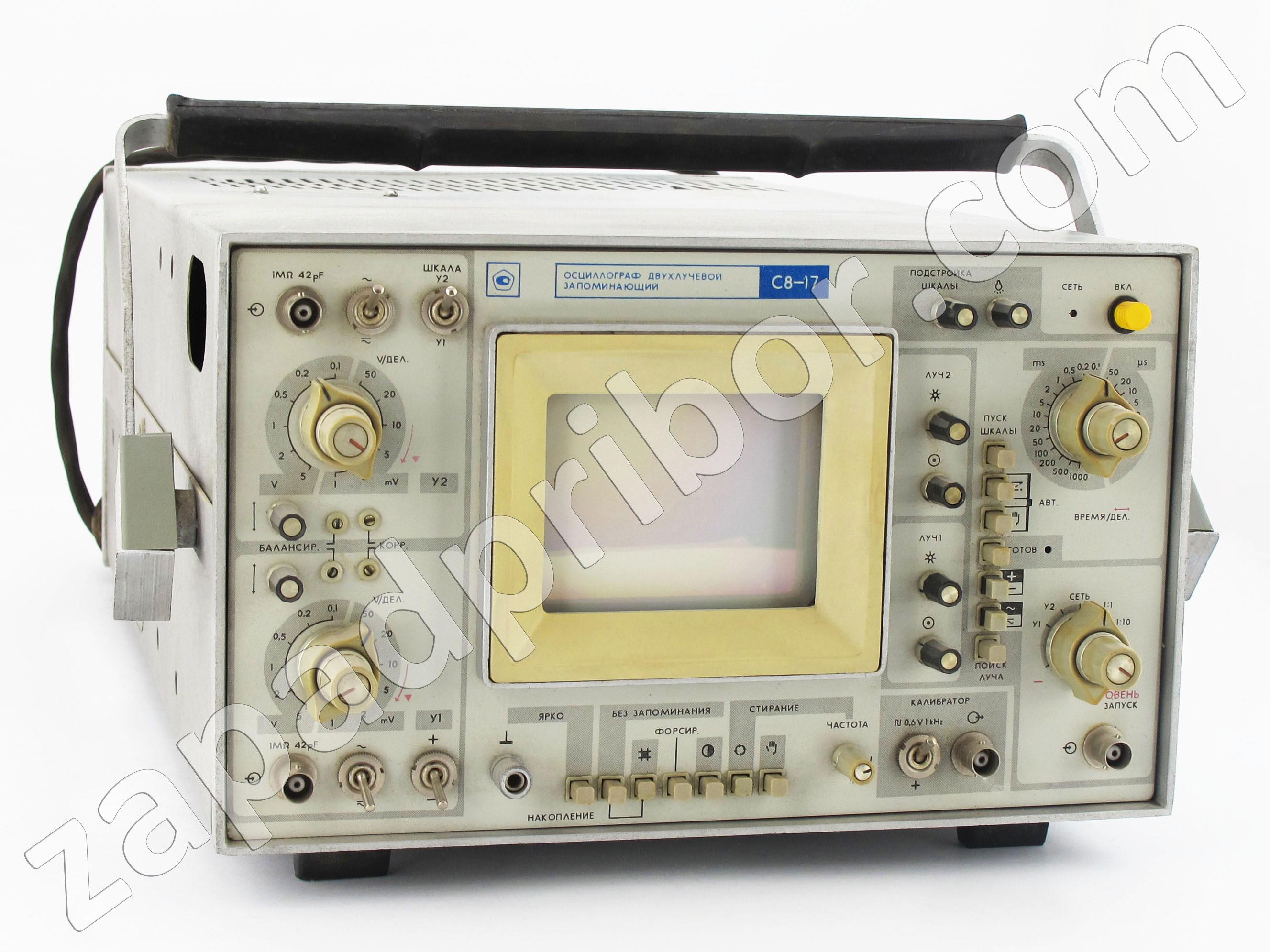

@Holm,
Mit Deiner Lobhudelei auf die russische (Raketen)Technik kommst Du bei
mir an den Richtigen.
Ich war einmal angepisster Besitzer von einem russischen Oszilloskop.
Diese Geräte wurden 1989 in die DDR geliefert. Nach der Wende wollte sie
dort keiner mehr haben, und dann wurden sie originalverpackt (fette
Holzkiste!) im Westen verscherbelt. Bedienungsanleitung, Schaltplan und
Beschriftung waren in Deutsch. Es war ein
Zweistrahl-Speicheroszilloskop, und in der Frontplattenbeschriftung war
ein Rechtschreibfehler: "Spreicherung". Vielleicht kann sich jemand an
das Gerät erinnern, ich habe nichts mehr davon. Das Oszi hatte ein paar
interessante technische Details, aber... die Qualität war unter aller
Sau, und damit habe ich mich noch höflich ausgedrückt. Wegen ständigem
Reparaturbedarf kaufte ich ein zweites Oszi als Ersatzteillager, das
funktionsunfähig ausgeliefert worden war. Man konnte beide Strahle
sichtbar machen, das war alles. Ursache war eine total verätzte Platine.
Beim Hersteller wurde versucht, die Bauteilverbindungen mit Schaltdraht
herzustellen, was aber an der klebrigen Pampe, die man statt Lötzinn
hatte, scheiterte.
Diese Platine war eigentlich Ausschuss, aber so etwas war in der
Planwirtschaft wohl nicht vorgesehen.
Der Plan sah die Auslieferung zum Datum X vor, und Basta.

Ich habe viele davon gehabt, vom Schrott gezogen, repariert, und an
"Bedürftige" verteilt. Du wirst ein C1-70 gehabt haben, die waren sehr
verbreitet, 50Mhz, 2-Kanal ..nicht 2-Strahl. Die Speicherversion hieß
C8-12.
Wenn 2-Strahl dann war das ein Möbel Namens C1-74, ein Drittel an Höhe
mehr, da Doppelzeitbasis und 2 Y Einschübe. Ich kenne die Dinger aus dem
ff..
> hatte, scheiterte.
Tschulliung, ich habe viel Mist gesehen, aber Sowas nicht, auch nicht in
russischen Oszilloskopen. Das sich russische Drehschalter gerne mal nur
mit der Wasserpumpenzange drehen lassen, steht auf einem ganz anderen
Blatt.
Hast Du schon mal einen VW mit Komfortsteuergerät gehabt? Mach Dich mal
über dessen Sonderfunktionen wie mitten im Schneefall geparkt die
Fenster zu öffnen, so das man morgens im Auto Schnee schippen muß,
kundig, Danach lamentiere über eine defekte Platine.
Keine Sau weiß was Dein Oszi da durchgemacht hat, die Norm isses aber
nicht. Schiefe Gehäuse, schwergängige Schalter, Miese Trigger, driftende
Meßverstärker (..2h vor Benutzung einschalten steht in der BDA) kaufe
ich Dir ab, Das was Du aber schreibst habe ich noch nicht erlebt und ich
habe nicht nur ein russisches Oszi in den Fingern gehabt..Kurz: Du
schreibst ziemlich unwahrscheinlichen Käse ..waren denn die Plomben noch
dran?

Dieses Bauteil ist also ein Vierfach-Dioden-Array mit thermischen
Vorteilen,
Die Angabe  7 Volt  bei ...mA lässt schließen, das der pn-Übergang
,ähnlich einer Z-Diode nutzbar war, wie später in OV-Schaltungen
verwendet. Vier gleiche Dioden auf einem Substrat -ein Anfang der
Schaltungsintegration.Die westlichen Publikationen zB. Internationale
Elektron. Rundschau, Funkt. u.a., die Gummi-Parabel zur
Effektivwertmessung von Brüel & Kjaer, eine Schweizer Doktorarbeit in
den 60ern "Leistungsmessung mit einem Dioden-Netzwerk" alles gab  doch
den Russen das sichere Gefühl, "wenn wir das brauchen muss es produziert
werden". Da brauchen wir heute nicht grübeln. Anschlüsse sparen,
Quatsch, die hätten noch eine goldene Kollektor-Schraube dran gemacht.
Hat man vielleicht auch.
Dass es sich schlicht um einen Zeichnungsfehler handelt, haltet ihr
nicht für möglich?
Da du das Teil ja vorliegen hast, sollte es leicht sein mit einem DMM
die wirklichen Verhältnisse festzustellen.

@nachtmix:
Nein, das schließe ich aus. den Zeichnungsfehler gibt es in allen
verfügbaren Datenblättern und im Begleittext steht das das B-C
Transistorstrecken sind.
@Blechspucker:
Ich bin zumindest nicht aufgeregt :-)
Ich denke aber nach dem was ich da russisches gelesen habe, das das Ding
wirklich als profane Gräzbrücke vor irgendwelche Drehspulmeßwerke
gespaxt werden sollte.
Die seltsamsten Kommentare zu dem Ding gibt ein Russe selbst ab, der
Betreiber von 155la3.ru: http://155la3.ru/k119.htm
da bekommt man übrigens auch einen Eindruck vom Erscheinungsbild des
Delinquenten..ich habe hier die SMD Version.
Gruß,
Holm

Wenn ich mich recht erinnere, dann hatten CB-Strecken eines T bessere
Reststromwerte als vergleichbare Diodenstrecken einer normalen D.
Es kann aber auch ein rein technologisches Problem sein, daß in dem IC
vielleicht nicht einfach nur einfache Diodenstrecken reingeätzt wurden,
sondern aus technologischen Gründen ein Transistorschichtaufbau (oder
nich mehr Schichten). Z.B. wegen Isolation gegen das Substrat.
Die Russen waren eben ehrlich, und gaben zu, daß das ganze eher eine
Transistortstruktur geworden ist, und haben es im DB verewigt ;-)
