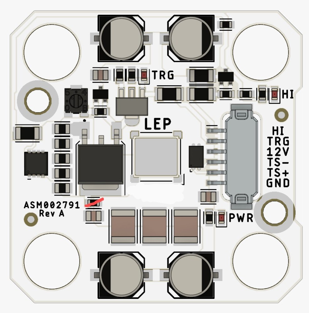

Es ist ganz einfach: Wenn man da lang muss, muss man da lang, siehe den kleinen Schlingel oben im Anhang. Das einzig entscheidende ist, bei der Versorgung auf ausreichend Entkopplung und bei High Speed Signalen auf die Impedanz zu achten.
#7273361
Brüno schrieb: > Es ist ganz einfach: Wenn man da lang muss, muss man da lang, > siehe den > kleinen Schlingel oben im Anhang. Das einzig entscheidende ist, bei der > Versorgung auf ausreichend Entkopplung und bei High Speed Signalen auf > die Impedanz zu achten. Erste vernünftige Antwort hier
