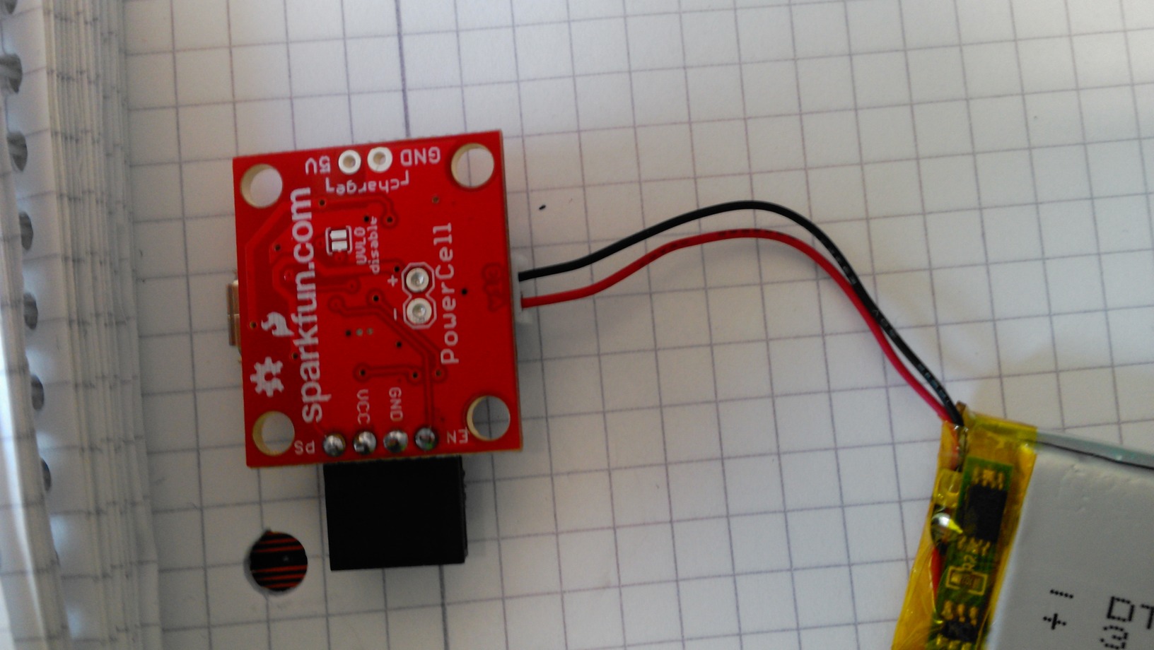

Hallo µC-Gemeinde,
ich habe ein Problem mit dem Akku und einem Charger/Booster Board.
Hier erst mal die Teile:
http://www.exp-tech.de/Shields/Power-Cell-LiPo-Charger-Booster-PRT-11231.html
den Akku (3,7V 900mAh) finde ich kurioserweise nicht mehr auf der
Händlerseite,
http://www.exp-tech.de/Zubehoer/Batterie/?tpl=EyeCandy&Zubehoer=Batterie&cat=c94&cPath=9_94&page=1
Nun das Problem:
Ich steck den Akku einfach ein und dann das USB Kabel. Dann zischt es
erst mal ein bisschen und stinkt auch verbrannt, na toll.
Ich dachte erst das Das Modul ist durchgebrannt aber nach ein Paar Tagen

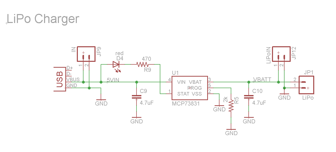

bin ich auf etwas anderes gestoßen: ich hab mir den JST connector mal
angesehen. Wenn ich den Akku einstecke, ist das schwarze Kabel mit +
verbunden und das Rote mit Minus - also verpolt. Die +/- Angaben auf dem
Board müssten stimmen. Das hab ich anhand der Eagle files überprüft.
Heißt das, der Akkustecker wurde falsch angeschlossen?

OP #3723840
Easylife schrieb:
> Im Schaltplan sieht man doch, dass JP1 und JP12 unterschiedlich gepolt
> sind.
Wie man das interpretieren soll weiß ich auch nicht. Fakt ist aber, dass
das schwarze kabel am +Pol oben im Bild angeschlossen ist. Ich hab das
mit Multimeter geprüft.
Der Am Akku hab ich gerade 3,8V gemessen.

Gast #3723890
Matthias Klenk schrieb:
> SOll ich die Kabel am Akku mal austauschen und kucken, ob der entlader
> noch funktioniert?
Wozu die Kabel tauschen? Das ist mit Sicherheit das Letzte, was kaputt
gehen kann.
Wenn der Akku noch Saft hat, dann wird dieser die Aktion wohl überlebt
haben.
Hattest du den Booster auch in Betrieb?
Wenn nicht, tausche einfach den MCP73831 (70 Cent), Schließe den Akku
beim nächsten Mal richtig herum an, und dann sollte das Teil wieder
gehen.
OP #3723904
> gehen kann
Damit mein ich die das schwarze Kabel vom Akku mit dem roten vom Stecker
verbinden. Der JST Stecker geht ja nur in eine Richtung rein. Ich kann
ihn also nicht "RICHTIG" anschließen, ohne die kabel zu vertauschen.
Den MCP73831 auszutauschen wird bisschen schwer, da ich noch keine
SMD-Löt-Erfahrung hab.

Gast #3724858
> Entladen funktioniert noch aber wenn
> Ich ein USB Kabel zum Laden anschließe, brennt nicht mal mehr die LED
> (ohne Akku und USB Kabel angeschlossen leuchtet sie). Dann muss es wohl
> den MCP73831 zerschossen haben. Werd ich mich wohl ans SMD-Löten wagen
> müssen.
es gibt solche und solche USB-Ladegeräte, die einen leuchten beim Laden,
die andern wenn sie fertig sind.
miss den strom richtung batterie wenn du lädst, oder meinetwegen auch
die Spannung. Ist diese unter 4.2V und steigt sehr sehr langsam, scheint
er zu laden (Ladestrom ein paar hundert mA).
Die LED sollte dann bei Erreichen der Ladeendspannung (4.2V) angehen.
Der lade-ic ist eine Strommquelle mit Spannungsbegrenzung. Bei nicht
angeschlossener Batterie versucht die Schaltung ihren Ladestrom zu
laden, läuft aber in die Spannungsbegrenzung und signalisiert Akku voll.
