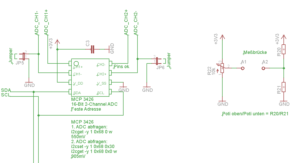

Ich habe hier einen Raspberry Pi mit einem 2-Kanal AD-Wandler MCP3426
mit potentialfreien Eingängen. Wenn ich den Minus-Eingang auf Ground
lege liefert der AD-Wandler an einem 10k 10-Gang Wendelpoti als
Spannungsteiler richtige Werte. Auch beim potentialfreien Anschließen
einer 1,5V-Batterie mißt der AD-Wandler die richtige Spannung.
Wenn ich nun den Eingang an eine Meßbrücke hänge (ein Zweig das 10k
Wendelpoti, der andere Zweig 2 x 5.6k) und die beiden Meßeingänge des
AD-Wandlers zwischen die Zweige hänge, dann messe ich starke
Schwankungen. An meiner Meßbrücke kann's eigentlich nicht liegen, am
Spannungsmesser ist die Meßbrücke stabil. Wird der AD-Wandler
angeklemmt, dann schwankt beim kontinuierlichen Messen des Wandlers die
Spannung am Multimeter und entsprechend auch die ausgegebenen Werte.
Hat jemand eine Idee was da los sein könnte?

Mach wenigstens eine Handskizze vom Schaltplan und stelle den hier ein,
Schaltungsprosa ist irgendwie nicht so ideal zum Debugen in fremden
Schaltungen.

Transistorschlumpf schrieb:
> Uups. Hab gerade gesehen, daß die Label für ADC_CH2 vertauscht
> sind.
> Aber das tut nichts zur Sache.
> Der Fehler tritt an ADC2 auf. ADC1 hebsch noch nit getestet.
Ich hab mir das Datenblatt nicht angeschaut... daher die Frage: wie hoch
ist die interne Referenzspannung?
Ansonsten würd ich sagen - irgendwas in der Konfiguration bei
Differentieller Messung oder in Deiner Software ist falsch...
PS - die Eingänge sind bei weitem nicht "Potentialfrei" denn die
beziehen sich auf das selbe GND wie der ADC, Du machst da eine
Diffentielle Messung.
Und das ist ein gravierender Unterschied und darum ist Schaltungsprosa
untauglich für solche Dinge wie Fehlersuche in einem Forum.

Der MCP3426 ist wirklich merkwürdig.
1)
ADC1 lässt sich ohne Bits umzuschalten abfragen - d.h. die Eingänge sind
"aktiv". Wenn ich an der Brücke mit Hilfe des Voltmeters zB. -1000mV
einstelle und dann die Brücke an ADC1 anschließe, verändert sich die
Spannung auf -903mV. Beim zweiten Kanal ADC2 bleibt sie auf 1000mV (als
ob die Eingänge weggeschaltet wären) bestehen.
2)
An einem zweiten MCP3426 ist das Phänomen exakt reproduzierbar.
3)
Grundsätzlich ist der IC beim Messen eigentlich sehr langsam. 240
Samples/Sek. bei 12Bit Auflösung, 15 Samples/Sek bei 16Bit. Der ADC mißt
mit der Delta-Sigma-Methode, Ich habe davon keine Ahnung, ich weiß nur,
daß ein Kondensator aufgeladen wird. Ist das immer so langsam bei dieser
Meßmethode?
4)
Kann es wirklich sein, daß mein Aufbau mit 4x ca. 5kOhm als
Brückenwiderstände durch einen niederohmigen, vielleicht ungepufferten
Meßeingang so stark verfälcht wird...?
Gast #5780897
>Datenblatt unter Punkt 4.6 gelesen?
Yo... "Input Impedance" scheint der springende Punkt zu sein...
Vielleicht ist meine Brücke irgendwie nicht geeignet...
Das Datenblatt schreibt:
Ideally, the input source impedance should be
zero. This can be achievable by using an operational
amplifier with a closed-loop output impedance of tens
of ohms.
Nen Op-Amp hab ich im Moment nicht angeschlossen... das sollte die
Lösung sein...
