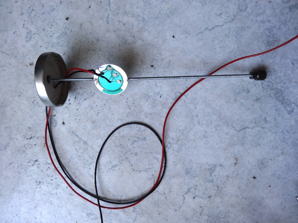

Deshalb habe ich mich nach einer anderen Methode umgesehen und bin auf

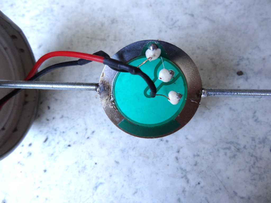

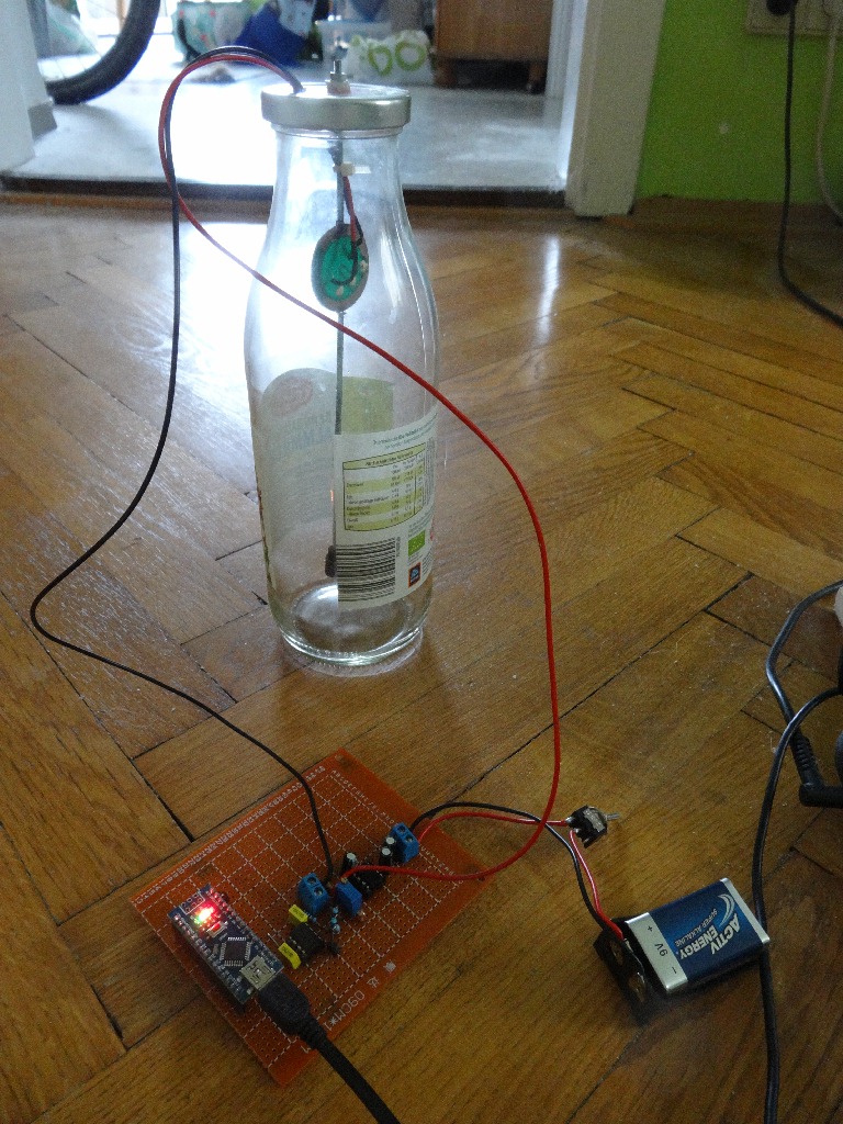

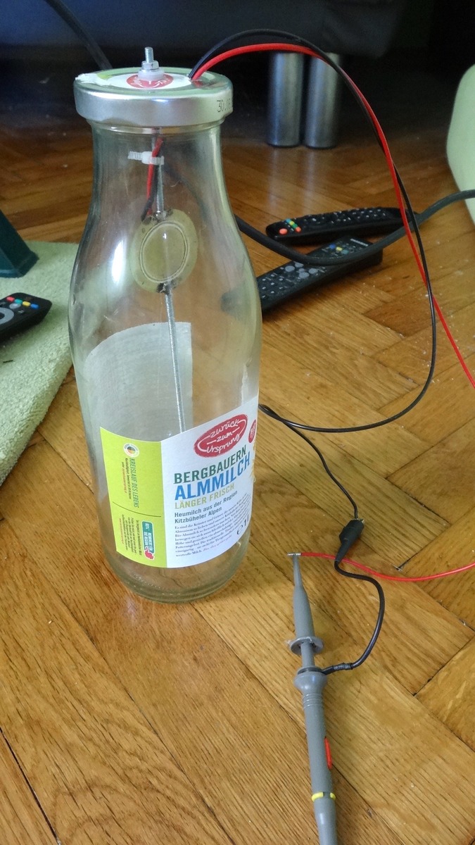

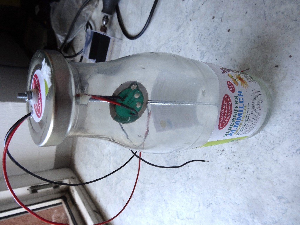

die Verwendung eines Piezosummers gestoßen. Der Sensor steckt in einer
Milchflasche. Die Gewindestange ist oben gegen den Metallverschluss
isoliert. Das Ganze reagiert sehr sensibel auf kleinste Erschütterungen.
So erhalte ich durch leichtes Klopfen am Boden bereits Amplituden von
fast 0.5V. Da werde ich nicht mehr viel verstärken müssen. Ich werde das
Signal aber auf +2.5V legen, damit ich mit dem ADC des Arduino schön
beide Auslenkungen erfassen kann.

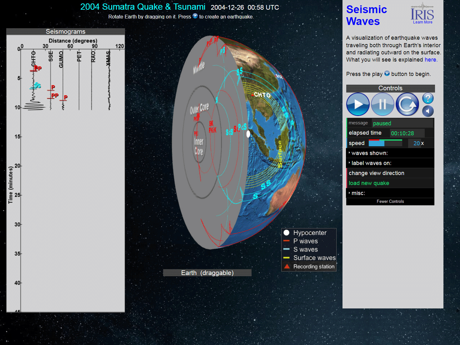

Hey, das ist mal ein interssanter Link den man ausgehend von deinem
findet:
http://ds.iris.edu/seismon/swaves/index.php
http://ds.iris.edu/seismon/swaves/help/moreInfo.html?mobile=0
Endlich hab ich verstanden wie das mit den S und P Wellen und deren
unterschiedlichen Reflektsionsverhalten an den verschiedenen
Grenzflächen geht.
Bei deinem Aufbau ist der Gewindestab durchgehend und der Piezo
am Aussenring daran angeklebt oder ist er dazwischen unterbrochen?
Intuitiv hätte ich den Piezo kreisförmig am Rand fixiert und den
Trägheitsstab in der Mitte senkrecht angeklebt.

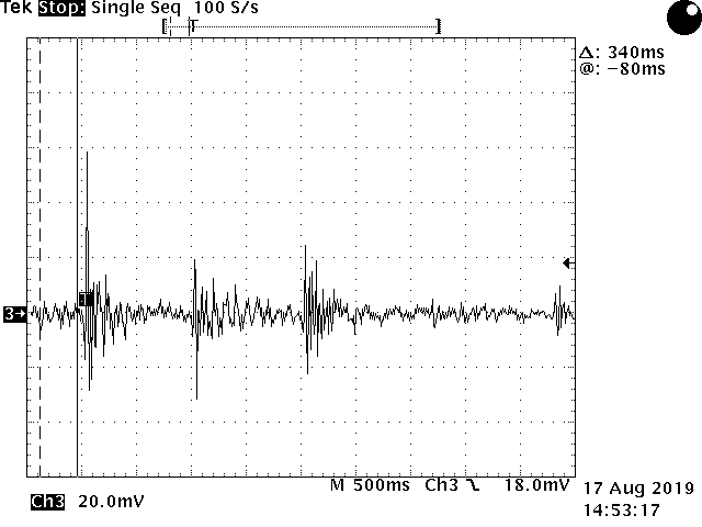

Stimmt, habs gerade mal ausprobiert.
Selbst mit einem 5-Minuten Hack konnte man schon Barfussschritte auf
einem Weichen Teppichboden in 2m Entfernung sehen.

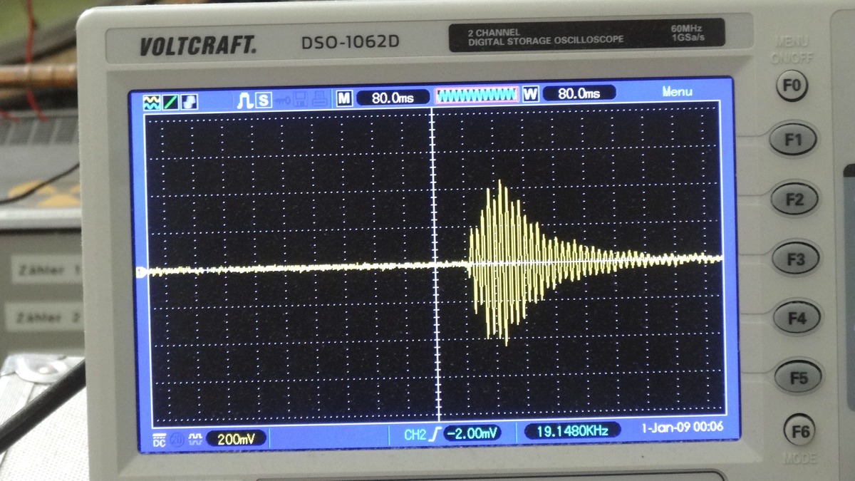

Wobei der gezeigt Aufbau ein richtungsemfindlicher Resonator ist. Der
bevorzugt Vorgänge im eigenen Frequenzbereich, mit der Vorzugsrichtung.
Ich wuerd eher einen Sensor, resp Beschaltung wählen, die breitbandiger
ist. Nicht unbedingt schneller, aber nach unteren Frequenzen offener.
Standard fuer Vibrationen sind Tauchspulensensoren. Quasi Lautsprecher,
ohne die Schallempfindlichkeit der Membran.

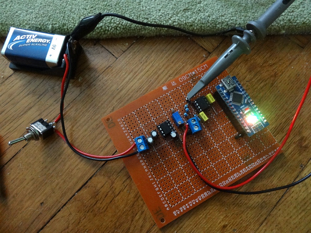

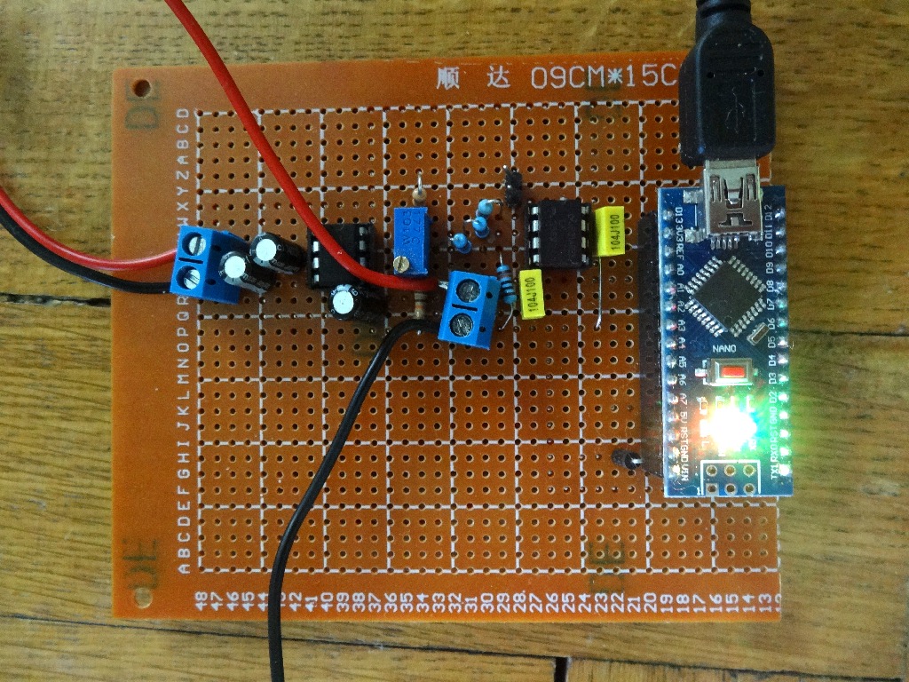

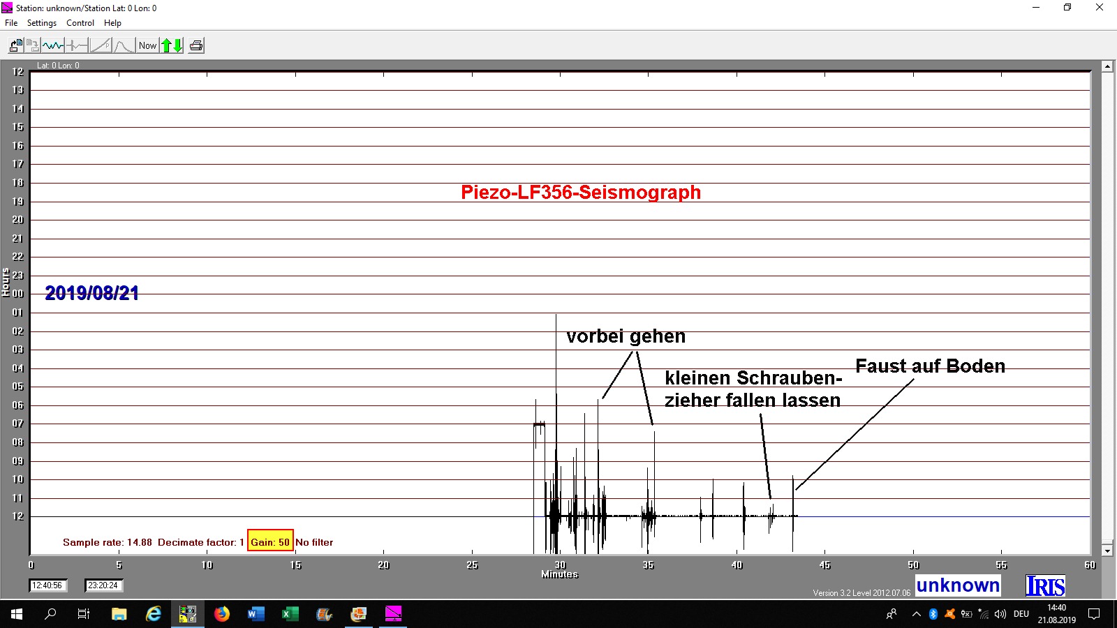

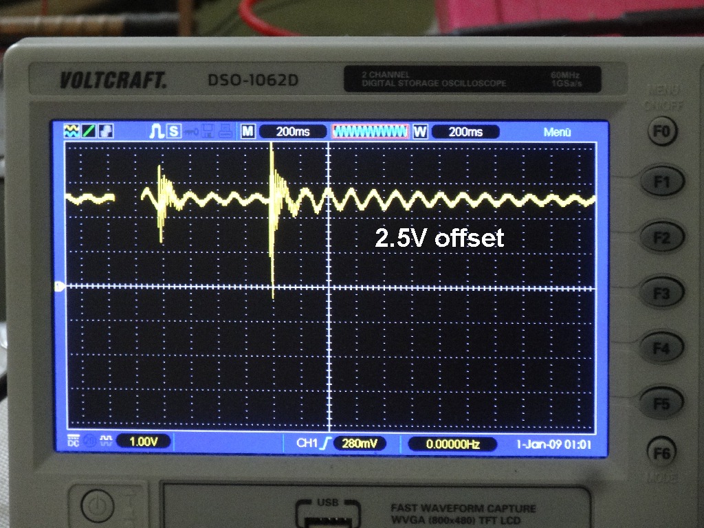

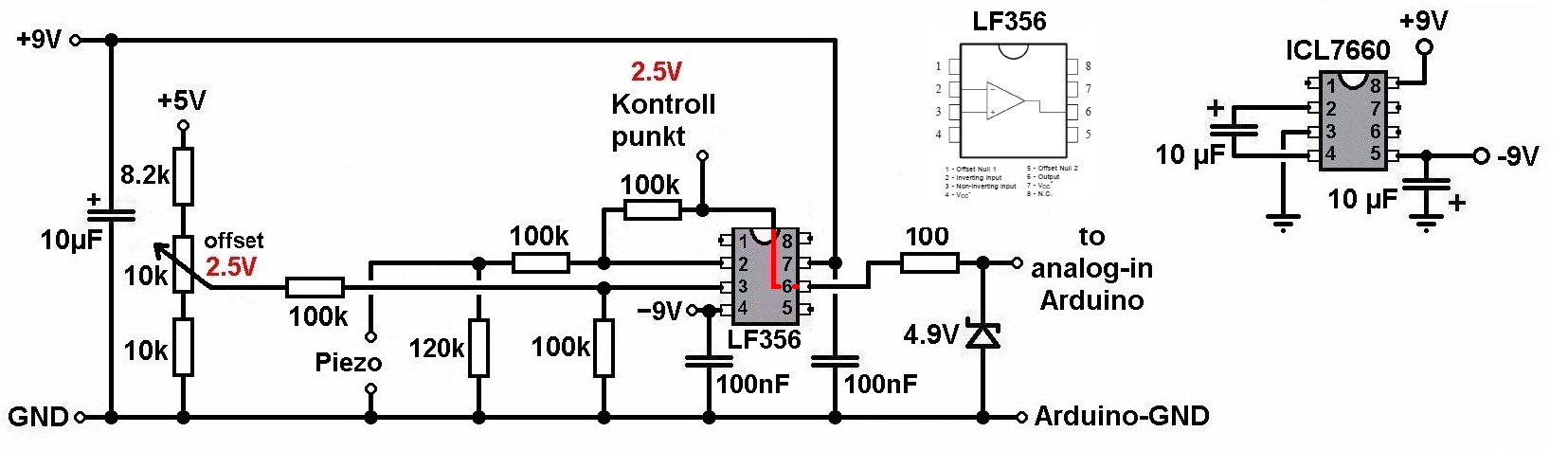

So, der Seismograph ist soweit fertig. Der LF356 dient dazu, den offset
von 2.5V zu realisieren. Gain im Programm AmaSeis ist 50 und trotzdem
erhalte ich so gut wie kein Rauschen. Wenn ich einen kleinen
Schraubenzieher auf den Boden fallen lasse, mit der Faust auf den Boden
klopfe oder neben dem Sensor vorbei gehe erkennt man deutlich die
Ausschläge. Bin daher zufrieden mit dem Ergebnis...
Gast #5946761

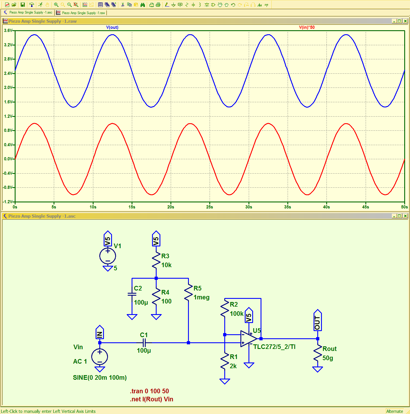

Die -9 V Versorgung könnte man mit einem passenderen OP (z.B. TLC271
oder MCP6001 mit 3-5 V Versorgung) einsparen. Der ICL7660 verursacht
recht gerne Störungen.
Der Sensor dürfte eine Ausgeprägte Resonanz zeigen. Damit ist er fast
nur bei der einen relativ hohen Frequenz empfindlich. Eventuell könnte
es sich lohnen die Resonanz zu dämpfen, etwa mit etwas Öl im Glas und
ggf. einer Art Paddel am Ende. Dann könnte man den Empfänger auch mit
mehr Verstärkung ausrüsten.

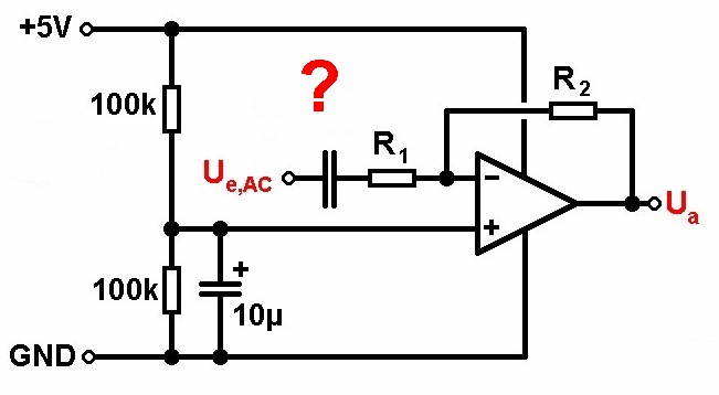

Gast #5947005
Danke für die Schaltung.
Dazu hätte ich aber eine Frage: Angenommen es wird kein Signal über den
Kondensator eingekoppelt. Dann liegen doch 2.5V am nichtinvertierenden
Eingang des OPV an. Demnach müsste die Ausgangsspannung 2.5 * R2/R1 =
2.5 * 50 = 125V sein (rein theoretisch natürlich) und nicht 2.5V wie
gewünscht?
Verstehe ich nicht ganz...
Edit: Habe gerade gesehen, dass der Spannungsteiler nicht 1:1 ist
sondern 1:100.
Okay, dann funktioniert es.
Gast #5947058

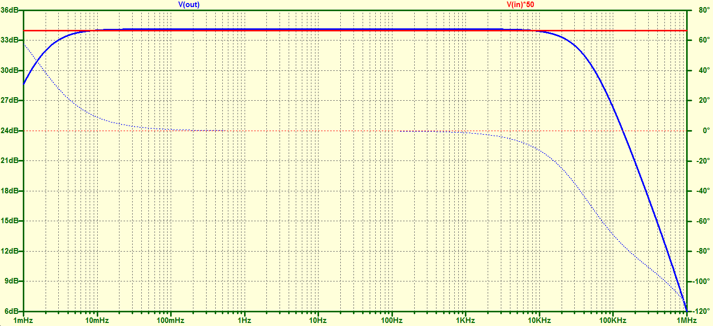

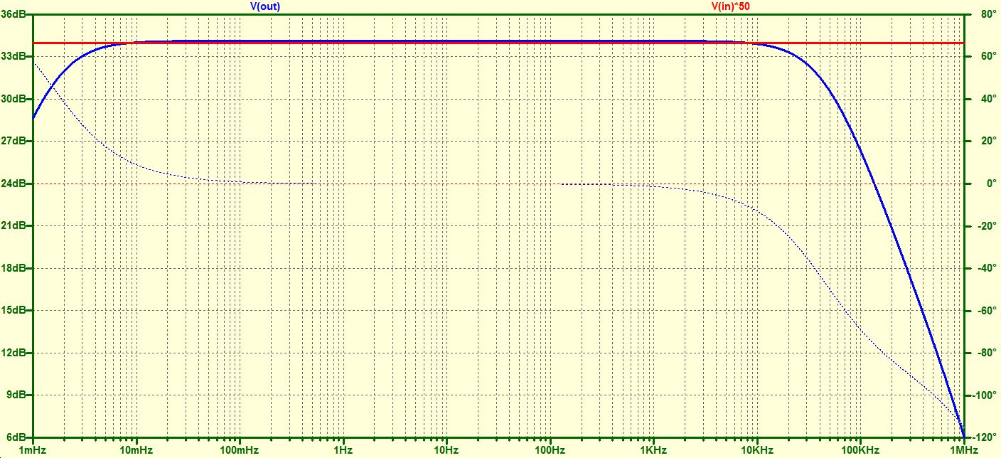

Die Schaltung mit invertierender Verstärkung geht auch, zumindest für
nicht so niedrige Frequenzen.
Der Piezo ist übrigens schon ein Kondensator, d.h. den Koppelkondensator
braucht man also nicht.
Um die hohen Frequenzen etwas zu unterdrücken könnte man ggf. noch einen
Kondensator parallel zum FB Widerstand einplanen.

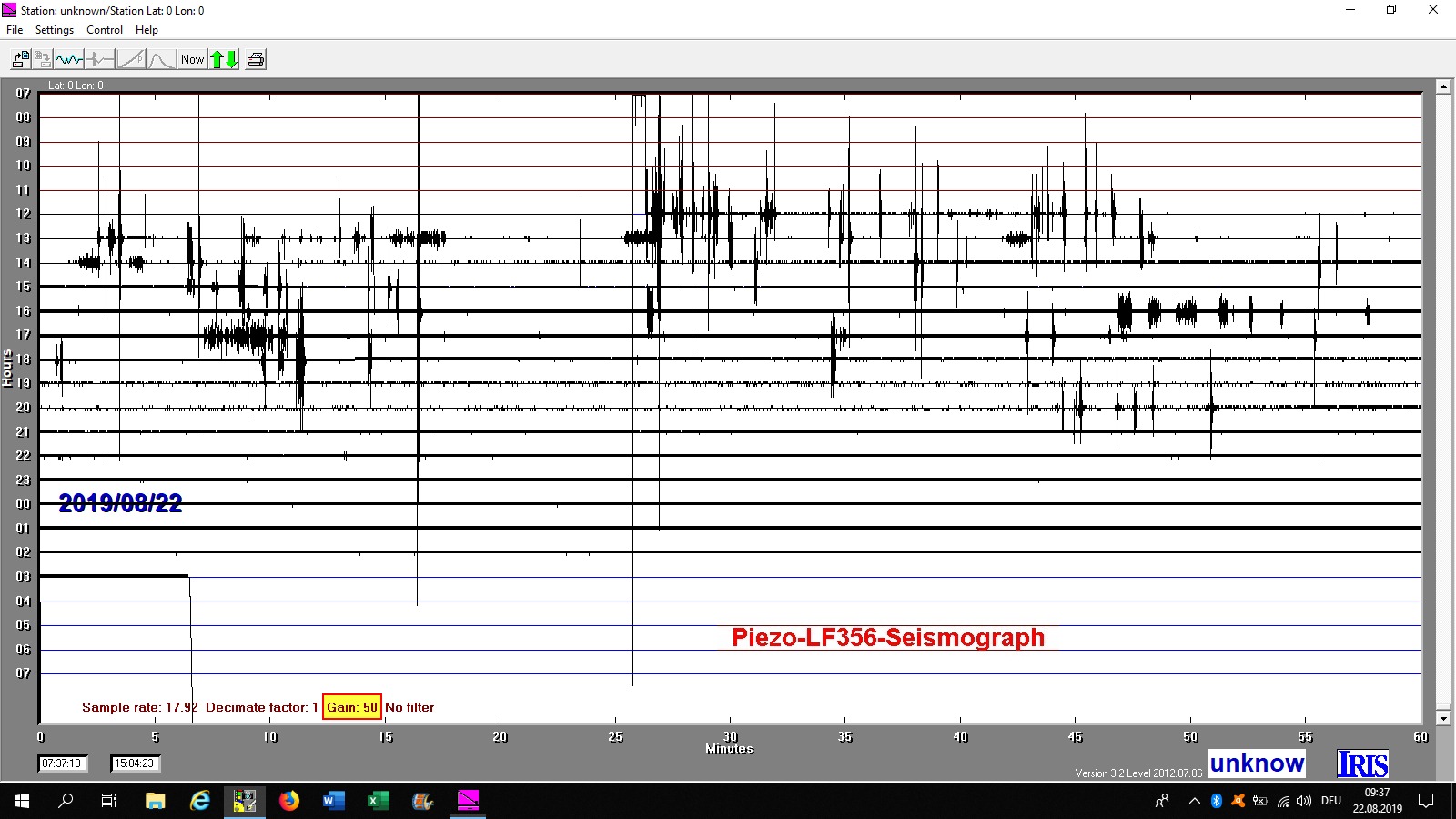

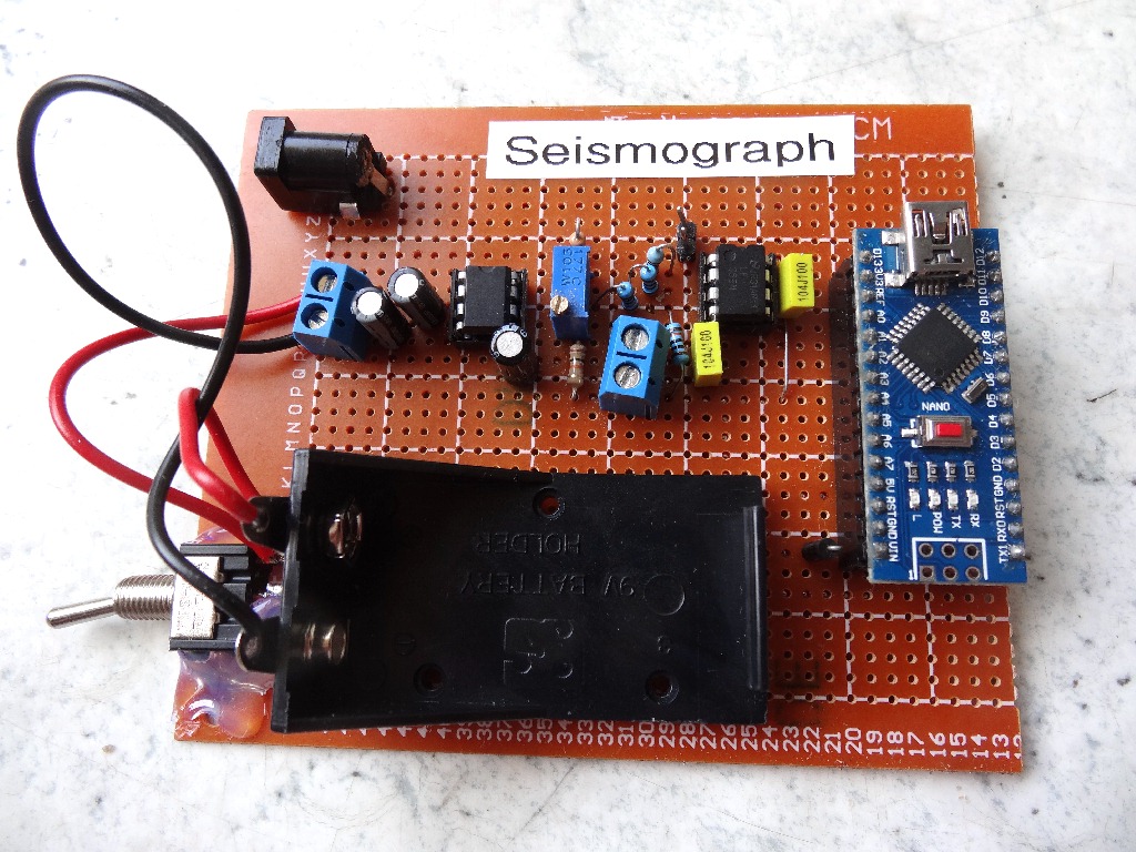

Platine ist jetzt fertig und kann nun auch über die Spannungsbuchse
betrieben werden. Habe den Seismographen über Nacht laufen lassen.
Leider ist um 5 Uhr in der Früh die Batterie leer geworden. Wie man
sieht, wandle ich nachts nicht im Schlaf. Die Erschütterungen davor
stammen von mir zum Testen der Anordnung...

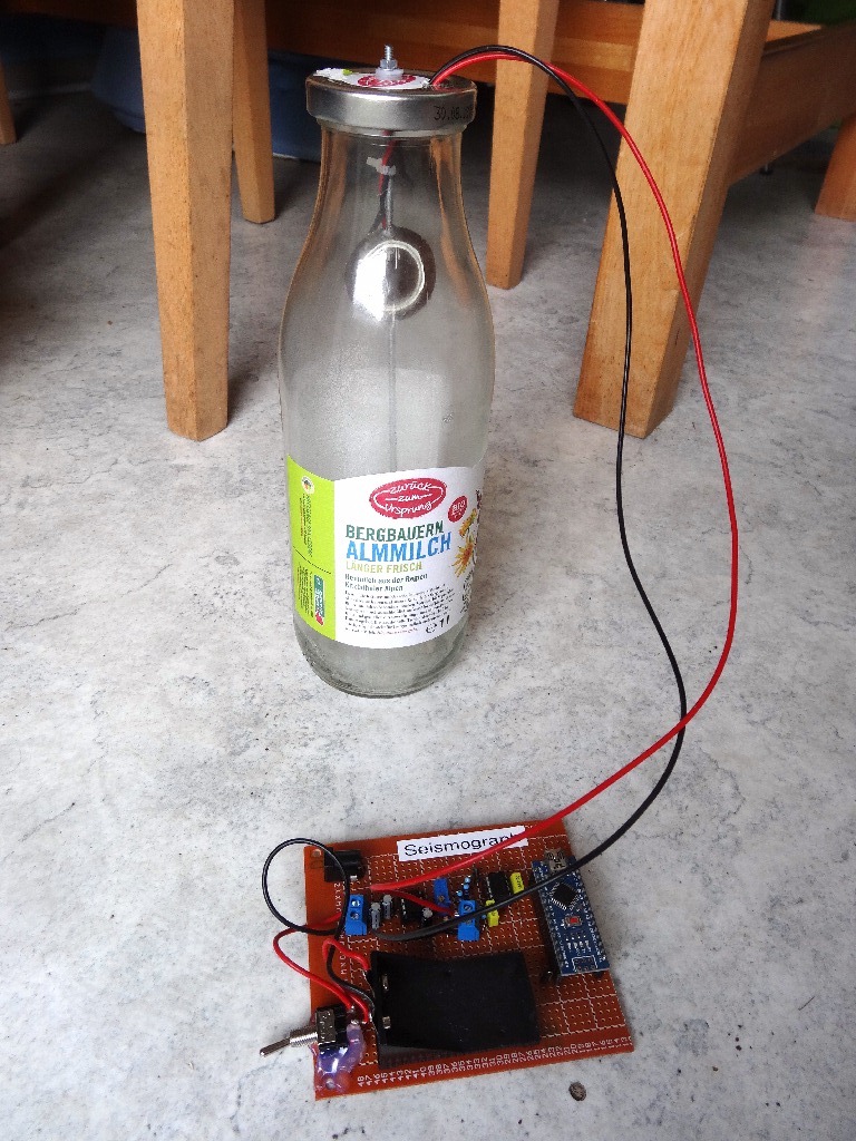

Betreibe jetzt mal versuchsweise beide parallel, den Uno mit meinem
alten Lehmann und den Nano mit dem Piezo, allerdings noch ohne
Verstärker. Habe den Piezo einfach mal so angeschlossen, scheint schon
zu funktionieren…
Lese die beiden in Jamaseis parallel ein, geht auch gut…
