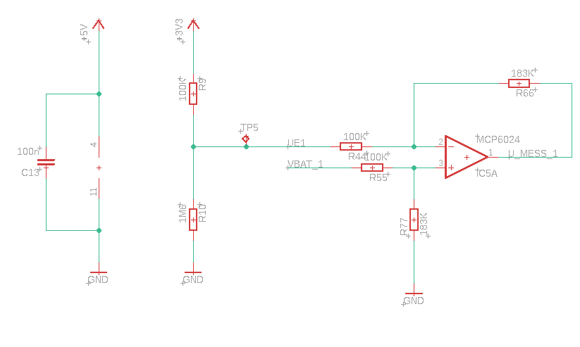

Ich habe einen Differenzverstärker mittels MCP6024 aufgebaut. Dieser
soll an Ue-(UE1) eigentlich die Spannung 3,1V angelegt haben. Dafür habe
ich die 3,3V mit einem Spannungsteiler runtergesetzt. Die sich nun
einstellende Spannung bei UE1 ist aber 1,3V. Wird die Spannung VBAT_1
hinzugefügt, dann steigt UE1 auf 1,9V. VBAT_1 ist in diesem Moment 4,1V.
Habe ich einen Denkfehler? Ich dachte ich hätte mich an die Erklärungen
des Differenzverstärkers gehalten. Die anderen 3 OPV in dem Baustein
sind von den Werten gleich beschaltet, UE1 wird auch da angelgt, ist für
alle gleich. Nur VBAT_n wird jeweils mit einer anderen Qelle versorgt.
Vermutlich.
Das Potential an den OPA-Eingängen ist der Wert, der sich durch den
Teiler über VBAT_1 einstellt.
Damit wird der Spannungsteiler R9/R10 mit R44 auf diese Spannung
belastet. Wenn du VBAT_1 änderst, ändert sich auch der Strom durch R44.
Dein Vorhaben funktioniert vermutlich nur, wenn die Spannung an TP5 eine
niederohmige Quelle ist.

Ist doch klar, dass das so nicht geht. R44 und R66 belasten doch deinen
Spannungsteiler zusätzlich, sodass die Spannung einbricht. Die Spannung
am Testpunkt ist zudem von der aktuellen Ausgangsspannung des OPVs
abhängig. (Stichwort: Superpositionsprinzip)
Entweder, du verringerst die Widerstandswerte so stark, dass die
Belastung vernachlässigbar ist oder du musst die 3,1V mit einem weiteren
OPV zwischen puffern.

Der OPV regelt so, dass die Spannung am invertierenden Eingang gleich
der Spannung am nichtinvertierenden Eingang ist. Wenn VBAT_1 nicht
anliegt, ist die Spannung am invertierenden Eingang also 0. Damit
bekommst Du einen Spannungsteiler aus R9 und R10||R44.
Korrektur: Da der OPV nur eine positive Versorgungsspannung hat, kann er
die Spannung am invertierenden Eingang nicht bis auf 0 herunterregeln.

Eine Lösung kann sein, den R44 wegzulassen und den Teiler R9/R10 nach
folgenden Bedingungen auszulegen:
R9/R10 = 1/10
R9 || R10 = 100k
Zwei Gleichungen, zwei Unbekannte, rechnen darfst du selber ...
